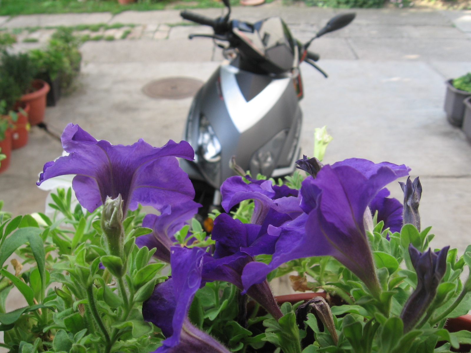

Wolflord 15 Napisano Septembar 12, 2008 Zainteresovan, 870 postova Lokacija: Stara Pazova Motocikl: Suzuki XF650 Freewind Prijavi odgovor kao problematičan Evo i ja da se pridruzim veseloj druzini,danas se ponovih malo Evo jedna slika,bice jos ovih dana... Komso, cestitam! Lep si skuter kupio! :) Neka te sluzi lepo i puno bezbednih KM-a zelim. Citat Podeli ovaj odgovor sa prijateljima Link to post Share on other sites More sharing options...
