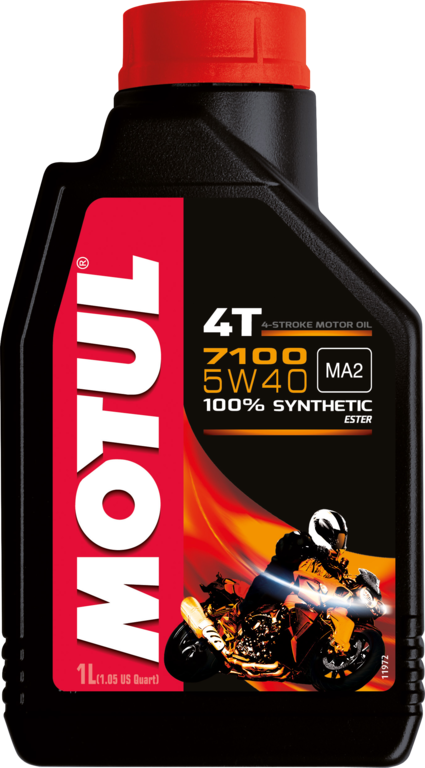

BMW-K50 4 Napisano Maj 27, 2013 U prolazu, 57 postova Motocikl: BMW R1200GS DOHC 2012 Prijavi odgovor kao problematičan Svakodenvno se na svim svetskim forumima vode rasprave o uljima , koje marke i koje viskoznosti !!! Tu kraja nema . Trenutno je glavna tema novi GS 2013 koji po preporuci BMW-a mora da bude iskljucivo Castrol Power Racing4T 5W-40 full sintetika. Samo i iskljucivo ovo ulje od Castrola . I sada se je normalno nastala diskusija zasto samo Castrol i zasto samo 5W-40 i nista drugo ??? Jasno je da iza svega stoji marketing to jest dogovor BMW-a i Castrola . Na drugim forumima se pominje Motul kao bolja alternativa od fabricki preporucenog i tako u nedogled.......... Motul 7100 4T 5w40 specijalno proizveden u saradnji sa BMW-om - Motul ima lepu crvenu boju sto se moze videti kako to izgleda na K-50 ----------------------------------------------------------------------------------------------------------------- Ali svi se slazu u jednom a to je bolje menjati ulje redovno na svakih 5 ili 6 hiljada km . a proizvodjac ili viskozitet ostaviti ukusu , servisu kod koga idete ili vasem licnom afinitetu. Nakon hiljde procitanih strana izgleda da je neka sredina najbolja a to je polusinteticko 10W-50 i vozi Misko .....------- - Citat Podeli ovaj odgovor sa prijateljima Link to post Share on other sites More sharing options...

BMW-K50 4 Napisano Maj 27, 2013 U prolazu, 57 postova Motocikl: BMW R1200GS DOHC 2012 Prijavi odgovor kao problematičan Drug Lalajko , ZAHTEVA i to se vidi u tabeli , naznaceno i za sada nepostoji drugi proizvodjac osim Castrola iako Motul pravi bolje ulje. Mozda ce uskoro promeniti politiku a i tabelu.. Citat Podeli ovaj odgovor sa prijateljima Link to post Share on other sites More sharing options...
