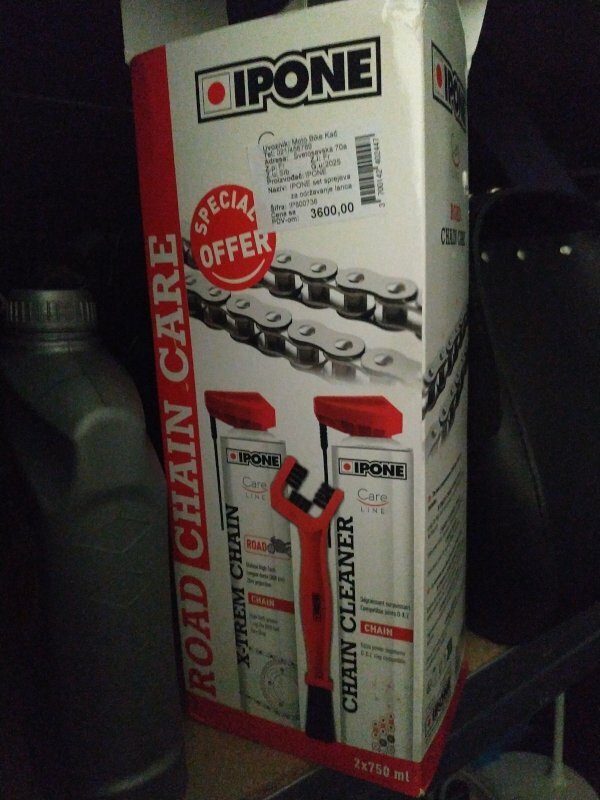

Djavo Nemirni 77 Napisano Maj 4 U prolazu, 25 postova Lokacija: Beograd Motocikl: Kawasaki ZR7 (1999) Prijavi odgovor kao problematičan Očistio i podmazao lanac na Kawasakiju setom koji sam juče kupio. Trevis (50cc skuter) ću dobro da prebrišem, a za oba sam proverio pritisak guma. 3 Citat Podeli ovaj odgovor sa prijateljima Link to post Share on other sites More sharing options...

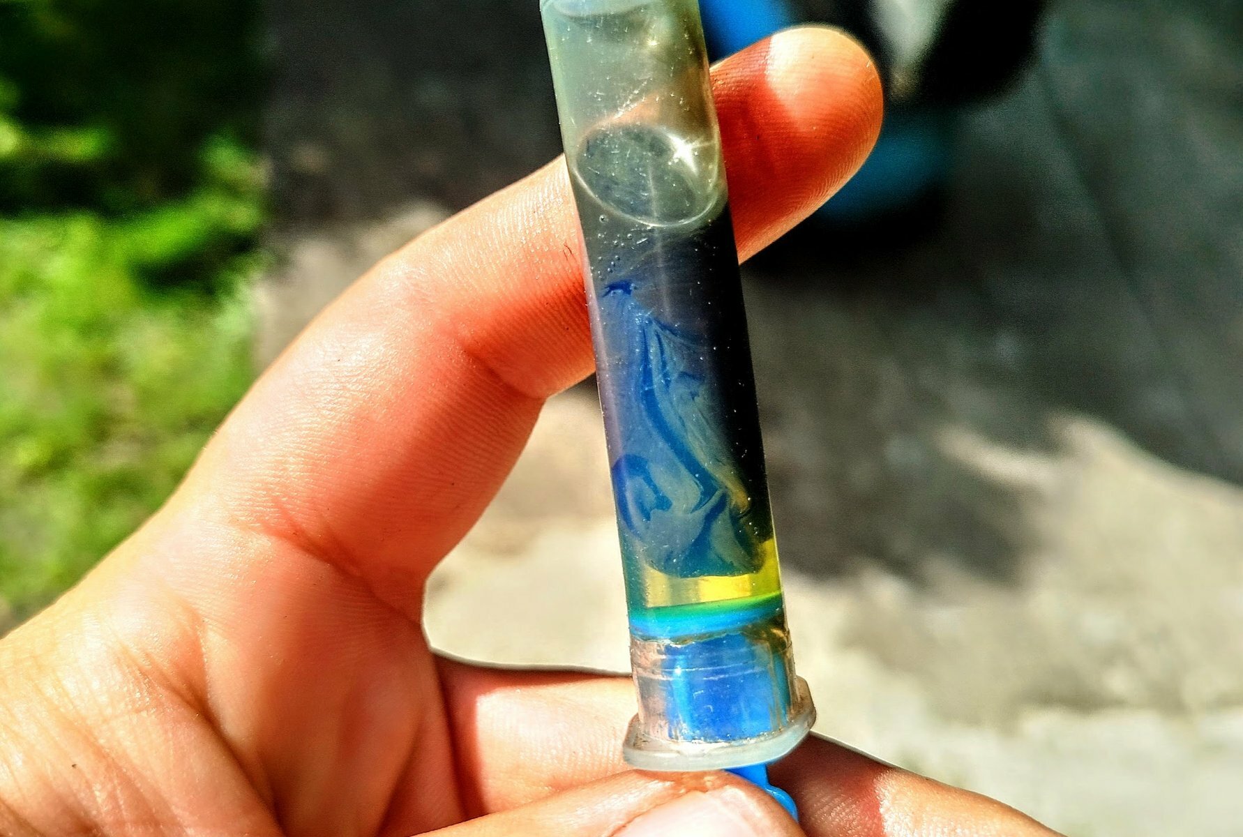

N.F.S. 26189 Napisano Maj 5 Integrisan, 10661 postova Lokacija: Kragujevac Motocikl: ---Honda--- Prijavi odgovor kao problematičan Miks za podmazivanje sajli Ne da se uslikati, motul 300V i MoS2... 2 Citat Podeli ovaj odgovor sa prijateljima Link to post Share on other sites More sharing options...
