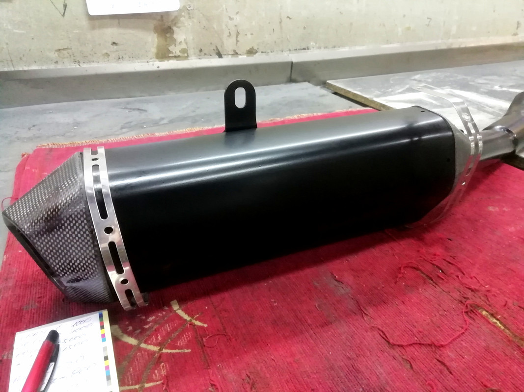

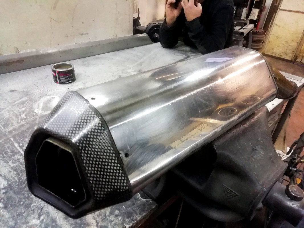

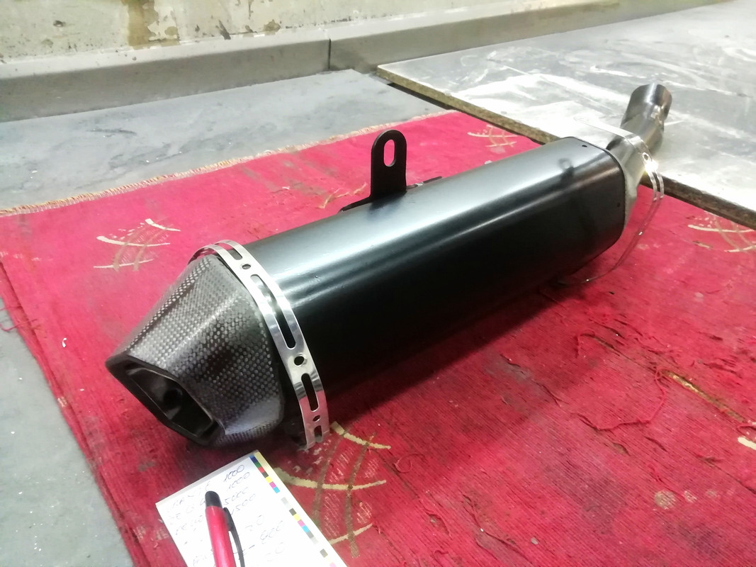

BokyBoy 24123 Napisano Januar 11, 2023 (promenjeno) Vozim motor, nisam BAJKER, 2944 postova Lokacija: BGD-ŽKV Motocikl: Kawasaki Ninja ZX14R Performance Sport Prijavi odgovor kao problematičan Skraćen sulundar za 10 cm, izolacija u njemu pojačana i sabijena, sad ide plastifikacija u mat crno, posle se vraćaju hrom šelne sa hrom nitnama i hrom znak Remus... izgledaće i grmece do jaja... Posle toga, ide igranje sa ovim... Promenio Januar 11, 2023 član BokyBoy 3 Citat Podeli ovaj odgovor sa prijateljima Link to post Share on other sites More sharing options...

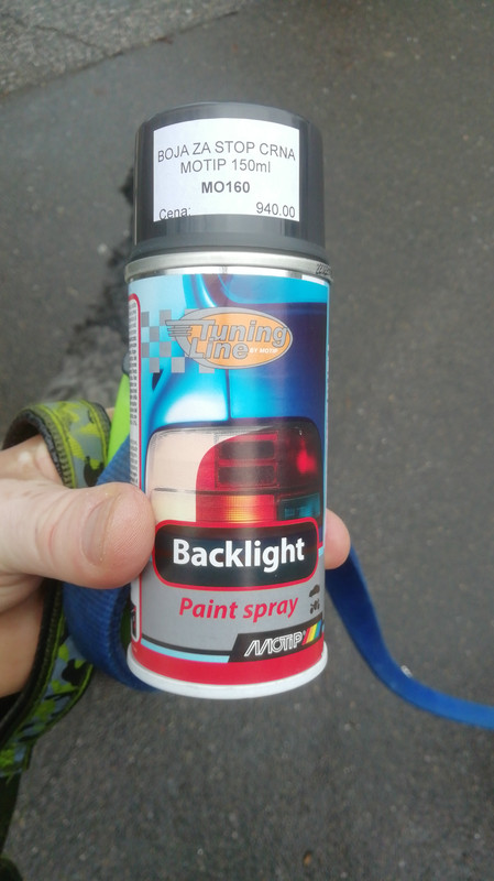

Disko Nindža 11984 Napisano Januar 11, 2023 (promenjeno) Hronični Motociklopata, 7860 postova Lokacija: Severna Bačka Motocikl: Frezer 600 Plavi Grom Prijavi odgovor kao problematičan Pazi s tim sprejem da te posle ne jebendišu na tehničkom, ili možda znaš koliko % zatamjenja na faru je dozvoljeno? Promenio Januar 11, 2023 član Disko Nindža Citat Podeli ovaj odgovor sa prijateljima Link to post Share on other sites More sharing options...
BokyBoy 24123 Napisano Januar 11, 2023 (promenjeno) Vozim motor, nisam BAJKER, 2944 postova Lokacija: BGD-ŽKV Motocikl: Kawasaki Ninja ZX14R Performance Sport Prijavi odgovor kao problematičan pre 52 minuta, Disko Nindža je napisao: Pazi s tim sprejem da te posle ne jebendišu na tehničkom, ili možda znaš koliko % zatamjenja na faru je dozvoljeno? Mislim da nije dozvoljeno na faru, za stopke kazu da je sprej dozvoljen jer je transparentan, tj sertifikovan bas za tu namenu, toniras zatamljenost brojem premaza, jednom je skroz ok, dvaput tamnije a triput bas tamno crno, skida se lako krpom natopljenom uljanim razredjivacem, ne oštećuje plastiku, radio sam vec sa njim one marsovske migavce i stop na zzr-u 1100 i bilo je do jaja. Jos mi je na 12-ici sve led, nema obične sijalice nigde pa sija extra jako. Svakako neću previše tamno, samo da ubijem crvenilo stop svetla malo i da spreda farovi izgledaju malo "opasnije" Skinuo sam foliju sa stopa, uvek se malo zaroza na nekom kraju pa me nervira, a i lepše je sprejem, izgleda fabricki. Promenio Januar 11, 2023 član BokyBoy Citat Podeli ovaj odgovor sa prijateljima Link to post Share on other sites More sharing options...
Atorn 6274 Napisano Januar 11, 2023 Drug član, 1254 postova Lokacija: Železnik Motocikl: Yamaha Xj900s - čađava dvocevka Prijavi odgovor kao problematičan Pre 2 sati, BokyBoy je napisao: toniras zatamljenost brojem premaza, jednom je skroz ok, dvaput tamnije a triput bas tamno crno, skida se lako krpom natopljenom uljanim razredjivacem, ne oštećuje plastiku, Ako ideš preko narandžaste plastike migavca, jel' dovoljan jedan premaz da bude onako, kao zadimljeno? 1 Citat Podeli ovaj odgovor sa prijateljima Link to post Share on other sites More sharing options...
bdada 17004 Napisano Januar 11, 2023 moto merkat °°, 5033 postova Lokacija: Šid Motocikl: Yamaha TDM 3VD Prijavi odgovor kao problematičan @Atorn dovoljno je i treba biti pazljiv jer kada se sprica lako procuri + kada se osusi bude zeru tamnije pa se lako pretera. Da bi bilo postojano valja preci vodenom smirglom 1000, onda nema sanse da se negde oljuska jer je plasika glatka pa da bolje "uhvati". 1 1 Citat Podeli ovaj odgovor sa prijateljima Link to post Share on other sites More sharing options...
Atorn 6274 Napisano Januar 11, 2023 Drug član, 1254 postova Lokacija: Železnik Motocikl: Yamaha Xj900s - čađava dvocevka Prijavi odgovor kao problematičan Nadam se da ne umanjuje vidljivost migavca. Citat Podeli ovaj odgovor sa prijateljima Link to post Share on other sites More sharing options...
bdada 17004 Napisano Januar 11, 2023 moto merkat °°, 5033 postova Lokacija: Šid Motocikl: Yamaha TDM 3VD Prijavi odgovor kao problematičan Ne umanjuje uopste, za razliku od folije recimo. Mogu sutra uslikati jer imam original + dve nijanse zatamnjenja, i najtamniji (gde sam greskom preterao) su dobro uocljivi. Samo me podseti ako te zanima da slikam 1 Citat Podeli ovaj odgovor sa prijateljima Link to post Share on other sites More sharing options...
BokyBoy 24123 Napisano Januar 11, 2023 Vozim motor, nisam BAJKER, 2944 postova Lokacija: BGD-ŽKV Motocikl: Kawasaki Ninja ZX14R Performance Sport Prijavi odgovor kao problematičan Pre 5 sati, BokyBoy je napisao: Skraćen sulundar za 10 cm, izolacija u njemu pojačana i sabijena, sad ide plastifikacija u mat crno, posle se vraćaju hrom šelne sa hrom nitnama i hrom znak Remus... izgledaće i grmece do jaja... Radi se punom parom, uradjena plastifikacija, čekaju se prohrom nitne, da se zanituju šelne, montaža logo-a i gotov top... 10 Citat Podeli ovaj odgovor sa prijateljima Link to post Share on other sites More sharing options...
Atorn 6274 Napisano Januar 11, 2023 Drug član, 1254 postova Lokacija: Železnik Motocikl: Yamaha Xj900s - čađava dvocevka Prijavi odgovor kao problematičan Može, hvala ti. Nije taj sprej skup,bap da probam, pa ako mi se ne svidi, lako se briše uljanim, što reče Boky. Citat Podeli ovaj odgovor sa prijateljima Link to post Share on other sites More sharing options...
