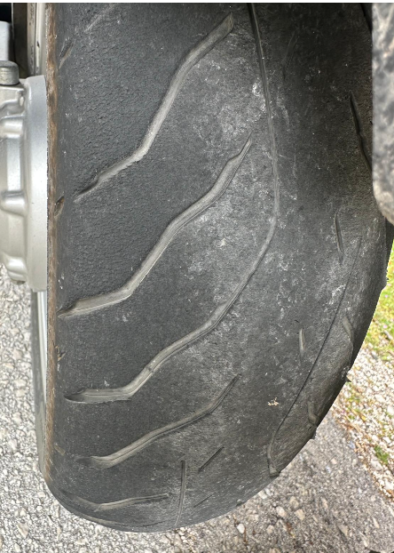

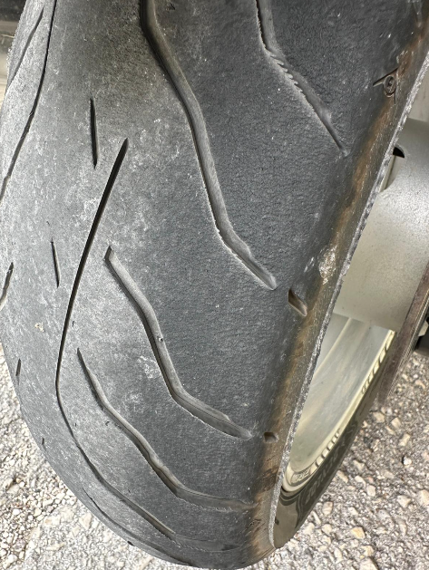

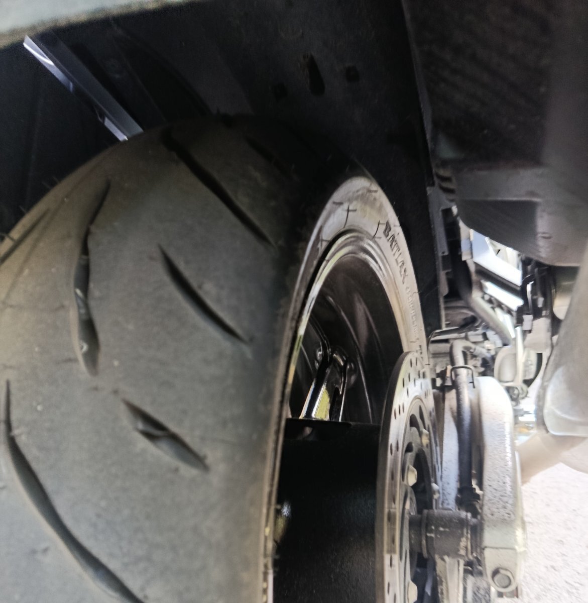

Ja sam ove godine u maju bio do Grcke gde sam vozio po brutalnim putevima u okolini Metsova i tamo sam u potpunosti obrijao Dunlop Road Smart 4GT, i mogu reci da su te gume bile fantasticne za voznju, ali su mi izuztetno kratko trajale 8000km, a platio sam ih 450 eura. To mi nije imalo smisila, da premium gume platim toliko, a da mi daju samo 8000km..
image.png.59bd30b5c3e84e55fd1ccb5177145caa.pngimage.png.a3d03e7eeb0c0010e779c2e4d625ee39.png

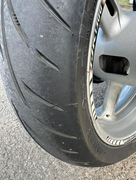

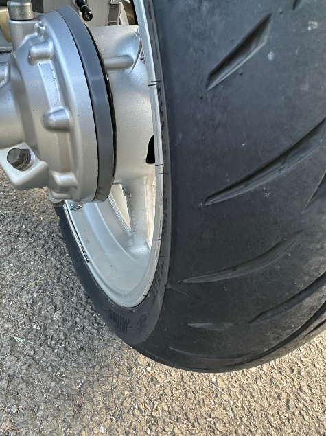

Stoga sam poslusao svog prijatelja i kupio set Mitas Touring Force za 200e i mogu vam reci da sam za sada jako zadovoljan. Daju mi veliko samopouzdanje, i vec sam gomilu puta grebao fuzastere sa njima. Odlicno drze, i bas su zabavne za voznju. (ostaje da ih testiram na kisi jer jos uvek nisam pravio duzu turu).
image.png.07b4e8937d627ffcbc016c2ca632d7ad.pngimage.png.240a4e07e35434212f6305b164720bb4.png

+1 za mitas.
Kolko sam bio skeptičan tolko su me oduševile. Ni jednom nisam osetio da su pustile niti slično. 👍

Moje iskustvo je pokazalo da su me Michelin Road 6GT lepo sluzile. To su prve gume koje sam montirao na motor kada sam ga kupio, i sa njima sam prešao 22.000km gde sam u 90% slučajeva imao saputnika. Tada nisam vozio agresivno, i bio sam početnik što je verovatno pomoglo da mi traju toliko. Tada sam ih platio 550evra čini mi se... Jedino što mi se nije svidelo kod njih je to što su umele da vibriraju i tupkaju pri manjim brzinama u krivinama zbog onih rupica koje imaju. Za kišu su bile brutalne, a ovako za malo jaču vožnju onako...
Druge su bile RoadSmart 4GT, kao što sam napisao gore.
Voleo bih da probam Metzeler RoadTec 01, al to ću uraditi ako ne budem zadovoljan Mitasom.
I da, verovatno je bitno da se napomene da ja obe gume pumpam na 42/42 PSI, to sam čuo na fejsbuk grupama i stvarno mi tako više odgovara. Navodno tako produžavaš trajanje gume, e sad...

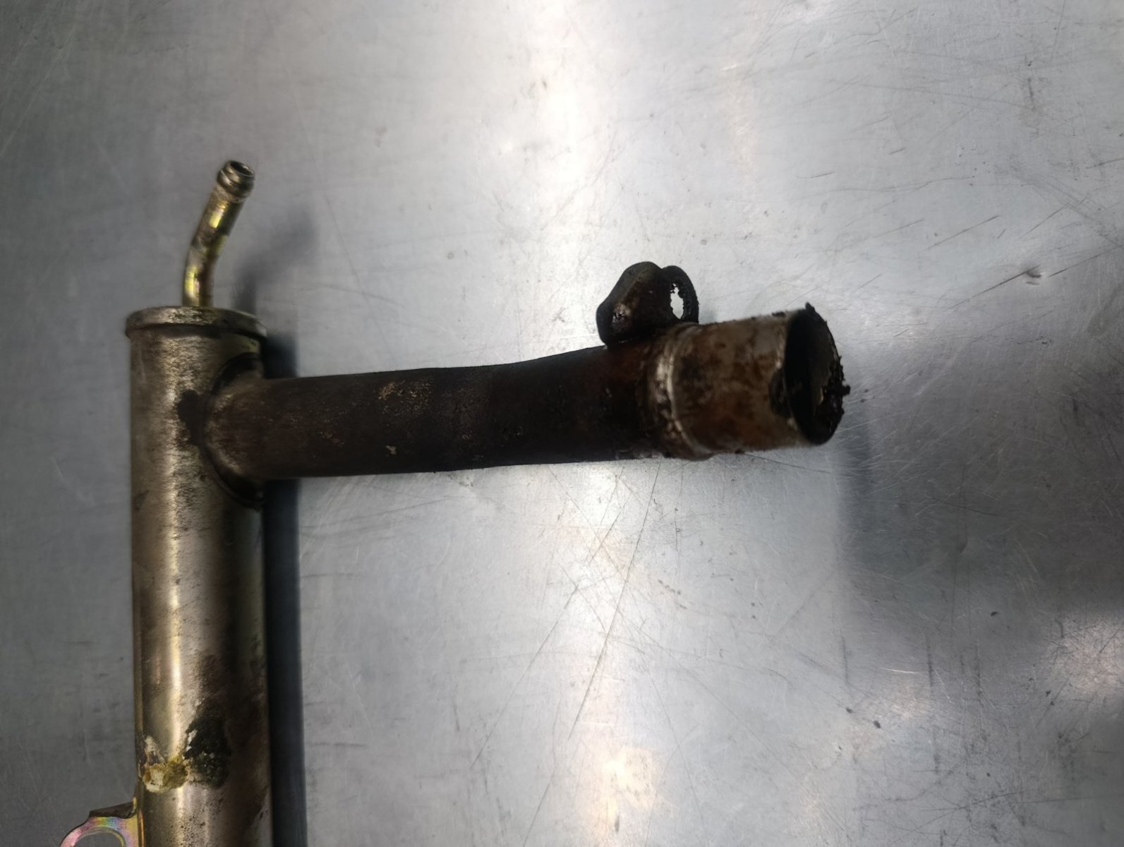

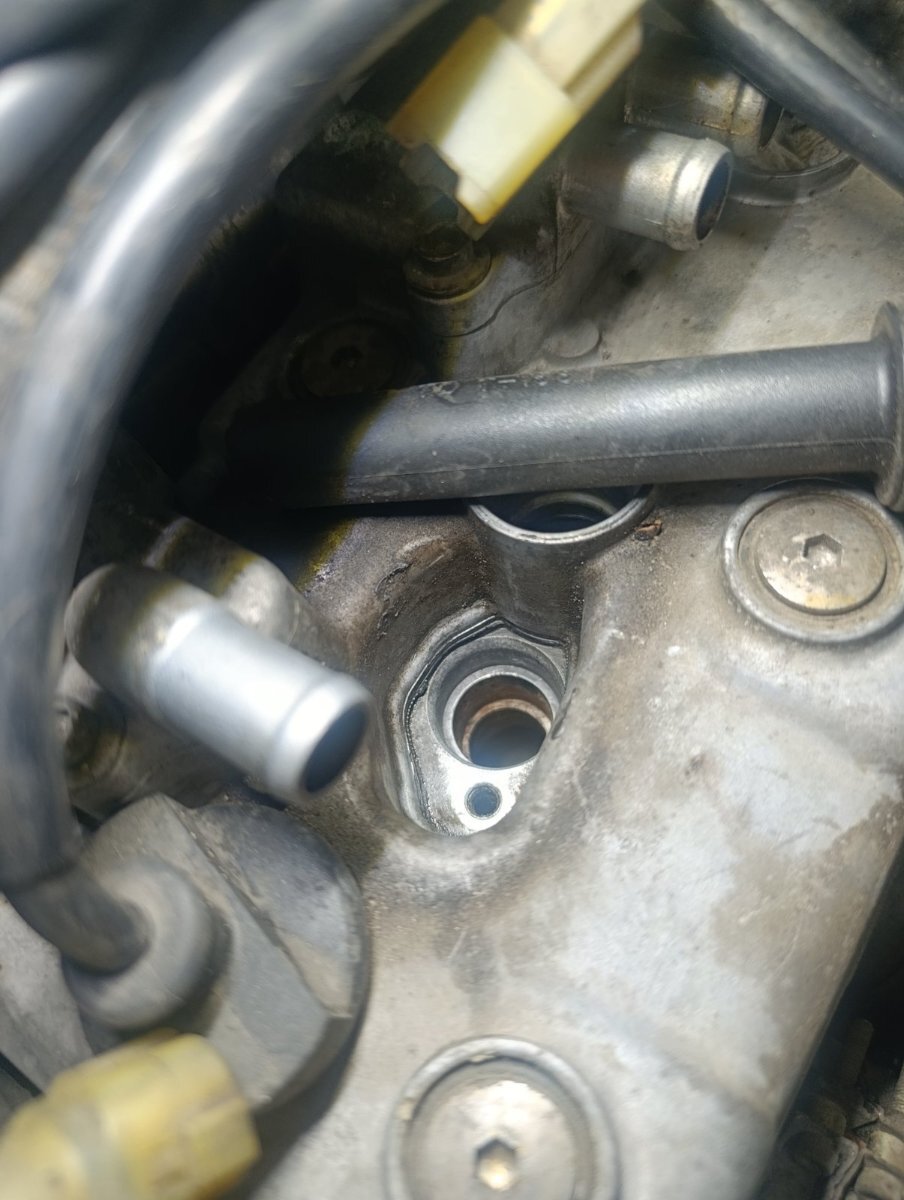

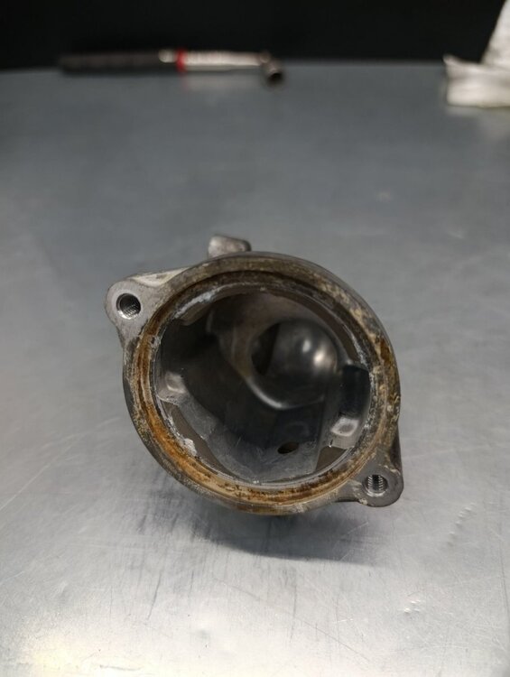

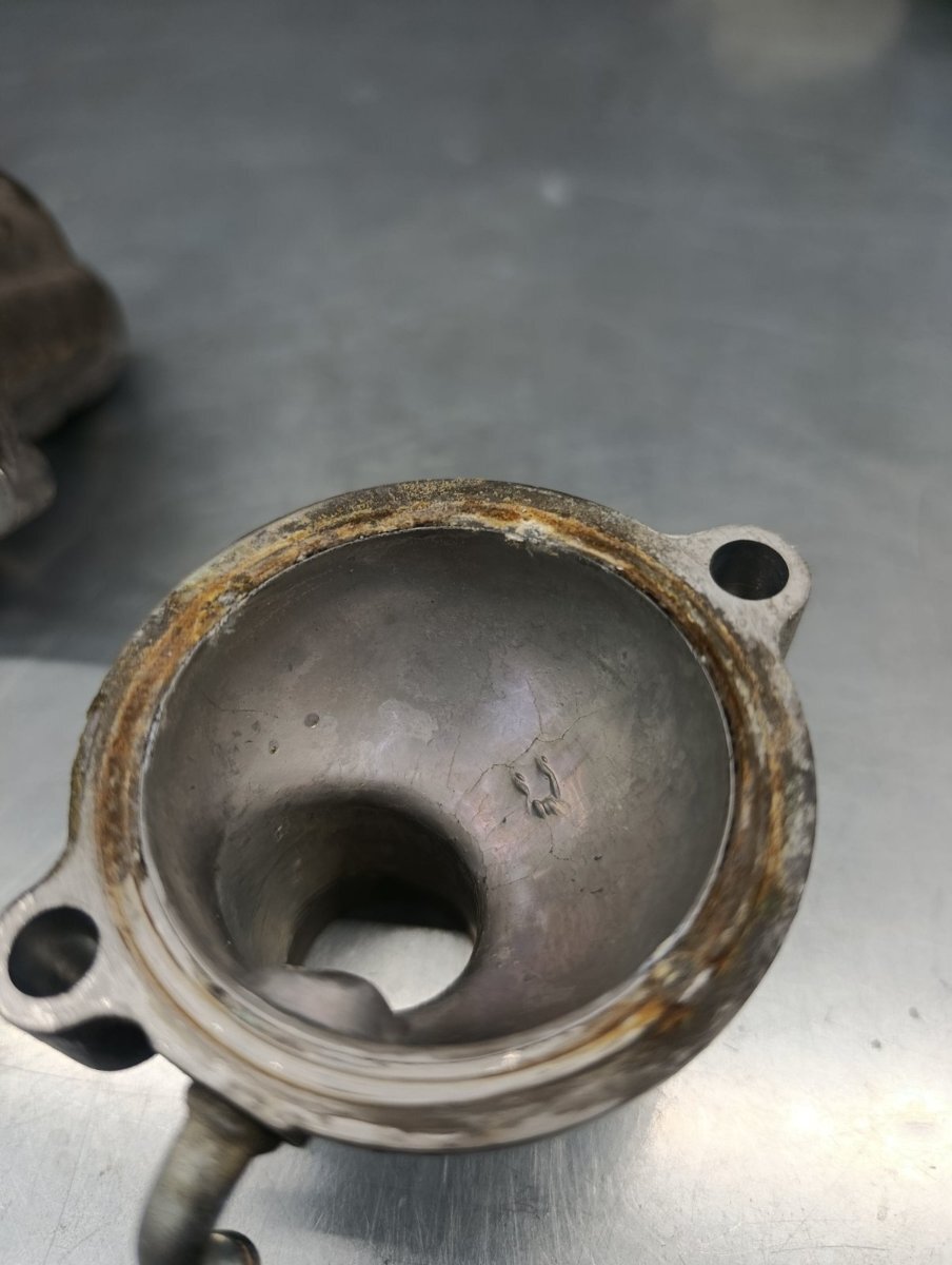

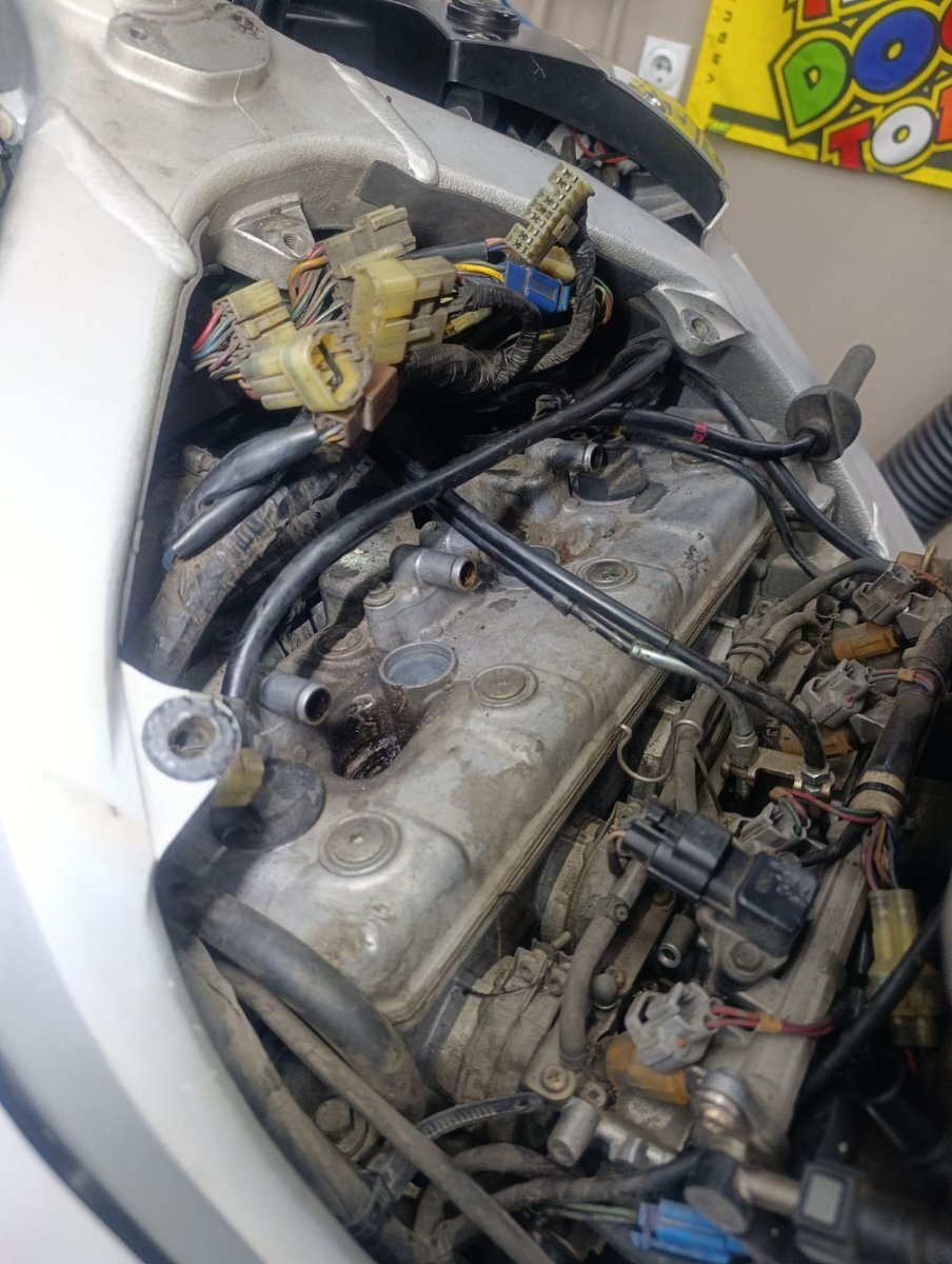

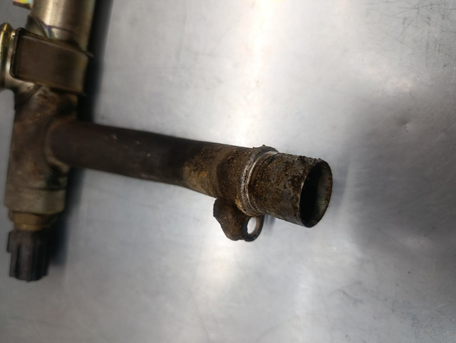

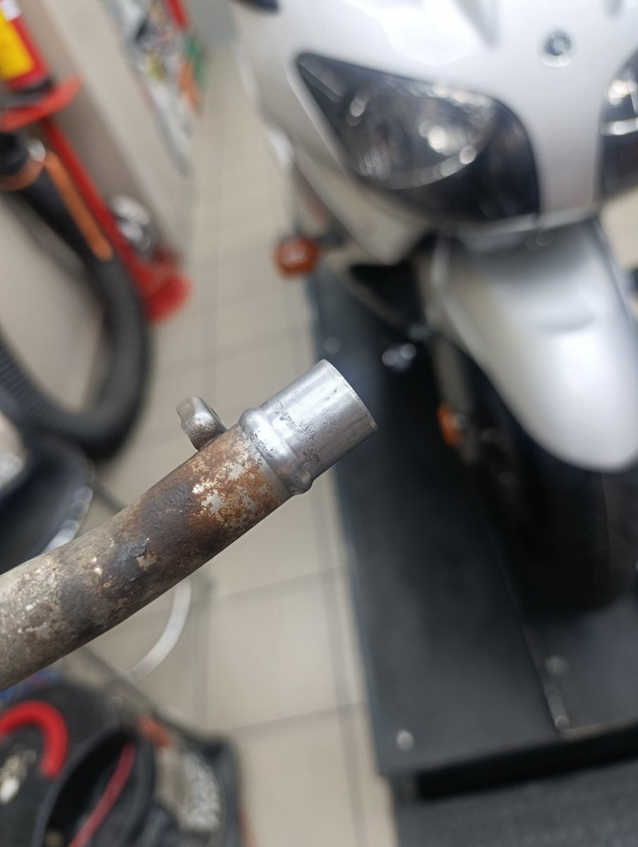

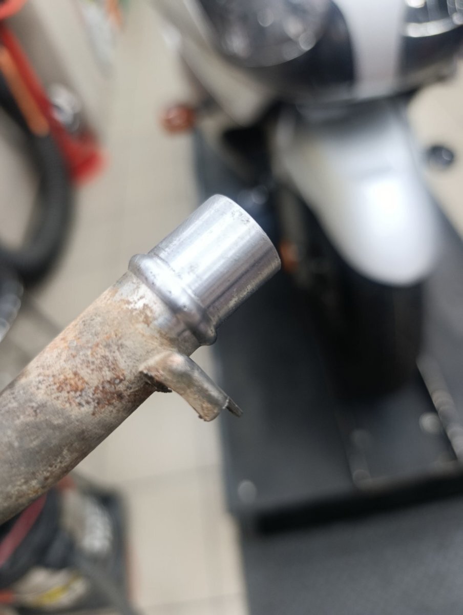

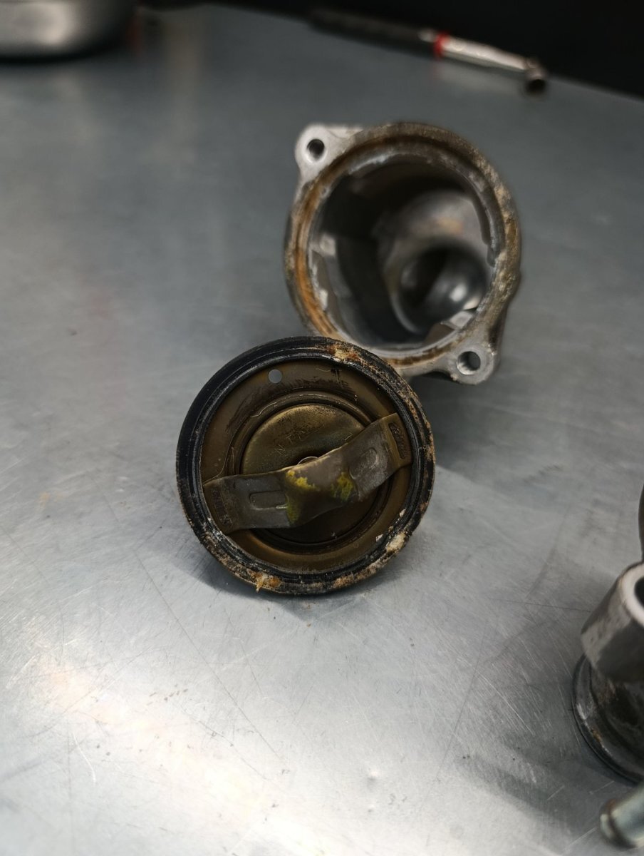

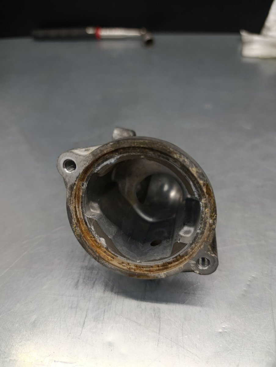

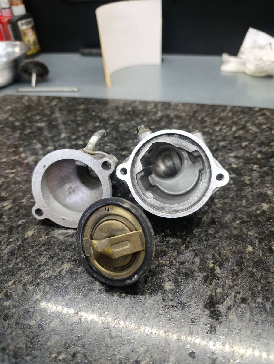

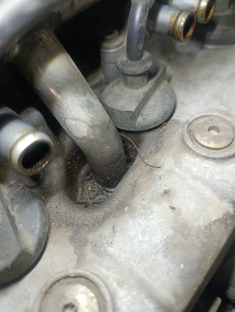

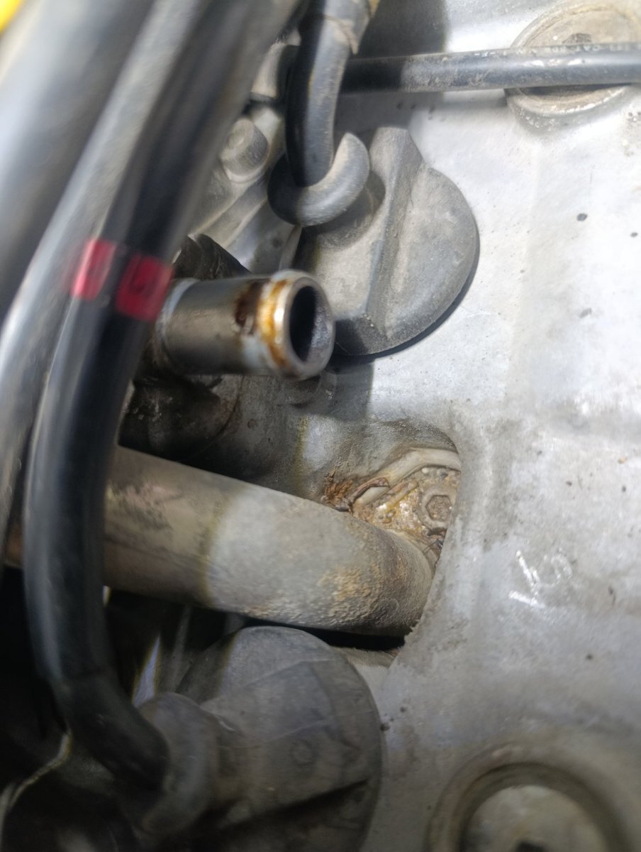

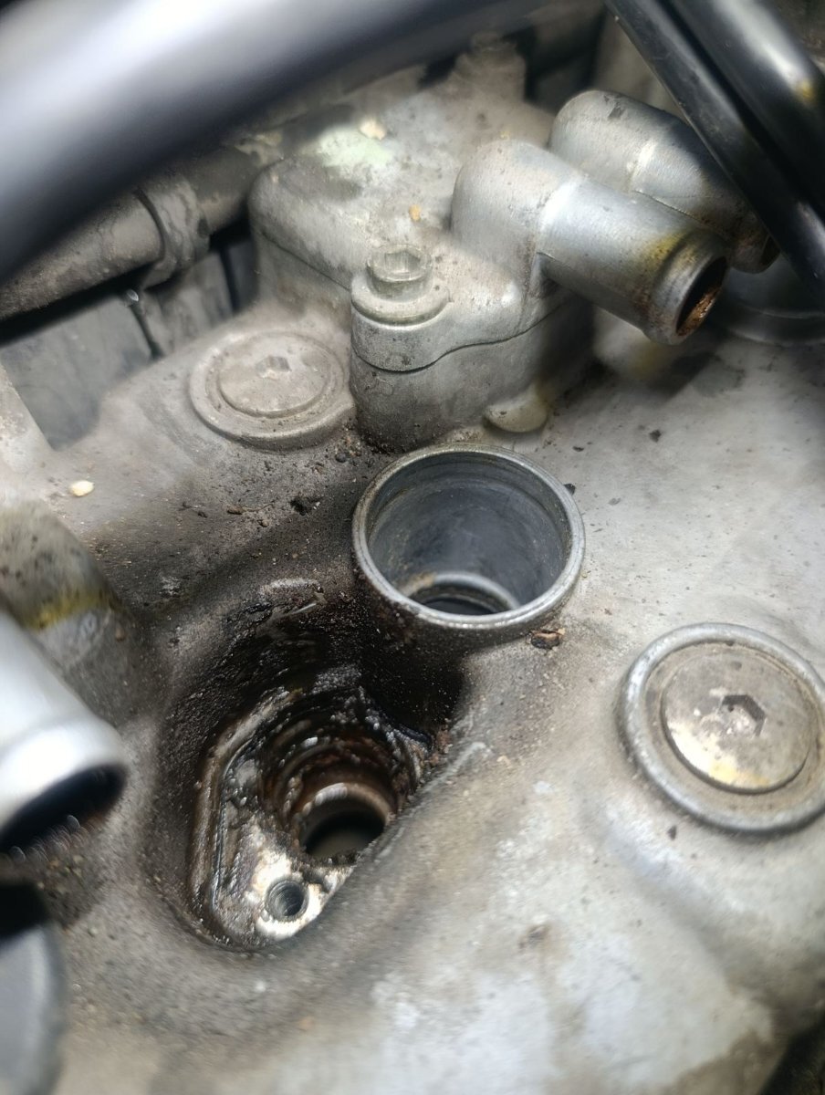

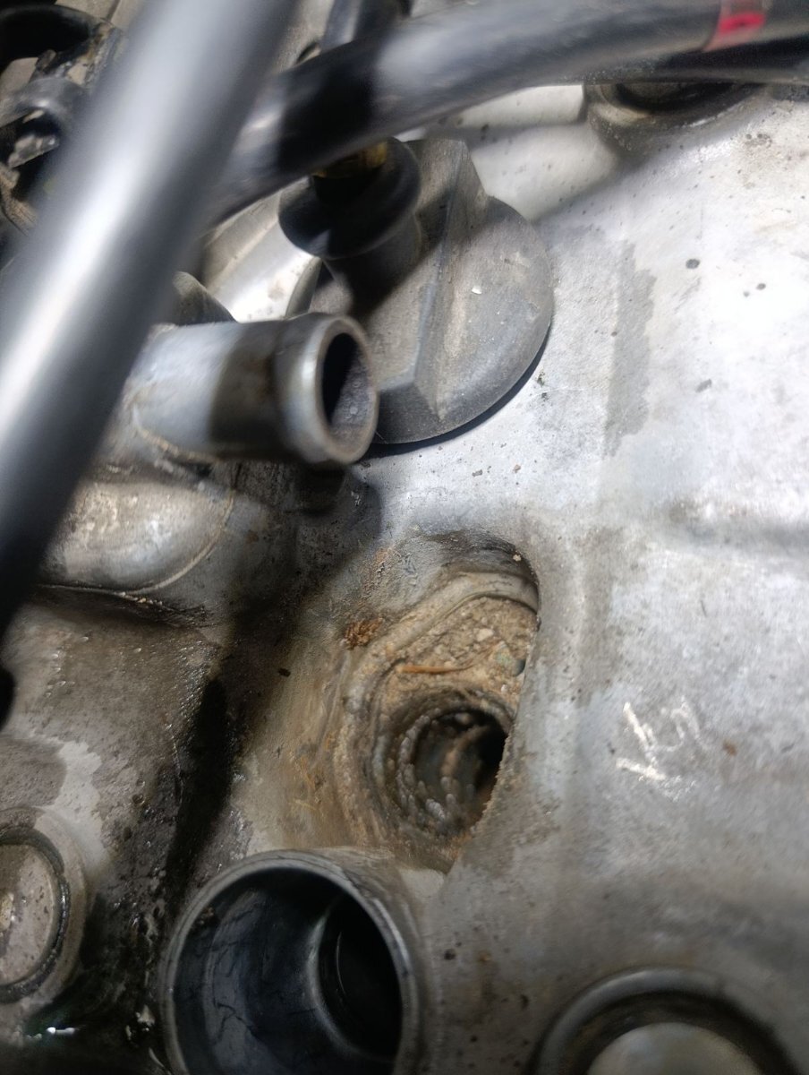

Био код мајстор Вука ових дана да погледамо ту расхладну течност поред осталих ствари.
Као што је и претпоставио, пуштало је на цевкама али и на кућишту термостата, гумице иструлиле, катастрофа.
IMG-c5585e2da0e2e2b58e1518dda8afc704-V.thumb.jpg.ae16d06df5242c02d9913d8733471c27.jpg
IMG-9c2eb95bc0cb8ca02467629210acfc6d-V.thumb.jpg.254d10a81b6afdd2504a284d005cf2d3.jpg
IMG-77a7c7f76aed60454b0fb0f7c069e651-V.thumb.jpg.5359bb0805803ed0f69f8979cb137072.jpg
IMG-f4e06ffe8fbcf38d5cc6fd20b2fba887-V.thumb.jpg.958b7df2c16972bc5fd7012a38a19d7a.jpg
IMG-b873cb0aa2505ec1c8f5b0ec3b488a93-V.thumb.jpg.8d5fef2a071337bb2f44424a41224862.jpg
IMG-b008171fe1924121613a4c2c734d882a-V.thumb.jpg.75eef5b0319f46a03f4508f33c768dcc.jpg
IMG-7800ab96d7041cea9f04fef8ea12c60c-V.thumb.jpg.83642b9b54d7b39d1b4f1c59226a9807.jpg
IMG-28cc38dfc8ee7215c35885f65a1655c8-V.thumb.jpg.d81923b96000d804175c137e65e1f6da.jpg
IMG-19f45daeb2de6e76b6b8fbbe41f5aa53-V.thumb.jpg.78521babfcc8728632e376931b24ec53.jpg
IMG-9ff9579cadeeccdc9f2ac55f734f24af-V.thumb.jpg.1d5579c95e13647f3b4a4ebfa0373e30.jpg
Прво чишћење па онда враћање са новим гумицама приде...
IMG-e8f63b540a05843e1475b9bf5cdeb670-V.thumb.jpg.c2313e638712873d5b928ba3cf7a1c3e.jpg
IMG-dbe2cab94120ba23cd182b073c447080-V.thumb.jpg.e8457e5fb3194577e59dc383bd52d5c1.jpg
IMG-76cae40106ebb6a589beaab78d48550a-V.thumb.jpg.6b7da30b797d21cdd1218dd5f9372f18.jpg
IMG-8d6fb32542f16a68f26834f21a703e36-V.thumb.jpg.8f887d67c5ccfad90684693eff1ec874.jpg
Е сад, кад је све то очистио и средио, сипао је антифриз и тестирао, све ОК.
Кад је већ машина врућа, каже ајде да је бацимо на вакуме и има шта и да се види.
Ово је ситуација ПРЕ:
а ово је ситуација ПОСЛЕ:
Машина уштелована, ради као сатић.

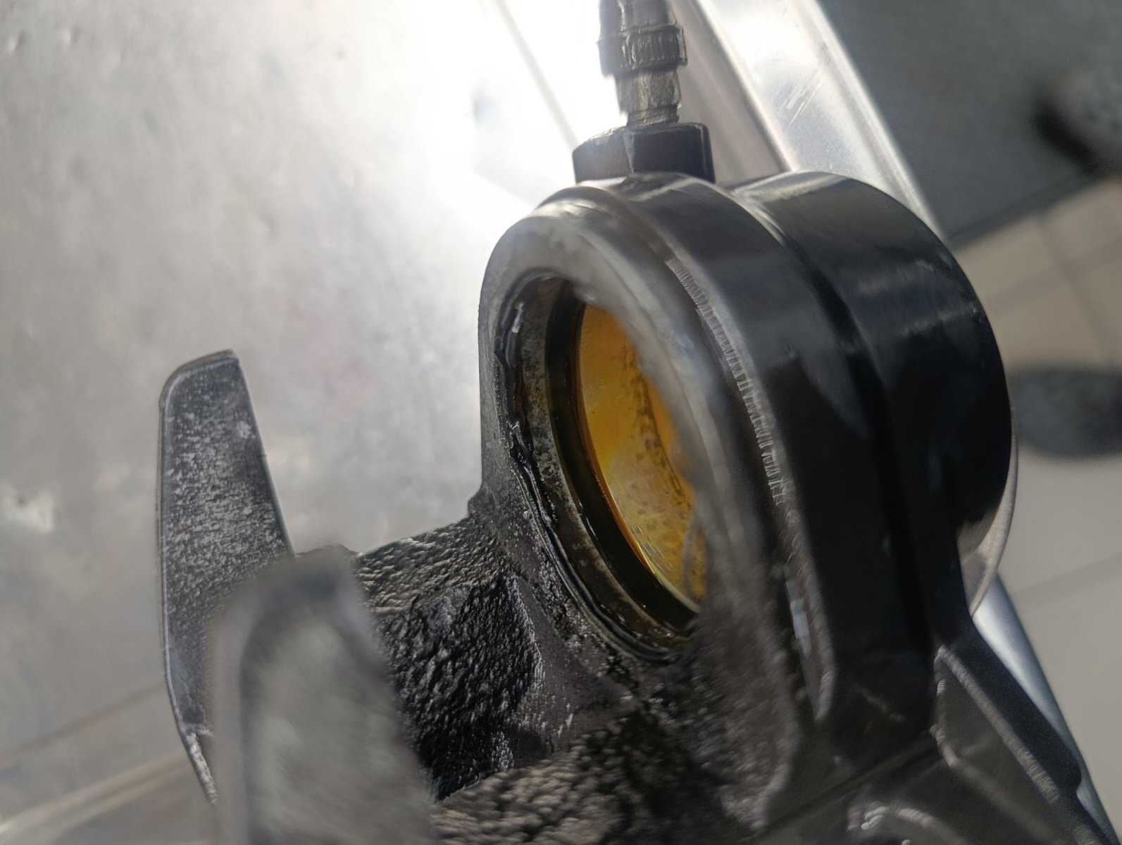

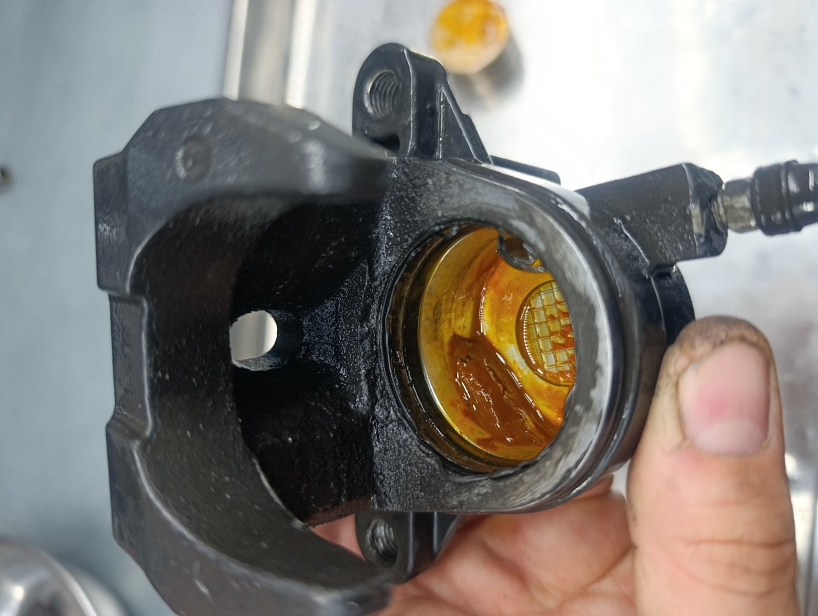

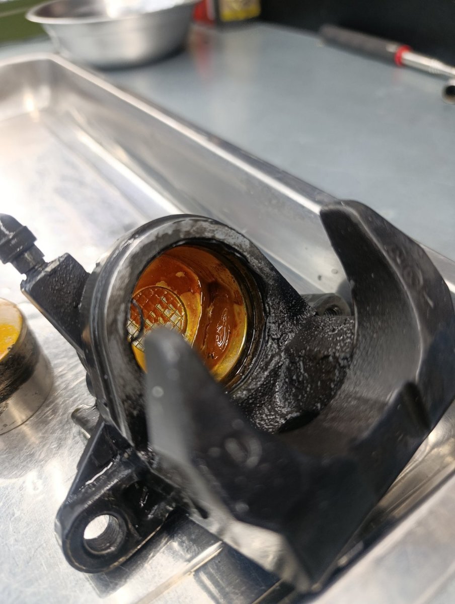

Онда је ред дошао на задњи кочиони, и ту је било весело, не бих пуно коментарисао.
IMG-f7a0f59993a2dfc5eef4a41ecfb60567-V.thumb.jpg.10aefd87ded5196fc867376b0495f40e.jpg
IMG-e863096c7906e3f8fce3413352c4e28e-V.thumb.jpg.534104acfb511b0e6d49d833f3c7009c.jpg
IMG-753b34645accd2be153e253d33da77cd-V.thumb.jpg.f47fa2c70d3a98a8ea71da206b4b3152.jpg
Све у свему, и они очишћени и стављене нове ТРВ плочице, ове БРЕМБО напред још увек шкрипе, невероватно...

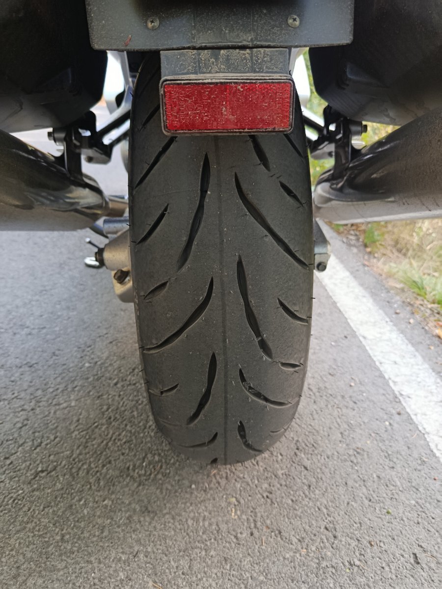

Поред тога, напмонтиране и нове гуме, Бриџстон Т32 ГТ. Одмах да их разрадим, мало до завичаја преко Авале и као што писах у оној теми о гумама, заборави се колико је нова гума мека и фина. Други мотор, само пада на страну :) а и први пут у каријери сам огребао фузастере. Ево баш данас се враћао истим путем и реко, ајд да видим да оно ономад није било само срећа, али није, још неколико пута сам задрљао... баш ми леже ове гуме, нема шта. Држим их до краја на 2.9 и 3.1 па да видимо...
И тако, сам смо спреми за пут, одосмо по Јевропи идуће недеље.

Normalno je da je guma istrulila posle 20 godina. To vrv svi treba da izmenjamo preventivno. Šta si sve izmenjao I u kojoj mesari si nabavio delove?
Ja se isto nakanjujem da prekontrolišem ventile I naštelujem dizne. Vrv ću sledeće godine, kada budem menjao i svećice.
Sinter pločice će uvek da ti škripe. Ja sam pojeo g I stavio organik na zadnje. Nije to za ovoliki motor.
Ovo su fotke zamenjeni zadnjih. Moglo je to još da tera... 473239d0aa542eb0f82989718940b2be.jpg570fe08ddecf33c84f82797375a6d7e5.jpg
Vlajko, ti sada samo da menjaš ulje naredne 4 godine i boli te uvo. Motor sada samo zvižduće kao prepelica kada mu odvrneš gas. Nisam siguran da prednja treba na 2,9 bara. Zadnja je ok na 3,0 ili 3,1. Bar je tako meni leži.

Могу да га питам где набавља делове али знам да то све поручује од овлашћеног дистрибутера тј. сервиса.
Читао сам разне форуме, ја сам доста тежак, још кад се возимо у двоје буде горе, тако да одлука је пала на 2.9 - 3.1 па колико трају. А и мени су предње виљушке другачије од ваших, тј. од оригинала, краће, па зато.

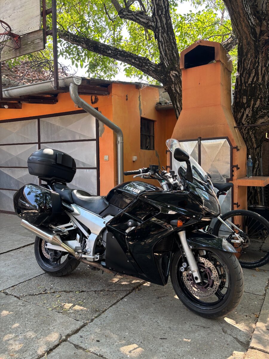

Поздрав свима, да се и ја пријавим у ову тему и похвалим са приновом која је данас стигла. Yamaha FJR 1300 2001 годиште. Надам се да је куповина добра и да ће мотор доста дуго да ме служи.
