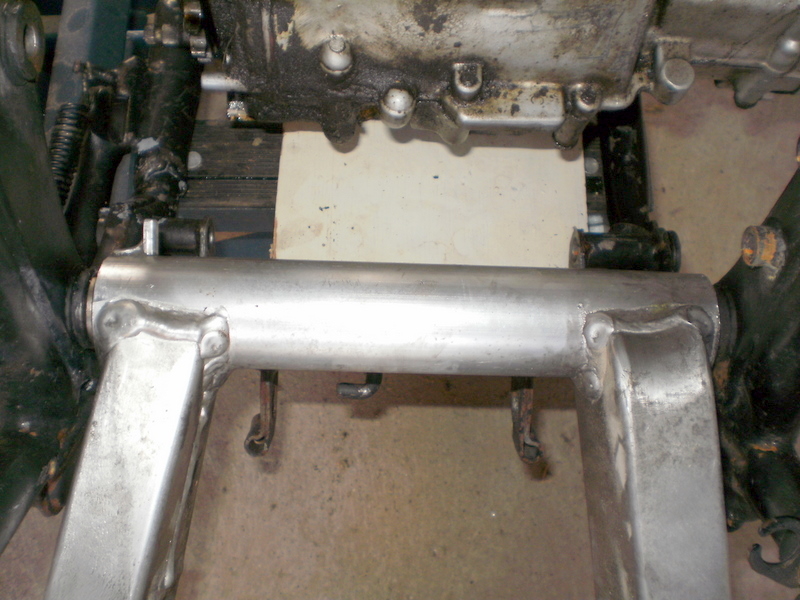

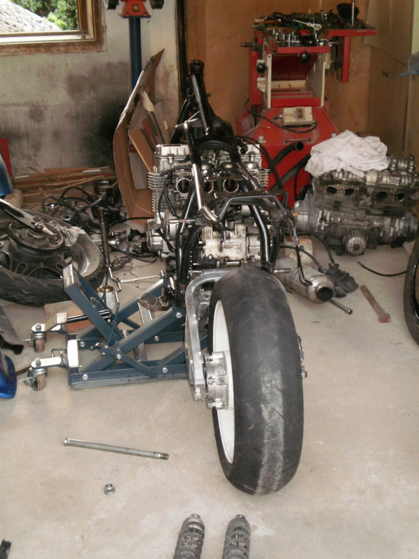

N e g r o 389 Napisano Jul 21, 2010 Zainteresovan, 477 postova Lokacija: Mladenovac Motocikl: R1150RT Prijavi odgovor kao problematičan Evo nas i posle malo igranja: stigla je zadnja viljuska sa skracivanja, skracena sa desne strane za 10mm. Prvo je izvadjen semering, zatim lezaj, skracena za 10mm, unutra produbljeno leziste lezaja za 10mm, centralna cev kroz koju prolazi osovina skracena za 10mm takodje i sve vraceno nazad. Ovako sada izgleda: Slika 1. Zadnja viljuska u ramu... Neophodno je jos da se sa njene desne strane odmeri koliki odstojnik treba da se postavi, i spremna je za centrazu. Dotle: Slika 2. Pogled sa leve strane... Slika 3. Pogled sa desne strane... Sutra stizu trouglovi, a veceras rezervoar sa liposukcije... a i slike.... ;D Citat Podeli ovaj odgovor sa prijateljima Link to post Share on other sites More sharing options...
Floyd**** 15 Napisano Jul 21, 2010 Drug član, 1702 postova Lokacija: Novi Sad Prijavi odgovor kao problematičan Razmisljao ja o svemu i svacemu, nego mi nesto ne ide realizacija jer cekam sezonu monsuna u Australiji da prodje, onda dolazi sezona parenja kengura, a Bocvana mi ne da pozitivnu ocenu za studiju izvodljivosti pa kad se smiluju jos Zevs i ostali eto i meni onoga sto bih ja zeleo. A da probas sa bacanjem pasulja? i malo wudu magije? Jel one tvoje magije? ;D ;D Lepo napreduju radovi,svaka cast Citat Podeli ovaj odgovor sa prijateljima Link to post Share on other sites More sharing options...
wice 85 Napisano Jul 21, 2010 Drug član, 1838 postova Lokacija: obrenovac Motocikl: cbr 600f Prijavi odgovor kao problematičan posto si viljusku skracivao samo sa desne strane,to znaci da ces tocak morati da pomeras u desno da bi bio u osi za osom rama,zar ne? Citat Podeli ovaj odgovor sa prijateljima Link to post Share on other sites More sharing options...
N e g r o 389 Napisano Jul 21, 2010 Zainteresovan, 477 postova Lokacija: Mladenovac Motocikl: R1150RT Prijavi odgovor kao problematičan posto si viljusku skracivao samo sa desne strane,to znaci da ces tocak morati da pomeras u desno da bi bio u osi za osom rama,zar ne? Sedi, jedan! ;D Zakon akcije i reakcije kaze u LEVO!!! Moracu tocak da pomerim u levu stranu jer prilikom skracivanja desne strane cela viljuska je otisla u desno, te tocak treba posaditi u levu stranu. Nece biti mnogo potrebno pomerati ga, mislim da je nekih 5mm gruba mera. Pravu meru cu dobiti kada napravim cev koja ce prolaziti proz viljusku ciji ce spoljni precnik biti unutrasnji precnik viljuske, a unutrasnji precnik bice spoljni precnik moje osovine koja je uza. Kako ne bih sekao i slabio ram, odlucio sam se da ostavim moju osovinu (koja je sasvim lepo izdrzala do sada sa mnogo tezom viljuskom celokupno opterecenje) ali kako je ona uza od osovine za 900rr - moram da je napravim da bude "pasent". E kad to napravim, tek tada cu dobiti konkretan polozaj viljuske i onda ide centriranje tocka. Sada obzirom na zazor izmedju viljuske i osovine nema svrhe traziti bilo sta jer je prakticno i nemoguce, stalno se pomera. Citat Podeli ovaj odgovor sa prijateljima Link to post Share on other sites More sharing options...
wice 85 Napisano Jul 21, 2010 Drug član, 1838 postova Lokacija: obrenovac Motocikl: cbr 600f Prijavi odgovor kao problematičan da na to sam mislio Citat Podeli ovaj odgovor sa prijateljima Link to post Share on other sites More sharing options...
