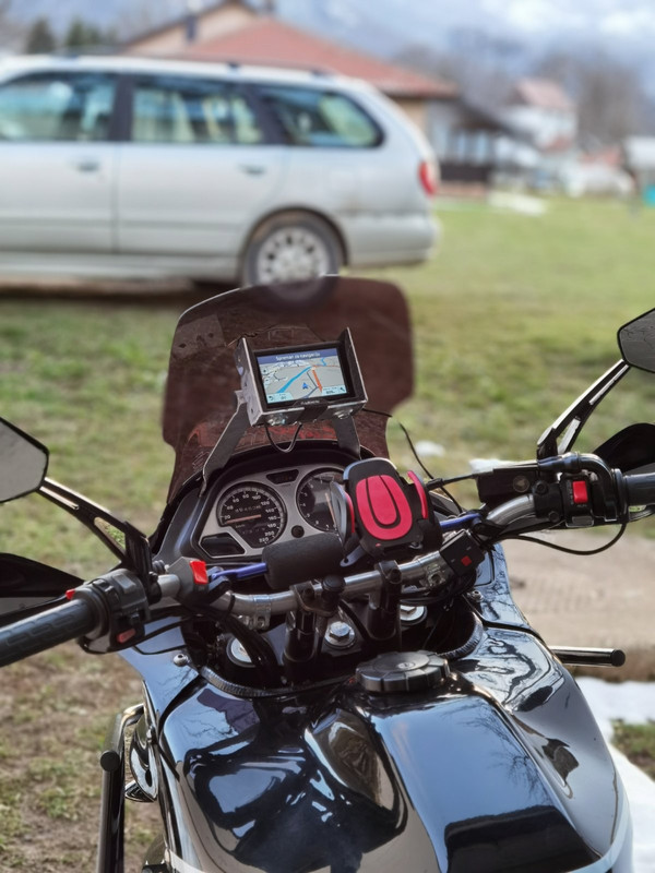

Arso 2538 Napisano April 5, 2021 (promenjeno) Narod koji bira lažove i lopove nije žrtva već saučesnik!, 2056 postova Lokacija: Čačak Motocikl: Yamaha XTZ 750 Super Tenere Prijavi odgovor kao problematičan pre 13 minuta, Bigor je napisao: Kupih danas u Lidlu ove bisage za biciklu, planiram ih okaciti za barove, posluzice kad krenem na kampovanje. Moram samo osmisliti jos kako da ih fiksiram.e Послато са Redmi Note 8 помоћу Тапатока Ne mogu na fotkama da vidim zadnju stranu šta ima na njoj i za šta bi mogla da se fiksira. Ja za tu svrhu koristim dva borbena lanca koji sa gornje, donje strane imaju alke pa i za barove fiksiram širokim vezicama. Promenio April 5, 2021 član Arso 3 Citat Podeli ovaj odgovor sa prijateljima Link to post Share on other sites More sharing options...
bajker71 16463 Napisano April 5, 2021 Drug član, 1936 postova Lokacija: Beograd Motocikl: Suzuki Bandit 600 Prijavi odgovor kao problematičan Fali ti samo neki puškomitraljez da učvrstiš napred! 2 1 Citat Podeli ovaj odgovor sa prijateljima Link to post Share on other sites More sharing options...
Arso 2538 Napisano April 5, 2021 Narod koji bira lažove i lopove nije žrtva već saučesnik!, 2056 postova Lokacija: Čačak Motocikl: Yamaha XTZ 750 Super Tenere Prijavi odgovor kao problematičan pre 7 minuta, bajker71 je napisao: Fali ti samo neki puškomitraljez da učvrstiš napred! Će nabavimo!!! Citat Podeli ovaj odgovor sa prijateljima Link to post Share on other sites More sharing options...
Bigor 8305 Napisano April 5, 2021 Drug član, 3162 postova Lokacija: Beograd Motocikl: Super Tenere 750 Prijavi odgovor kao problematičan Imaju dvije zabice koje se kace na sipku 8-10mm koju bih morao navariti. I ja sam mislio da osiguram vezicama ili kaisevima kojih imam viska. Ne bi to ni nosilo nekakav teret vec u glavnom jaknu ili neku odjecu koju bih nosio ili skidao u putu, mozda dusek, ceradu i tako to.Послато са Redmi Note 8 помоћу Тапатока Citat Podeli ovaj odgovor sa prijateljima Link to post Share on other sites More sharing options...
Arso 2538 Napisano April 5, 2021 (promenjeno) Narod koji bira lažove i lopove nije žrtva već saučesnik!, 2056 postova Lokacija: Čačak Motocikl: Yamaha XTZ 750 Super Tenere Prijavi odgovor kao problematičan pre 49 minuta, Bigor je napisao: Imaju dvije zabice koje se kace na sipku 8-10mm koju bih morao navariti. I ja sam mislio da osiguram vezicama ili kaisevima kojih imam viska. Ne bi to ni nosilo nekakav teret vec u glavnom jaknu ili neku odjecu koju bih nosio ili skidao u putu, mozda dusek, ceradu i tako to. Послато са Redmi Note 8 помоћу Тапатока Ja u ovim mojim torbama nosim kišne kombinezone, prvu pomoć, sprej za krpljenje guma, sprej za lanac, kutiju sa tezervmim sijalicama i rezervne unutrašnje gume. A za odeću koju skidam i oblačim u putu kotistim top kejs. Promenio April 5, 2021 član Arso 1 Citat Podeli ovaj odgovor sa prijateljima Link to post Share on other sites More sharing options...
Novola 2155 Napisano April 5, 2021 Drug član, 1708 postova Lokacija: Sremska Mitrovica Motocikl: Yamaha Super Tenere XTZ 750 Prijavi odgovor kao problematičan 1 hour ago, Arso said: Ne mogu na fotkama da vidim zadnju stranu šta ima na njoj i za šta bi mogla da se fiksira. Ja za tu svrhu koristim dva borbena lanca koji sa gornje, donje strane imaju alke pa i za barove fiksiram širokim vezicama. Meni ovo izgleda kao sjajno spakovan motor za avanturu, svaka čast. Imam i ja takve rančeve, extra su, alat unutra. Citat Podeli ovaj odgovor sa prijateljima Link to post Share on other sites More sharing options...
