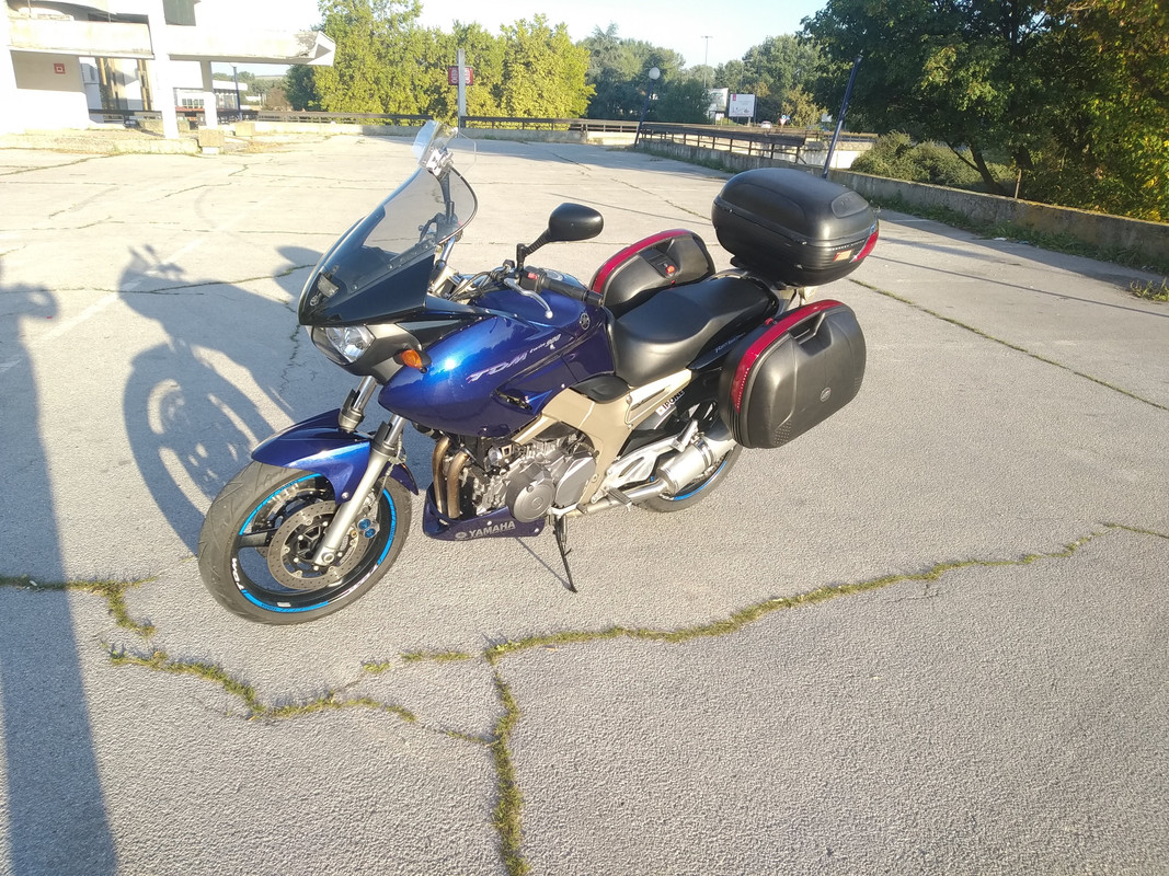

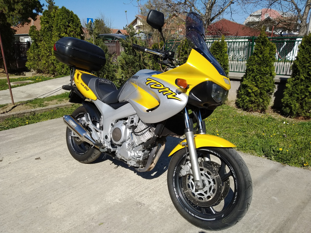

NIKOLA 1 1208 Napisano Septembar 3, 2025 (promenjeno) MK Obrenovac, 624 postova Lokacija: Obrenovac Motocikl: BMW R 1150 GS Prijavi odgovor kao problematičan Ja sam posedovao tri TDMa 850 i tri TDM900. Odlicni motori, ni u cemu najbolji ali u svemu dobri. Ako trazis putni motor a nisi pri parama TDM 850 je po meni malo udobniji i ugladjeniji motor za normalnu turing voznju u odnosu na 900. Linearnije prima gas na malim obrtajima i manje trza u odnosu na 900, udobnije sediste.... Kada je dobar primerak sa dobrim karburatorima potrosnja ne prelazi 5L ( mislim na voznju do 120 ), potrosnja ulja isto nije velika 200 do 300 grama na 2000km , naravno pricam o dobrim primercima. E sad 900 je u svemu po malo bolji, malo laksi , bolji je za ostriju voznju , malo manja potrosnja, bolje koci, bolje lezi , malo nervozniji na malim obrtajima, Resili su neke boljke , pristupacniji mu je akumulator, nema potrosnje ulja, lepsi motor.... Uglavnom univerzalni motori, dobri i u gradu a i na otvorenom. U odnosu na konkurenciju u klasi su mnogo okretniji i zivahniji za voznju ali im fali udobnosti i malo bolja zastita od vetra. Trenutno vozim neke druge motore i probao sam mnogo skuplje i novije koji kostaju 3-4 puta vise u odnosu na cenu TDMa ali nisu toliko bolji, cak sta vise nijanse su u pitanju. Tako da povremeno kad me drugi motori smore i ne znam sta da uzmem ja se uvek vratim na TDMa samo uvek druge boje Promenio Septembar 3, 2025 član NIKOLA 1 4 Citat Podeli ovaj odgovor sa prijateljima Link to post Share on other sites More sharing options...
