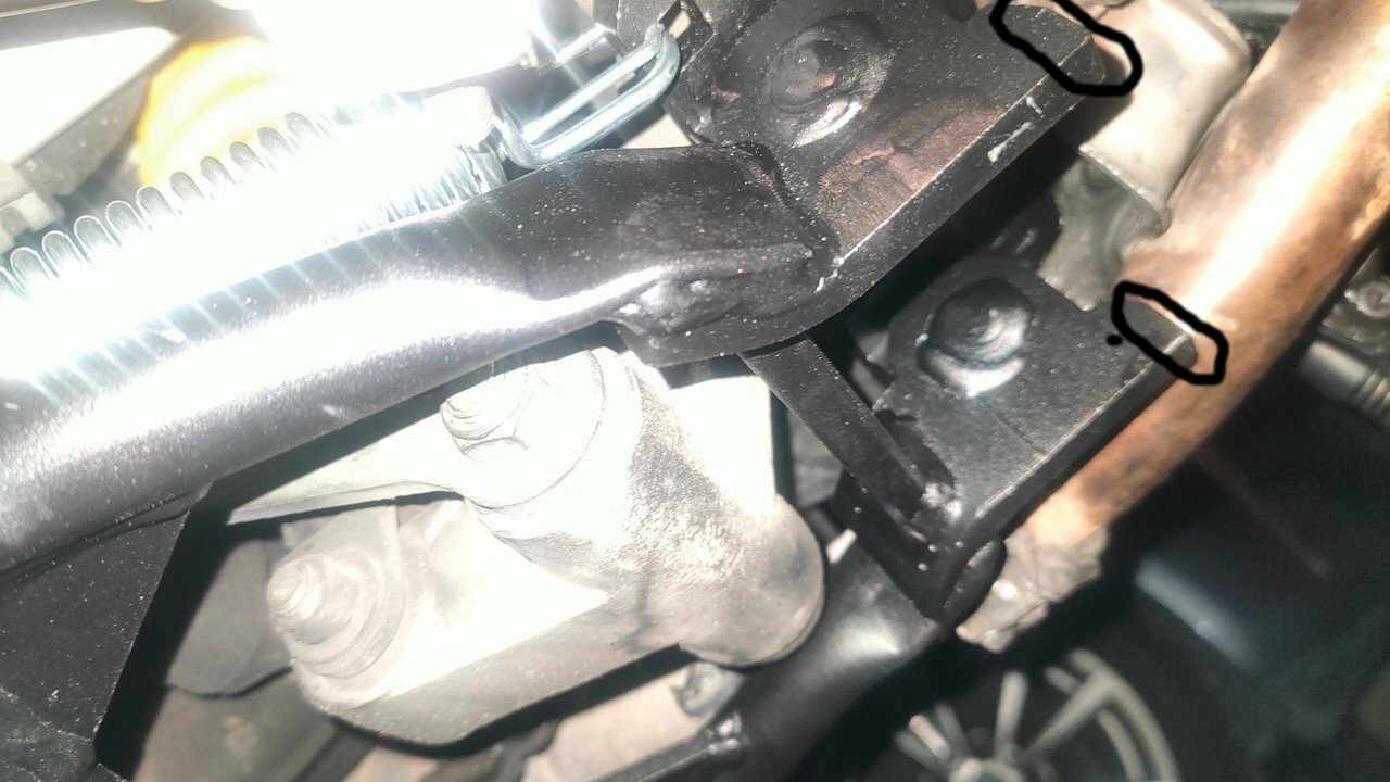

igogitar 653 Napisano April 4, 2025 Zainteresovan, 508 postova Lokacija: Gradiška,RS,BiH/Koper,SLO Motocikl: TDM 900 Prijavi odgovor kao problematičan Eh drugari da podijelim svoje iskustvo,možda nekom bude korisno. Naručio sam centralni štender sa sajta Motea za TDM,proizvođač Constands. Sve skupa ,mislim ,5 dana od naručivanja dobio sam štender. Kvalitet izrade loš,varovi loši ali 'ajde nije mi važno,važno da je funkcionalan. E pa prc!!! nije funkcionalan. Rodio sam nilskog konja dok sam ga namontirao jer su vijci koji se dobiju "pogrešni",imaju imbus glavu a imbus ključ ne prilazi do 2 bočna vijka jer smetaju izduvne grane. Nisam želio dirati izduv pa sam nekako uspio s pomoću štapa i kanapa namontirati. A onda proba i veliko razočarenje. Štender je pogrešno napravljen. Rekao bih skoro pod 90° stoji u odnosu na podlogu i bukvalno 2 mm ako se pomjeri motor naprijed nogari se sami sklope. Na nekoj najmanjoj mogućoj nizbrdici neupotrebljiv,mislim i na ravnom isto. Motor je mi je sad na blagoj uzbrdici pa je stajao par sekundi da uslikam ali vjerujte da me je bio strah da će pasti. Nisam ništa pogrešno namontirao,sve sam radio po uputstvu proizvođača i po priloženim crtežima. Na kraju i ne može se pogrešno namontirati. Nemam sad živaca više da gledam šta da smislim da ga prepravim i da funkcioniše. Citat Podeli ovaj odgovor sa prijateljima Link to post Share on other sites More sharing options...
bajker71 15912 Napisano April 4, 2025 Drug član, 1909 postova Lokacija: Beograd Motocikl: Suzuki Bandit 600 Prijavi odgovor kao problematičan Vidi koji deo štendera je kao graničnik koji ga sprečava da ide više ka napred, pa da prebrusiš i napraviš mu veći hod... 1 4 Citat Podeli ovaj odgovor sa prijateljima Link to post Share on other sites More sharing options...
Alekre 16433 Napisano April 4, 2025 Integrisan, 8404 postova Lokacija: Smederevo Motocikl: TDM 900 Prijavi odgovor kao problematičan Jesi siguran da si bazu lepo montirao? Kod mene ne stoji kao kod tebe. Ako te ne mrzi slikaj od ispod da vidim kako si montirao. Za kvalitet varova i to sam ti rekao u nekom postu. Vizuelno nisu lepi, ali nisu pukli niti bilo sta. Citat Podeli ovaj odgovor sa prijateljima Link to post Share on other sites More sharing options...
igogitar 653 Napisano April 4, 2025 Zainteresovan, 508 postova Lokacija: Gradiška,RS,BiH/Koper,SLO Motocikl: TDM 900 Prijavi odgovor kao problematičan Po instrukcijama a mislim da drugačije i ne može. Evo koliko se može u mraku uslikati. Citat Podeli ovaj odgovor sa prijateljima Link to post Share on other sites More sharing options...
Alekre 16433 Napisano April 4, 2025 Integrisan, 8404 postova Lokacija: Smederevo Motocikl: TDM 900 Prijavi odgovor kao problematičan Dobro je namontirano. Proveri sad par stvari: Da li si lepo oprugu namontirao. Da li je u obe tačke lepo legla. Ne znam da li je ploča lepo legla. Da nije bilo nešto prljavo što je odbija. Na kraju krajeva, sa obzirom da sam i ja imao loše iskustvo. Moguće je da fabrički omašeno. Na kraju što kaže @bajker71 da obrusiš ušice štendera. Te dve tačke na koje se naslanja na ploču/bazu. Citat Podeli ovaj odgovor sa prijateljima Link to post Share on other sites More sharing options...
igogitar 653 Napisano April 4, 2025 (promenjeno) Zainteresovan, 508 postova Lokacija: Gradiška,RS,BiH/Koper,SLO Motocikl: TDM 900 Prijavi odgovor kao problematičan Očistio sam sve detaljno i navoje čistio kako si mi rekao. Ispod ploče očistio i osušio ali nisam stavljao ispod nje bakarnu mast jer je ofarbana pa mislim da neće biti tu korozije. Probaću ovako kako je @bajker71 rekao. I meni je to bila prva ideja ali danas nisam imao više volje a sutra ću vjerovatno dan provesti u vožnji pa ako stignem brusiću. Hvala ljudi na savjetima. Promenio April 4, 2025 član igogitar 1 Citat Podeli ovaj odgovor sa prijateljima Link to post Share on other sites More sharing options...
bajker71 15912 Napisano April 4, 2025 Drug član, 1909 postova Lokacija: Beograd Motocikl: Suzuki Bandit 600 Prijavi odgovor kao problematičan Ovaj deo skratiti. 2 2 Citat Podeli ovaj odgovor sa prijateljima Link to post Share on other sites More sharing options...
Arakis 6574 Napisano April 5, 2025 Svakom po zasluzi, 12499 postova Lokacija: NBGD - KN04ET Motocikl: Honde Transalp, plavi i narandžasti, oba za dečake Prijavi odgovor kao problematičan Pre 10 sati, igogitar je napisao: Očistio sam sve detaljno i navoje čistio kako si mi rekao. Ispod ploče očistio i osušio ali nisam stavljao ispod nje bakarnu mast jer je ofarbana pa mislim da neće biti tu korozije. Probaću ovako kako je @bajker71 rekao. I meni je to bila prva ideja ali danas nisam imao više volje a sutra ću vjerovatno dan provesti u vožnji pa ako stignem brusiću. Hvala ljudi na savjetima. ОБАВЕЗНО! скини клеме са акумулатора ако нешто вариш или брусиш на мотору. Иначе имаш велику шансу да спалиш ЦДИ. 1 Citat Podeli ovaj odgovor sa prijateljima Link to post Share on other sites More sharing options...
ekozelj 1054 Napisano April 5, 2025 Zainteresovan, 446 postova Lokacija: Zaječar Motocikl: Yamaha FZS600 Fazer Prijavi odgovor kao problematičan Nemoj ni da brusiš dok je na motoru nego lepo sve to skini pa na radnom stolu polako obrusi obe te ušuice koje su graničnik. Brusi ih po malo, obe paralelno i pod uglom tako da praktično povećaš ugao između štendera i ploče kad je u otvorenom stanju. Vodi računa da ne preteraš jer će ti onda motor biti skroz stabilan kad ga podigneš ali će ti zadnji točak biti preblizu tlu. Znači polako, po malo, montiraš pa probaš, pa ako treba skineš pa još malo. 3 Citat Podeli ovaj odgovor sa prijateljima Link to post Share on other sites More sharing options...
Gato 114 Napisano April 5, 2025 Svrati ponekad, 217 postova Lokacija: Slavonija Motocikl: Yamaha TDM 900 Prijavi odgovor kao problematičan pre 9 minuta, ekozelj je napisao: Nemoj ni da brusiš dok je na motoru nego lepo sve to skini pa na radnom stolu polako obrusi obe te ušuice koje su graničnik. Brusi ih po malo, obe paralelno i pod uglom tako da praktično povećaš ugao između štendera i ploče kad je u otvorenom stanju. Vodi računa da ne preteraš jer će ti onda motor biti skroz stabilan kad ga podigneš ali će ti zadnji točak biti preblizu tlu. Znači polako, po malo, montiraš pa probaš, pa ako treba skineš pa još malo. Bravo, upravo to htjedoh napisati. Znači, nikako ne brusiti ravno, nego pod kutem i to tako da se kut povećava prema naprijed, (prema prednjem kraju motora). Mislim da bi nekih 5 mm bilo sasvim dovoljno, ali treba prvo probati sa manje. 1 Citat Podeli ovaj odgovor sa prijateljima Link to post Share on other sites More sharing options...
