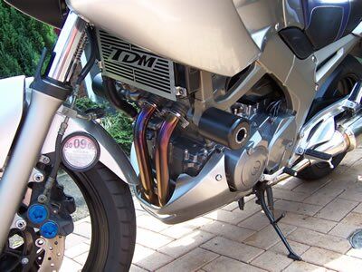

neskez 121 Napisano Mart 15, 2024 U prolazu, 79 postova Lokacija: Valjevo Motocikl: TDM 900, Tomos T12 Prijavi odgovor kao problematičan Jedno pitanjce za vas, Gde postaviti maglenke na TDM 900 koji nema rol bar? Citat Podeli ovaj odgovor sa prijateljima Link to post Share on other sites More sharing options...

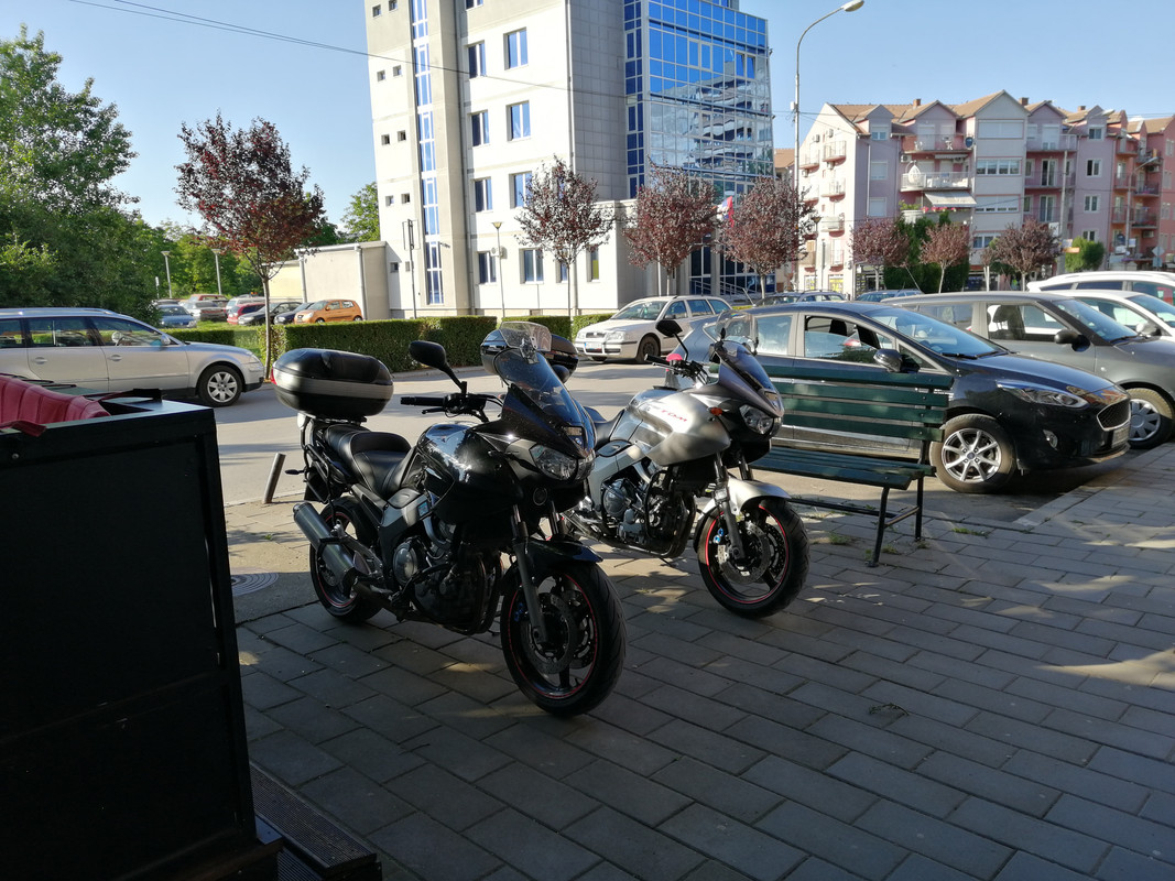

Alekre 16442 Napisano Mart 16, 2024 Integrisan, 8409 postova Lokacija: Smederevo Motocikl: TDM 900 Prijavi odgovor kao problematičan @neskez Na mesto tog slidera. Evo nešto iz arhive. Crni TDM je od jednog dobrog čoveka. 1 2 Citat Podeli ovaj odgovor sa prijateljima Link to post Share on other sites More sharing options...
Апис1903 15 Napisano Mart 16, 2024 U prolazu, 65 postova Lokacija: Kotor Motocikl: Yamaha TDM850 '97 Prijavi odgovor kao problematičan Pre 1 sat, Alekre je napisao: @neskez Na mesto tog slidera. Evo nešto iz arhive. Crni TDM je od jednog dobrog čoveka. Где могу да нађем ову кадицу доле код ауспуха има ли неко то можда и да ли имаа да се купе чисте гране 2-1-2 Citat Podeli ovaj odgovor sa prijateljima Link to post Share on other sites More sharing options...
Alekre 16442 Napisano Mart 16, 2024 Integrisan, 8409 postova Lokacija: Smederevo Motocikl: TDM 900 Prijavi odgovor kao problematičan Imaš npr. kod nas: Yamaha TDM 900 Ralica - KupujemProdajem WWW.KUPUJEMPRODAJEM.COM Na prodaju ralica sa slike za TDM 900, dolazi u crnoj osnovnoj boji, kaci se za agregat na fabricke nosace, nije potrebna nikakva dorada. Možeš i da kucaš TDM 900 belly pan pa će ti izaći baš dosta modela. Uz malecke prepravke montiraju i od Triumph Tigra. Nisam te najbolje razumeo, "čiste grane"? Citat Podeli ovaj odgovor sa prijateljima Link to post Share on other sites More sharing options...
Апис1903 15 Napisano Mart 16, 2024 U prolazu, 65 postova Lokacija: Kotor Motocikl: Yamaha TDM850 '97 Prijavi odgovor kao problematičan pre 1 minut, Alekre je napisao: Imaš npr. kod nas: Yamaha TDM 900 Ralica - KupujemProdajem WWW.KUPUJEMPRODAJEM.COM Na prodaju ralica sa slike za TDM 900, dolazi u crnoj osnovnoj boji, kaci se za agregat na fabricke nosace, nije potrebna nikakva dorada. Možeš i da kucaš TDM 900 belly pan pa će ti izaći baš dosta modela. Uz malecke prepravke montiraju i od Triumph Tigra. Nisam te najbolje razumeo, "čiste grane"? Оће ли одг ово на 850 тдм а за гране сам мислио чисте без лонца јер ја у цг нмг да нађем ни једног мајстора ко може да скине лонац и да дода цеви да направи гране нормалне Citat Podeli ovaj odgovor sa prijateljima Link to post Share on other sites More sharing options...
