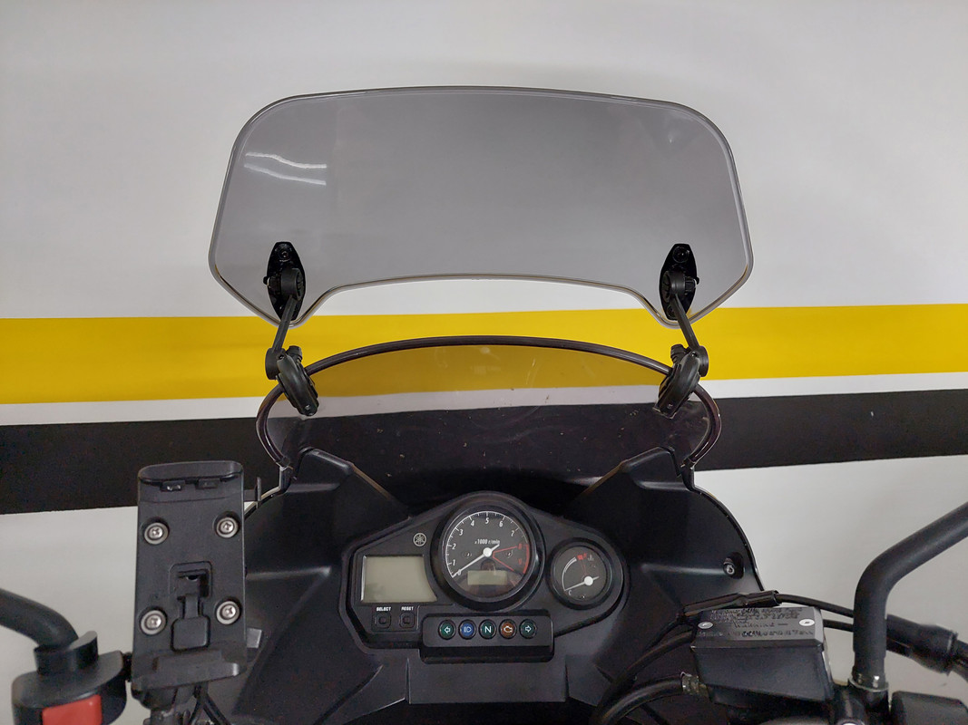

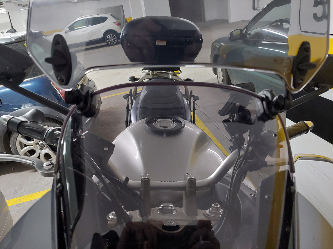

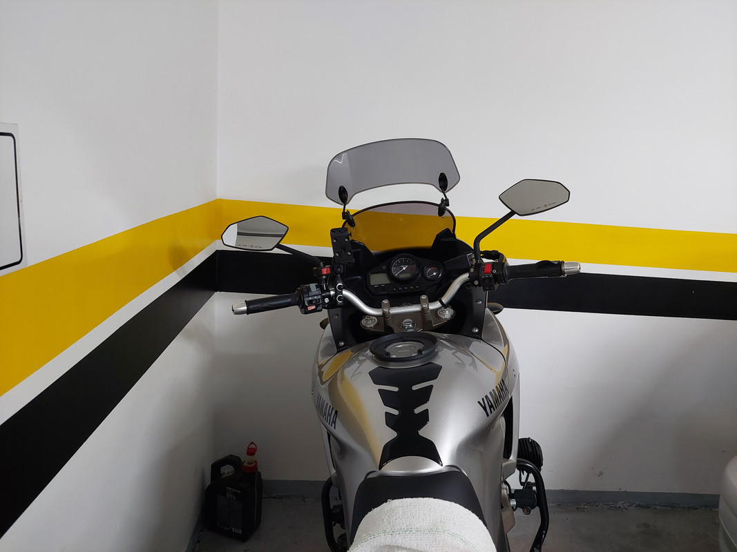

Aleksa36 1 Napisano Mart 24, 2022 U prolazu, 8 postova Lokacija: Novi sad Motocikl: Yamaha FJR 1300 Prijavi odgovor kao problematičan 2 hours ago, Astral said: Aj posalji par fotki sa strane motora. Mislis ovakve fotke? Citat Podeli ovaj odgovor sa prijateljima Link to post Share on other sites More sharing options...
Astral 6238 Napisano Mart 25, 2022 I'm the fear addicted, a danger illustrated !, 3919 postova Lokacija: Lyon Motocikl: Klx650,a Tdm u srcu. Prijavi odgovor kao problematičan 7 hours ago, Aleksa36 said: Mislis ovakve fotke? ne brate. Mislim na abs modul. Abs modul se sastoji od alu bloka sa klipovima i el.motora. Interesuje me izgled modula sa strane el.motora. Mozda mogu da probam nesto ali da ne saljes modul za bg za dzabe, rekoh bolje da prvo fotke posaljes. Citat Podeli ovaj odgovor sa prijateljima Link to post Share on other sites More sharing options...
