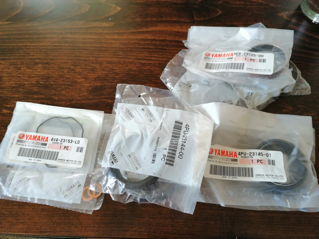

Alekre 16455 Napisano Octobar 21, 2020 Integrisan, 8412 postova Lokacija: Smederevo Motocikl: TDM 900 Prijavi odgovor kao problematičan Polako stižu delovi sa svih strana sveta. Za remont viljuške odlučio sam se za orig. delove jer je to dugoročno najtrajnije rešenje. Novi prašinari, semerinzi, osigurači i klizači gornji i donji. 3 Citat Podeli ovaj odgovor sa prijateljima Link to post Share on other sites More sharing options...
IvanByk 47 Napisano Octobar 21, 2020 Svrati ponekad, 111 postova Lokacija: Kragujevac Motocikl: BMW R 1200GS Adv '18 Prijavi odgovor kao problematičan 1 hour ago, Alekre said: Polako stižu delovi sa svih strana sveta. Za remont viljuške odlučio sam se za orig. delove jer je to dugoročno najtrajnije rešenje. Novi prašinari, semerinzi, osigurači i klizači gornji i donji. Pametno, menjaš li opruge? Progresivnije? Citat Podeli ovaj odgovor sa prijateljima Link to post Share on other sites More sharing options...
Alekre 16455 Napisano Octobar 21, 2020 Integrisan, 8412 postova Lokacija: Smederevo Motocikl: TDM 900 Prijavi odgovor kao problematičan TDM900 ima fabrički progresivne opruge. Idu van, umesto njih dolaze linearne ali predviđene za kilažu suvozača, mene i prtljaga. Plus ventili, odnosno emulatori. Pozadi isto dolazi dolazi opruga za našu kilažu i ceo motor će biti podignut za koji cm. 1 Citat Podeli ovaj odgovor sa prijateljima Link to post Share on other sites More sharing options...

zemunac72 1478 Napisano Octobar 21, 2020 munZe konZa, 765 postova Lokacija: Zemun Motocikl: R1200GS adventure Prijavi odgovor kao problematičan Pre 3 sati, Alekre je napisao: Polako stižu delovi sa svih strana sveta. Za remont viljuške odlučio sam se za orig. delove jer je to dugoročno najtrajnije rešenje. Novi prašinari, semerinzi, osigurači i klizači gornji i donji. Neka ja nisam jedini bolesnik,nekaa 1 Citat Podeli ovaj odgovor sa prijateljima Link to post Share on other sites More sharing options...
zemunac72 1478 Napisano Octobar 21, 2020 munZe konZa, 765 postova Lokacija: Zemun Motocikl: R1200GS adventure Prijavi odgovor kao problematičan Cene originalnih delova,pfff Ulje x2 Semerinzi x 2.5 Prasinjarke x3 Porucio sam i set za zadnju viljusku. Neke iglicaste lwzajeve,semeringe,osigurace,podloske... jbg,duga je zima a nadamo se i dugoj moto sezoni 2021,pa da bude sve pic pic Citat Podeli ovaj odgovor sa prijateljima Link to post Share on other sites More sharing options...

milos-v 2450 Napisano Octobar 22, 2020 Zainteresovan, 947 postova Lokacija: Beograd Motocikl: Cbf 1000 Prijavi odgovor kao problematičan Pre 13 sati, zemunac72 je napisao: Cene originalnih delova,pfff Ulje x2 Semerinzi x 2.5 Prasinjarke x3 Porucio sam i set za zadnju viljusku. Neke iglicaste lwzajeve,semeringe,osigurace,podloske... jbg,duga je zima a nadamo se i dugoj moto sezoni 2021,pa da bude sve pic pic Sta znaci 2,5 semeringa i zasto 3prasinara? koliko kostaju ti delovi kad se uzimaju u originalu? ako znas za svaku stavku posebno bilo bi dobro Citat Podeli ovaj odgovor sa prijateljima Link to post Share on other sites More sharing options...
Alekre 16455 Napisano Octobar 22, 2020 Integrisan, 8412 postova Lokacija: Smederevo Motocikl: TDM 900 Prijavi odgovor kao problematičan Toliko puta skuplje od zamenskih. Ovo za TDM je bilo 17500. Citat Podeli ovaj odgovor sa prijateljima Link to post Share on other sites More sharing options...
milos-v 2450 Napisano Octobar 22, 2020 Zainteresovan, 947 postova Lokacija: Beograd Motocikl: Cbf 1000 Prijavi odgovor kao problematičan Aha nisam to tako shvatio. Auu koje šišanje sa cenama Citat Podeli ovaj odgovor sa prijateljima Link to post Share on other sites More sharing options...
Alekre 16455 Napisano Octobar 22, 2020 Integrisan, 8412 postova Lokacija: Smederevo Motocikl: TDM 900 Prijavi odgovor kao problematičan Pa i nije ako gledaš dugoročno. Moj TDM je iz 2003. Sve što sam od potrošnih delova zamenio je bilo fabrički. Ako je i rađeno u Swiss, kod mene je motor pet godina i viljuška ne curi niti prašinari izgledaju loše. Zamenski semerinzi nema šanse da istraju toliko. Citat Podeli ovaj odgovor sa prijateljima Link to post Share on other sites More sharing options...
srbac 3125 Napisano Octobar 22, 2020 Andragog, 5661 postova Lokacija: On off road Motocikl: MV AGUSTA 1000 EXC450 Prijavi odgovor kao problematičan Prva ugradnja fabričko, nikad se ne može više nabaviti. Može da piše, Yamaha, Honda itd ali takvog kvaliteta nema više... Citat Podeli ovaj odgovor sa prijateljima Link to post Share on other sites More sharing options...
zemunac72 1478 Napisano Octobar 22, 2020 munZe konZa, 765 postova Lokacija: Zemun Motocikl: R1200GS adventure Prijavi odgovor kao problematičan Nije tacno. Ako kupis bas originalan deo,on traje isto koliko i onaj iz prve ugradnje. Ono sto jebe u celoj prici su ostali delovi koji su kao dobri i ne promene se. Na primer,ja menjam semeringe prednjih vila a stapovi ostaju stari. Naravno da nije isto kao kad je sve bilo novo. E iz tog razloga ce biti ispolirani stapovi pa ce se makar malo produziti vek semerinzima. Da kosta,kosta,i to zestoko. Par diskova za varadera,iz originala,kosta 65000rsd,filter vazduha 8200rsd itd Bolest Citat Podeli ovaj odgovor sa prijateljima Link to post Share on other sites More sharing options...

Alekre 16455 Napisano Octobar 23, 2020 Integrisan, 8412 postova Lokacija: Smederevo Motocikl: TDM 900 Prijavi odgovor kao problematičan Nema tu puno diskusije. Šta znači uložiti puno ili malo? Kada je potreban remont prednjeg vešanja, ne mogu da se zamene samo semerinzi od 10 evra i litar ulja. Mogu, ali to nije kompletan posao. Ovo sam uzeo samo za primer... Na prste bih mogao da prebrojim oni koji su servisirali zadnje vešanje ili kočnice npr. Problem je i što se kod nas prelaze male kilometraže. Na stranim forumima sam nalazio gomilu TDM-ova, Stromova, itd. od dugogodišnjih vlasnika sa kilometražama od 150 000, 200 000, 250 000. Njima se isplati. 1 Citat Podeli ovaj odgovor sa prijateljima Link to post Share on other sites More sharing options...
marshall 381 Napisano Octobar 23, 2020 motordzija opste prakse, 700 postova Lokacija: Novi zaSad Motocikl: Tomos, Sprint (Jonway) Explorer 150, Yamaha TDM 850 Prijavi odgovor kao problematičan Drugar je kupio semeringe, prasinare, caure... ceo set original Kawa za svog ZZR1100. Prosvirao za dva meseca. Ja sam kupio za TDM-a Ari jer sam to jedino nasao, prasinari ce verovatno biti Sifam i svi mi kazu da ce to prosvirati odmah. Jos uvek vrsim psihicke pripreme za poduhvat, kako da se izrazim, ulja jos ima jer masti stapove. Citat Podeli ovaj odgovor sa prijateljima Link to post Share on other sites More sharing options...
Astral 6238 Napisano Octobar 23, 2020 I'm the fear addicted, a danger illustrated !, 3919 postova Lokacija: Lyon Motocikl: Klx650,a Tdm u srcu. Prijavi odgovor kao problematičan Prasinare imas na wemoto. Klizace teflonske takodje imas na wemoto. Uljno-zaptivne semeringe uzmi u Louis.de Saito, odlicni su. Toplo ih preporucujem. 1 Citat Podeli ovaj odgovor sa prijateljima Link to post Share on other sites More sharing options...
