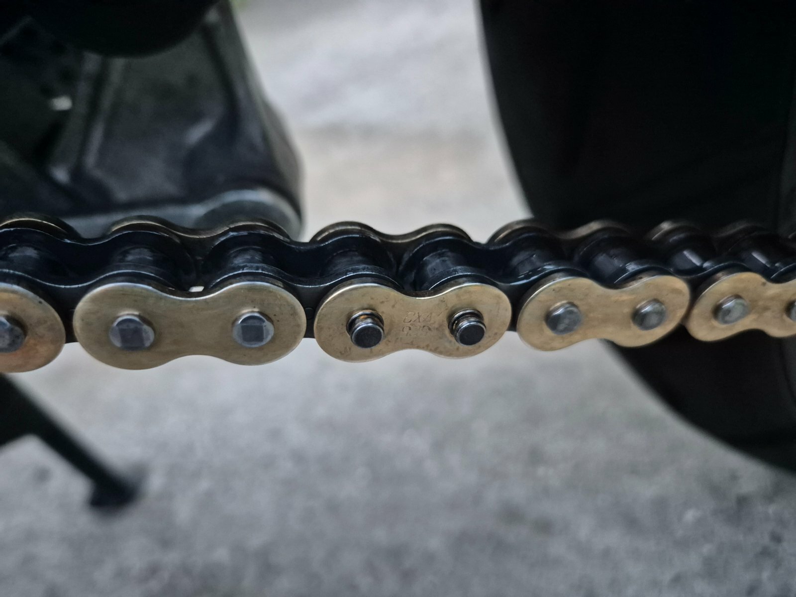

Motorcyclist 24956 Napisano Januar 18, 2025 Integrisan, 8094 postova Lokacija: Vojvodina Motocikl: Kwikasfuki 600 Prijavi odgovor kao problematičan Ja sam neki dan video da je kod mene 525VX, znaci X ring, zlatni tako da presrecan Citat Podeli ovaj odgovor sa prijateljima Link to post Share on other sites More sharing options...

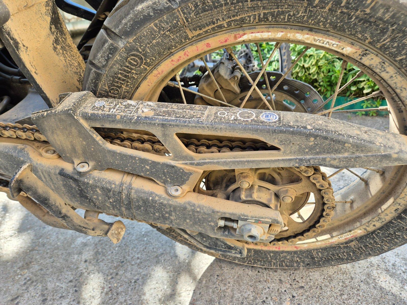

piki 19793 Napisano Maj 26, 2025 Ne silazi, 1496 postova Lokacija: Sr.Mitrovica Motocikl: Honda Africa CRF 1000 L Prijavi odgovor kao problematičan Prosle godine otisao do Dareta @Satelis i kod njega na kapiji pre nego sto sam krenuo ćaskamo o putovanju. Kaze on gde ćeš i koliko mislite km?Reko Stelvio, Dolomiti pa koliko bude. S tim lancem? Počeo ja da smanjujem km koji ćemo preći. Kaze Dare, dobro je dok lazes samog sebe. Jbg ,nisam stigao da zamenim krećemo sutra noć, kaze on jedino ako si lud i ubaci mi crva i sta ćeš, ajd na brzinu, nadjemo lanac gimnastikom i sutradan i zamenim. Original DID ali stize u originalnom pakovanju spojnica sa osiguračem. Iznenadih se, jbg, nikad nisam imao sa tim ili sam uzimao ceo fabrički ili dobijao sa nitovanjem. Ajd reko jbg zameniću kad se vratim i to tako ostade, zaboravio. Neki dan vozao malo po njivama i posle pranja imam sta da vidim, nema osigurača. Stavili ga u dobrom smeru , sve po ps-u, kako je spao ,nemam pojma. Znam samo da vise neću nikad stavljati. Odo sad u drugu temu da se zahvalim Slobi iz Motobike Kać na brzini. 1 1 1 Citat Podeli ovaj odgovor sa prijateljima Link to post Share on other sites More sharing options...
živke 9890 Napisano Maj 26, 2025 Ne silazi, 3335 postova Lokacija: Niš; youtube.com/@adv_zivke Motocikl: CF Motor 450MT; ex: Yamaha XT660Z Tenere Prijavi odgovor kao problematičan Uh, nisam verovao da može tako lako da se desi ! Hvala za info. 1 Citat Podeli ovaj odgovor sa prijateljima Link to post Share on other sites More sharing options...
