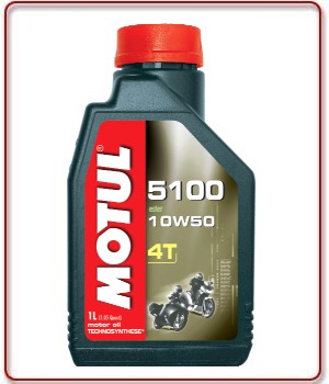

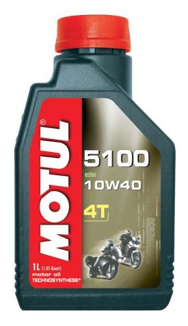

vlaxxdee 7 Napisano April 15, 2009 Svrati ponekad, 369 postova Lokacija: Cacak Prijavi odgovor kao problematičan Vozim i kad je hladnije vreme, samo da ne pada kisa (znaci i zimi), sipacu Motul 5100 10w40 polusinteticko. Hvala na odgovorima, sada cu biti miran sto se toga tice. Pozdrav! Motul 5100 je 15w50 gradacija,jedino sto je tacno je da je polusintetika. Gde nalazite taj Motul 10w40,ja to nisam video do sada? Citat Podeli ovaj odgovor sa prijateljima Link to post Share on other sites More sharing options...
thelord 100 Napisano April 15, 2009 Stomatolog na motoru, 1522 postova Lokacija: NBGD Motocikl: Svartpilen 401 Prijavi odgovor kao problematičan Motul 5100 je 15w50 gradacija,jedino sto je tacno je da je polusintetika. Gde nalazite taj Motul 10w40,ja to nisam video do sada? To sto ti nisi video ne znaci da ne postoji, mozda bi odlazak u neku radnju pomogao da vidis. Posto ovi nasi nemaju sajtove a pravo da ti kazem mrzi me da idem i slikam evo ti strani sajt http://pitposse.stores.yahoo.net/mo51es104li.html. Ove sezone sam prvi put video 5100 i u 10W50 gradaciji i sad sam sipao taj. Prosle godine 5100 10W40, a kolko znam postoji i 15W50. Citat Podeli ovaj odgovor sa prijateljima Link to post Share on other sites More sharing options...

thelord 100 Napisano April 15, 2009 Stomatolog na motoru, 1522 postova Lokacija: NBGD Motocikl: Svartpilen 401 Prijavi odgovor kao problematičan A evo prilazem fotke pakovanja Motul 5100 10W40 Motul 5100 10w50 Motul 5100 15w50 Motul 5100 10w30 Citat Podeli ovaj odgovor sa prijateljima Link to post Share on other sites More sharing options...

vlaxxdee 7 Napisano April 15, 2009 Svrati ponekad, 369 postova Lokacija: Cacak Prijavi odgovor kao problematičan Koliko dugo vozis motor i koliko si puta zamenio ulje do sada...Ipak mogao bi ti malo da pretrazis forum jer si mladji i po godinama i po kilometrazi. Drugo iz prilozenih fotografija se jasno vidi da je za momka koji vozi suzuki gsxr 750 potrebno 300v ulje,a ne 5100,jedino ako mu je problem zbog 1800 din.po litru.. Ako je spreman da plati 1400 po litru mogu mu poslati busom,ne haya nego auto. Citat Podeli ovaj odgovor sa prijateljima Link to post Share on other sites More sharing options...
thelord 100 Napisano April 15, 2009 Stomatolog na motoru, 1522 postova Lokacija: NBGD Motocikl: Svartpilen 401 Prijavi odgovor kao problematičan Koliko dugo vozis motor i koliko si puta zamenio ulje do sada...Ipak mogao bi ti malo da pretrazis forum jer si mladji i po godinama i po kilometrazi. Drugo iz prilozenih fotografija se jasno vidi da je za momka koji vozi suzuki gsxr 750 potrebno 300v ulje,a ne 5100,jedino ako mu je problem zbog 1800 din.po litru.. Ako je spreman da plati 1400 po litru mogu mu poslati busom,ne haja nego auto. Ja nemam potrebe da pretrazujem forum za nesto sto meni ne treba ne zavisno od toga ko je stariji ili ko je vise presao. Drugo, ne znam kako iz prilozenih fotografija moze da se vidi koje njemu ulje treba? Ne moze mu biti neophodno da sipa ulje koje nije postojalo kada je motor proizveden. To sto je neko ulje najskuplje ne znaci da je za svaki motor, ne kazem da bi mu skodilo vec da nema potrebe. Ja sam tebi samo ukazivao na kostojanje odredjenog ulja koje si tvrdio da ne postoji jer ga boze ti nikad nisi video. nigde ja nisam njemu rekao da sipa 5100 vec sam rekao da je od svih viskoziteta 5100 po mom misljenju 10W50 najoptimalnija za sve uslove. Takodje sam mu rekao koja su sinteticka a koja polusinteticka od ulja koja su mu neki tamo preporucivali. Citat Podeli ovaj odgovor sa prijateljima Link to post Share on other sites More sharing options...
thelord 100 Napisano April 15, 2009 Stomatolog na motoru, 1522 postova Lokacija: NBGD Motocikl: Svartpilen 401 Prijavi odgovor kao problematičan Mozes pogledati na ovom linku da mnogo veci strucnjaci od mene preporucuju za GSXR 750 Motul 5100 10W40. Citat Podeli ovaj odgovor sa prijateljima Link to post Share on other sites More sharing options...
