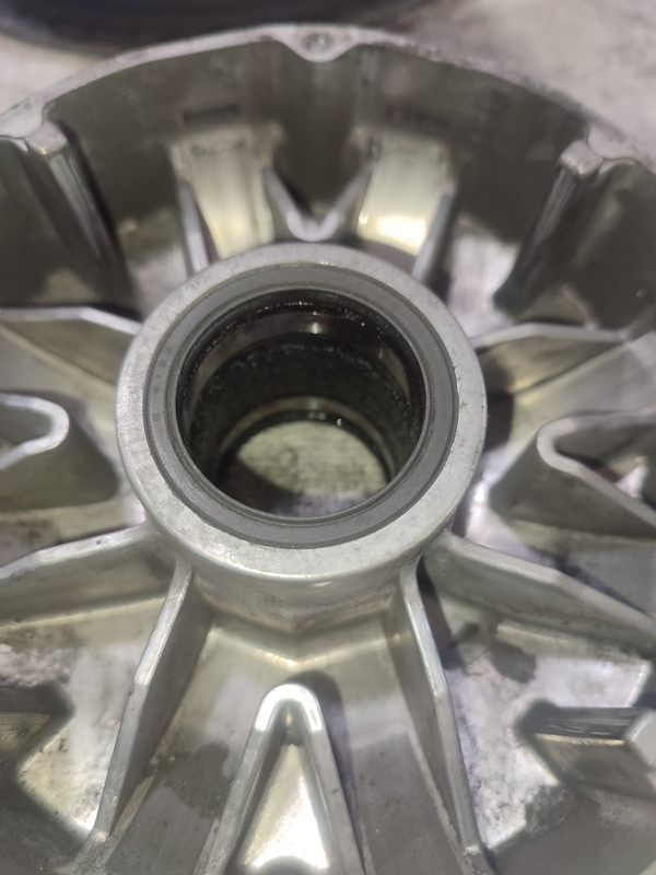

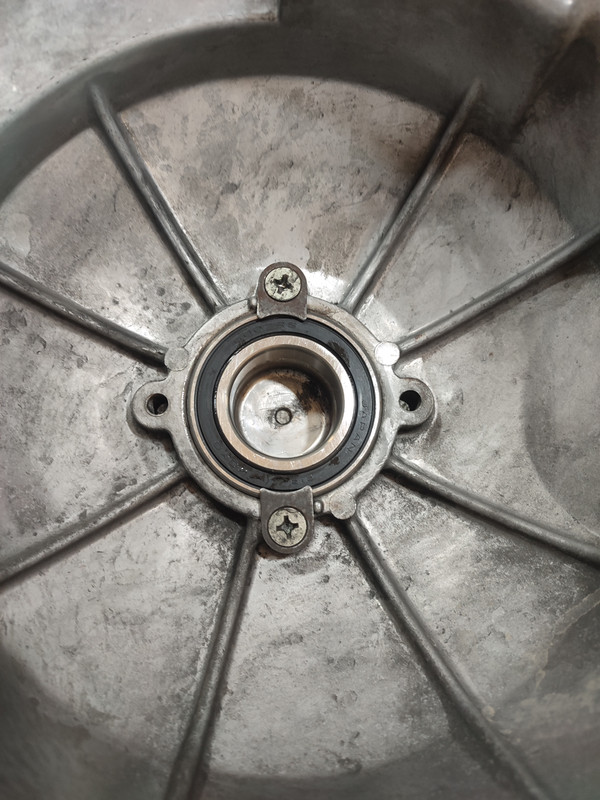

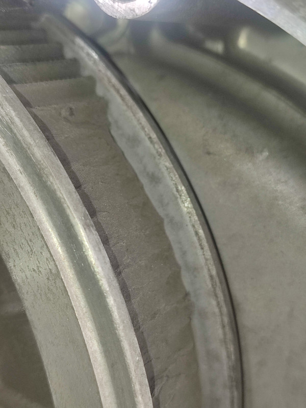

Krokodilo 3198 Napisano Jun 8, 2025 Ne silazi, 5270 postova Prijavi odgovor kao problematičan У Скопљу се "ваљају" Педе неке 180 АDV III, тако нешто. Све до једне шкљоцају на лежечи лежај на радилици, зашто. Зато што имају кратак ремен због ограничења брзине, то оптеречује осовину радилице код варијатора и страда тај лежај. Веч сам два комада отворио и тај лежај заменио NU варијантом(ваљчасти), надам се да че дуже време да трпи та оптеречења од кугличастог.Sent from my SM-G998B using Tapatalk 1 Citat Podeli ovaj odgovor sa prijateljima Link to post Share on other sites More sharing options...

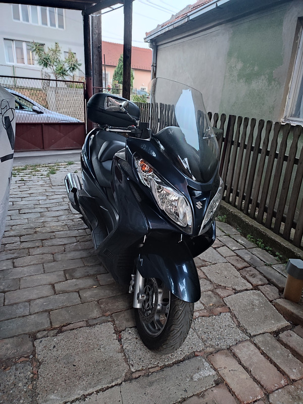

PredragM 33 Napisano Jun 8, 2025 U prolazu, 50 postova Lokacija: Becej Motocikl: Kawasaki Ninja ZX6R 08 Prijavi odgovor kao problematičan Pozdrav svima Koleginica ima Burgmana 400 2006 godiste , Naime po prvi put posle skoro god dana od kako je vlasnica pojavio se prvi problem da kazemo tako , pali joj se FI lapmpica , motor je stavljan u dealer mode pa cak i prikljucivan na dijagnostiku nema nikakvih gresaka , imao je neke zastarele greske i to je obrisano . Pri tome kad se upali FI , motor radi normlano , vuce normalno nema promena u radu nikakvih , i onda ugasi upali motor FI nestane i onda opet se upali za 20 - 30 -50 km , nema pravila. Motor je uredno odrzavan servisiran , jedino sto ima aftermarket top. pa da joj pomognem , dal je neko imao slicnu situaciju , neko iskustvo , svaki info dobro dodje, Hvala Citat Podeli ovaj odgovor sa prijateljima Link to post Share on other sites More sharing options...
MaxiS 3278 Napisano Jun 8, 2025 Drug član, 1748 postova Lokacija: Niš Motocikl: Kawasaki Versys 650 Prijavi odgovor kao problematičan Mnogo pisano o tome ovde. Bukvalno na svakih 20 strana. Obrni koju stranu naći ćeš. Ukratko, sekundarna klapna. Nikakav problem, moze da se iskljuci ali ce lampica svetleti. Moze da se jebava time, kostace, a ne dobija, skoro, nista. Skoro svaki burgman 400 2007-2014 pre ili kasnije oboli od toga... Nista strasno. Da sam tada to znao i imao ovaj pristup, ne bih se yebavao kupovinom drugog senzora, kako bese vec i mlatio i brinuo... iskljucio bih, ostavio u otvoren polozaj i cao. 2 Citat Podeli ovaj odgovor sa prijateljima Link to post Share on other sites More sharing options...
wragg 1333 Napisano Jun 9, 2025 Zainteresovan, 582 postova Lokacija: Stuttgart Motocikl: Adidas Prijavi odgovor kao problematičan I vjerovatno je radi tog aftermarket auspuha. Ima li jos originalni auspuh? Ima tu negdje na temi procedura kako podesiti senzor sekundarne klapne, pa napravi to i vrati originalni top. Trebalo bi rjesiti problem. 1 Citat Podeli ovaj odgovor sa prijateljima Link to post Share on other sites More sharing options...
cezarpa 12629 Napisano Jun 9, 2025 Ne silazi, 2973 postova Lokacija: pvo Motocikl: Connect gy6 125 Prijavi odgovor kao problematičan 20 hours ago, Krokodilo said: У Скопљу се "ваљају" Педе неке 180 АDV III, тако нешто. Све до једне шкљоцају на лежечи лежај на радилици, зашто. Зато што имају кратак ремен због ограничења брзине, то оптеречује осовину радилице код варијатора и страда тај лежај. Веч сам два комада отворио и тај лежај заменио NU варијантом(ваљчасти), надам се да че дуже време да трпи та оптеречења од кугличастог. Sent from my SM-G998B using Tapatalk Zar ne moze malo duzi kais? Citat Podeli ovaj odgovor sa prijateljima Link to post Share on other sites More sharing options...
MaxiS 3278 Napisano Jun 9, 2025 Drug član, 1748 postova Lokacija: Niš Motocikl: Kawasaki Versys 650 Prijavi odgovor kao problematičan Pre 4 sati, wragg je napisao: I vjerovatno je radi tog aftermarket auspuha. Ima li jos originalni auspuh? Ima tu negdje na temi procedura kako podesiti senzor sekundarne klapne, pa napravi to i vrati originalni top. Trebalo bi rjesiti problem. I kod mene je zamena auspuha uzrokovala kvar Citat Podeli ovaj odgovor sa prijateljima Link to post Share on other sites More sharing options...

Krokodilo 3198 Napisano Jun 9, 2025 Ne silazi, 5270 postova Prijavi odgovor kao problematičan Zar ne moze malo duzi kais?Ако имам радњу само за каишеве па да се зезам. Ту треба дужи 2см минимум.Sent from my SM-G998B using Tapatalk Citat Podeli ovaj odgovor sa prijateljima Link to post Share on other sites More sharing options...
wragg 1333 Napisano Jun 9, 2025 Zainteresovan, 582 postova Lokacija: Stuttgart Motocikl: Adidas Prijavi odgovor kao problematičan Pre 8 sati, boza_kg je napisao: Pda, kupi se polovni "japanac" i na njega metne fejk kineski akrapovič Kod mene je bio originalni Mivv. Cak mu se nije mogao ni dB killer vaditi, al svejedno mu je kvario taj TPS. Nisam siguran, ali mislim da mu se nisu bas svidjale detonacije iz auspuha. Citat Podeli ovaj odgovor sa prijateljima Link to post Share on other sites More sharing options...

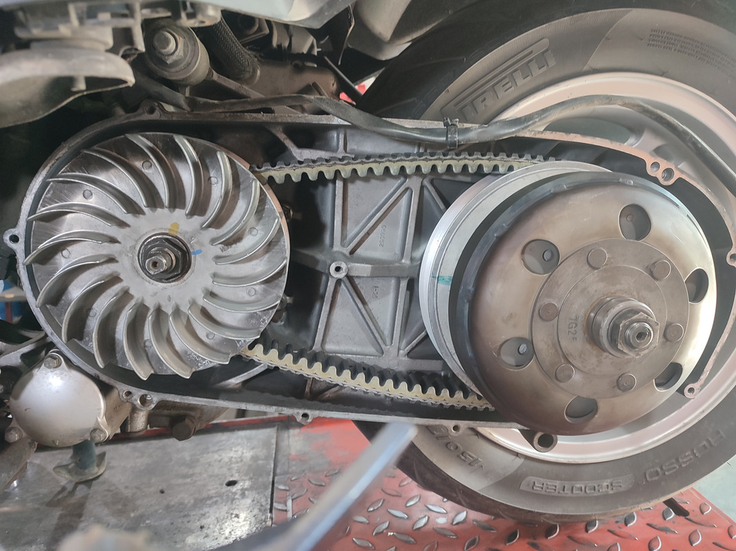

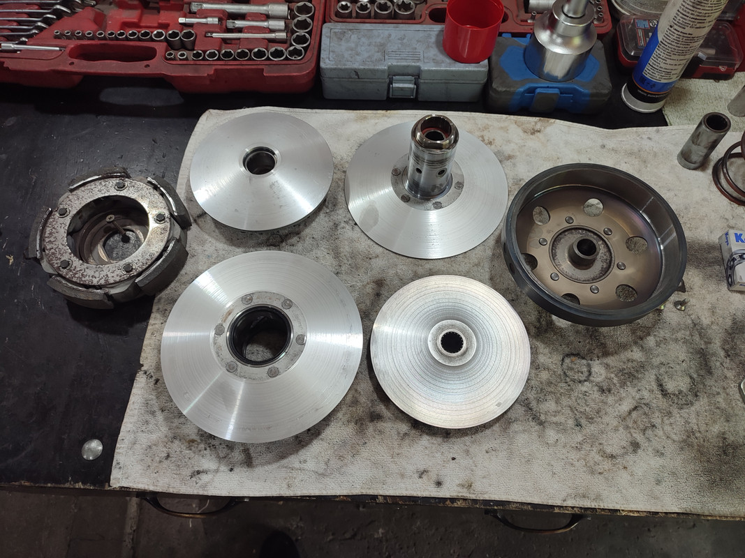

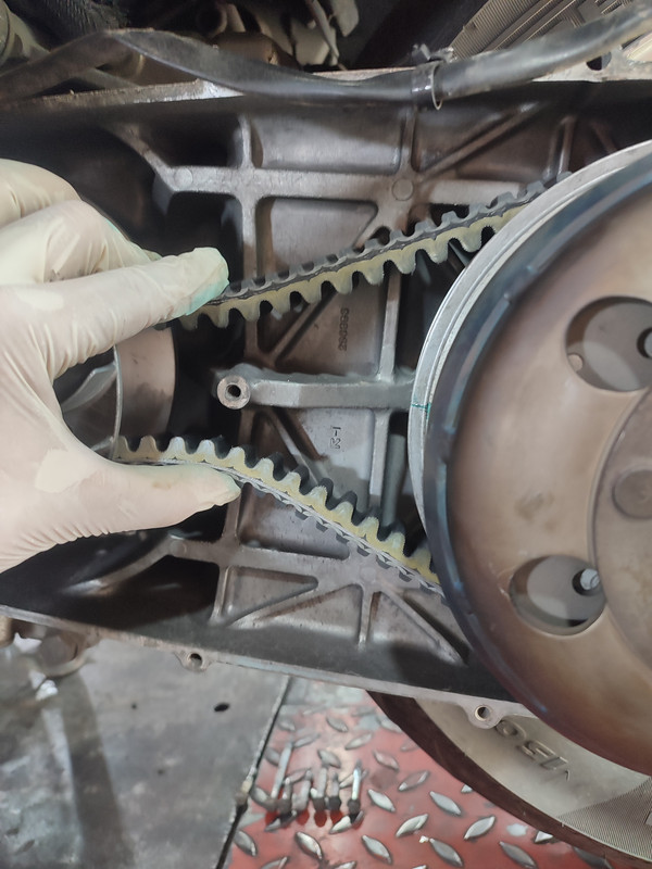

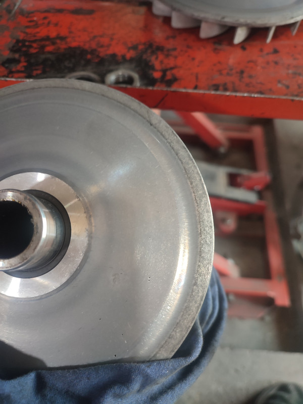

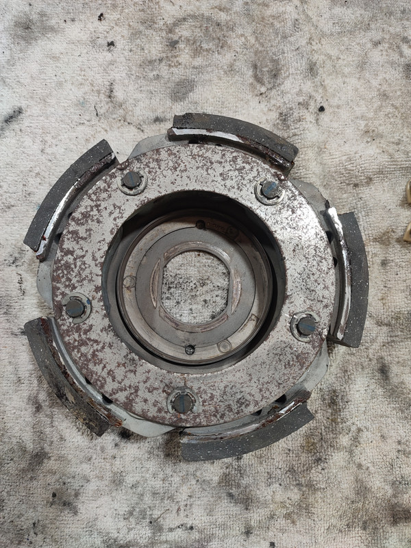

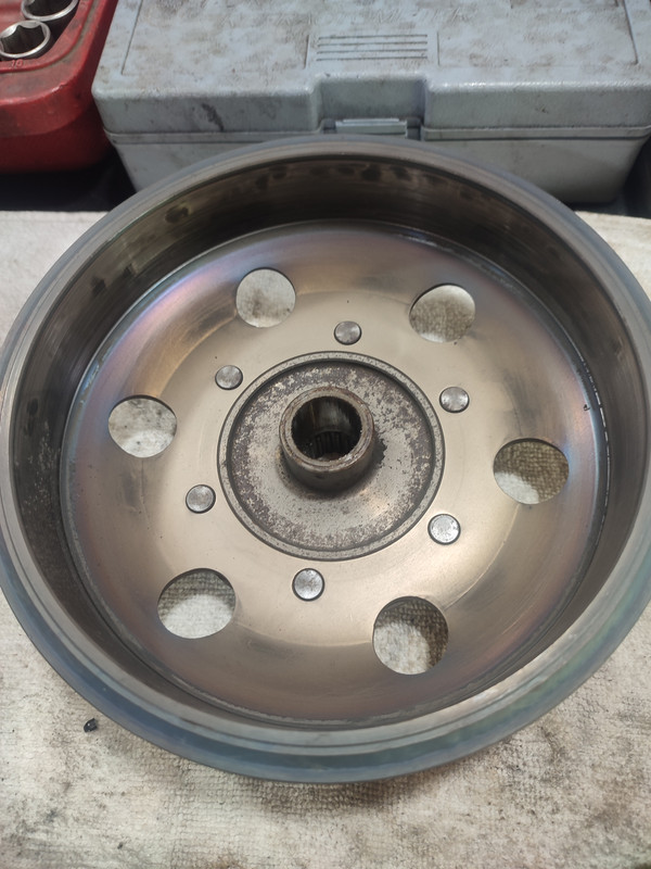

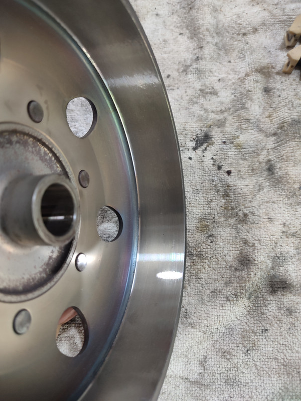

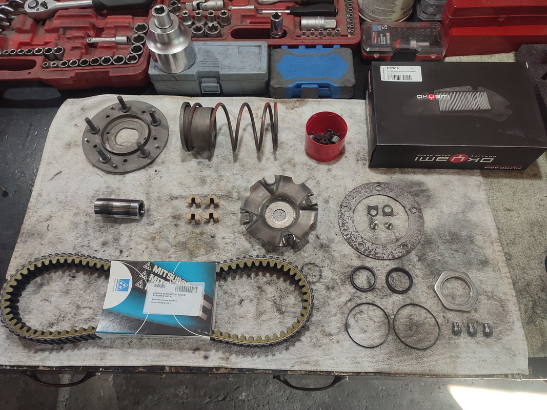

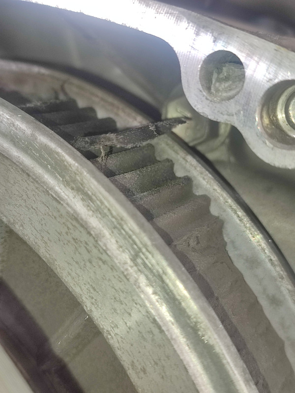

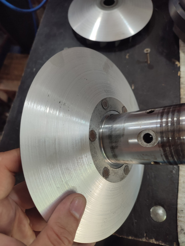

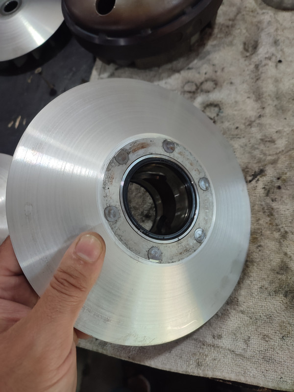

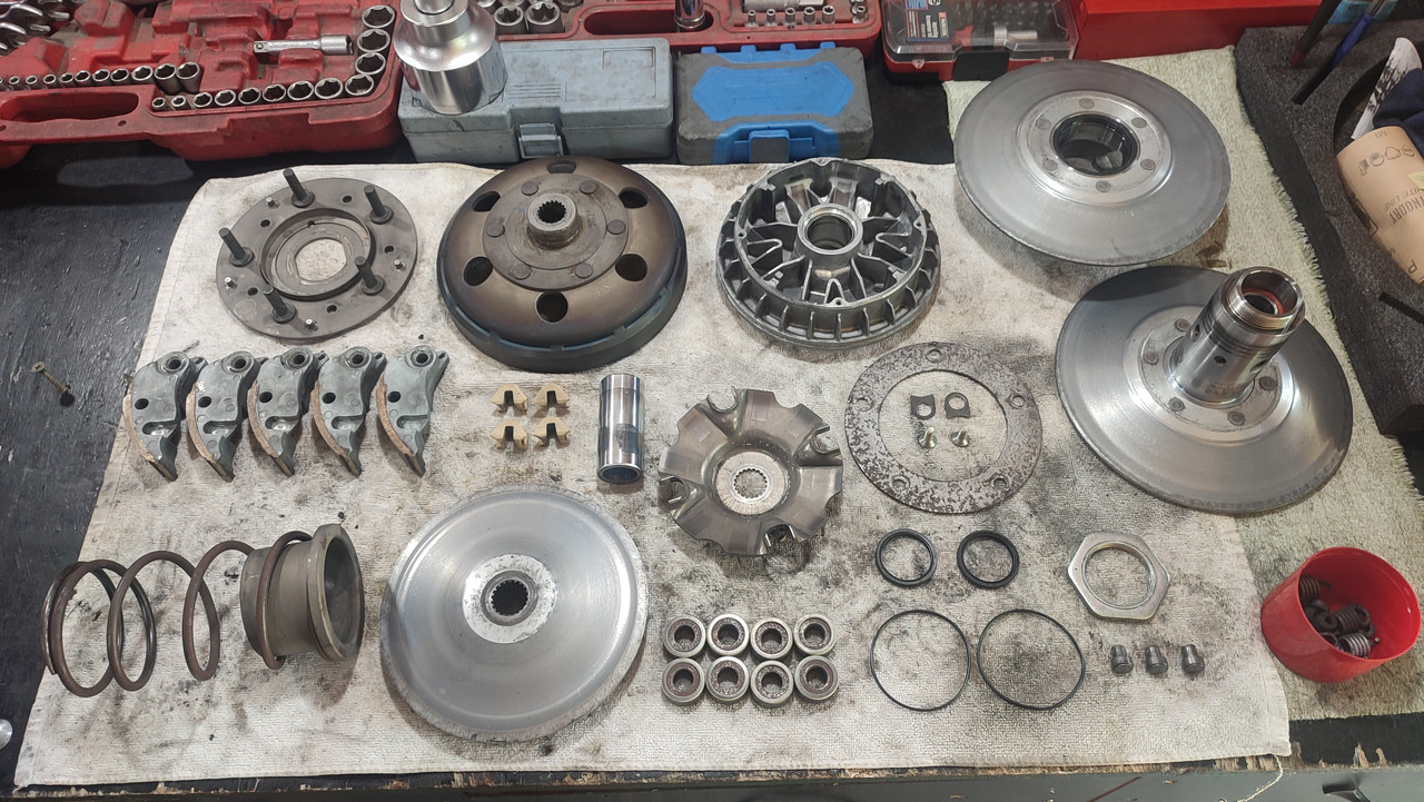

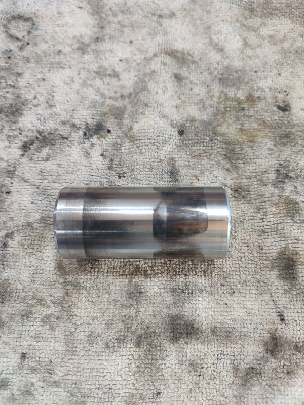

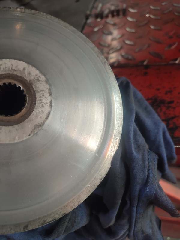

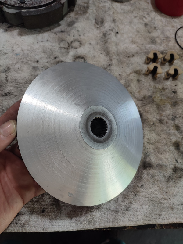

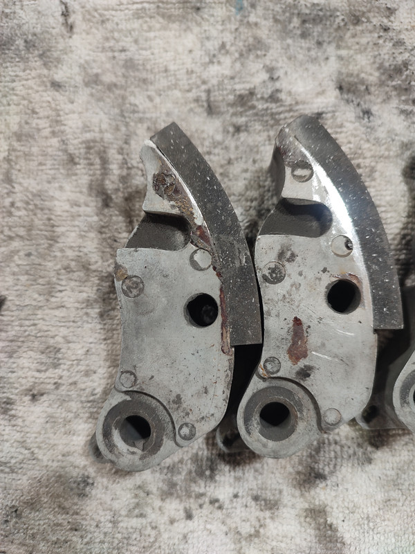

Satelis 17706 Napisano Jun 26, 2025 Integrisan, 9757 postova Lokacija: Beograd - M.M.Lug Motocikl: Peugeot Satelis250 ...... Honda NC750XD Prijavi odgovor kao problematičan On 23. 5. 2025. at 21:45, muljaz je napisao: Pre jedno 3 godine drugar kupio burgman 400. Odradili jednu proveru svega, onako vizuelno. Tom priliko nasli kais u jako losem stanju, isecen, pokidan sa spoljne strane. Pisao sam u temi. Tom prilikom nasli da je deo onog dihtunga od poklopca varijatora visio unutra, a posto je metalni kontali smo da je o njega drljao kais i to napravio. Sad skinemo da proverimo posle 3 godine i opet ista prica sa kaisem. Opet mi sumnjiv jedan deo onog dihtunga (na slici zaokruzeno) Ne vidim da na drugom mestu ima nesto sto bi mogao da dohvati kais. I da napomenem jos, ventilvar i varijator su u bas losem stanju sto se ukopanosti tice. Sve je glatko, ali dobro ukopano. Pozadi kod kvacila je nesto malo bolja situacija. Kakvo li je sad stanje sa nabavkom tih delova novih ili dobrih polovnih? Da iskoristim post i kucnem koje slovo jer imam identicnu situaciju. Covek je odradio relativno skoro servis i ije zadovoljan kako se ponasa u voznji, tacnije ima mucenje u gradskoj voznji + vece vibracije uz pracenje zvuka pri kretanju. desavanje je sledece Kais je stavljen nov, vidi se da je svez kad se izvrne naopacke....uskoro bi pukao. To se sve desava zbog loseg stanja remenica prdnjih i zadnjih, prevelika ukopanost melje kais sa strane sto dovede do ovakvog stanja. remenica sa impelerima variator Servis radjen..... za moj dojam stanje je vrlo lose, dobre su samo rolnice. Ukopanost je 1.2mm po strani sto mu ukupno dodje 2.4-2.5mm .... previse! Treba uraditi sledece: - obraditi rem. sa impelerima - srediti variator i obraditi - skratiti bolcnu za 3mm - olaksati rolnice - rasturiti kvacilo, srediti, lamele podici na 7mm pa obraditi, tanjire takodje poravnati - obraditi zvono kvacila - zameniti lezaj u dekli 6007 - zameniti kais akcija Sad da vidite zasto se bolcna mora skratiti. Razlog je vrlo prost, obradom skida se meso ili ti povecava se zazor na radnim povrsinama kaisa i tanjira i ondak imamo sledece. ovako izleda stanje ako se bolcna ne skrati na potrebnu meru kais je mnogo labav, lupa u leru ko sveti Ilija bolcna fik stanje bude taman kako treba deran je zamenio filter proverio diznu i svecicu zamenio zadnju gumu i to posle bude skroz druga prica 11 Citat Podeli ovaj odgovor sa prijateljima Link to post Share on other sites More sharing options...
muljaz 2760 Napisano Jun 26, 2025 Skuteras, 3839 postova Lokacija: Ivanjica Motocikl: T-Max 500 Prijavi odgovor kao problematičan Ja sam dolazio na tu ideju obzirom da je sve za bacanje, da probam obradu. Prva stvar je sto nisam siguran da li ima dovoljno mesa na plocama da se poravnjaju na nulu, mada ovo sad drugi put nisam rastavljao da vidim i merim. Samo sam skinuo deklo i pregledao onako od oka. Druga stvar je kako da ubedim strugara da se poigra sa tim 1 Citat Podeli ovaj odgovor sa prijateljima Link to post Share on other sites More sharing options...
