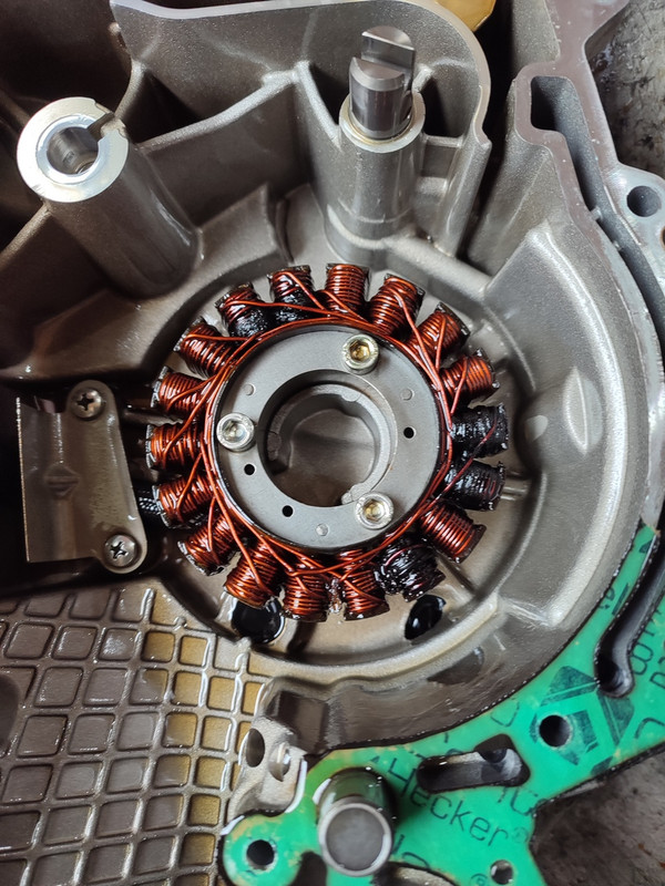

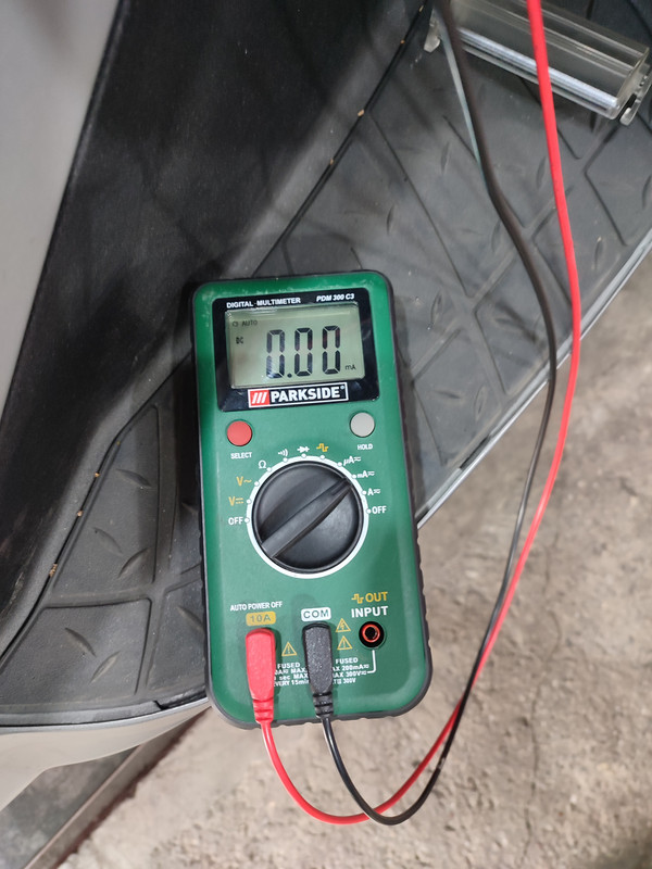

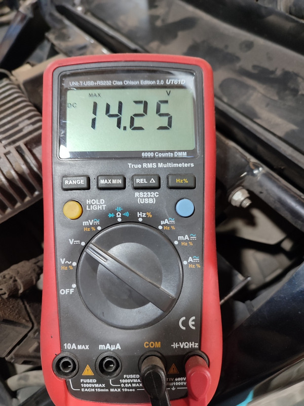

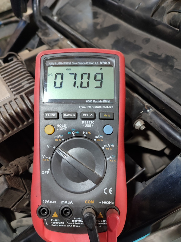

Satelis 17784 Napisano Jun 23, 2024 Integrisan, 9768 postova Lokacija: Beograd - M.M.Lug Motocikl: Peugeot Satelis250 ...... Honda NC750XD Prijavi odgovor kao problematičan Pre 10 sati, boky327 je napisao: Ja sam taj problem imao sa novim akumulatorom i dobrim punjenjem tako da bar u mom slucaju to nije bio problem. Kasnije se ispostavilo da je senzor problematican. ............................................... Nisi me raumeo sta sam hteo reci.... u problematiku zvanu napon mora se dublje uci. Da pojasnim..... Imao si problem na polovnom motoru sa xx kilometara kao i vecini sto se desava. Sto dalje znaci da nisi znao kakvu je bateriju imao, stanje iste i punjenje lani. Svi motocikli imaju problem sa elektrikom/elektornikom kad je napon u problemu, pitanje je samo kako se kod kog modela ispoljava i koje ce posledice gde biti. Recimo Italijani se gase "u voznji" na leru, instr. tabla crkne "sama od sebe", Japancima pobrljavi/zaglavi menjac, popali sve lampice na tabli, zvekne code paljenje, Francuzima crkne racunar motora (za cas izbije 40Krsd ili 80Krsd ako je model sa l. sondom iz dzepa). Zbog tog desavanja, niskog napona, nije iskljuceno da los napon dovede kasnije do problema sa usisom na Burmanu. Paljenje motocikla cak i ako na uvo zvuci da je dobro, ne mora da znaci da je zaista sve u redu. Pokazacu, tj naucicu Vas zasto je to tako. Svi mere punjenje akumulatora sto je skroz OK, ali sta se desava sa baterijom pre nego sto se kresne masina.... o tome se malo vodi racuna. u pitanju je merenje na Malaguti Spidermax 500, zvuk pri paljenju motora je normalan stanje ove baterije je vrlo lose, treba je zameniti da ne bi posle povuklo jos problema za sobom isti motor i vredosti punjenja, punjenje je Ok drugi Malaguti je imao probem sa potrosnjom struje u fazi mirovanja (ugasen motor, kljuc vani) ovo je prevelika potrosnja cak i za automobil, kamo li za bateriju bajka odlepilo je code paljenje (zbog loseg napona) nakon prevezivanja instalacije resen je porblem sa potrosnjom struje to se sve desavalo zbog loseg punjenja, nisu namotaji probili, faze je izgubio pomenuti Francuz kad je los napon zna da.... sprzi ECU motora, isto kao sto se na AA 500 sprzi inst. tabla Eto nekoliko primera na raznim modelima sta se moze desiti kad se bajk vozi sa losom baterijom, prespaja kablovima da bi upalio i td. Zbog toga nije iskljuceno da se kod Burgmana problem mozda bas tu na usisu pojavljuje..... evo kako izgleda napon pri paljenju kad je dobra baterija na motoru (BMW C650 je u pitanju) Iz tog razloga napisah da se stanje baterije, instalacije, punjenja proveri bar dva, 3x godisnje..... 6 3 2 Citat Podeli ovaj odgovor sa prijateljima Link to post Share on other sites More sharing options...

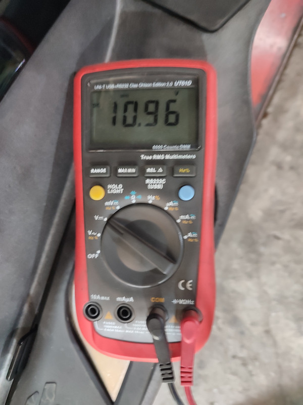

Krokodilo 3198 Napisano Jun 24, 2024 Ne silazi, 5270 postova Prijavi odgovor kao problematičan Овако, ради се о Малагути 500 као горепоменути у твојим примерима. Кад је акумулатор (14Аh) напуњен топ он упали ко мина једном или евентуално два пута једно по друго. После тога пали два три пута на сец(заверглаш и пустиш дугме), и посме тога вергла а не пали. Дешава се да док вергла дизна не баца гориво, кад макнеш прст са дугмета у последња два три окретаја баци. На џампер пали од 100 пута 100 пута. Реглер пуни и док ради ради беспрекорно, кад га угасиш мука?Sent from my SM-G998B using Tapatalk Citat Podeli ovaj odgovor sa prijateljima Link to post Share on other sites More sharing options...
Satelis 17784 Napisano Jun 24, 2024 Integrisan, 9768 postova Lokacija: Beograd - M.M.Lug Motocikl: Peugeot Satelis250 ...... Honda NC750XD Prijavi odgovor kao problematičan Hmmm vrlo zeznuto dešavanje imaš, deluje da dolazi do velikog pada napona pri verglanju. Rasturio bi plastike, pregledao masu aku-sasija-agregat, prespojio bi ćopu (kill prekidač nema koliko se sećam). Premeri kompesiju, vidi ručno kako se okreće radilica pa ako imaš sumnju (ide teže nego inače) skini poklopac ventila i proveri dekompresor (možda je pukla opruga). Skini anlaser, otvori ga i vidi kakva je situacija unutra (mozda je popustila gumica pa ušlo ulje unutra. Ako nista drugo, kad upali sedi na njega i dodji do mene pa ga zajedno rešimo uz gajbu piva...sta nam teško Zamolio bi urednike da prebace postove u odgovarajuce teme. Imam sta napisati takodjer o rashladnoj tečnosti, zameni, koju izgleda niko ne radi, fala. PS. Sad se setih jos nečeg.... senzor broja obrtaja na glavi. Kako to malo go*ance zna zezati....proveri tj zameni drugim senzorom zarad probe. Ako je stari tip senzora (uzi, duzi na 2 srafica) teško se nalazi i nema zamenskog. Ako je pak druge generacije (deblji, kraći, 1 sraf) identičan senzor nosi Alfa (duplo jeftiniji od oem). 1 1 Citat Podeli ovaj odgovor sa prijateljima Link to post Share on other sites More sharing options...

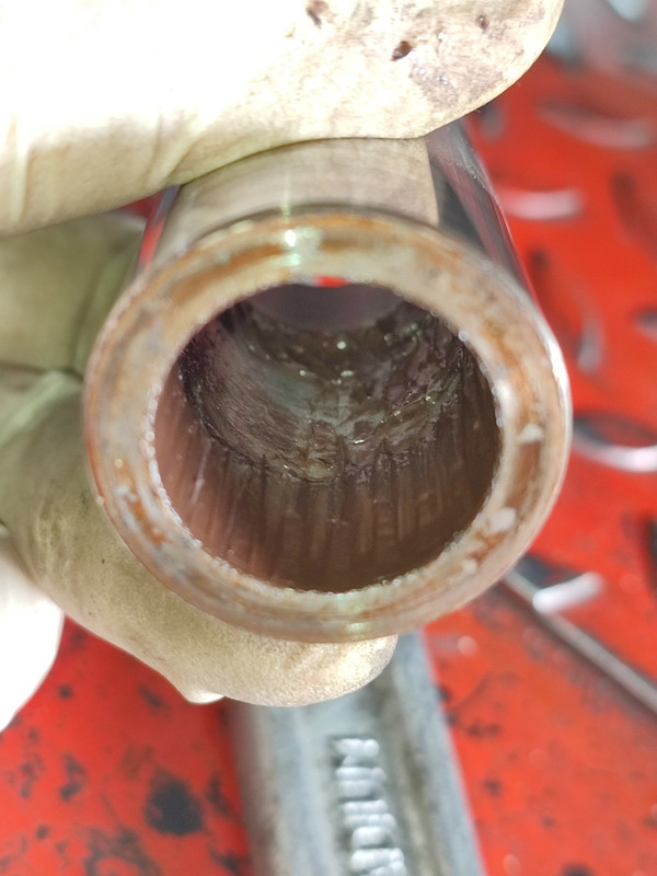

Majesty 250DX 153 Napisano Jul 5, 2024 Moto servis, 594 postova Lokacija: Beograd Motocikl: Yamaha Majesty 250DX, Burgman 650 EXE Prijavi odgovor kao problematičan Jel zna neko koje su dimenzije caure - dihtunga auspuha za 400 2009 god ? Citat Podeli ovaj odgovor sa prijateljima Link to post Share on other sites More sharing options...
Betta 201 Napisano Jul 5, 2024 Svrati ponekad, 312 postova Lokacija: Zrenjanin Motocikl: Suzuki Burgman 400 K1 Prijavi odgovor kao problematičan 1 Citat Podeli ovaj odgovor sa prijateljima Link to post Share on other sites More sharing options...

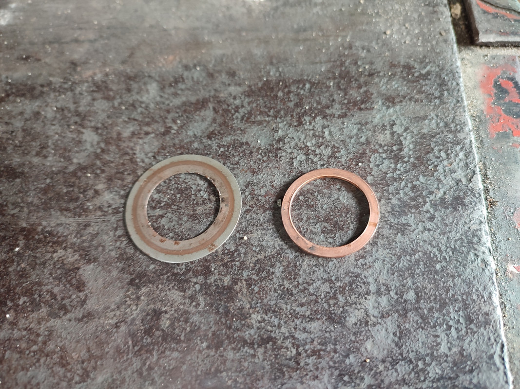

DaliborBP 1307 Napisano Jul 5, 2024 BJB Maxi scooter club, 1712 postova Lokacija: Backa Palanka SRB / Ludwigsburg DE Motocikl: Sanja o NT1100 :) Prijavi odgovor kao problematičan Pre 4 sati, Majesty 250DX je napisao: Jel zna neko koje su dimenzije caure - dihtunga auspuha za 400 2009 god ? ja sam imao problema sa tim,msm da to nije klasicna caura nego nesto presovano,ne znam kako da objasnim. Evo nasao sam sliku... 1 Citat Podeli ovaj odgovor sa prijateljima Link to post Share on other sites More sharing options...
Majesty 250DX 153 Napisano Jul 5, 2024 Moto servis, 594 postova Lokacija: Beograd Motocikl: Yamaha Majesty 250DX, Burgman 650 EXE Prijavi odgovor kao problematičan Zovemo je caura zbog oblika, a namenski se kupuje za tu svrhu po dimenzijama ili modelu motora Citat Podeli ovaj odgovor sa prijateljima Link to post Share on other sites More sharing options...
Satelis 17784 Napisano Jul 5, 2024 Integrisan, 9768 postova Lokacija: Beograd - M.M.Lug Motocikl: Peugeot Satelis250 ...... Honda NC750XD Prijavi odgovor kao problematičan Kod glave bakarna podloška, kod lonca grafitni prsten kršteno unas 1 Citat Podeli ovaj odgovor sa prijateljima Link to post Share on other sites More sharing options...
boky327 555 Napisano Jul 5, 2024 Svrati ponekad, 336 postova Lokacija: Bijeljina Motocikl: Bandit 600S, Transalp 600 Prijavi odgovor kao problematičan Vrati se par strana u nazad, mislim da sam ja prosle godine ostavio tacne dimenzije.A inace ima ga u Motobike Kac Citat Podeli ovaj odgovor sa prijateljima Link to post Share on other sites More sharing options...
Betta 201 Napisano Jul 5, 2024 Svrati ponekad, 312 postova Lokacija: Zrenjanin Motocikl: Suzuki Burgman 400 K1 Prijavi odgovor kao problematičan Mene zanima gde da uzmem zamenski sauh za Burgmana 400 ? Nov original je 160 evra u nabavci Citat Podeli ovaj odgovor sa prijateljima Link to post Share on other sites More sharing options...
Majesty 250DX 153 Napisano Jul 5, 2024 Moto servis, 594 postova Lokacija: Beograd Motocikl: Yamaha Majesty 250DX, Burgman 650 EXE Prijavi odgovor kao problematičan 5 minutes ago, boky327 said: Vrati se par strana u nazad, mislim da sam ja prosle godine ostavio tacne dimenzije. A inace ima ga u Motobike Kac Nema u motobike za ovo godiste,bar u search nisam nasao na sajtu... Citat Podeli ovaj odgovor sa prijateljima Link to post Share on other sites More sharing options...
Satelis 17784 Napisano Jul 5, 2024 Integrisan, 9768 postova Lokacija: Beograd - M.M.Lug Motocikl: Peugeot Satelis250 ...... Honda NC750XD Prijavi odgovor kao problematičan Probajte kod Atile, korektne cene u odnosu na bilo gde i što je najbitnije brzo stiže sta god treba. 1 Citat Podeli ovaj odgovor sa prijateljima Link to post Share on other sites More sharing options...
bracabgd 1221 Napisano Jul 6, 2024 BJB Maxi Scooter Club, 2319 postova Lokacija: Београд Motocikl: Био некад јапанац сада понтадеранац,и поново јапанац Prijavi odgovor kao problematičan 35X38X25 Требало би да су ово димензије, али ћу проверити имам код куће записано 1 Citat Podeli ovaj odgovor sa prijateljima Link to post Share on other sites More sharing options...
Majesty 250DX 153 Napisano Jul 6, 2024 Moto servis, 594 postova Lokacija: Beograd Motocikl: Yamaha Majesty 250DX, Burgman 650 EXE Prijavi odgovor kao problematičan On 7/5/2024 at 2:02 PM, Betta said: Ovo je duhtung do glave, meni treba grafitna caura, na spoju grane i auspuha,nisam lepo napisao gore.. Svakako porucicemo original... Citat Podeli ovaj odgovor sa prijateljima Link to post Share on other sites More sharing options...

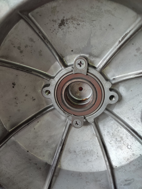

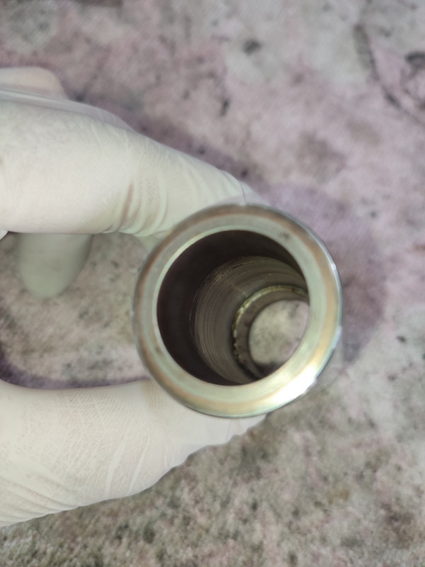

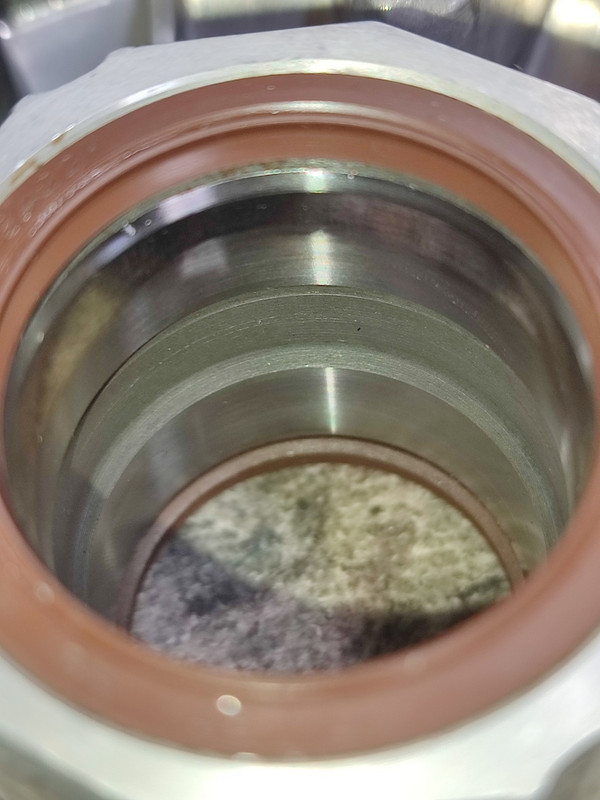

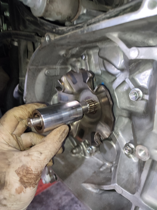

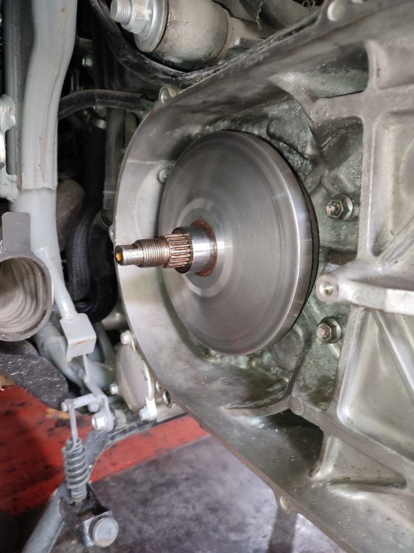

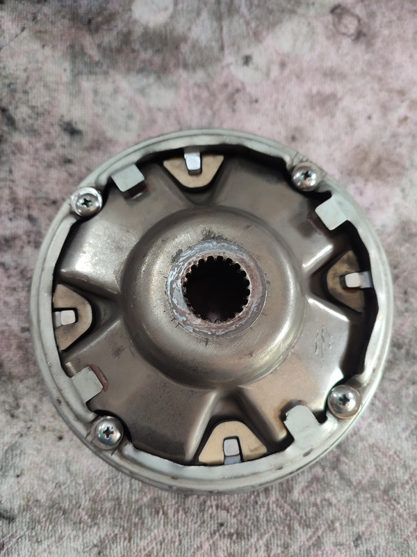

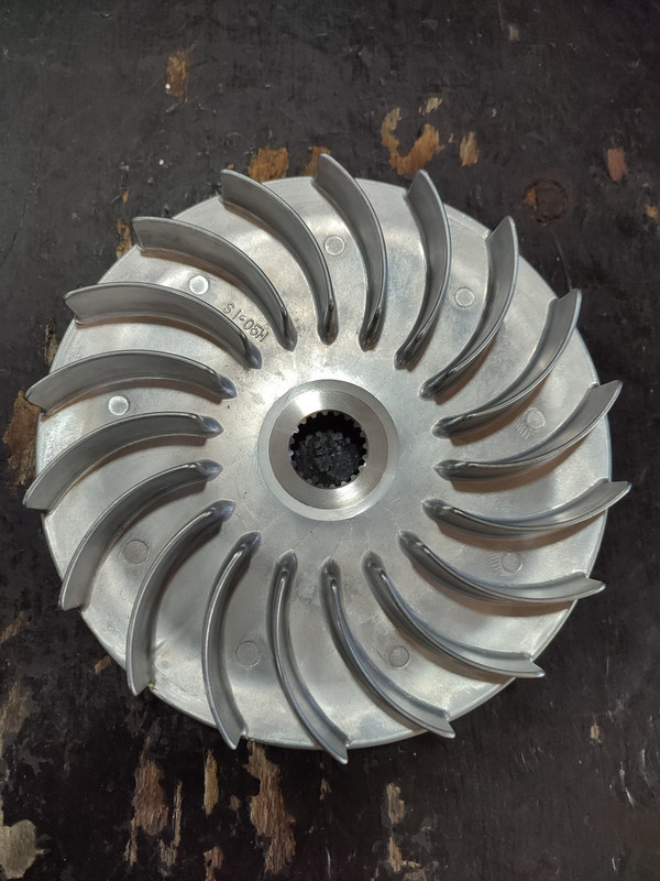

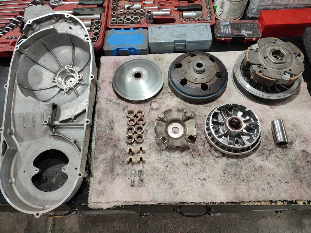

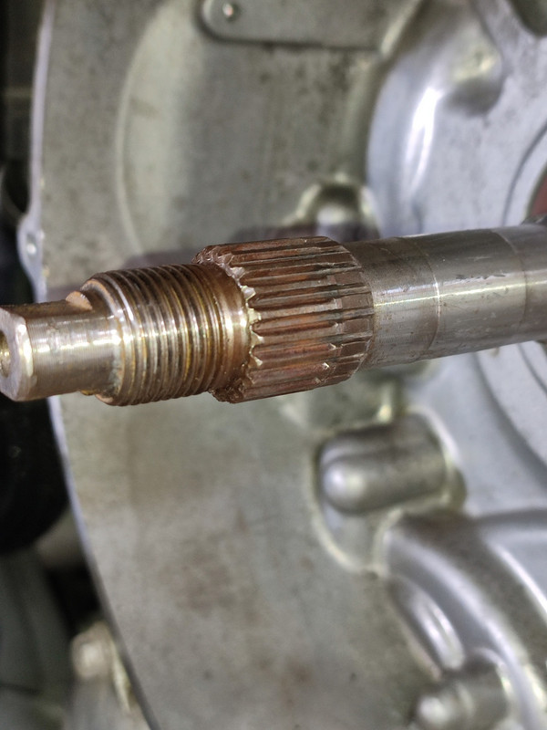

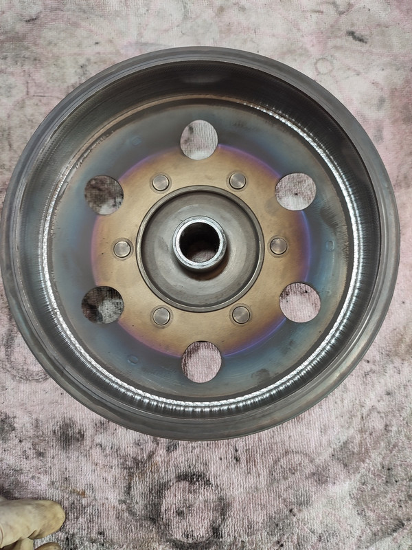

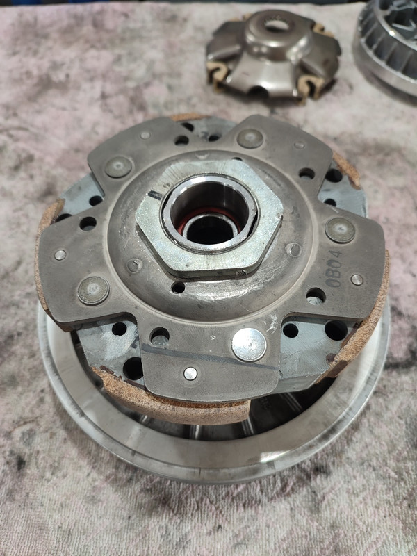

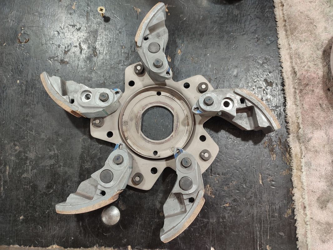

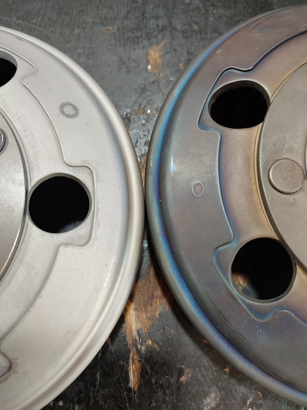

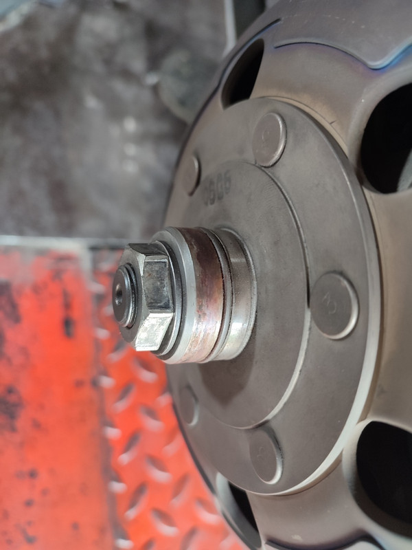

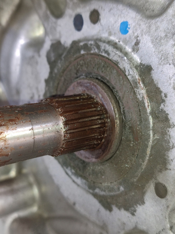

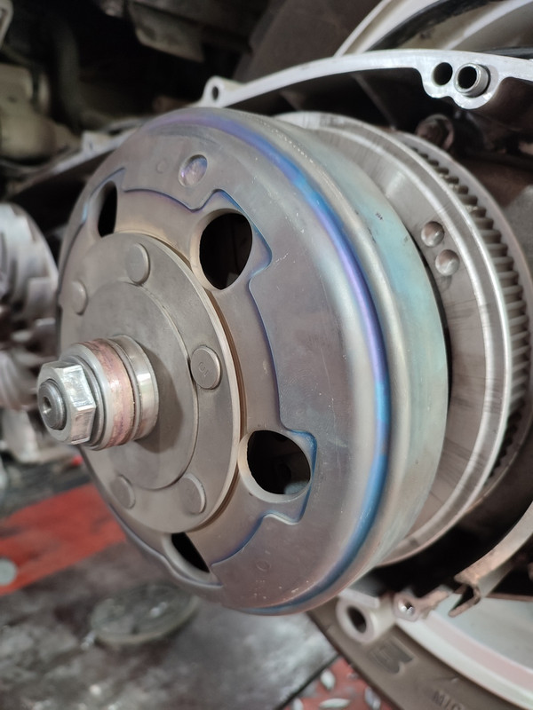

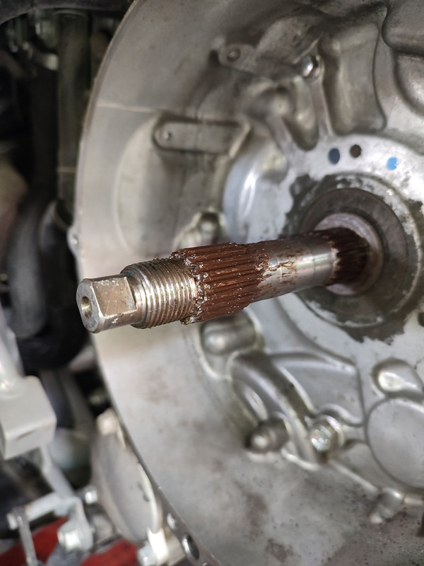

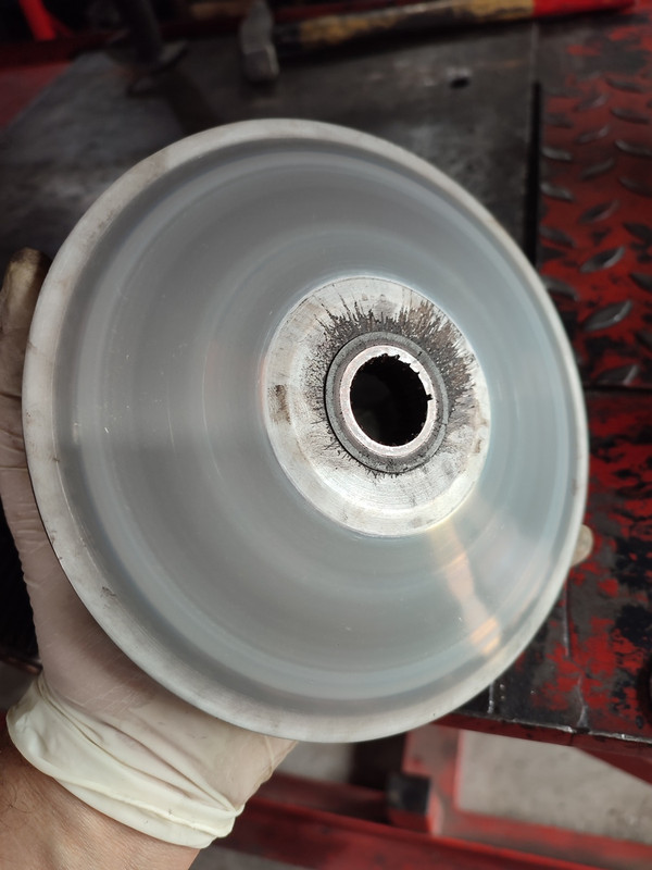

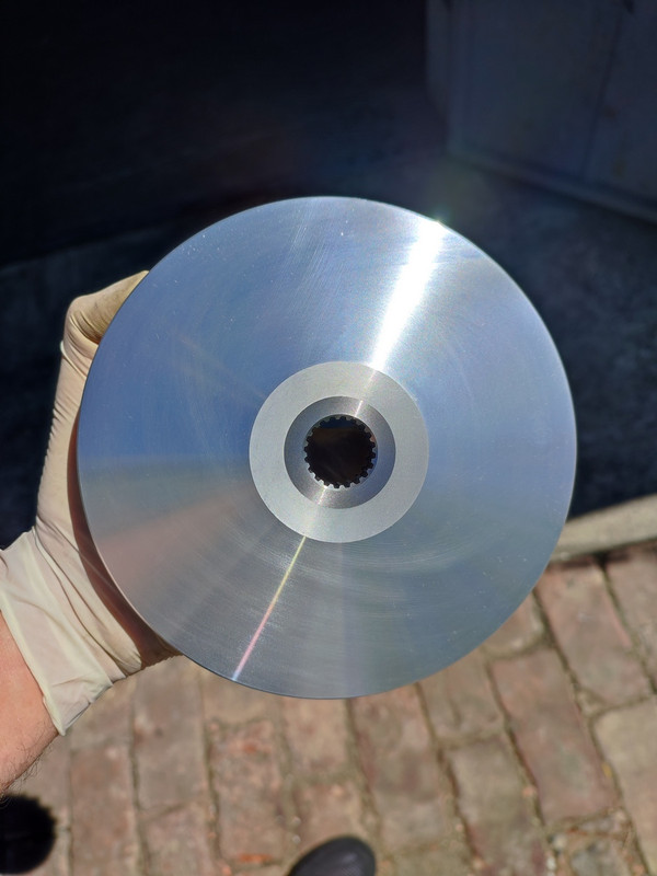

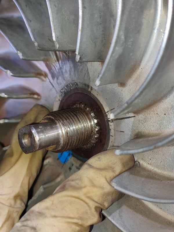

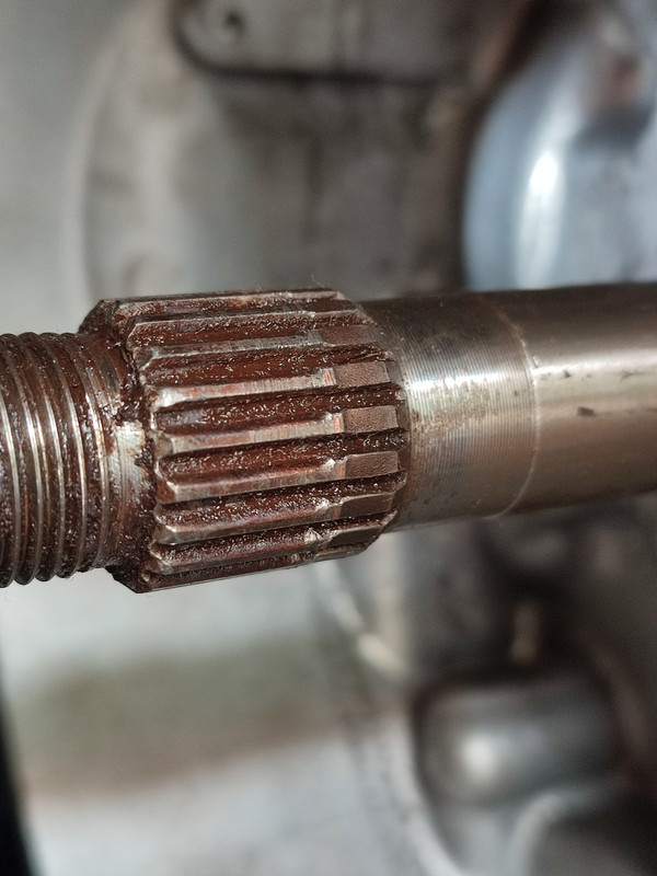

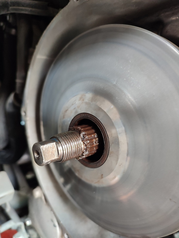

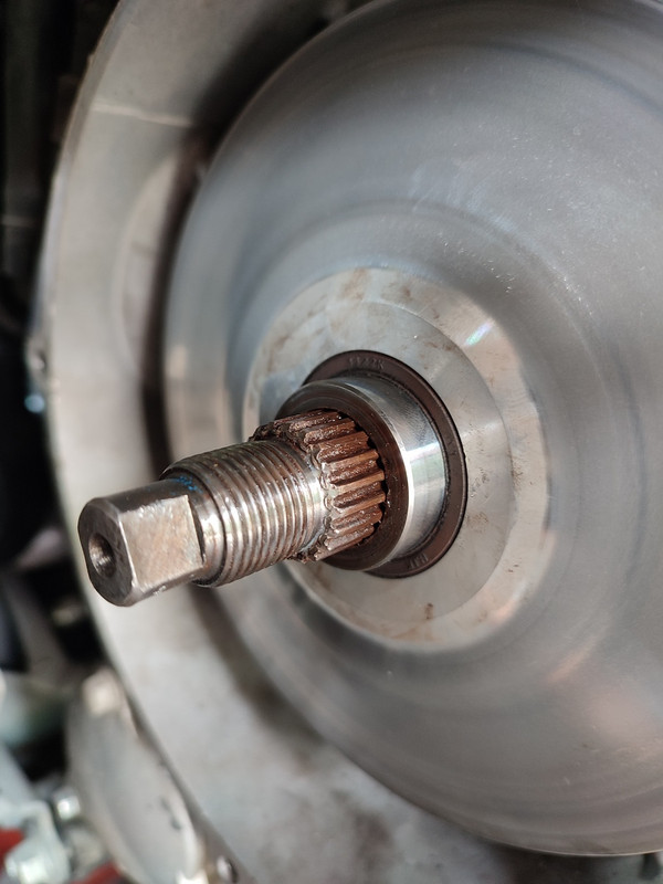

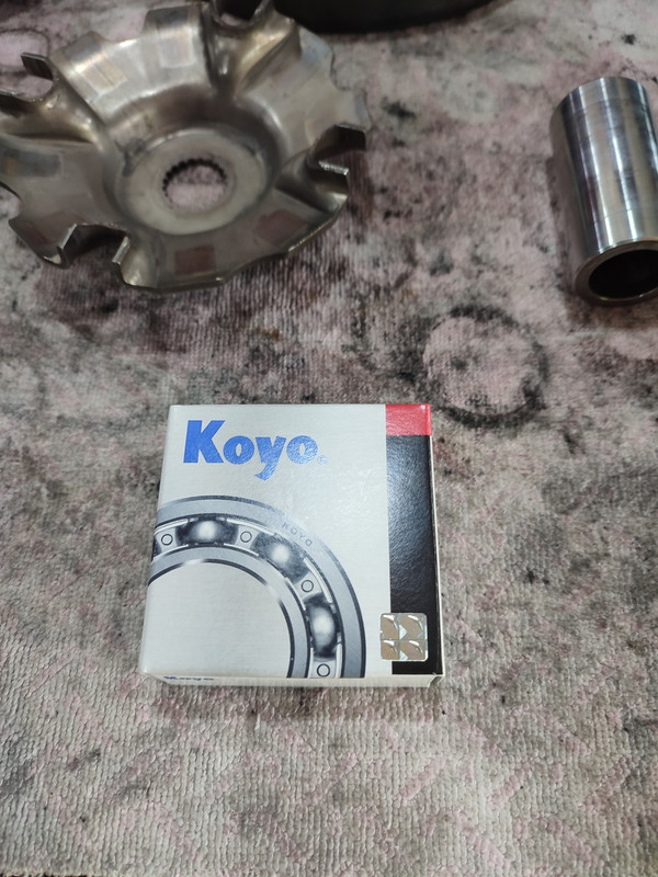

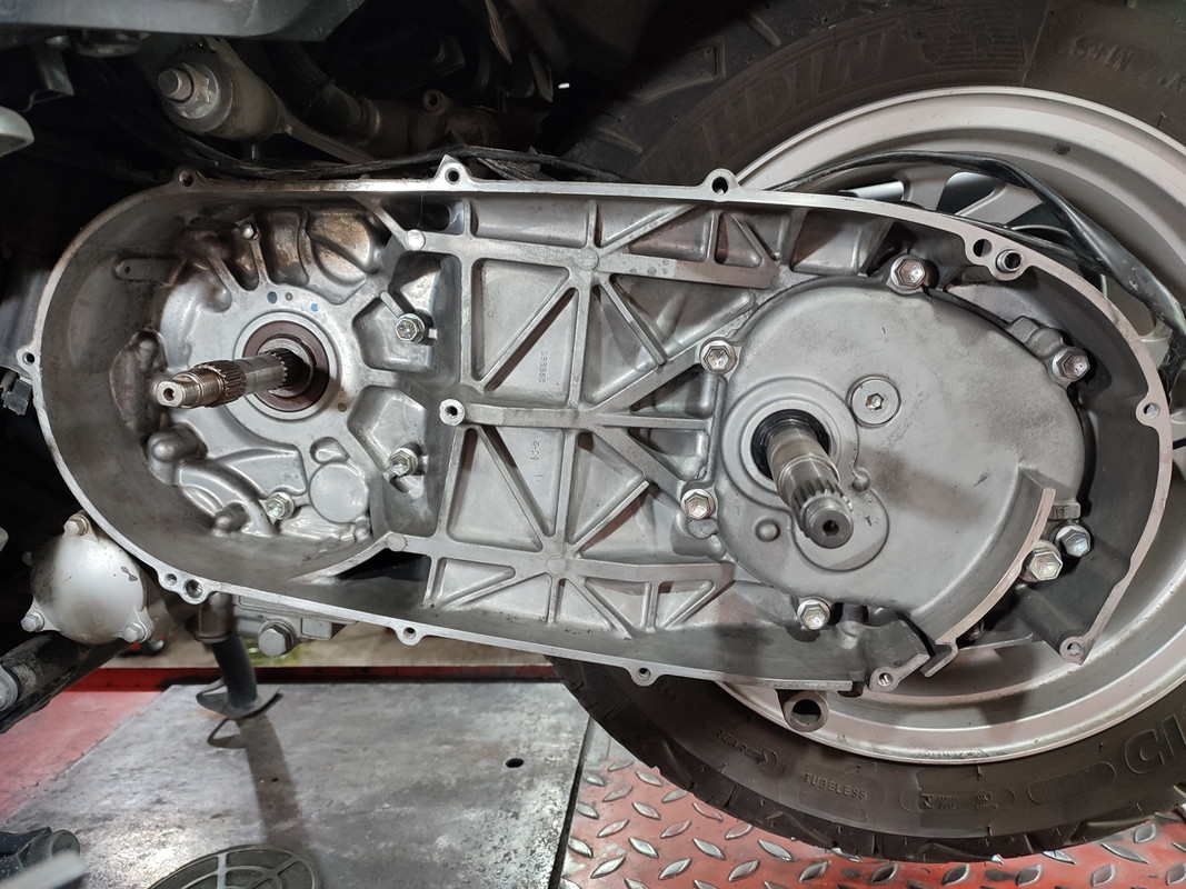

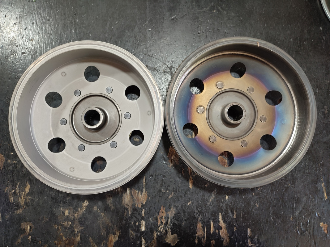

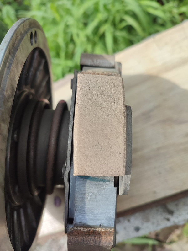

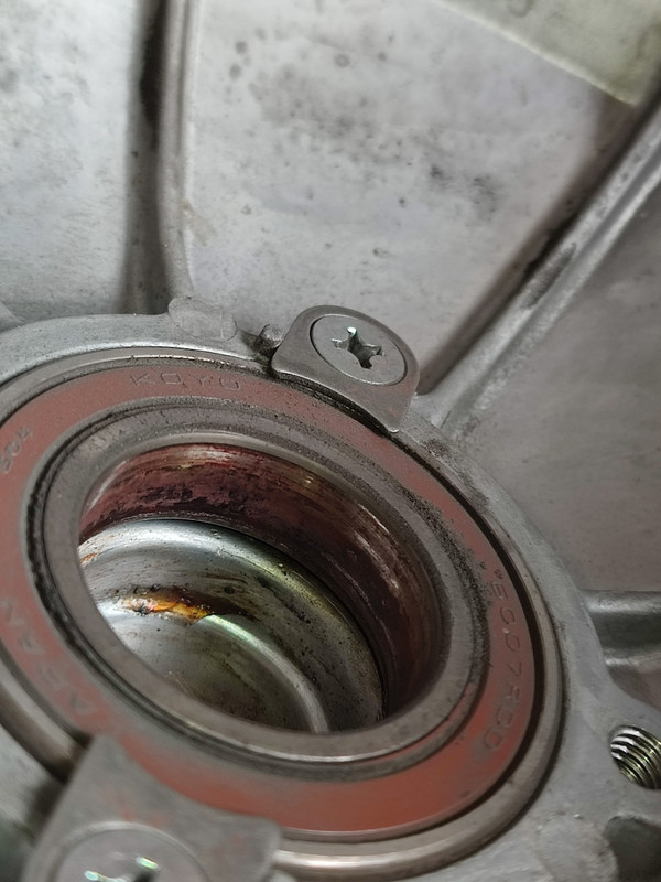

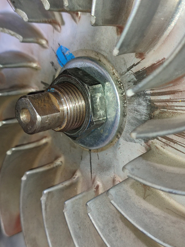

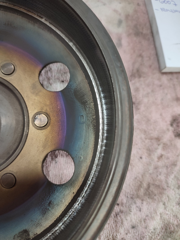

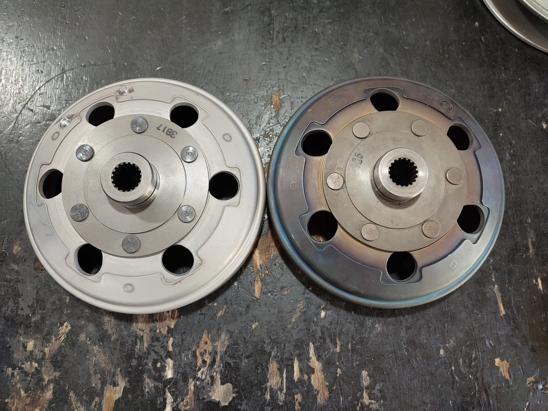

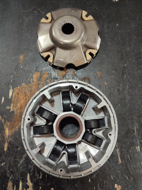

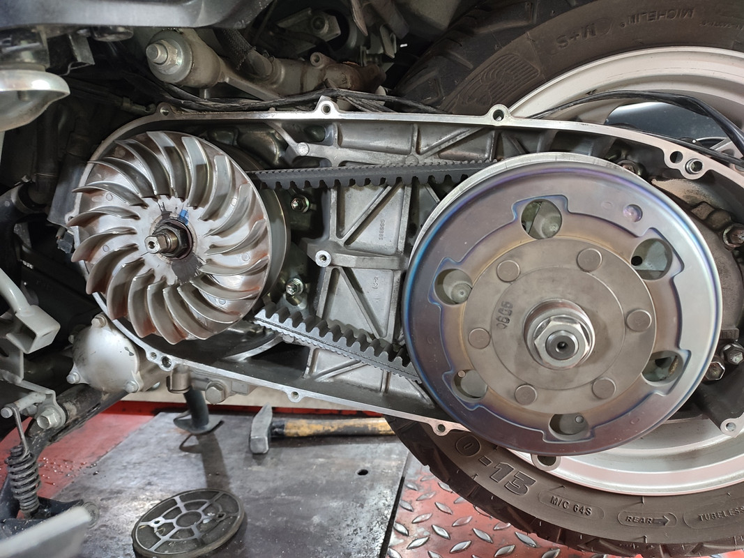

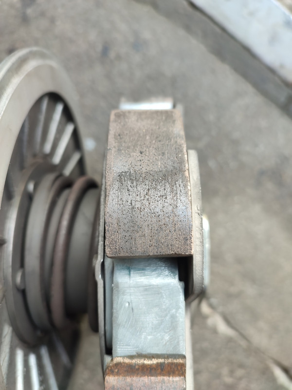

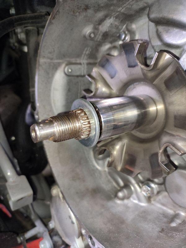

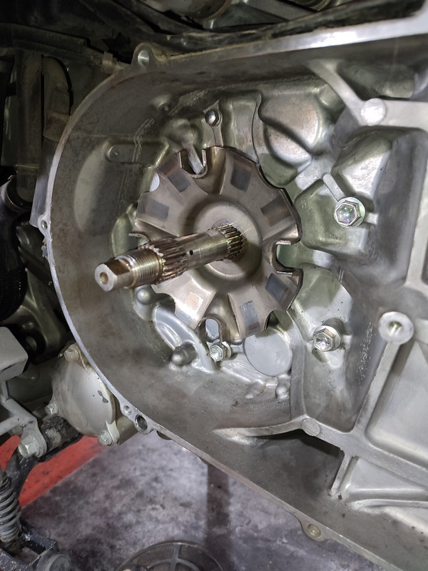

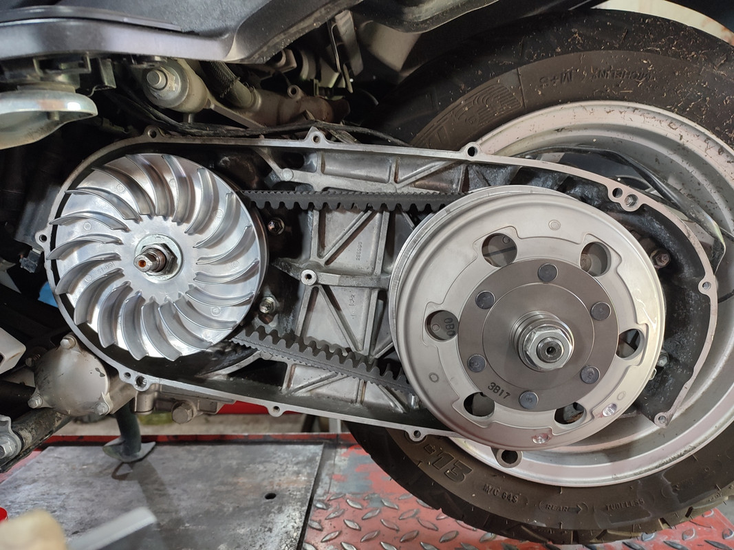

Satelis 17784 Napisano Jul 7, 2024 Integrisan, 9768 postova Lokacija: Beograd - M.M.Lug Motocikl: Peugeot Satelis250 ...... Honda NC750XD Prijavi odgovor kao problematičan Desavanje je sledece.... Ima vibracija pri polasku, zatrese se sto je manji problem. Veci problem je takodje u vibraciji koja se javlja pri konstantnoj brzini na 6-7Krpm. Oseca se na sedistu u amplitudi ima-nema, wou wou wou ka da dolazi iz sedista, tesko za objasniti al svakako neprijatan osecaj udara vibracija. U servisu obradjena je remenica sa propelerima, ukopala se dosta, poravnata na strugu. Zamenjene su rolnice tj pravljena je kombinacija 4 sa jednom 4 sa drugom gramazom. Zamenjen je kais, stavljene su Malossi lamele i obradjeno je zvono na strugu. Sve ovo je odradjeno pre 500-1.000km da se zaviri iza dekle lezaj je bas los, morace zamena dekla je tesko sisla, hrdja je napala pregrejano fino remenica koja je obradjena jos se brze ukopava, morace zamena zvono takodje obradjeno skinuto dosta mesa = dosta krivo bilo, morace zamena izmedju remenice i variatora pronalazim dve podloske Zapravo tu ne bi smela biti ni jedna podloska, kamo li dve. Obradom remenice dobija se veci zazor izmedju tanjira pa na to jos kad se dodaju podloske ..... ne valja nikako. U startu mu dodje isto kao da je kais pojeden 2-3mm. Podloske su bodbacili kako bi nutovi izasli van nutova na radilici, sve zarad stezanja. Pojebali su nutove na radilici i poklopcu rolnica tako da je muka bila svuci bolcnu i variator ceo..... slike u prilog. polako tankim turpijama za metal ispeglati sve kanale unutrasnjost bolcne malo je stradao i poklopac rolnica stanje rolnica, klizaci su dobri ovo se nikad ne radi prevelika razlika u gramazi 4 komada ovako, 4 komada onako i to na konstantnom gasu krene remetiti agregat, obrtaje jer stalno seta sa opterecenjem. To upravo dovodi do onog sto sam gore opisao wou wou efekta udara vibracija na sedistu, zaista jako neprijatno u voznji. sta se radi na estradi Menja se remenica sa propelerima, rolnice, lezaj u dekli i zvono kacila.... sve ide novo. Ispeglati nutove na radilici i na poklopcu rolnica, sve oprati i srediti lamele na kvacilu. sve mora ici sa dva prsta Evo gde su se zajebali.... kad se napakuje, stavi podloska pa matica, remenica i ostalo ostane labavo. Otud kad su upalili motor pocelo je da tandrce i najverovatnije da su se tad sjebali nutovi. Zato su poturili podloske kako bi izbacili remenicu van nutova.....van svake pameti! sve sto je trebalo da urade, je to da stave odgovarajucu podlosku oem ide ovde a ne tamo gde je bilo lezaj za deklu lamele srediti spremno srediti hrdju podmazati Bando rolnice 19g udenuti od Atile stigao paket bez obzira sto je ganc novo, svaki put pregledati pre ugradnje jer ova pucka moze kais preseci i haos napraviti sad je jasno sta je staro zvono pretrpelo extrem oring prebaciti sa starog zvona Verujem da vas interesuju cene delova: - oem rem. sa impelerima je kod Markosa 110e, Atila 75e - bando rolnice MotoLand 5.000din. - klizace nismo menjali dobri su - kais je oko 13-14.000din. (nismo menjli, znamo cenu) - variator nismo menjali (proverite cenu) - Malossi lamele su oko 130-150e (nismo menjali) - tanjire kvacila nismo menjali dobri su - oem zvono kvacila je kod Markosa 310e, Atila 230e - Koyo lezaj 800-900din proba kaze .... @Dejantša Eto prilike videti..... 11 3 Citat Podeli ovaj odgovor sa prijateljima Link to post Share on other sites More sharing options...
misa-pei 10141 Napisano Jul 7, 2024 Drug član, 3373 postova Lokacija: Beograd, Tresnja Motocikl: CBR 1000F - Bedevija, Stromčina - Šarac Prijavi odgovor kao problematičan @Satelis Uživam da čitam ove tvoje popravke. Pitanjce... Na koji je način oštećeno zvono, osim promene boje od pregrevanja? Zar ne može (ako je deformisano) da se obradi na strugu, kao doboš kočnica? Unapred hvala na odgovoru. 1 1 Citat Podeli ovaj odgovor sa prijateljima Link to post Share on other sites More sharing options...
