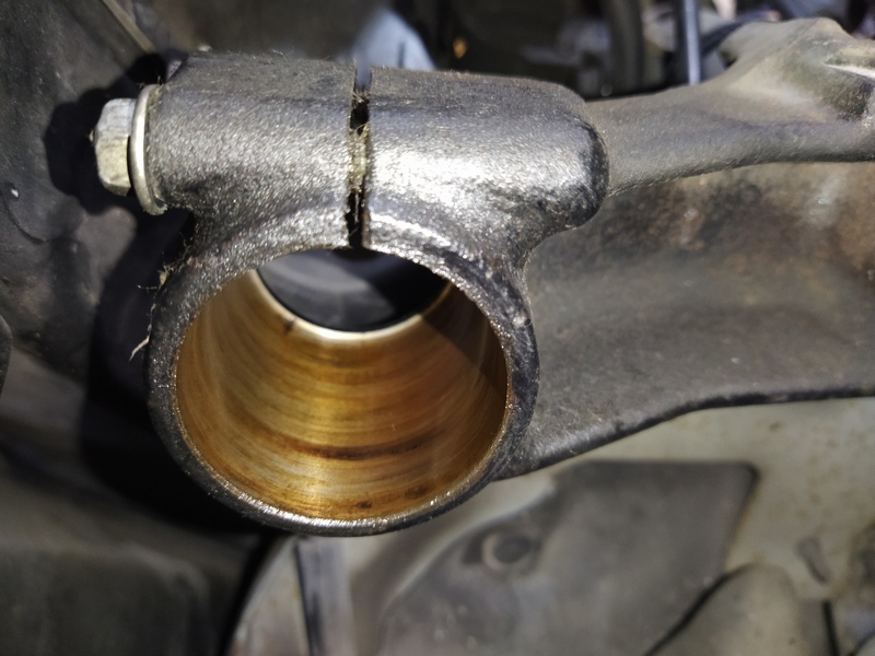

Zvono je zavrseno, zamenjen lezaj u dekli, ostalo sredjeno, spakovano i sa CVT-om zavrseno.

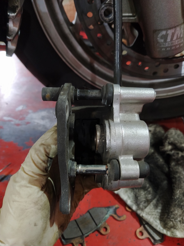

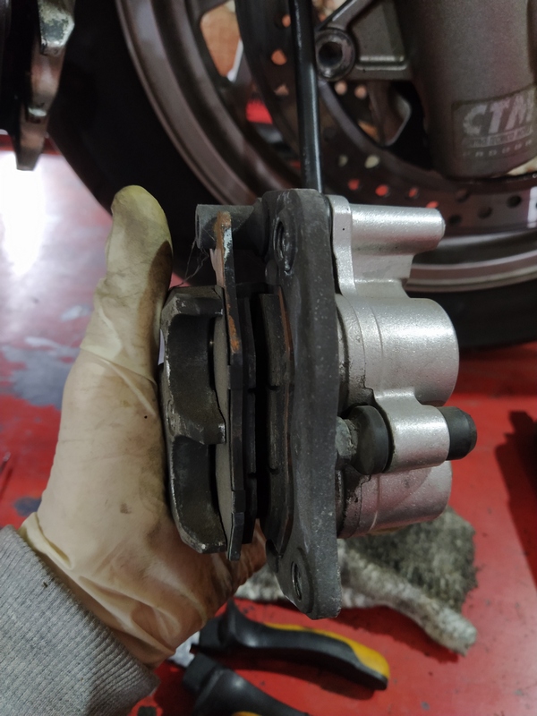

dalji smer kretanja je ka koc. sistemu

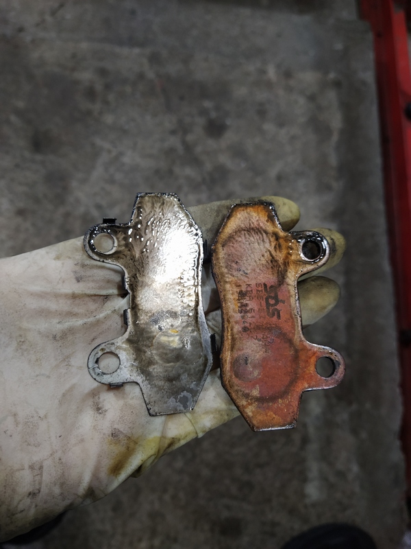

plocice desne strane, poprilicno natopljene uljem
klizac je zakucao

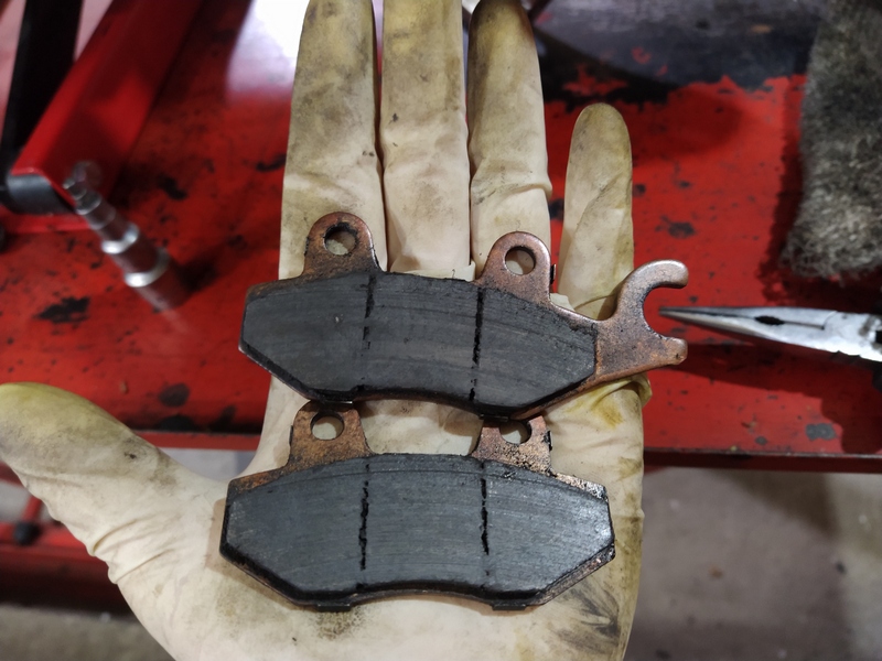

na levim klestima ima mesa, nema ulja
klizac radi ali ne ide glatko, klipovi su na srecu super
sredice se
na levoj strani ostaju stare dok na desnoj dobija ferodo plocke
klesta sredjenja, spakovana i sve ostavljam tako da cuti

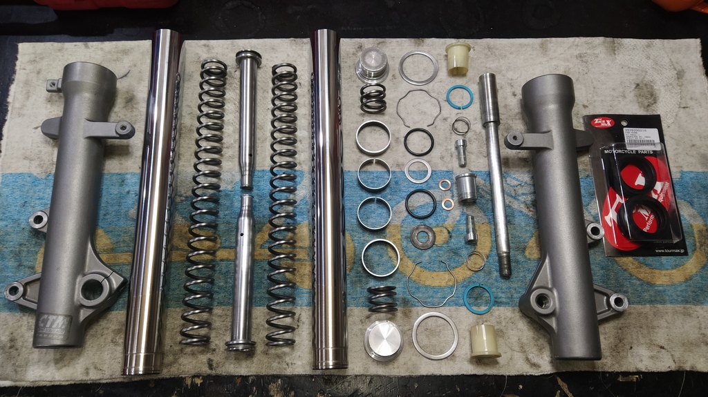

prednji kraj treba skinuti
zanimaju me lezajevi tocka i amortizeri

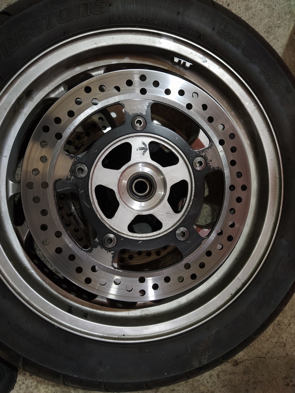

diskace treba odmastiti
lezajevi su dobri
da vidimo sta se tu desava

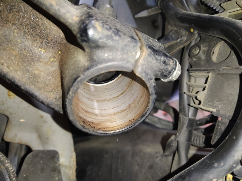

ovakva podloska fali, jedan amort je ima dok je drugi nema
Desni amortizer procureo je sa razlogom, oznacio sam sitna ostecenja koja su nastala ljudskom rukom, neko se sigrao sa njima, sjebao nazalost.

vracam se na kocnice
odlicna, bice jos bolja kad se iskoci motor

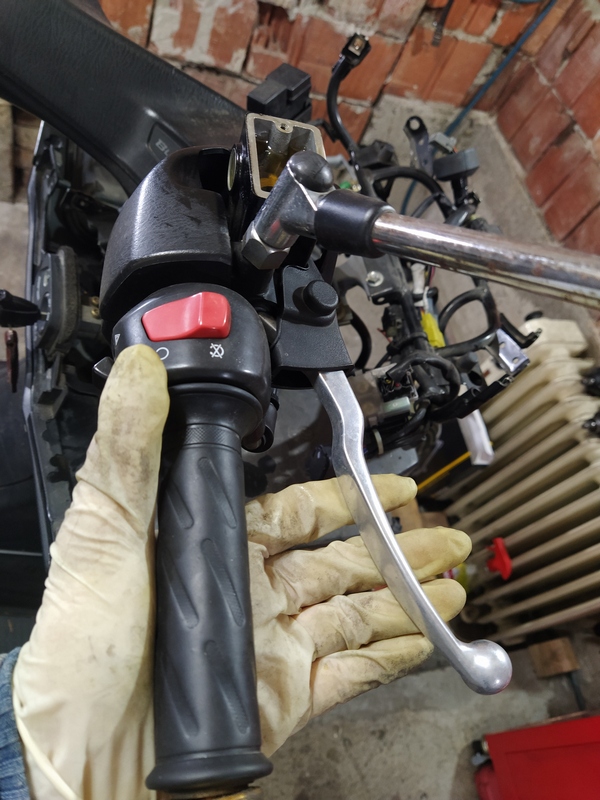

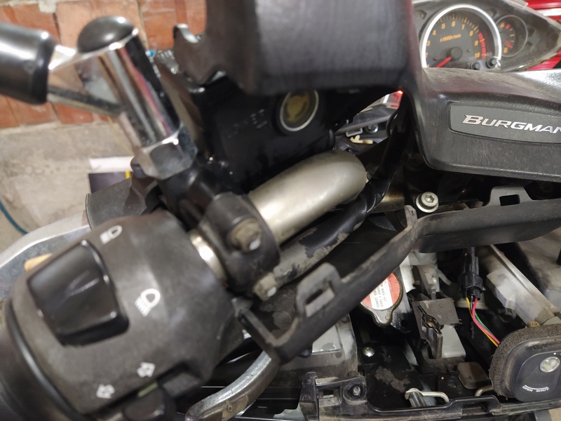

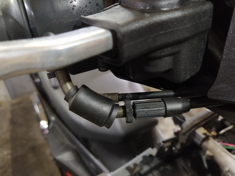

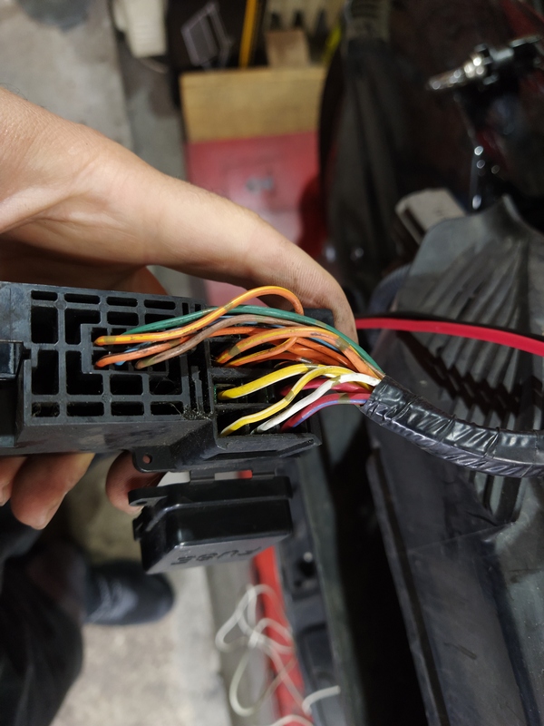

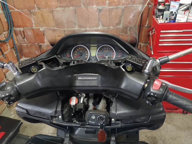

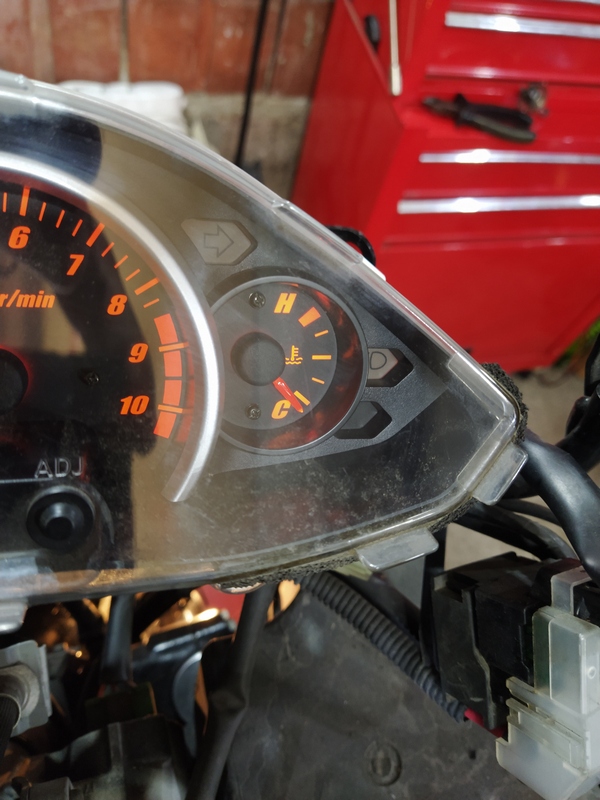

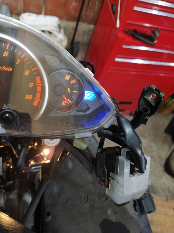

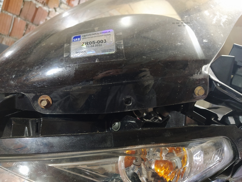

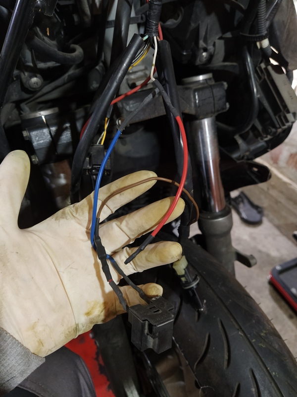

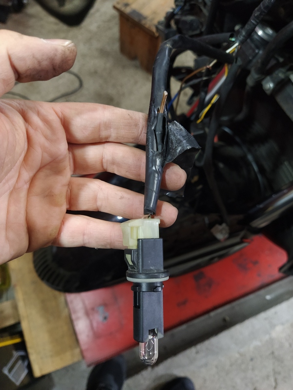

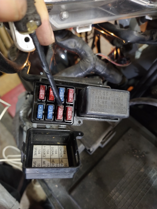

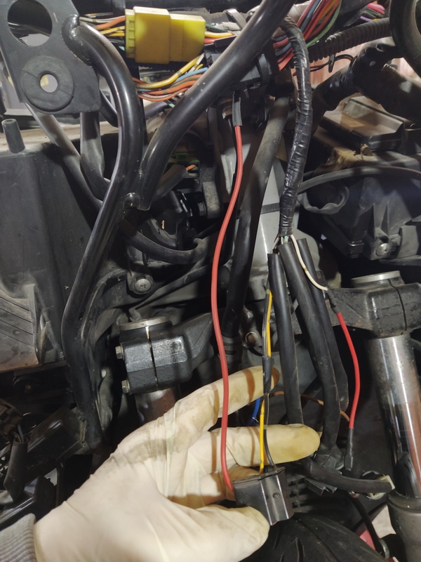

Nema pakovanja, moram videti zasto prednja signalizacija ne radi kako treba.
Ne radi leva pozicija i nema dugog svetla nit svetli signalana lampica (plava) na tabli kad se prekidac za dugo ukljuci (ili blica).

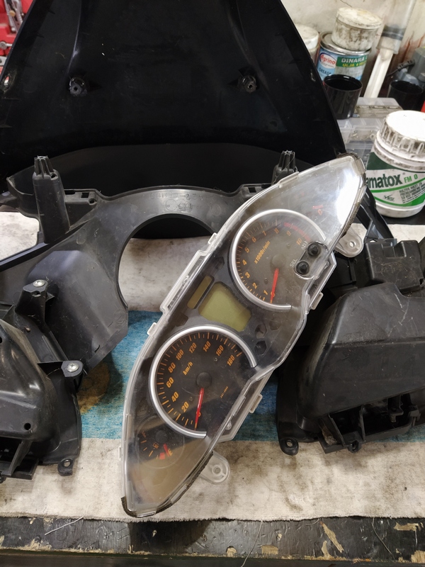

vadim tablu, trebace mi i vadim sijalice iz farova
seckano, budzeno
fabricke zice izbacene, druge udenute
prespojeno je napajanje sa pozicionog na oboreno svetlo
u gornjem delu, ispod table presecena zica i vod usmeren ka sijal. dugog svetla
Sta je neko hteo ovde da uradi ja zaista ne znam, znam samo da nista ne valja.
Zaista nekad ne mogu razumeti dokle ljudi idu i sta im sve pada na pamet.
uglavnom, zice vracam na fabricke spojeve za pocetak
dalje, zuto-beloj debljoj zici je iskljuceno napajanje
ili ti ovom osiguracu
kada se dovede napajanje
sve proradi kako treba da radi
proveravan instalaciju samog prekidaca svetla da nema i tu neki zajeba
konacno se moze pakovati prednji kraj
Gasi svetlo..... nastavice se

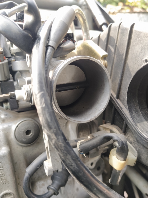

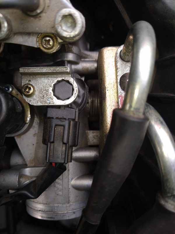

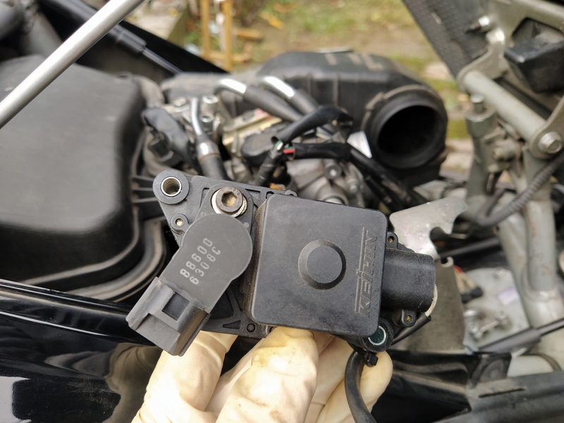

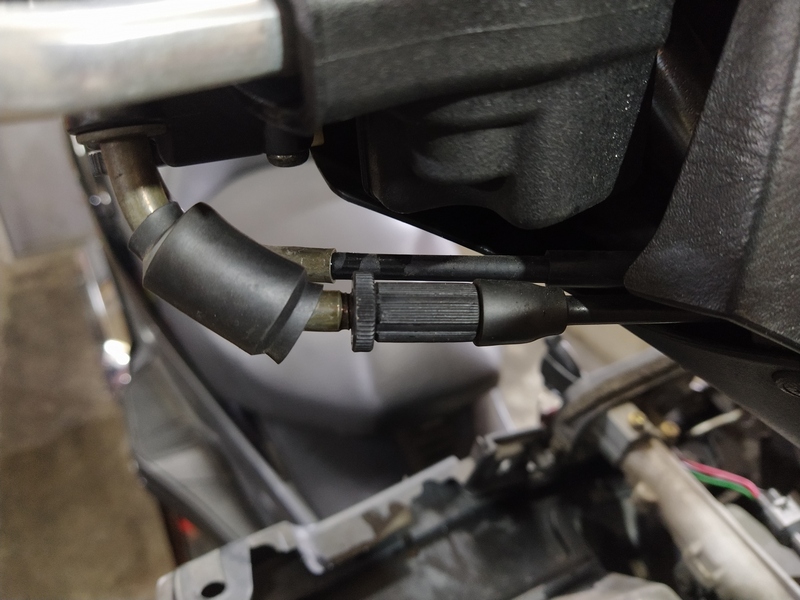

Ovako se moze ponasati zbog toga, moze se takodje ponasati zbog sekundarne klepne na usisu i jos sto sta moze uticati....negde cuci zec.
posto je pumpa goriva remontovana pre 200km odbacujem sumnju na nju
misli su mi uprte na usis

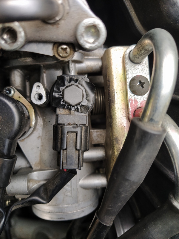

nadjem zalepljenu izolir traku preko senzora
unutra namackana diht masa
skini senzor
skini motoric
proveri osovinu
mala na pomisao se rotira
Spakovao, podesio polozaje, pali da vidim dal ce se skroz otvoriti sekundarna klapna jer mora pratiti primarnu na zavrtanju i otpustanju gasa.
Ovo je toliko glup i skroz bespotreban sistem i samo ga Suzuki ima, budalastina i glavobolja.
bam proradi, prima gas bas kako treba
Nece jos dugo biti tako, kratko je radovanje trajalo.... slicno kao kad u fudbalu tim za koji navijas tapne gol pa suparnicki vrati posle 2 minuta, e sranja jebiga.

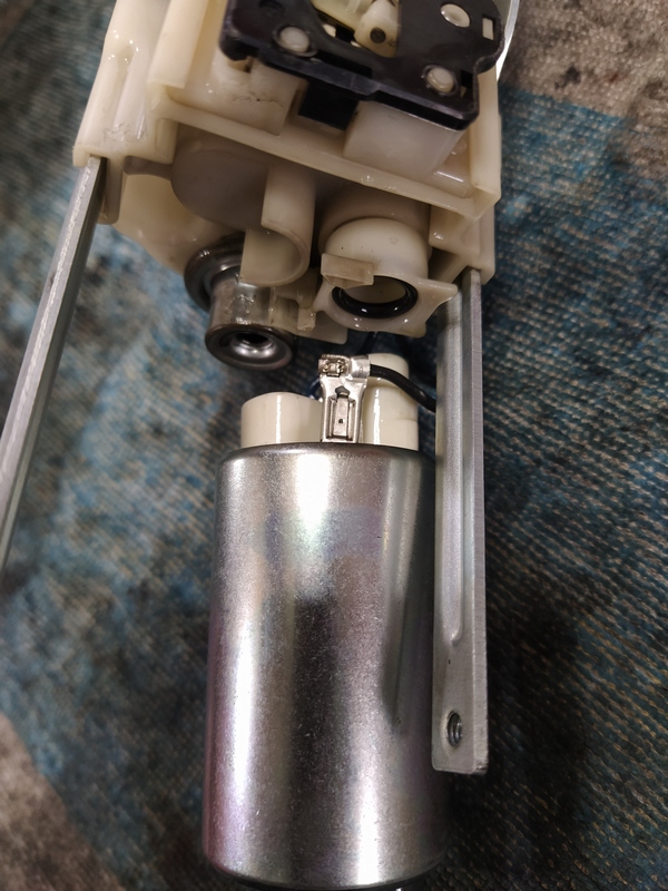

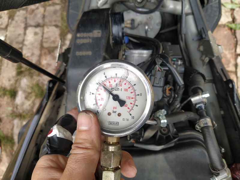

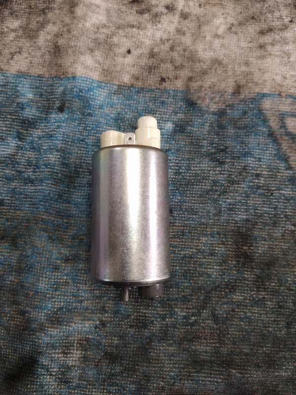

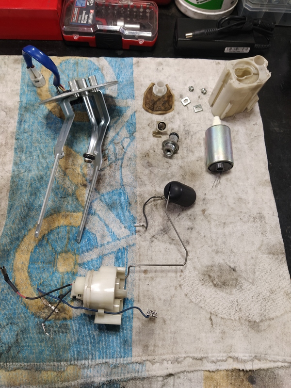

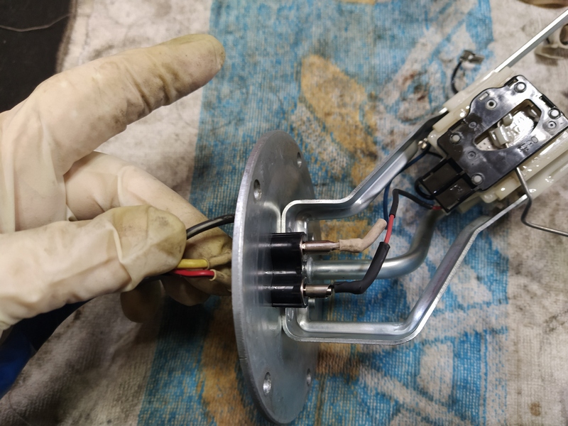

nista, moram pumpu napasti
manometar kaze da je odlican, na uvijen prs ne obracati paznju
muski sam ga recnuo, skliznuo mi kamen brusilice direkt ... do koske
op evo zeca, tu je blizu

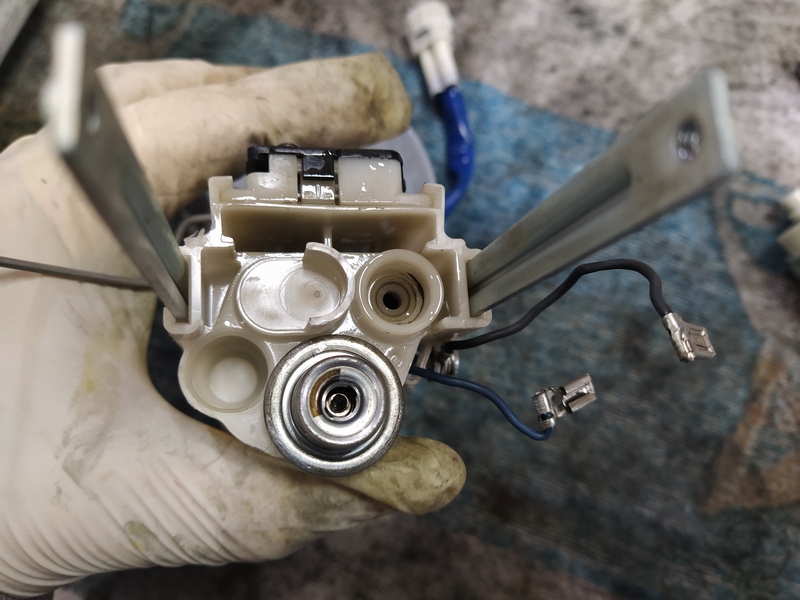

kad se ugreje nece da radi kako treba
vadi pumpu napolje

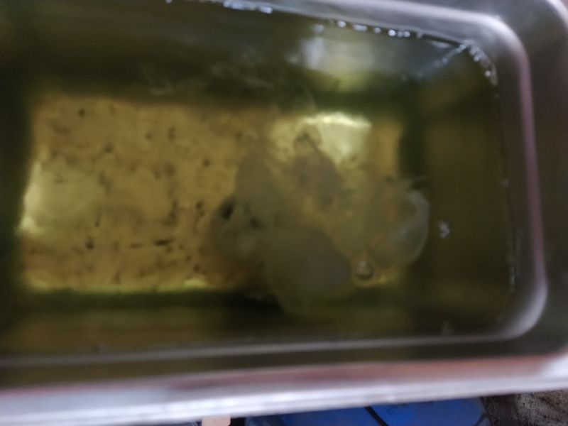

ovakva je gumica vracena od dovodnog creva
jadnicak je skroz promenio zvuk

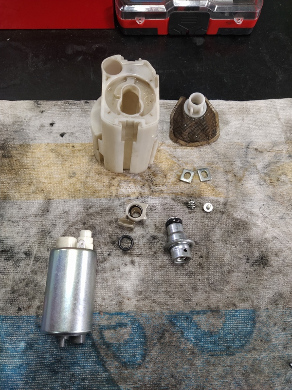

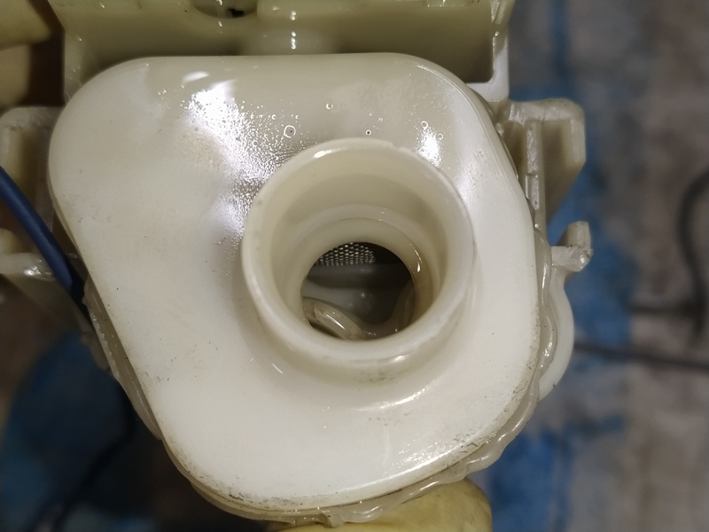

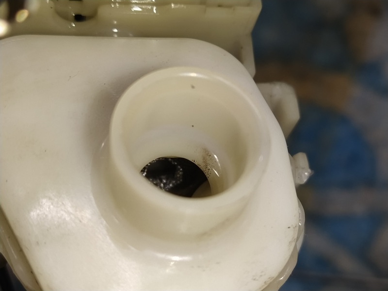

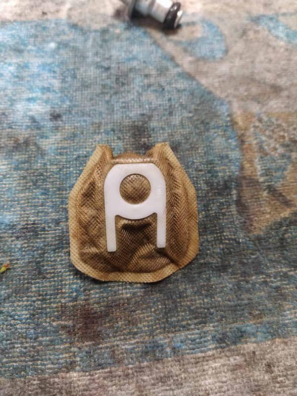

Donji sito/filter je jedan od problema, zaprljanost dovodi do mucenja motorica pri uzimanju goriva. Deo koji ide na ulaz u pumpu stavi se u usta i povuce se vazdu.... mora lako ici a to ovde nije slucaj.
ide na ultrazvucno ciscenje
nakon 40min ponoviti postupak, skroz druga pesma
nov ulozak ide unutra al pre toga jos nesto treba uraditi
nastaviti sa rasturanjem
treba doci do jos jednog filtera tj mrezice
sakrivena je u ovom delu
tu treba napraviti rupu da bi bio normalan protok goriva ka dizni
motoric je imao dobre muke na obe strane, zato je kratko trajao
skopljena pumpa, namackana gumica, ubacena, povezana, vracen usis
Jedna od boljki je upravo ovaj problem sa sito filterima. Donji strada od prisustva vlage, gornji od isparenja kad bajk ostane da cami mesecima sa malom kolicinom goriva u rezervoaru, pored toga zna i plovak stradati.
elem, burgija pali, radi ..... ovog puta ide kako treba :moto3:

Pre 7 sati, MaxiS je napisao:
Drugo, gde da kupim ova dva sita-mrezice koje si menjao? Palo mi je to na pamet jos kad sam ga kupio, ali nikako da zamenim...
Jesto to je sito sa linka, drugo sito ne znam dal ga imas kao poseban deo i tu se ne bi trudio ic da ga kupim.
Donje sito moze novo, gornje busenje i nema problema, za spoljnim filterom mislim da nema potrebe.
Ako i kad krene da zeza u tom pravcu, racunaj da je tu rezervoar zreo za popravku ili zamenu, filter mu nece mnogo pomoci.
Jbg kad se prave pametni, plastican rezervoar je mnogo bolja opcija.

Ako je kolega raspoložen i ja imam dva pitanja, više iz radoznalosti...

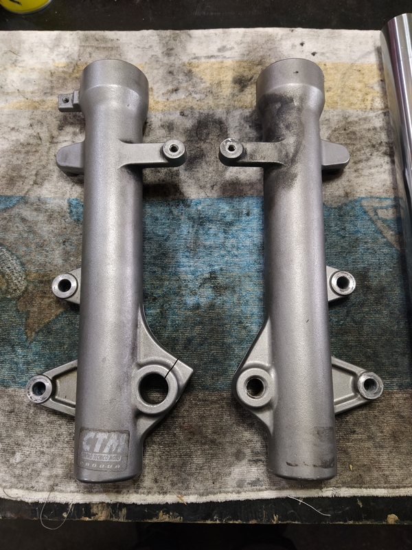

Vidim da si zvono radio, jel to ubačen novi prsten iznutra? Može se reparirati zvono?

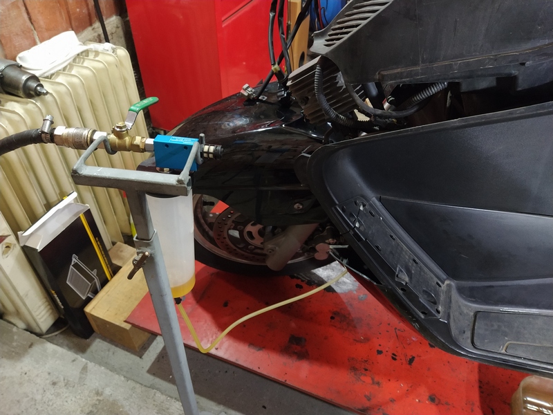

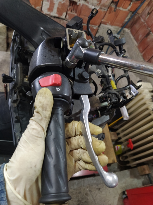

Drugo, video sam jedan zanimljiv detalj, alat za "guranje" tečnosti kočnica od dole ka gore, fenomenalna ideja, jel si sam pravio ili?:takoje:

Pre 9 sati, Andrej_Hotstepper je napisao:
Nije ubacen, zavarena je duzna pukotina i obradjen ne bi li bio okrugao umesto ovalan.
Generalno zvono se ne remontuje vec se samo obradi ili menja za polovno ili jos bolje novo.
Moze se remontovati i na kraju obavezno balansirati.
Mala ispravka, ne gura vec uvlaci kocionu tecnost preko niple za ozracivanje.... vakum sistem.
Stalak je napravljen, alat kupljen.

Svaki rezervoara mora da ima odusak kako bi dovod goriva funkcionisao kako treba. Cim se vakum pocne stvarati, pumpa goriva krene zezati.
Manifestacija zapusenog ili zatvorenog oduska rezervoara moze se primetiti pri odvijanju samog cepa.... jaci zvuk usisavanja vazduha od spolja ka unutra.
Pali, vozi opet proba i opet gusenje. Skini cep, ma jok promena nema.... nije do toga, nema gram vakuma.
Sad vec ni na stenderu nece preko 6krpm.
skini senzor
skini motoric
proveri osovinu
vadi pumpu napolje

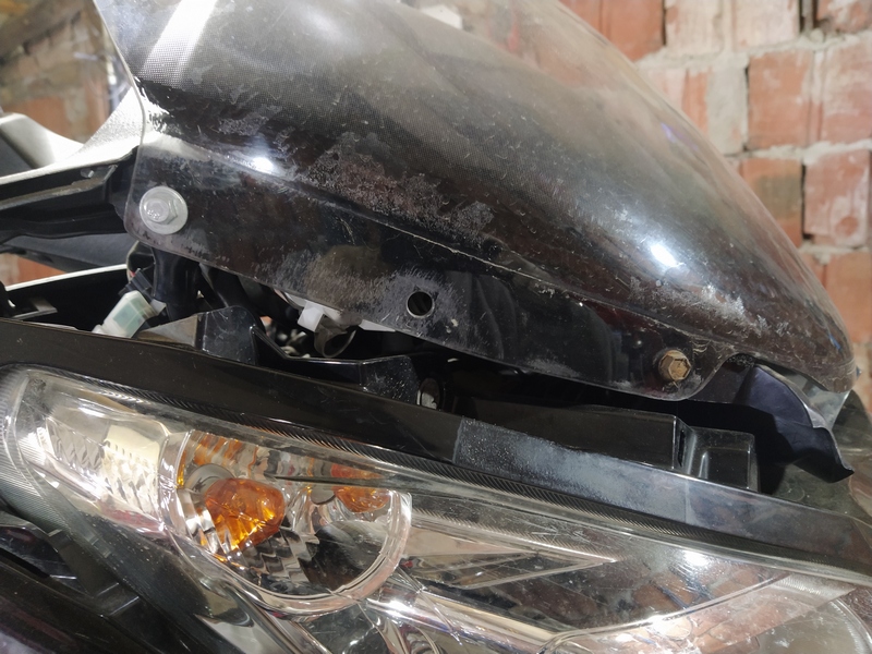

Doslo vreme nakon tri godine za malo sredjivanja, radimo sve sto smeta na oko, ima malo nekog vlazenja oko alnasera, malo radimo vile, sraf ulja koji sam ja zeznuo, reparaciju kocionih klesta, reparaciju TPS i STVA senzora kojeg se svi plase kada je u pitanju Burgman a koji imamo u rezervi,ma sveee, agregat ide napolje na postolje radi preglednosti. imamo oko cetiri meseca laganog sredjivanja ovog prelepog Japanca
TPS i STVA

Sa alnaserom sam imao isti problem. Pustala gumica tj o ring. Ispod alnasera je udubljenje na kome se nakupi ulja. Kad spustim motor na copavu ostavi baricu ispod. U par navrata sam bezuspijesno pokusavao da lociram odakle pusta ulje dok se nisam zainatio i sve raskopao. Obican o ring iz onih univerzalnih setova je rijesio problem.
Sa STVA i ja imam povremeno problem. Volio bih ako mozes detaljnije da objasnis zahvat na samom "motoricu" tj sklopu pokretanja klapne. Ima li tu kakvog ciscenja ili odrzavanja?
  • BJB Maxi Scooter Club, 1083 postova
  • Lokacija: Beograd - Vinca
  • Motocikl: sprint explorer, Malaguti Madison S250, Suzuki Burgman 400
Sam TPS senzor je identican linearnom mehanickom potenciometru koji ne prelazi 1Kohm, u ovom slucaju je elektronski a elektronski je samo zato sto se pri davanju kontakta napon u momentu ide na 5V i nesto manje od 0.400mA a u sebi sadrzi bakarnu plocicu po kojoj se krece i daje signal STVA senzoru dok STVA senzor ima mali motoric u sebi sa dva namotaja na koji se deli po 2,5V i postavlja klapnu na mesto, i na STVA i na TPS se nalazi konektor za signal i tu je ustvari problem zasto nam se pali FI na tabli, elektronika u oba senzora je minimalna, sve su mehanicki delovi, samo je taj signal koji daje napon ponekad problem i skoro sam siguran da je problem resiv, videcemo da li cemo nasilno otvarati TPS ili ne dok je kod STVA sve na sraf, bice slikano
