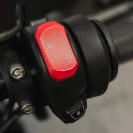

Andrej_Hotstepper 10223 Napisano Jul 25 (promenjeno) Ne silazi, 4028 postova Lokacija: NS Motocikl: Versys 1000 Kiklop aka Belka, Sym ST200 aka Robb Prijavi odgovor kao problematičan Juče sam probao novi 368G i ima jednu zanimljivu stvar koja mi se sviđa: Taster za paljenjenje je i KILL SWITCH. I pomislio sam kako ne može da se desi da ti kill ostane aktiviran. ...a ako ti je za utehu, stare kawe su anlasovale sa kill ON. Znam jednog koji je kawi izverglao dušu, pa je gurali, pa su stali da se nadišu vazduha, pa skontali da je kill ON. @abarth_maniac Promenio Jul 25 član Andrej_Hotstepper 1 2 Citat Podeli ovaj odgovor sa prijateljima Link to post Share on other sites More sharing options...

andrej. 4740 Napisano Jul 25 BJB Maxi Scooter Club, 1424 postova Lokacija: Žabalj Motocikl: Voge 300 Rally Prijavi odgovor kao problematičan Tako kod mene na Vogeu, vergla sa kill switchem pa ti ne padne na pamet da je stisnut. Jednom u tri pizde materine, 20km od najbližeg puta na 38 stepeni nisam skontao da sam ga pritisnuo slučajno. Drugi put me @alexanto gurao 10min po ulici da probamo da upalimo Odličan izum 1 2 Citat Podeli ovaj odgovor sa prijateljima Link to post Share on other sites More sharing options...
