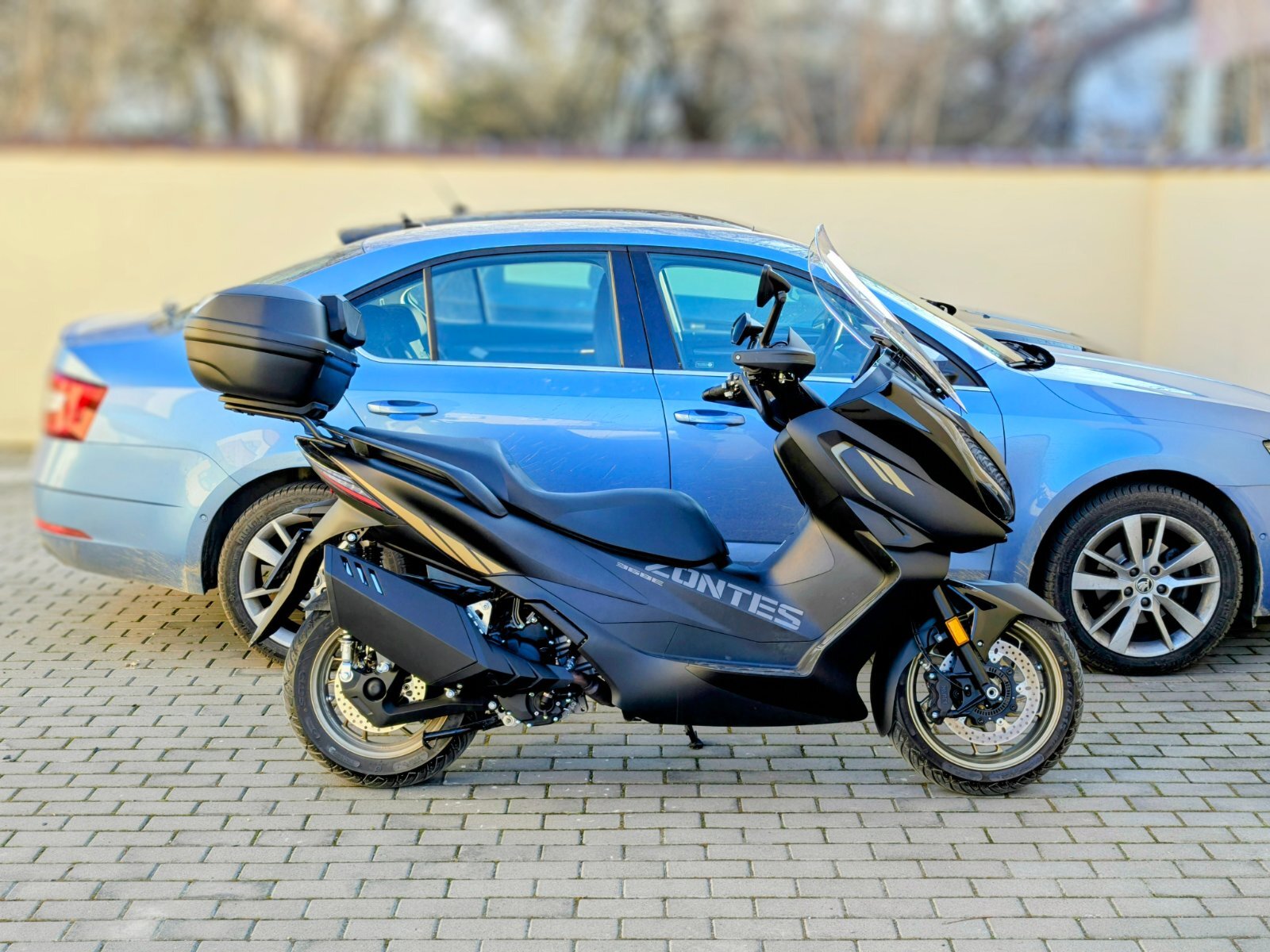

Vlaximir 3 Napisano April 7 U prolazu, 2 postova Lokacija: Novi Sad Motocikl: Zontes 368E Prijavi odgovor kao problematičan Pozdrav bajkeri, evo i ja da se priključim ovoj temi sa obzirom da sam od polovine februara ove godine vlasnik 368E modela. Ne znam ni odakle bi počeo ali ajde od početka . Kada sam ga video u Autoprometu u oktobru 2025-te bilo je WOOOOW al je moćan, ima ono ima ovo... Odma je usledila i odluka o kupovini, ipak se nudi puno za malo para ... Čoveče, nikako ga dočekati kad eto februara i stigao je, preuzimam ga, sreće nikad dosta. Stižem kući posle preuzimanja i registracije naravno, zavlačim ruku u desni pretinac za odlaganje stvari kad ono neki metalni deo motora... Šta je sad ovo jel moguće da sam baš toliki baksuz? Odlučim ja da ga vozim dalje kad posle jedno 5 dana dam kontak motoru i kako se očitaju obrtaji na tabli tako se ugasi. Ajd ponovo, kad ono još gore... Mama moja šta sad da radim? Nazovem ja Lepo plattner u NS i odem tamo, kad posle dva sata čekanja kaže serviser: "dopunili smo akumulator, nema pada napona i sve je uredu, malo smo dotegli kleme a što se tiče keyless-a nismo ništa primetili (u tom fazonu). I onaj metalni deo je osigurač od pločice kočnica ali vi to već imate." SAMO SAM SE PREKRSTIO. Od tada ga vozim i ne brinem baš mnogo!!! Skontao sam da je taj sistem za keyless loše postavljen ili ga nešto blokira pa moram bukvalno da držim na 20cm taj token da može da radi neprekidno samo na kontaktu. Naponi na akumulatoru variraju kako hoće, verovatno su senzori loši kako ste pisali (a od pregleda kod servisera u prednjem delu na neku veću neravninu nešto zvecka, verovatno akumulator nisu pricvrstili dobro ili tako nešto). Naponi se krecu u toku vožnje od 13,9V do 14,2V a kada je dat samo kontak padne i do 11,9V. Ne vozim ga na duže relacije jer sam stalno u gradu. Primakao se prvi servis posle pređenih evo 970km. Nisam zadovoljan potrošnjom. Sa tim punim rezervoarom od čepa do rezerve pređem 330-340km. Ali ajde, videću posle servisa kako ide sa tim. Na temu snage neću jos ništa da pričam jer je motor u razradi ali i tu će pasti komentar. Upravljivost brutalna, ciklistika fantastična, sedenje odlično, udobnost je relativna stvar ali za mene i za moje gabarite skroz dobro (187cm i 130kg). Te neke dečije bolesti na koje sam se već i navikao nisu mu umanjile vrednost u mojim očima za sada. Nadam se da će da bude sve ok. Imam još svašta što bi pisao ali za prvi put tolko od mene :D 3 Citat Podeli ovaj odgovor sa prijateljima Link to post Share on other sites More sharing options...
boza_kg 7835 Napisano April 8 Ne silazi, 5509 postova Lokacija: Kragujevac Motocikl: Kymco Agility+ 300 Prijavi odgovor kao problematičan Pre 9 sati, Vlaximir je napisao: Skontao sam da je taj sistem za keyless loše postavljen ili ga nešto blokira pa moram bukvalno da držim na 20cm taj token da može da radi neprekidno samo na kontaktu. Promeni bateriju u ključu za početak. Wifi bi morao da hvata i na 1,5-2m udaljenosti. Ako ga približiš čitaču, onda radi NFC, a to je druga tehnologija, i to je napravljeno za slučaj da ti je baterija u ključu prazna. Dakle, proveri da li ti radi Wifi kako treba i reklamiraj ako to nije slučaj. Bolje da ti sada srede sve, dok je skuter nov i pod garancijom. Citat Podeli ovaj odgovor sa prijateljima Link to post Share on other sites More sharing options...
