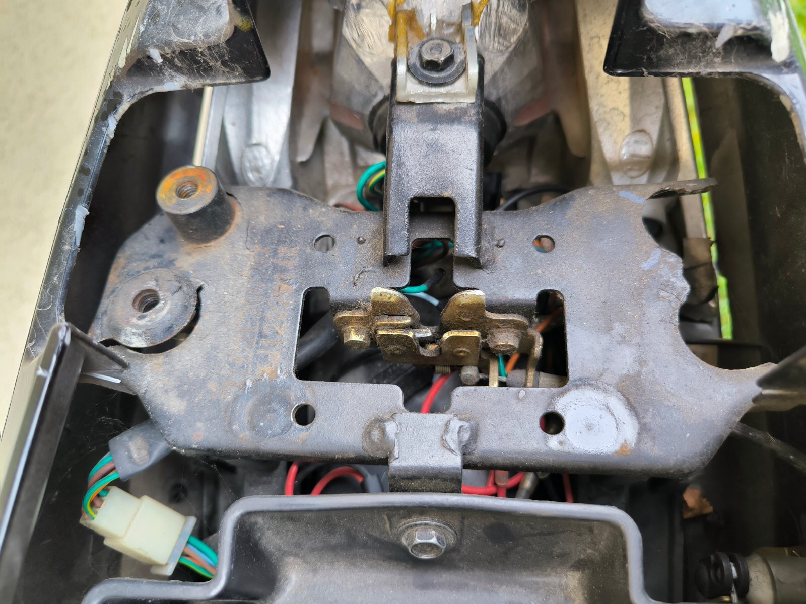

astmario 75 Napisano Februar 24 Svrati ponekad, 184 postova Lokacija: Beograd Motocikl: Kymco Visa Prijavi odgovor kao problematičan Kao što naslov kaže, da li neko ima kontakt od nekog varioca/bravara koji se hvata radova na motoru? Pukla mi je metalna ploča na koju se šrafi nosač kofera, trebalo napraviti novu, zavariti i izbušiti rupe, nikog živog nisam uspeo od bravara da nađem ko bi to radio. Citat Podeli ovaj odgovor sa prijateljima Link to post Share on other sites More sharing options...

RankoBg87 7029 Napisano Februar 24 Ne silazi, 3153 postova Lokacija: Beograd Motocikl: Honda NC750x Prijavi odgovor kao problematičan Daj neke slike sta treba 1 Citat Podeli ovaj odgovor sa prijateljima Link to post Share on other sites More sharing options...
astmario 75 Napisano Februar 24 Svrati ponekad, 184 postova Lokacija: Beograd Motocikl: Kymco Visa Prijavi odgovor kao problematičan Nosač kofera je sa 4 šrafa pričvršćen na metalnu ploču ispod sedišta. Ta ploča naravno zavarena sa stubićima za sam ram. Nisam ih proveravao šrafove, popustili i od tereta u korpi ipokidali metalnu ploču. Mislim da varenje ne rešava problem, da bi trebalo iseći drugu, zavariti je, izbušiti rupe za šrafove, zavariti matice da glume mesto za šrafljenje. Deo koji nedostaje je sa nosačem Citat Podeli ovaj odgovor sa prijateljima Link to post Share on other sites More sharing options...
misa-pei 10003 Napisano Februar 24 Drug član, 3361 postova Lokacija: Beograd, Tresnja Motocikl: CBR 1000F - Bedevija, Stromčina - Šarac Prijavi odgovor kao problematičan Skinuti ploču, na water-jet iseći novu, pošto ima rupu za bravu, napraviti nove nosače (prednji i zadnji), sve to od nekog lima od 3 mm. Onda tek ostalo - stubići i matice za šrafljenje. I naravno, ne pretovarivati više. Ovo je puklo od pretovara i vibracija. 1 Citat Podeli ovaj odgovor sa prijateljima Link to post Share on other sites More sharing options...

vidakn 2304 Napisano Februar 24 Drug član, 1694 postova Lokacija: Beograd Motocikl: Suzuki DL 1000 2014 Prijavi odgovor kao problematičan Nosač kofera je sa 4 šrafa pričvršćen na metalnu ploču ispod sedišta. Ta ploča naravno zavarena sa stubićima za sam ram. Nisam ih proveravao šrafove, popustili i od tereta u korpi ipokidali metalnu ploču. Mislim da varenje ne rešava problem, da bi trebalo iseći drugu, zavariti je, izbušiti rupe za šrafove, zavariti matice da glume mesto za šrafljenje. Deo koji nedostaje je sa nosačem Sad kada si postavio slike, jasnije je koja ploča je u pitanju!Možda može da ti pomogne kolega sa foruma, mislim da je Ranko, koji radi te stvari, tj. mislim da radi u firmi koja ima te mašine za lasersko i vodeno sečenje limova.@RankoBg87 Sent from my SM-A556B using Tapatalk 1 Citat Podeli ovaj odgovor sa prijateljima Link to post Share on other sites More sharing options...

RankoBg87 7029 Napisano Februar 24 Ne silazi, 3153 postova Lokacija: Beograd Motocikl: Honda NC750x Prijavi odgovor kao problematičan E mnogo ti fala Ima tu jos nekih rebara i ojacanja, valjalo bi da se to rasturi i vidi sta moze da se uradi, mozda moze proci varenjem sa nekim manjim ojacanjem. Gde se nalazi motor? Citat Podeli ovaj odgovor sa prijateljima Link to post Share on other sites More sharing options...
misa-pei 10003 Napisano Februar 24 Drug član, 3361 postova Lokacija: Beograd, Tresnja Motocikl: CBR 1000F - Bedevija, Stromčina - Šarac Prijavi odgovor kao problematičan Ako je samo zavarivanje (hrana se vari, metal se zavaruje ) mogu da mu zavarim, samo da dođe. Ači, ako namerava da nosi zimnicu, trebaće mu jaka ploča, a to ne mogu da estetski lepo napravim. Mogu da zbudžim da nosi mamuta (mene), ali neće biti lepo kao isečeno na jetu. 1 Citat Podeli ovaj odgovor sa prijateljima Link to post Share on other sites More sharing options...
RankoBg87 7029 Napisano Februar 24 Ne silazi, 3153 postova Lokacija: Beograd Motocikl: Honda NC750x Prijavi odgovor kao problematičan To isto ono, iz autobusa se izlazi a s silazi Moze da se iseci druga ploca manjeg oblika pa ispod dodati, ovo ipak ima i nekog savijanja. Citat Podeli ovaj odgovor sa prijateljima Link to post Share on other sites More sharing options...
astmario 75 Napisano Februar 24 Svrati ponekad, 184 postova Lokacija: Beograd Motocikl: Kymco Visa Prijavi odgovor kao problematičan Motorče je na Topčideru, mada je mimo toga u voznom stanju, teram ga gde treba. Varenje nisam siguran da li bi pomoglo bez nekog ojačanja, na slici se vidi da je puklo i oko druge strane. Estetika je nebitna, ispod sedišta, niko ga ne gleda, veća je muka što je ta ploča oslonac za više stvari, ako se pogleda slika, ima taj stubić pozadi da nosi štop svetlo, ima 4 mesta za nosač kofera, plus bočne plastike se takođe na to mesto kače(na slici nema, izlomljeno, ali nabavio sam nove). U prevodu ima cinculiranja sa visinom svega. Citat Podeli ovaj odgovor sa prijateljima Link to post Share on other sites More sharing options...
