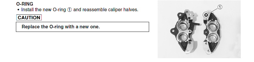

Motorcyclist 24959 Napisano Januar 20 Integrisan, 8097 postova Lokacija: Vojvodina Motocikl: Kwikasfuki 600 Prijavi odgovor kao problematičan Hvala, bio sam na fonu pa na brzinu nisam video. Kod mene u manualu se spominje i neki mali o-ring. Super ako imaju sve, eto onda gde poruciti. Citat Podeli ovaj odgovor sa prijateljima Link to post Share on other sites More sharing options...
Satelis 18354 Napisano Januar 21 Integrisan, 9860 postova Lokacija: Beograd - M.M.Lug Motocikl: Peugeot Satelis250 ...... Honda NC750XD Prijavi odgovor kao problematičan Pomenuti o-ring dihtuje izmedju polutki klešta. Kočiona tečnost udje u spoljni deo polutke, nastavlja da putuje kanalom u unutrašnji deo kako bi se snabdela ostala dva klipa. Tu gde je kanal/spoj polutki stoji ta mala o-ring gumica da ne izadje tečnost vani. 1 Citat Podeli ovaj odgovor sa prijateljima Link to post Share on other sites More sharing options...
