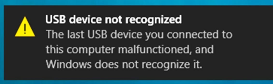

lakson 0 Napisano Novembar 19, 2025 U prolazu, 4 postova Lokacija: Beograd Motocikl: KTM RC390 / BMW R1150GS Prijavi odgovor kao problematičan Pozdrav svima, Imam Garmin Zumo 595 LM navigaciju već nekih godinu dana i do skoro je radila besprekorno. Pre par meseci, kada sam hteo da update-ujem mape naišao sam na problem da kompjuter uopšte ne prepoznaje navigaciju, odnosno izbacuje grešku. Od tada probao sam da, hard reset-ujem navigaciju, promenim kabl, pokušam na drugom kompjuteru ali sve bez uspeha. Odneo sam u servis kod Ivana na Zvezdari, on je promenio konektor i proverio magistralu od konektora do procesora i, kako on kaže, tu sve radi perfektno. Njegova pretpostavka je da bi eventualna promena matične ploče rešila problem. Ja sad imam više pitanja: - Da li je neko imao ovakav problem? - Da li imate nekoga da mi preporučite za servis/popravku? - Da li ima neko sa razlupanom navigacijom ko bi je prodao za delove? Hvala unapred! Citat Podeli ovaj odgovor sa prijateljima Link to post Share on other sites More sharing options...
markone 487 Napisano Novembar 20, 2025 (promenjeno) www.markone-pegaz.rs, 2440 postova Lokacija: Novi Sad, N45 15.579 E19 48.722 Motocikl: Napokon... BMW R1150GS! Prijavi odgovor kao problematičan 12 hours ago, lakson said: Pozdrav svima, Imam Garmin Zumo 595 LM navigaciju već nekih godinu dana i do skoro je radila besprekorno. Pre par meseci, kada sam hteo da update-ujem mape naišao sam na problem da kompjuter uopšte ne prepoznaje navigaciju, odnosno izbacuje grešku. Od tada probao sam da, hard reset-ujem navigaciju, promenim kabl, pokušam na drugom kompjuteru ali sve bez uspeha. Odneo sam u servis kod Ivana na Zvezdari, on je promenio konektor i proverio magistralu od konektora do procesora i, kako on kaže, tu sve radi perfektno. Njegova pretpostavka je da bi eventualna promena matične ploče rešila problem. Ja sad imam više pitanja: - Da li je neko imao ovakav problem? - Da li imate nekoga da mi preporučite za servis/popravku? - Da li ima neko sa razlupanom navigacijom ko bi je prodao za delove? Hvala unapred! Kada kažeš da računar izbacuje grešku, šta tačno piše u tom obaveštenju? Zatim, kažeš da si promenio kabel pre servisa... Da li si koristio originalni Garmin kabel, ili nešto drugo "isto"? Pozovi Info Team, oni su u BG i oni su ovlaščeni servis za Garmin. Brine me to što je već neko čeprkao po konetoru... Možda nije uopšte bio problem do toga. Ako ništa drugo, javi se na PP, pa mi pošalji da pogledam... PS Dobar ti motor. Promenio Novembar 20, 2025 član markone Citat Podeli ovaj odgovor sa prijateljima Link to post Share on other sites More sharing options...

lakson 0 Napisano Novembar 20, 2025 U prolazu, 4 postova Lokacija: Beograd Motocikl: KTM RC390 / BMW R1150GS Prijavi odgovor kao problematičan 4 hours ago, markone said: Kada kažeš da računar izbacuje grešku, šta tačno piše u tom obaveštenju? Zatim, kažeš da si promenio kabel pre servisa... Da li si koristio originalni Garmin kabel, ili nešto drugo "isto"? Pozovi Info Team, oni su u BG i oni su ovlaščeni servis za Garmin. Brine me to što je već neko čeprkao po konetoru... Možda nije uopšte bio problem do toga. Ako ništa drugo, javi se na PP, pa mi pošalji da pogledam... PS Dobar ti motor. Evo tačno greške koju izbacuje. Što se tiče kabla, uvek sam koristio Garminov ali od kada je ovo počelo da se dešava, probao sam i druge od starijih telefona na primer, čisto da bih bio siguran da nije do kabla i ništa se nije promenilo. Pozvaću ih od ponedeljka pa javljam šta je bilo... Hvala za motor 4 hours ago, sashac said: Imao isti problem, i nisam uspeo da resim. 2 hours ago, aca-pn said: takodje imao isti problem, popravka isto nije uspela, koristio tako sto na memorijsku karticu stavim besplatne OSM mape i koristim njih. Da li su vaše imale problem od kad ste ih nabavili ili od update-a ili neke potpuno treće radnje? Takođe, da li bi onaj program garminov za povezivanje sa telefonom mogao da pravi problem? Citat Podeli ovaj odgovor sa prijateljima Link to post Share on other sites More sharing options...
aca-pn 7271 Napisano Novembar 20, 2025 Enduraš, 6688 postova Lokacija: Paracin Motocikl: 450MT Prijavi odgovor kao problematičan Meni je radio normalno i onda sam nepažnjom polomio usb priključak, iscupao se iz ploče. U servisu su zamenili priključak, mogao sam da dopunjavam bateriju, ali transfer podataka nije radio mislim da je istu poruku pokazivao i meni. U servisu su rekli da je verovatno neki vod u ploči prekinut, nisu uspeli da pronađu koji. Citat Podeli ovaj odgovor sa prijateljima Link to post Share on other sites More sharing options...

lakson 0 Napisano Novembar 29, 2025 U prolazu, 4 postova Lokacija: Beograd Motocikl: KTM RC390 / BMW R1150GS Prijavi odgovor kao problematičan Bio sam u InfoTeam-u pre neki dan. Kažu da nema ništa od navigacije. Najbolje što mogu je da promenim ploču. Tako da ako neko ima Zumo 595 sa čitavom poločom (Sva ostala oštećenja su prihvatljiva) neka mi se javi Citat Podeli ovaj odgovor sa prijateljima Link to post Share on other sites More sharing options...
