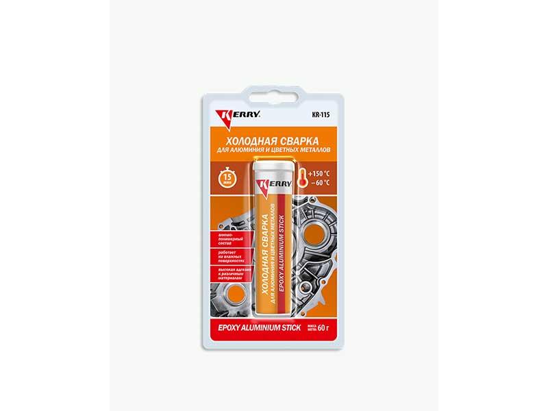

Bilo koji a da je otporan na benzin, puse na pakovanju da li je.
Ja bi koristio prvo ovo da popunim rupe:
KNEZEVIC.RS
To je dvokomponentna kompozicija metal-polimer visoke viskoznosti oja�ana fino...
Pa onda preko toga tečnim metalom da osiguram.

to sam vidjo to se bese umesi dok s eizmesaju komponente pa se nalepi kao plastelin ?

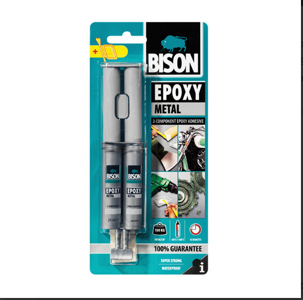

dal i da koristum obican epoksi ili ovaj :
  • Ne silazi, 1379 postova
  • Lokacija: Južna Bačka
  • Motocikl: Voge 525 DSX,Ex Honda VT750 ACE
Može i ovaj,svakako se radi o privremenom rešenju. Epoxi lepak drži jako dobro i nije nikad problem u lepku već u pripremi podloge. Kako sam već pisao mora biti odmašćeno i suvo i držaće dok korozija ne pojede metal ispod. Epoxi lepkovima izmedju ostalog lepe bolide F1 i borbene avione.

Kao što reče kolega, tečni metal rešava problem dokle god korozija ne pojede okolo a to tebi rešava trenutnu situaciju.
Kada budeš radio pripremu za nanošenje mase, predpostavljam da znaš, rezervoar istoči i operi deterđentom, toplom vodom i osuši. Opasno je da brusiš dok su unutra benzinske pare, to je bukvalno bomba...

Taj tecni metal ili epoksidni lepa je dosta tečan, moraš nečim da popunis rupe, zato sam ti i predložio prvo onaj "plastelin" koji se izmesi prstima i moze da popuni tolike rupe bez problema.
