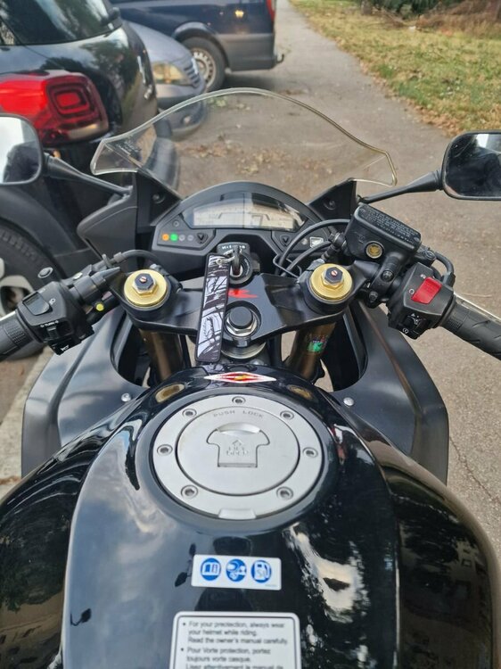

lakosta_cbr 2 Napisano Avgust 16, 2025 U prolazu, 26 postova Lokacija: Beograd Motocikl: CBR 600F ABS 2012 PC41 Prijavi odgovor kao problematičan Pozdrav svima, Zanima me kako i gde mogu da namestim prednje ogibljenje na mom motoru, nisam prvi vlasnik pa ne znam ni da li je namestano nesto oko toga i da l uopste odgovara mojoj tezini. Ne bih sam to radio zato sto se ne razumem u to a ne znam pouzdane ljude koji se razumeju tako da trazim preporuke ovde. Slika je u prilogu kako izgleda volan. Citat Podeli ovaj odgovor sa prijateljima Link to post Share on other sites More sharing options...
