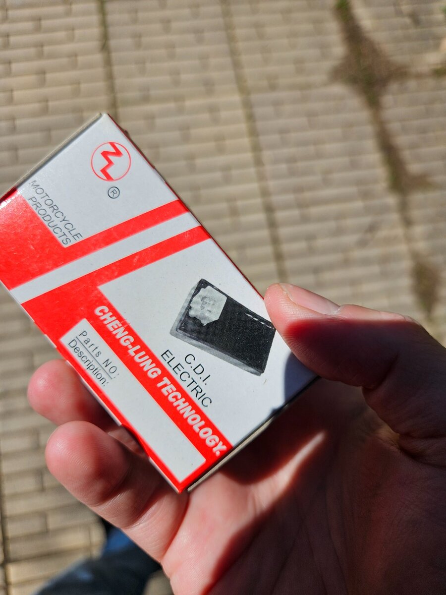

Sijamski_Mrmot 63 Napisano pre 11 sati Svrati ponekad, 111 postova Lokacija: Beograd Motocikl: Peda Sniper ProX50 Prijavi odgovor kao problematičan On 4. 4. 2026. at 18:25, Sijamski_Mrmot je napisao: Evo isprobao sam danas CDI sa Temu, AC 5 pin na novembarskoj turi. Vratio sam stari fabricki iz razloga sto jos nisam prosao prvi servis i zato sto ocigledno treba jos nesto cackati. Stavio sam CDI na 6000rpm, verlga vise puta dok ne upali, kad upali ako odmah dam malo gasa prihvata bez problema ali kad se pusti na Ler odmah se ugasi i tako svaki put. Kad sam vratio fabricki, upalio na pola okreta karburator ili neispravan sam CDI? I da ne zaboravim, ovaj CDI je po 1cm duzi/siri od fabrickog, bice malo natezanja da se navuce ona gumica koja ga drzi za karoseriju Problem je do CDi, kao da nije adekvatan za snajpera... doduse nisam odvojio vremena da sam probao neki drugi mod osim 6000rpm, kad uspem nakon 10 verglanja da upalim i drzim gas radi super, cim pustim na ler odmah se ugasi i opet nece da upali iz vise pokusaja... vratim fabricki cdi i upali na pola okreta nadam se da cu narednih dana imati vremena da se poigram i probam 7000, 8000, 9000 setup da li ce da radi... Citat Podeli ovaj odgovor sa prijateljima Link to post Share on other sites More sharing options...
Tecaub 73 Napisano pre 11 sati Svrati ponekad, 174 postova Lokacija: Ub Motocikl: Peda sniper Prijavi odgovor kao problematičan Pre 9 sati, astmario je napisao: Pa možda onda samo da ga otvoriš i zameniš lampice indikatora i brzine sa LED varijantom koja je svetlija? pre 1 minut, Sijamski_Mrmot je napisao: Problem je do CDi, kao da nije adekvatan za snajpera... doduse nisam odvojio vremena da sam probao neki drugi mod osim 6000rpm, kad uspem nakon 10 verglanja da upalim i drzim gas radi super, cim pustim na ler odmah se ugasi i opet nece da upali iz vise pokusaja... vratim fabricki cdi i upali na pola okreta nadam se da cu narednih dana imati vremena da se poigram i probam 7000, 8000, 9000 setup da li ce da radi... To si trebao odmah da probas.da li nije mozda dc Citat Podeli ovaj odgovor sa prijateljima Link to post Share on other sites More sharing options...
Sijamski_Mrmot 63 Napisano pre 10 sati Svrati ponekad, 111 postova Lokacija: Beograd Motocikl: Peda Sniper ProX50 Prijavi odgovor kao problematičan pre 24 minuta, Tecaub je napisao: To si trebao odmah da probas.da li nije mozda dc Nije DC, da je DC a stavim AC odmah bi pregoreo i ne bi uopste mogao da upali zar ne? Pri tome DC su obicno veci od AC a fabricki je zapravo manji po 1cm u sirini i duzini... Citat Podeli ovaj odgovor sa prijateljima Link to post Share on other sites More sharing options...
Tecaub 73 Napisano pre 10 sati Svrati ponekad, 174 postova Lokacija: Ub Motocikl: Peda sniper Prijavi odgovor kao problematičan pre 11 minuta, Sijamski_Mrmot je napisao: Nije DC, da je DC a stavim AC odmah bi pregoreo i ne bi uopste mogao da upali zar ne? Pri tome DC su obicno veci od AC a fabricki je zapravo manji po 1cm u sirini i duzini... Ja kad sam moj probao odmah je upalio i crvena lampica je blinkala Citat Podeli ovaj odgovor sa prijateljima Link to post Share on other sites More sharing options...
mitjaict 16 Napisano pre 10 sati U prolazu, 74 postova Lokacija: Mladenovac Motocikl: Peda Sniper Prijavi odgovor kao problematičan 37 minutes ago, Tecaub said: To si trebao odmah da probas.da li nije mozda dc Ne bi bacio varnicu uopste Citat Podeli ovaj odgovor sa prijateljima Link to post Share on other sites More sharing options...
Sijamski_Mrmot 63 Napisano pre 10 sati Svrati ponekad, 111 postova Lokacija: Beograd Motocikl: Peda Sniper ProX50 Prijavi odgovor kao problematičan pre 15 minuta, mitjaict je napisao: Ne bi bacio varnicu uopste Tako sam i procitao...nesto drugo je, jer nakon 10 verglanja uspem da upalim ali samo ako navrnem malo gasa, na leru se odmah ugasi... Citat Podeli ovaj odgovor sa prijateljima Link to post Share on other sites More sharing options...
astmario 82 Napisano pre 10 sati Svrati ponekad, 192 postova Lokacija: Beograd Motocikl: Kymco Visa Prijavi odgovor kao problematičan Sportski CDI moze da ima drugacije vreme paljenja pa bi onda trebalo preštelovati karburator. Često uz zamenu CDI stavljaju i drugu bobinu, kao i iridijumsku svećicu kako bi se izvukao baš maksimum iz mašine. Naravno sve ovo donekle može da skrati vek motora, plus treba sve uštelovati(ili staviti i veći karburator). Citat Podeli ovaj odgovor sa prijateljima Link to post Share on other sites More sharing options...

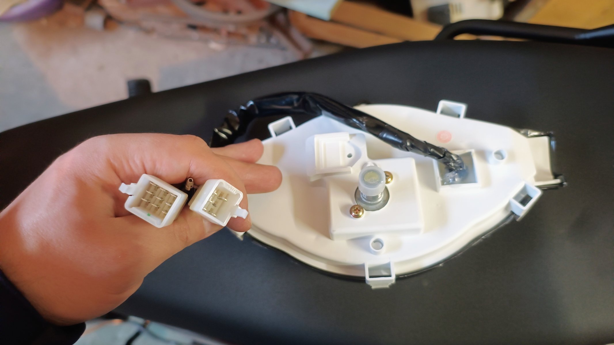

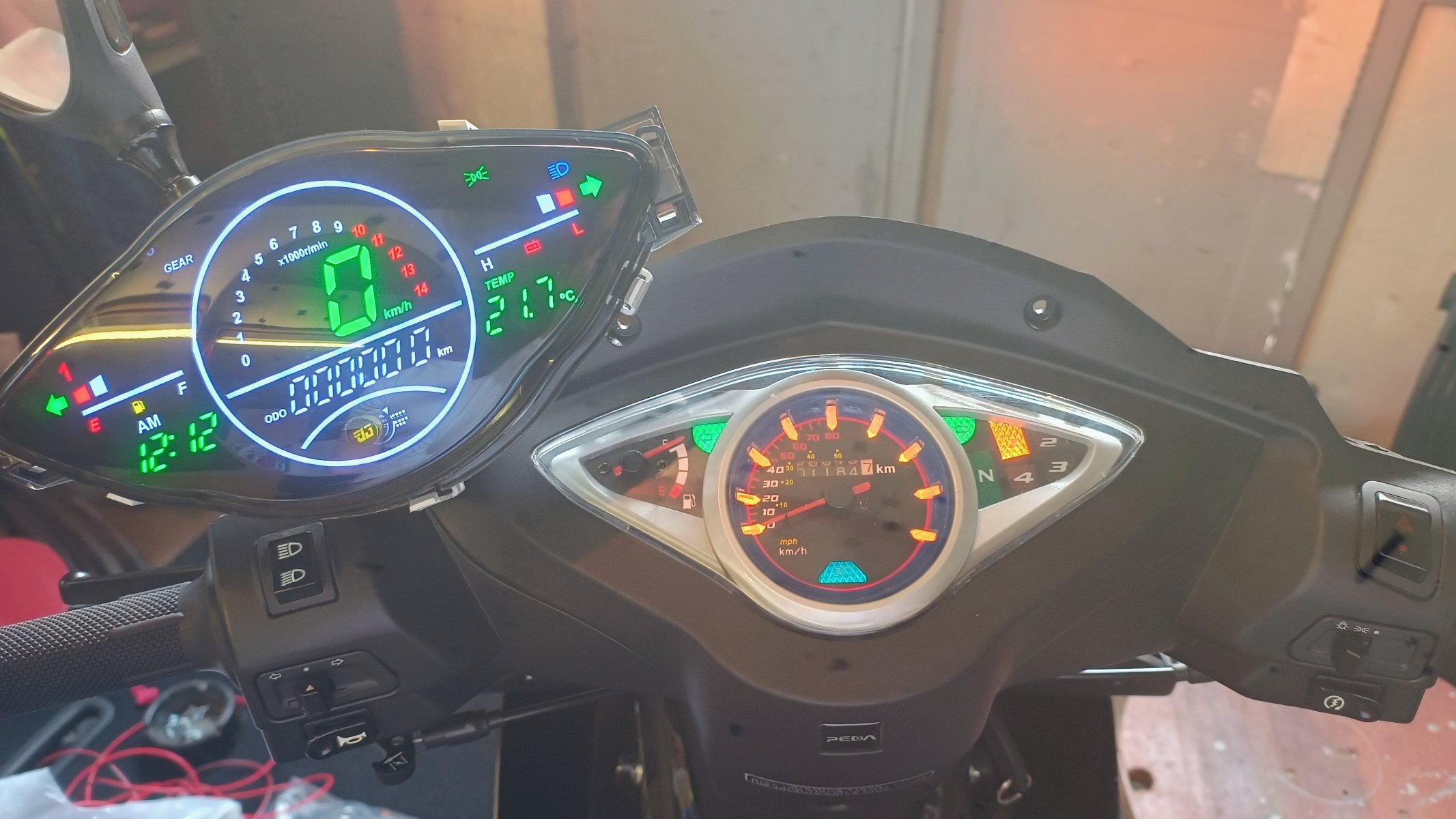

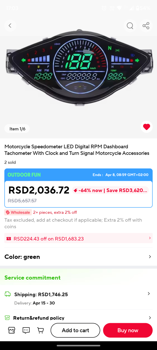

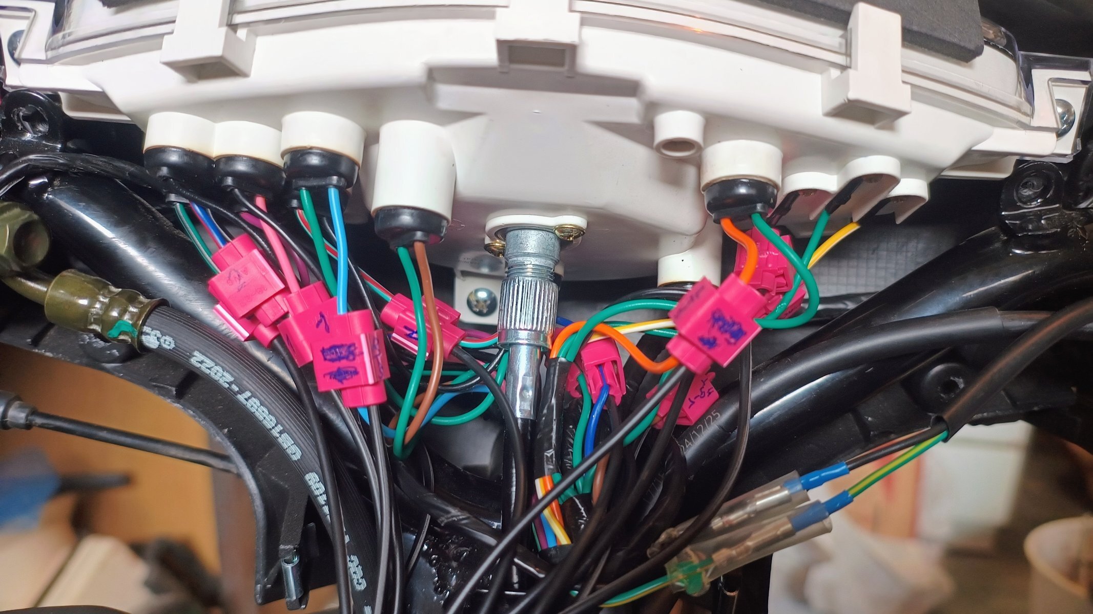

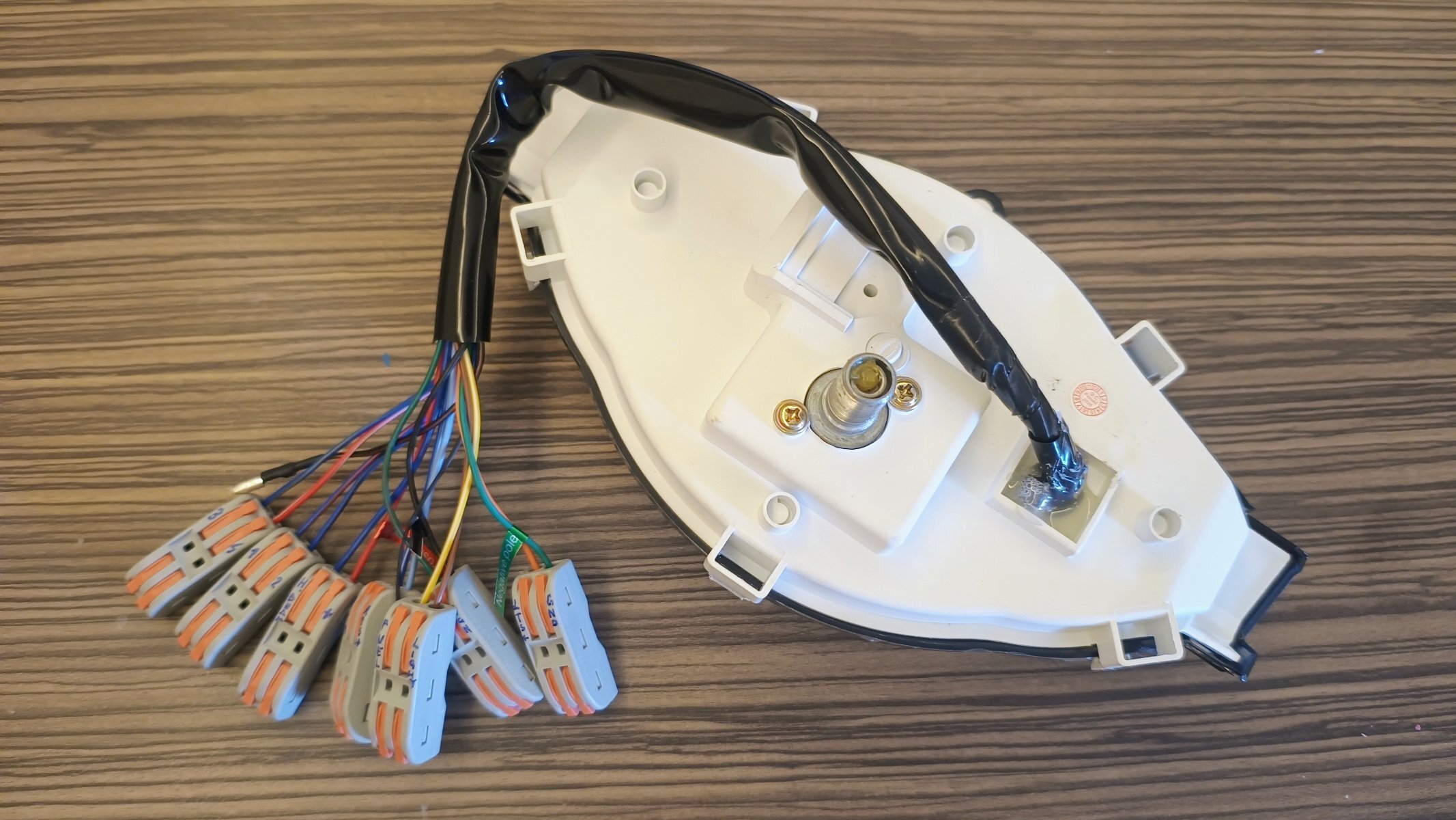

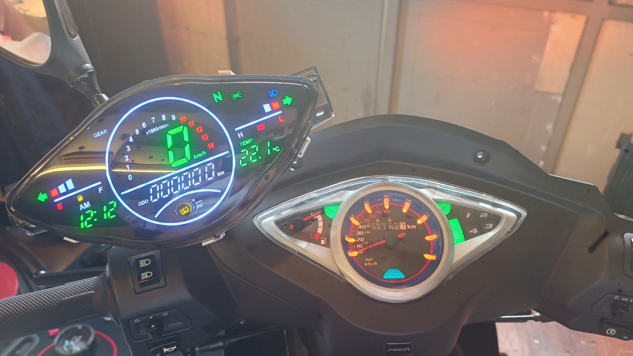

izi 0 Napisano pre 8 sati U prolazu, 1 post Prijavi odgovor kao problematičan On 4. 4. 2026. at 17:47, igor_mladjen je napisao: Auuu kako se smorih danas.. Na pedi mi se jedino ne svidja brzinometar. Lep motor a unakazili ga sa njim, a plus se po danu signalizacija skoro i ne vidi. Narucim sa aliexpressa digitalni brzinometar i stigne on pre neku nedelju. Otvorim motor napred i vidim da nema dzekove kao na novom nego zice direkt na sijalice. Spakujem sve nazad i trazim te dzekove svuda ali nema nigde da se nadju sem na temu/ali.. Batalim dalje traganje i isecem ih na novom i kupim brze kleme i splajseve (ideja mi bila da ne secem zice na postojecem vec samo dodam razdelnik ako nekad mora da se vrati originalni)... Odradim ja sve to, nakacim splice na svaku koja mi treba, obelezim i splice i na klemama koja zica gde ide, razvucem plus zicu sa osiguraca akumulatora (nalazi se iza plastike sa desne strane motora iznad poluge za paljenje motora nogom)... Dam kontakt.. RADI! Isproveravam sve brzine, signalizaciju, dugo sveto, indikator za gorivo.. Sve savrseno! Krenem da ga stavim na mesto kad ono razlikuje se pola cm sa svih strana.. Da bi levo i desno coskovi ovi bili u sredini/liniji mora da se napravi mali luk gore da bi stao, a dole onda ostane rupa oko 1cm i rupe za stafove malo beze.. Nisam hteo to sam da budzim vec cu naci nekog ko radi te plastike da napravi da to lici na nesto.. Ostalo je jos jedna zica da se razvuce do brzinometra koja ide izmedju cdi i bombine i sa njom ce imati i merenje obrtaja. Navoj za merenje brzine deluje isti tako da verujem da tu nece biti problema.. Evo par slika.. Uzivo je novi brzinometar bruka kako dobro izgleda! Svidja mi se sto ima i indikator za bateriju (kad sam upalio motor odmah je krenuo da puni), ima sat sto me cesto zanima u voznji, pored kilometraze ima trip opciju 999km koja moze da se resetuje, spoljna temperatura ne skodi a obrtaje sam vec pomenuo.. Ima na ali-u jos par modela ovih digitalnih koji oblikom lice na pedin. Mozda neki od njih bolje legne.. Verujem da ce sve zanimati cene: Speedomiter sa dostavom (uhvatilo me ovo novo sa ptt i carinom) izasao 4500din Brze kleme 7kom 550din Splice 20kom 400din 5m zice 150din Dinar gore dole.. Do sada sam ovo sam radio a za plastiku videcemo.. Pa jer stane nova tabla u staru? Citat Podeli ovaj odgovor sa prijateljima Link to post Share on other sites More sharing options...
igor_mladjen 6 Napisano pre 8 sati U prolazu, 6 postova Prijavi odgovor kao problematičan pre 15 minuta, izi je napisao: Pa jer stane nova tabla u staru? Ne staje.. Mora da se obradi.. Nazalost bio sam toliko razocaran i iznerviran u isto vreme da sam zaboravio da slikam to.. Citat Podeli ovaj odgovor sa prijateljima Link to post Share on other sites More sharing options...
