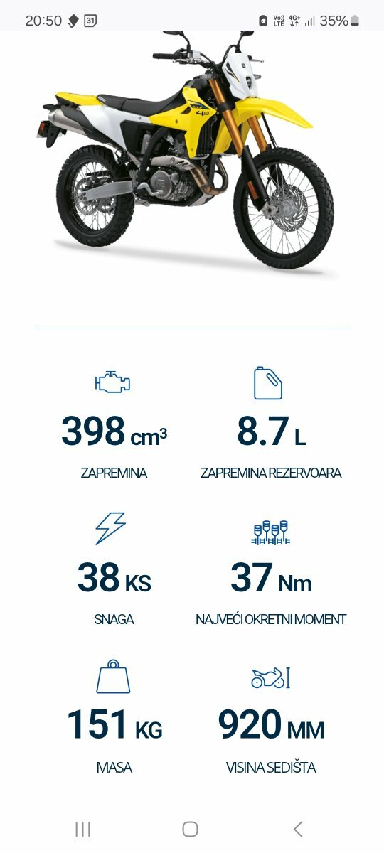

Mario Marko 509 Napisano Jun 27, 2025 Zainteresovan, 713 postova Lokacija: Beograd Motocikl: Husqvarna FE 350 Prijavi odgovor kao problematičan DR-Z4S deluje odlično ali je preskup. @maza1 I kakvi su utisci o motoru, vožnji?... 1 Citat Podeli ovaj odgovor sa prijateljima Link to post Share on other sites More sharing options...

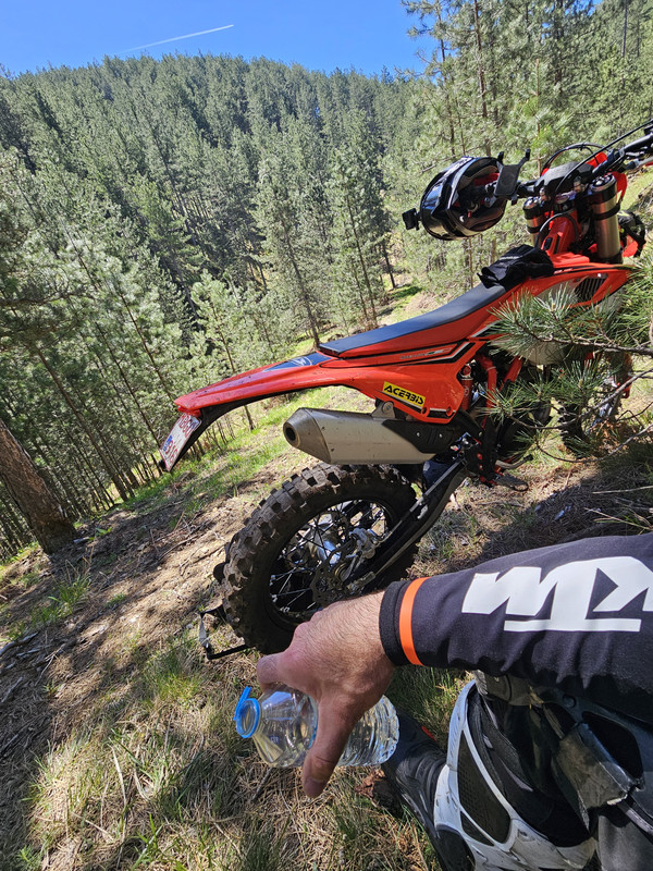

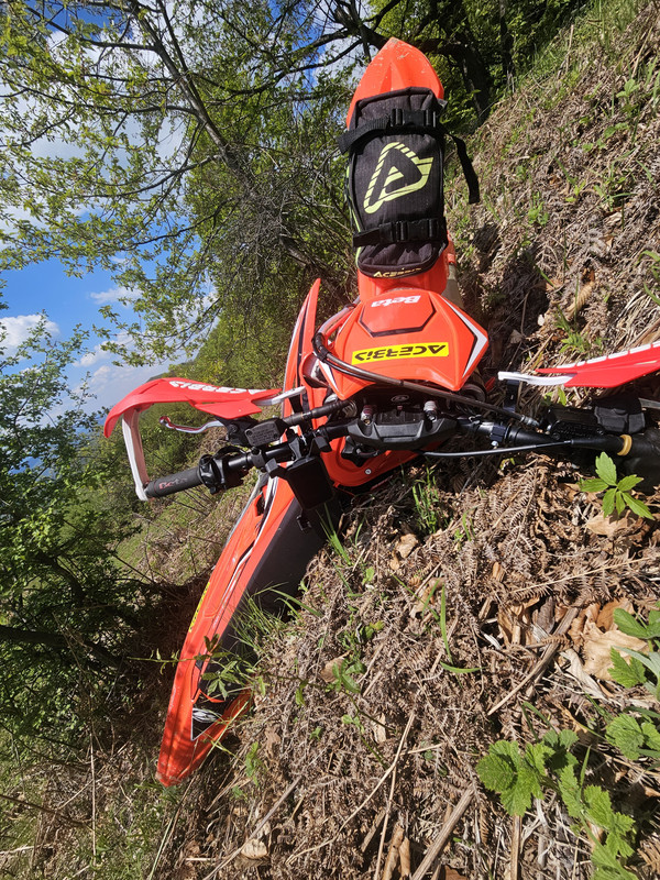

Gajo Sevojno 2383 Napisano Jun 28, 2025 (promenjeno) Drug član, 1533 postova Lokacija: Staze i planine Motocikl: Suzuki gsxs1000, aprilia tuareg 660 rally, Beta 350rr Prijavi odgovor kao problematičan Pre par godina sam isto sa asfalta i staze počeo da vozim i ofroad... potpuno nova dimenzija. Ja sam uzeo betu 350rr. I ne kajem se ni malo, lagana, jaka i penje se gde poželim, naravno prve sezone je bilo učenja, padanja ali posle to nekako krene. Sad sve manje padam a vozim na sve ekstremnijim terenima. Posto dolazis sa 10 godina staze iza sebe, znam da nisi tip koji će se zadovoljiti sa nekim slabasnim i teškim endurom.. a videćeš i sam, svaki dodatni kg je dodatna muka i kvaranje zabave, a da ne pričam kad ga izvrneš negde na nekoj kosini od 45 stepeni pa treba da ga dignes ili uletis u blato od metra dubine.. Jednom sam umalo prespavao u jednom kanjonu jer sam se zaglavio, nisam mogao da isteram nazad kuda sam sišao, srecom tada smo bili dvojica pa smo zajedno nekako izvukli jedan po jedan motor...eto.. razmisli. Ja sam uzeo betu homologovanu, ima svetla, zmigavce i registraciju..koje sam sve poskidao naravno.. ostavio samo za tenicki kad zatreba..Elem beta je negde oko 100kg težine.. Zamisli jos 50kg... po meni je u enduru sve do težine. Naravno ima majstora koji teraju 200 i 250kg i svašta rade sa njima ali to su ljudi koji voze od malena.. Promenio Jun 28, 2025 član Gajo Sevojno 3 Citat Podeli ovaj odgovor sa prijateljima Link to post Share on other sites More sharing options...
