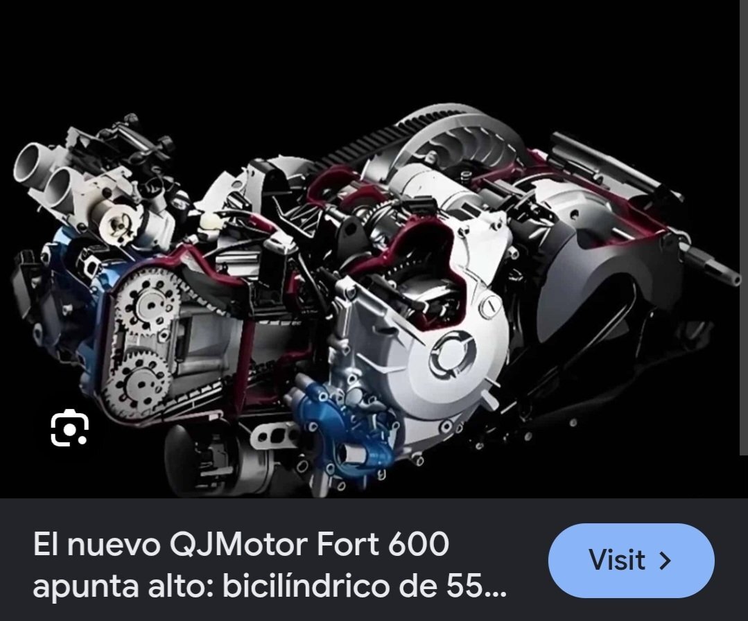

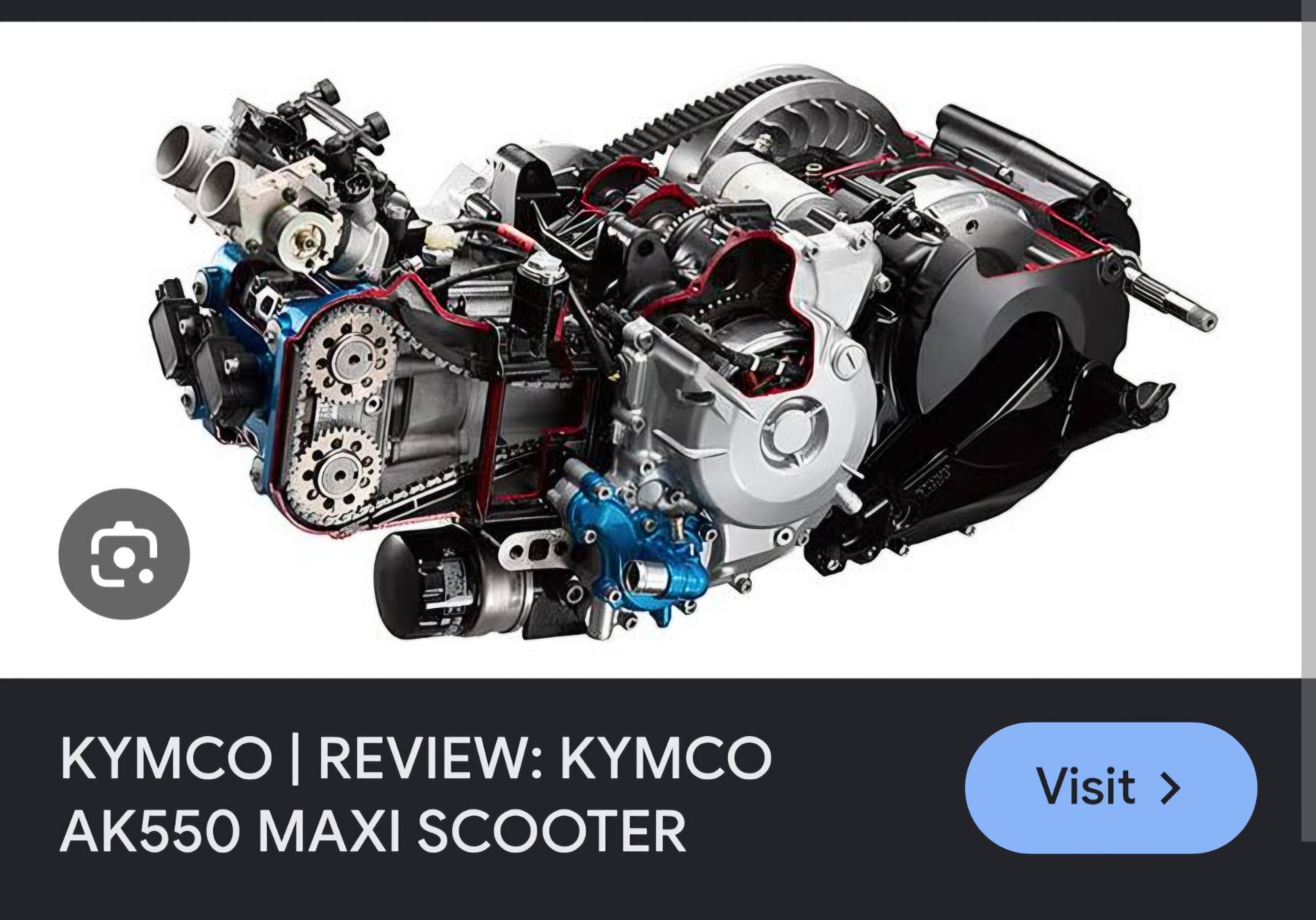

Dekii46 52 Napisano Avgust 15 (promenjeno) U prolazu, 62 postova Lokacija: Beograd Motocikl: Gilera nexus 300 Prijavi odgovor kao problematičan On 7. 7. 2026. at 14:42, branik je napisao: Videh da su u Maleziji predstavili fort 600. Ako se pojavi kod nas, pomutiće slavu tmaxa. Pedesetak ks iz dva cilindra i 550cm³ samo još više učvršćuje ono što je i 4.0 mogao - da bude zujalica u gradu i krstarica na (sada i veoma dugom) putu, samo sve lakše i opuštenije. Zadržali su osnovnu liniju, vešanje napred, kočnice, a nešto izmenili zadnje vešanje i povećali zadnji točak na 15". Užasna kopija kimka ak550, bukvalno su u sraf iskopirali kimkov agregat i prenos. Promenio Avgust 15 član Dekii46 Citat Podeli ovaj odgovor sa prijateljima Link to post Share on other sites More sharing options...
