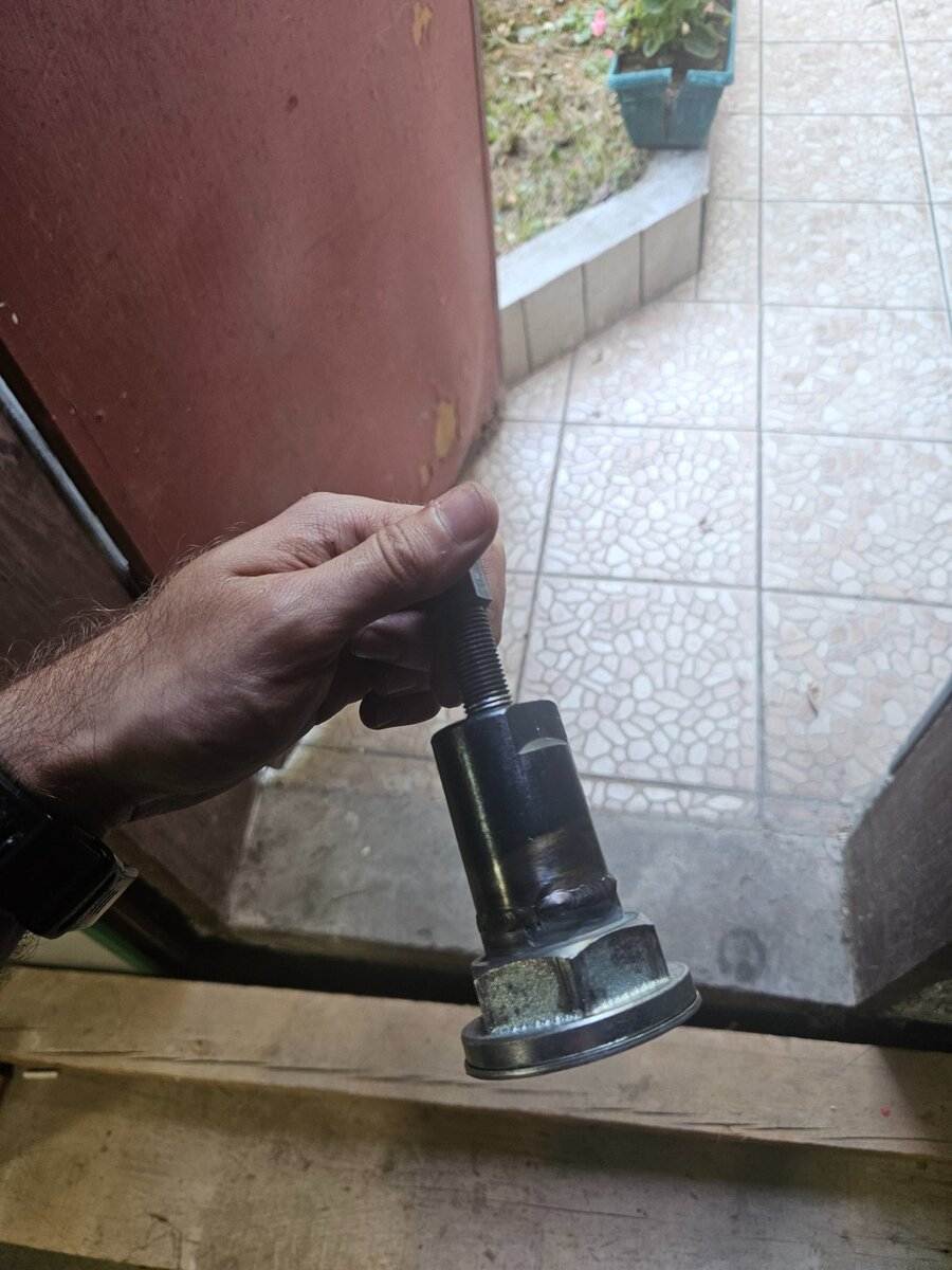

Usled nemogucnosti da se nabavi u Srbiji odgovarajuci radapciger za magnet, morao sam da improvizujem i na kraju uspeo da skinem magnet. Eto, ako iko bude morao da skida magnet sa xciting 400s i 400i, voljan sam da mu pozajmim ovaj alat kako se ne bi patio sa pronalazenjem istog.

Samo da vam javim da sam posle dva dana istrazivanja i mnosto pogresnih informacija na netu, uspeo da nadjem podatak koji radapciger je potreban kao i dimenziju kajle. Radapciger je 33mm×1,5mm, kajla je polumesec 4×14×4,5. Verujem da ce ova informacija znaciti onima koji budu imali slican problem sa xciting 400i i 400s. Naravno, nista od toga ne mozete da nadjete u Srbiji, te vam ne gine strugar za izradu alata i kajle jer od ovlascenog kimkovog servisa ne mozete cak ni proste informacije o dimenzijama da dobijete ( cak su mi dali i pogresnu informaciju da je radapciger 28x1 ). Ljudi bukvalno nemaju na stanju nista od delova za xciting 400s osim filtera i kaisa, cak nemaju ni diskove ni plocice za isti, a za delove budite spremni da cekate po 2, 3 meseca. Prosto ne mogu da verujem da za 20 godina koliko su na trzistu Srbije nemaju na stanju ni osnovne delove kao sto su diskovi i plocice za pojedine kimkove modele.
Kajla je polumesec, ono sto sam nasao na netu jeste dimenzija 2,5mm x 14mm. I radapciger je problem, jer je m39×1,5 ni to ne mogu nigde da nadjem
Pozdrav ljudi, problem sa kimkom xciting 400s iz 2020 godine. Skuter je presao 16000km, kupljen kod nas i redovno odrzavan. Desilo se to da je skuter radio najnormalnije i odjednom nece vise da upali. Pomislih svecica, zamenio svecicu, ali opet nece da upali. Pumpa goriva radi, dizna baca gorivo, svecica nova, takodje baca i varnicu , fals vazduha nema, klapna gasa cista, ne prijavljuje gresku. E sad pomislih da treba ventili da se steluju, uzmem da ga namestim u gornju mrtvu tacku, stavim ga na oznaku T i vidim da bregasta ne stoji kako treba, okrenem jos jedan krug i opet bregasta ne stoji kako treba ( pritom nije prezupcio ). Ubacim kameru u cilindar ( cisto i uredno sve ) i zakljucim da se magnet izgleda pomerio i da se ne mozes osloniti na oznaku prilikom namestanja u gornju mrtvu tacku. Dakle, ocigledno je problem u tome, te da zbog toga senzor radilice salje pogresne informacije pa zato nece da upali. Moje pitanje kako se desilo to da se magnet pomeri, niko taj deo nije otvarao, skuter se vozio normalno ? Takodje pretpostavljam da je kajla na radilici pokidana, da li iko zna da li postoji kajla od nekog drugog skutera/motora sa istim dimenzijama, s obzirom da nigde ne moze da se nadje za kimko, a ako se poruci stize tek u oktobru.
