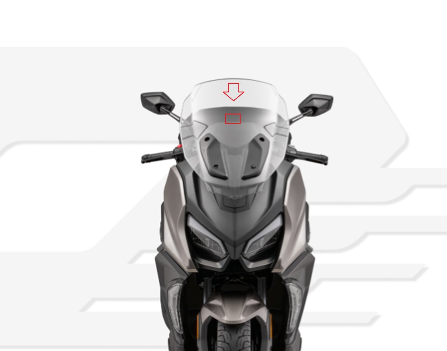

pre 12 minuta, Miljanceee je napisao:
Pozdrav svima,
gde je najbolje zalepiti registracionu nalepnicu na fortu?
Da ne bude problema sa skidanjem, a opet da izdrži godinu.
Prednja desna viljuška ako ima slobodne površine koja se vidi.

Pre 3 sati, Miljanceee je napisao:
Pozdrav svima,
Ja zalepio ovde sa unutrašnje strane i tu mi je zaštićena ...
