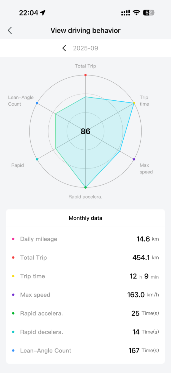

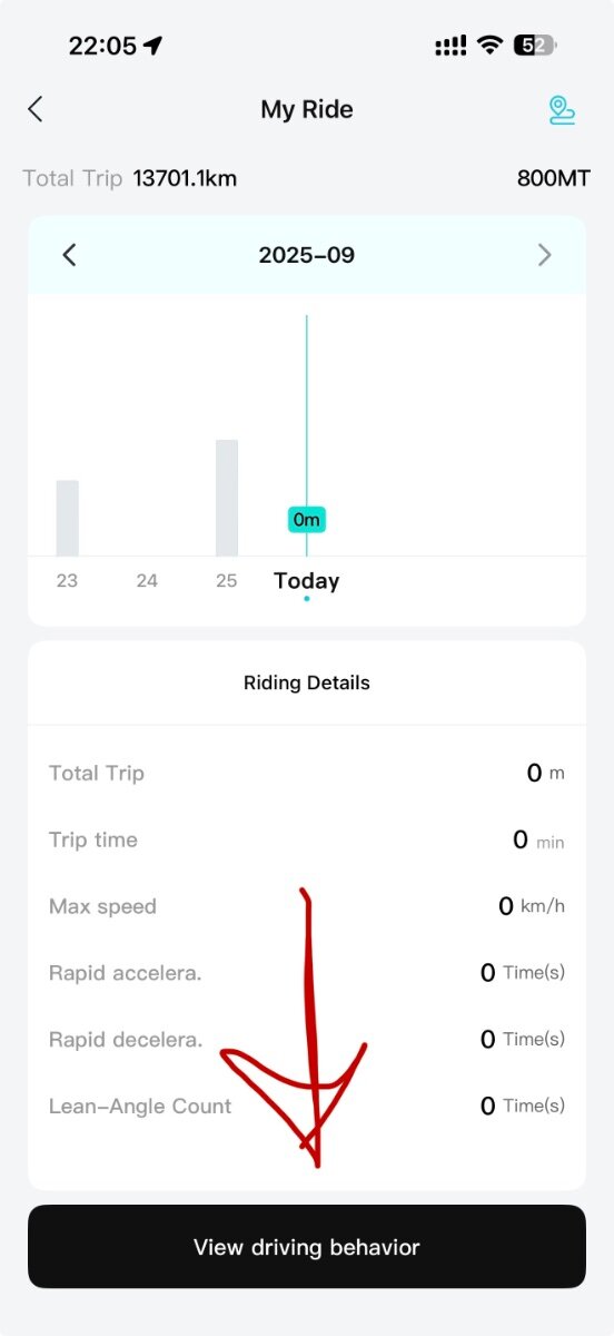

Sharky - Alex 8110 Napisano Septembar 26, 2025 Drug član, 2295 postova Lokacija: Beograd-Borča Motocikl: CFmoto 800MT Prijavi odgovor kao problematičan Inace, ko ima tbox i koristi cfmoto ride aplikaciju ubacili su mesecnu statistiku voznje 2 Citat Podeli ovaj odgovor sa prijateljima Link to post Share on other sites More sharing options...
VOKS081 78 Napisano Septembar 27, 2025 Svrati ponekad, 103 postova Lokacija: Podgorica Motocikl: Honda CB500X - CFMOTO 800MT - ET4 125 Prijavi odgovor kao problematičan Odavno je to 1 Citat Podeli ovaj odgovor sa prijateljima Link to post Share on other sites More sharing options...
