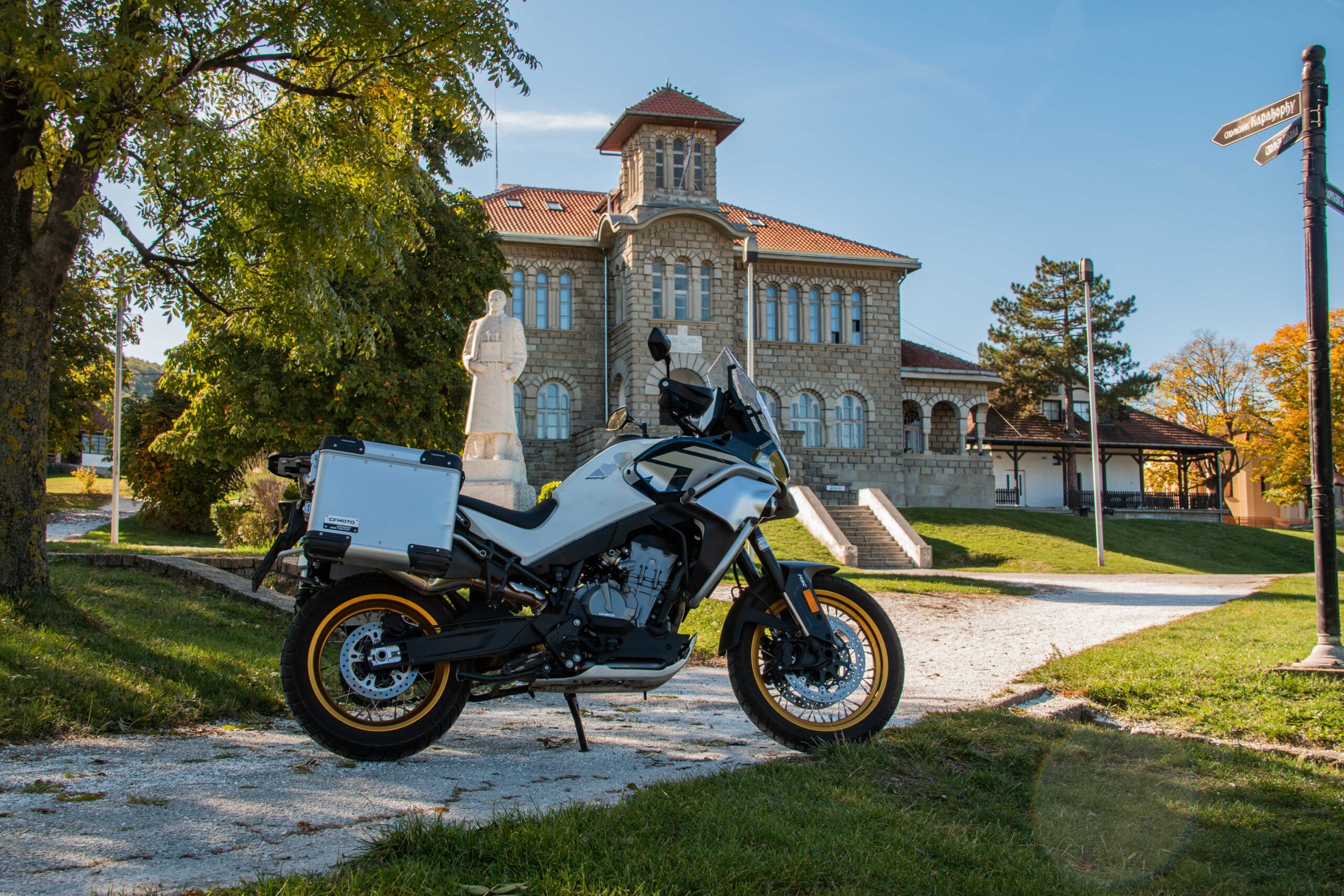

Jovan Ristic 6337 Napisano Novembar 21, 2025 Ne silazi, 5256 postova Lokacija: Srbija, Padej Motocikl: Honda VTR1000SP1 (Službeni), Suzuki SV650S, Tomos T15SL, Tomos T011, Tomos APN4 Prijavi odgovor kao problematičan Stiglo se i do 15.000 km. Urađen drugi servis na 14.860 km. Kao i do sad, bez ikakvih problema. Sipanje goriva, pranje motora, podmazivanje i dotezanje lanca. Servis sam jedva čekao da vidim stanje filtera i onih magneta na mrežastom situ. Ulje kad je ispušteno imalo je neku crvenkastu boju. Negde između 12.000 - 13.000 km primetio sam da je ulje razbijeno, menjač je malo grublje radio i motor je bio malo bučniji. Da je moj motor i da nije na testu, tad bih uradio servis. Mada se ulju mora odati priznanje, jer je motor dosta mučen po visokim temperaturama. Tipa na 40+ stepeni sam prelazio i do 1.000 km u danu, a pamtim da me u Beču uhvatila velika gužva na strašno velikoj temperaturi. Na magnetu koji se nalazi na mrežastom filteru nije bilo nijednog opiljka. Očekivao sam makar opiljke od kvačila i menjača, što spada u normalno, ali nije bilo ničeg. Doduše, moram se osvrnuti na to da sam tokom perioda razrađivanja do 1.000 km uradio sve kako bi trebalo i kako sam smatrao da treba, te mislim da je to doprinelo da sve lepo ulegne i ispolira se međusobno. Navigacija i aplikacija: pre neki dan da potražim neku ulicu dok sam se zavlačio po BG-u, da unesem adresu, da se povežem na WiFi, neće da može, istekla pretplata. Počelo se sa naplatom, te sam juče izvršio uplatu i celu proceduru oko plaćanja offline i online mapa. Cena 39 EUR, a samo za offline mape mislim da je 19 EUR. Do kraja aprila mi važi besplatan period za CFMOTO Ride aplikaciju. Kad to istekne i to ću uplatiti da bih video kako sve funkcioniše, ali otom potom. Da, bilo je i novo ažuriranje. Detaljnije sam opisivao u tekstu, gde možete naći i slike sa servisa. CFMOTO 800MT Explore - Utisci nakon drugog servisa i 15.000 km - BJBikers.com BJBIKERS.COM Skoro godinu dana nakon preuzimanja CFMOTO 800MT Explore na dugoročni test, stigli smo do 15.000 km i drugog servisa. Idealno vreme za novi tekst 4 Citat Podeli ovaj odgovor sa prijateljima Link to post Share on other sites More sharing options...
živke 9158 Napisano Novembar 21, 2025 Ne silazi, 3141 postova Lokacija: Niš; youtube.com/@adv_zivke Motocikl: CF Motor 450MT; ex: Yamaha XT660Z Tenere Prijavi odgovor kao problematičan Lep tekst, ali sa ovim delom ne mogu da se složim: Quote Naime, tokom tog puta usled žurbe nije izvršeno podmazivanje lanca. Ispostaviće se da će to znatno skratiti radni vek lanca. Zbog velike spoljne temperature, opterećenja i brzine, lanac se pregrevao kada je ostao bez maziva. Iako na internetu vlada nekoliko teorija da podmazivanje lanca ne produžava značajno radni vek lanca, neka vam naš primer posluži kao dokaz da je podmazivanje lanca itekako presudno za duži radni vek. Mi smo lekciju naučili, a vi učite na našim greškama. Na kraju krajeva, tu smo da grešimo umesto vas i da dokazujemo ili pobijamo razne teorije. Ja mislim da CFMOTO jednostavno ugrađuje lance slabijeg kvaliteta. Meni na 450MT trajao je 12 hiljada km. @alexanto , samo asfalt, podmazivač i podmazivanje po PS.u - 15 - 16 hiljada ako se ne varam. Baš bih voleo da čujem iskustva vlasnika 800cc modela što se ovoga tiče. Da li ste menjali lanac i na koliko ? Citat Podeli ovaj odgovor sa prijateljima Link to post Share on other sites More sharing options...
Jovan Ristic 6337 Napisano Novembar 21, 2025 (promenjeno) Ne silazi, 5256 postova Lokacija: Srbija, Padej Motocikl: Honda VTR1000SP1 (Službeni), Suzuki SV650S, Tomos T15SL, Tomos T011, Tomos APN4 Prijavi odgovor kao problematičan pre 6 minuta, živke je napisao: Lep tekst, ali sa ovim delom ne mogu da se složim: Ja mislim da CFMOTO jednostavno ugrađuje lance slabijeg kvaliteta. Meni na 450MT trajao je 12 hiljada km. @alexanto , samo asfalt, podmazivač i podmazivanje po PS.u - 15 - 16 hiljada ako se ne varam. Baš bih voleo da čujem iskustva vlasnika 800cc modela što se ovoga tiče. Da li ste menjali lanac i na koliko ? Moguće, ne mogu da tvrdim ništa, ali mislim da je uticalo da se skrati radni vek. Onaj dečko u CF servisu mi reče da su na onom njihovom demo 800MT promenu lanca uradili na preko 20.000 km. Vidite, dobra stvar je što ću ovaj lanac verovatno da zamenim za sličan D.I.D. ili za nekog drugog proizvođača pa ćemo testirati da li je do lanca ili do mog propusta. Baš i mene zanima. Da sam tokom ta dva puta podmazao lanac onda bih mirne duše mogao da kažem da nije do mene, ovako me kopka... Promenio Novembar 21, 2025 član Jovan Ristic Citat Podeli ovaj odgovor sa prijateljima Link to post Share on other sites More sharing options...
živke 9158 Napisano Novembar 21, 2025 (promenjeno) Ne silazi, 3141 postova Lokacija: Niš; youtube.com/@adv_zivke Motocikl: CF Motor 450MT; ex: Yamaha XT660Z Tenere Prijavi odgovor kao problematičan 10 minutes ago, Jovan Ristic said: Onaj dečko u CF servisu mi reče da su na onom njihovom demo 800MT promenu lanca uradili na preko 20.000 km Ok, to ima smisla, pa vi ste do sada prešli 15k, i reče da ćete moći još par hiljada, dakle nekih 17 - 18 do zamene, a oni prešli 21, 22 hiljade. Za toliko verovatno može da produži vek. Kao i primer koji sam naveo - ja offroad, slabije održavanje i Alexanto. Ali negde mi u glavi stoji da je recimo drugar, koji takođe nije opterećen održavanjem lanca, vozi dosta offroad itd. na T7 menjao na preko 30 hiljada fabrički lanac. Možda čak i 35. edit: Ipak sam se prebacio. On je menjao na 24k, ali su mu u ovlašćenom servisu rekli da je to baš rano, i da obično traju dobro preko 30 hiljada. Dakle ipak ima i do održavanja i podmazivanja E sa tim u vidu, svi ovi na CFMOTO su značajno slabijeg kvaliteta. p.s: preko 20.000 na demo vozilu ? Svaka čast, kako Promenio Novembar 21, 2025 član živke 1 Citat Podeli ovaj odgovor sa prijateljima Link to post Share on other sites More sharing options...
Jovan Ristic 6337 Napisano Novembar 21, 2025 Ne silazi, 5256 postova Lokacija: Srbija, Padej Motocikl: Honda VTR1000SP1 (Službeni), Suzuki SV650S, Tomos T15SL, Tomos T011, Tomos APN4 Prijavi odgovor kao problematičan pre 1 minut, živke je napisao: p.s: preko 20.000 na demo vozilu ? Svaka čast, kako To se i ja pitam, pošto te demo motore niko ne pazi kad vozi, a i vozi i ko zna i ko ne zna. Najveće priznanje za najzloupotrebljivanije demo vozila za koje znam je Moto Morini X Cape. Prešao je dosta km, prvo znam da sam lično udario srndaća sa njim (ostao na motoru, slomio samo blatobran i katadiopter), zatim je jedan tip pošteno klizao sa nji (posle su zamenili oklope) i preživeo je bezmalo 100 i više njih koji su ga probali i odolevao je svemu i radio kako treba. Citat Podeli ovaj odgovor sa prijateljima Link to post Share on other sites More sharing options...

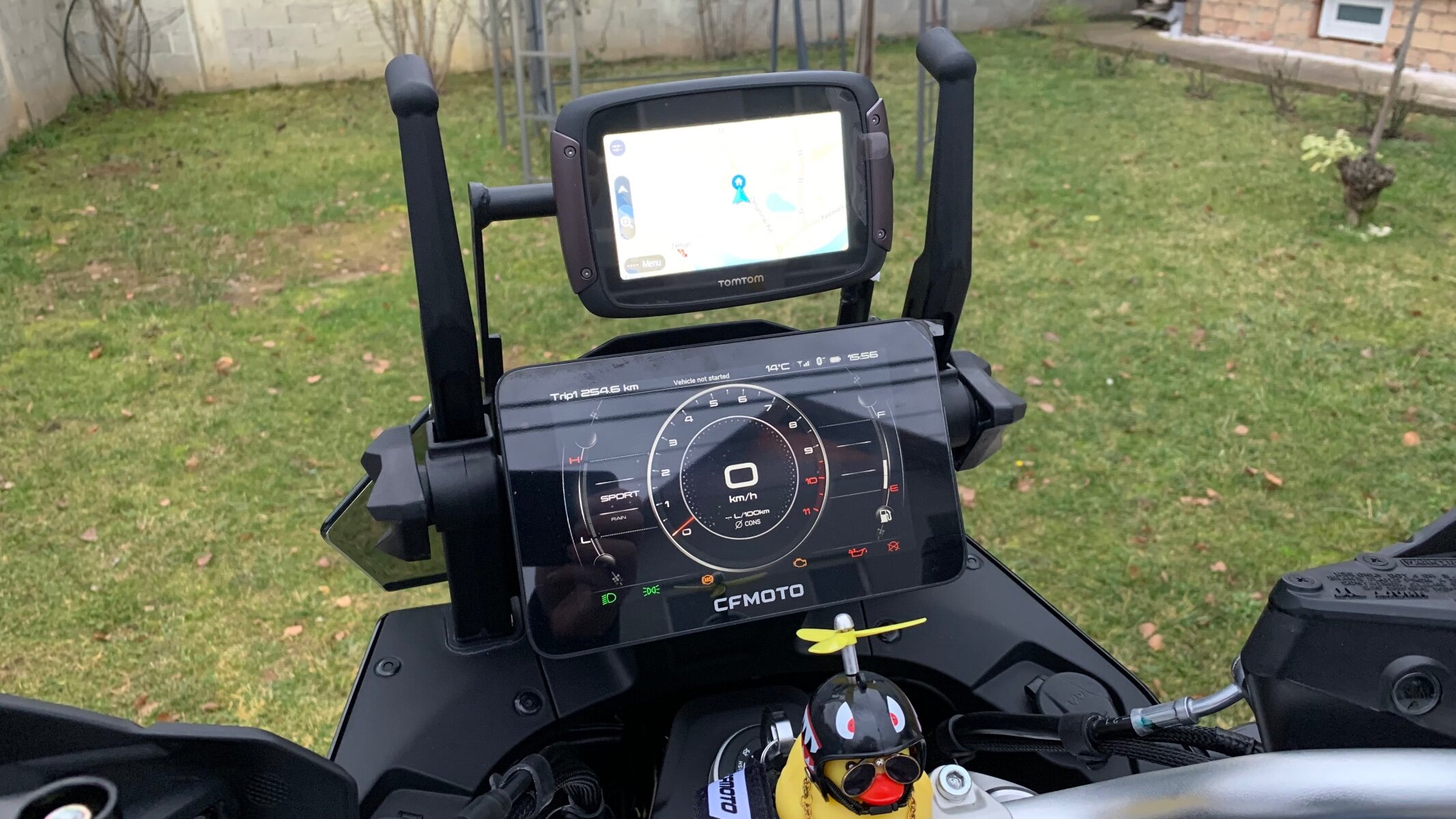

Astrea 70 Napisano Novembar 21, 2025 Svrati ponekad, 96 postova Lokacija: Kraljevo Motocikl: Nemam Prijavi odgovor kao problematičan Pre 1 sat, Jovan Ristic je napisao: ... Navigacija i aplikacija: pre neki dan da potražim neku ulicu dok sam se zavlačio po BG-u, da unesem adresu, da se povežem na WiFi, neće da može, istekla pretplata. Počelo se sa naplatom, te sam juče izvršio uplatu i celu proceduru oko plaćanja offline i online mapa. Cena 39 EUR, a samo za offline mape mislim da je 19 EUR. Do kraja aprila mi važi besplatan period za CFMOTO Ride aplikaciju. Kad to istekne i to ću uplatiti da bih video kako sve funkcioniše, ali otom potom. Da, bilo je i novo ažuriranje. ... Meni nikako nije jasno kako smo mi uopšte živeli bez ažuriranih navigacija ? 1 Citat Podeli ovaj odgovor sa prijateljima Link to post Share on other sites More sharing options...
Sharky - Alex 8101 Napisano Novembar 21, 2025 Drug član, 2293 postova Lokacija: Beograd-Borča Motocikl: CFmoto 800MT Prijavi odgovor kao problematičan Sa mojim 800mt-om sam presao 14400km. Lanac ima dva linka koji idu malo teze ali sam za to ja kriv, prao sam ga u perionici puskom i to iz blizine pa je verovatno voda pod pritisko usla pored o ringa. Od 0 km pa do sada lanac nije nijedno dotegnut. Ne kaci nigde i ne cuje se Lancanici kao novi. Na sajtu DID-a kada vam izlista sve lance koje prodaju na kraju stoji lanac koji nema u prodaji i pise da je to lanac za fabrike za prvu ugradnju, to je taj najlosiji i najjeftiniji did koji ugradjuju danas na skoro sve motore. Neka je samo 10€ jeftiniji od nekog standardnog izracunajte koliko fabrika ustedi na svim motorima koji izadju iz fabrike. Dva prijatelja koji voze hondu nc7500 su menjali lanac na 12-14000km, NC je slabiji motor pa eto isto ode lanac. Treci prijatelj vozi stroma 650, lanac mu je dosta duze trajao (sigurno preko 22000km) ali isto tako je i deblji od naseg (525) a i znam kako ga on odrzava, pranje i podmazivanje na 400-500 a kada ga opere lanac bude cistiji nego kad je bio nov. Za takvo odrzavanje nemam zivaca i vremena, 1 1 Citat Podeli ovaj odgovor sa prijateljima Link to post Share on other sites More sharing options...
Sharky - Alex 8101 Napisano Novembar 21, 2025 Drug član, 2293 postova Lokacija: Beograd-Borča Motocikl: CFmoto 800MT Prijavi odgovor kao problematičan pre 7 minuta, Astrea je napisao: Meni nikako nije jasno kako smo mi uopšte živeli bez ažuriranih navigacija ? Ovako 1 Citat Podeli ovaj odgovor sa prijateljima Link to post Share on other sites More sharing options...
