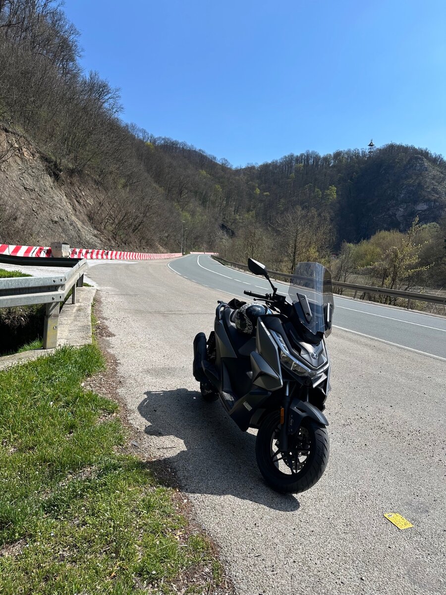

salekojot 14 Napisano Subota u 10:24 U prolazu, 5 postova Lokacija: Нови Сад Motocikl: SR3 Prijavi odgovor kao problematičan Данас је баш леп дан за вожњу. Клинац пеца на каналу, па да га обиђем. За сада једина примедба је, да не ради сензор задње гуме. Приказује две црвене линије и имам упозорење жуте боје, вероватно због тога. Скутер ми је упалио вентилатор после пређених 6км. Хмммм. Иначе сам уживао у вожњи. Послато са 23124RN87C помоћу Тапатока Citat Podeli ovaj odgovor sa prijateljima Link to post Share on other sites More sharing options...
