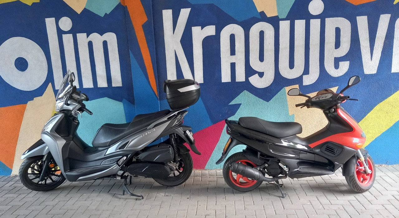

boza_kg 6814 Napisano Septembar 27, 2023 Ne silazi, 4899 postova Lokacija: Kragujevac Motocikl: Kymco Agility+ 300 Prijavi odgovor kao problematičan Kolega vozi neku narandžasto-crnu. Baš je simpa mala Citat Podeli ovaj odgovor sa prijateljima Link to post Share on other sites More sharing options...
