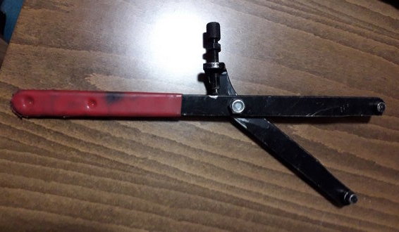

Ljudi, bez alata nema ni zanata :) Nema potrebe improvizovati, postoje već adekvatne alatke koje nisu skupe, ni da se kupe, ni da se naprave.
Doduše, imao sam prvo ovaj Buzzetti blokator, pa se polomio zubac, odnosno bio loš var izgleda:
Pa onda ovakvu spravicu, vršila posao, al nije sa njom nešto komforno
Pa onda nabavio ovu fensi multipraktik alatku, ujedno je i blokator, stega za kvačilo, ključ za veliku maticu...
Ali sa udarnim odvijačem je sasvim druga pesma, a i ja sam se u međuvremenu izveštio. Rasturim i sastavim CVT do kažeš keks :)

Kako i sama reč kaže, ovaj alat je udarni ODVIJAČ...i trebalo bi izbegavati zavijanje matica ovim alatom.
Postoji velika verovatnoća da se ošteti navoj na radilici, a nisu retki ni slučajevi kada se zbog brzine, nepažnje i jačine stezanja upropasti spoljni disk varijatora. Ima gde to može da se koristi (na točkovima recimo).
Što kaže jedan moj prijatelj šumadinac, "slušaj mene, a radi kako 'očeš" , pa s'tijem u vezi...slobodni ste i da ga kirnerujete.

Naravno, odvijač koristim za odvijanje, moment ključ za zavijanje. Doduše, priznajem, koristio sam ga i da zavijem maticu kvačila, uz adapter. Ali prvo obeležim markerom gde je bilo fabrički zavijena...
