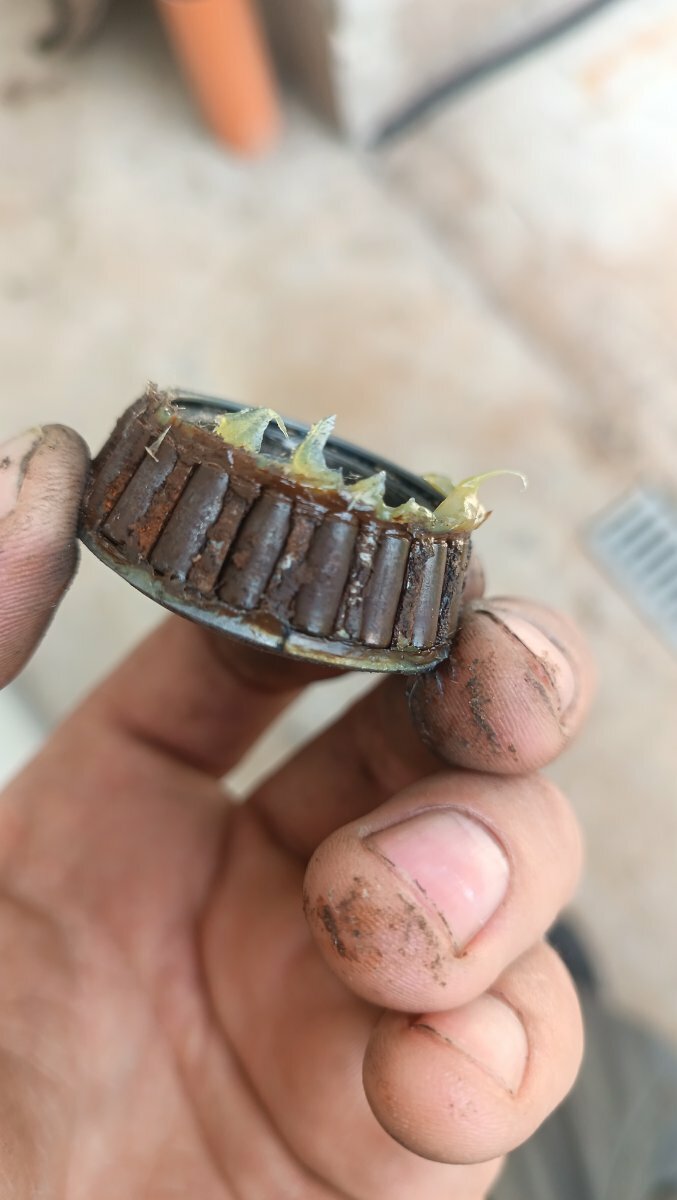

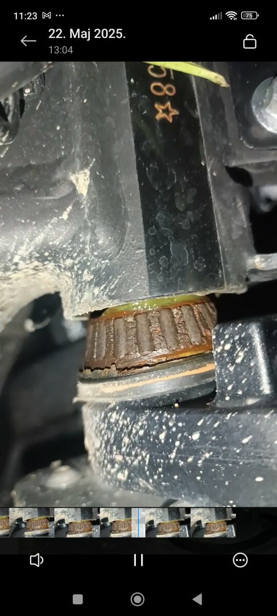

ceri 30 Napisano Avgust 3, 2025 U prolazu, 19 postova Prijavi odgovor kao problematičan Ne mogu da postavim video ali ovaj donji je bas trio Citat Podeli ovaj odgovor sa prijateljima Link to post Share on other sites More sharing options...
Motorcyclist 23156 Napisano Avgust 3, 2025 Integrisan, 7423 postova Lokacija: Vojvodina Motocikl: Kwikasfuki 600 Prijavi odgovor kao problematičan Zasto je lezaj rdjav? 1 Citat Podeli ovaj odgovor sa prijateljima Link to post Share on other sites More sharing options...
Gordak985 4184 Napisano Avgust 3, 2025 Drug član, 2061 postova Lokacija: Beograd, Swan Hill Motocikl: ̶K̶a̶w̶a̶s̶a̶k̶i̶ ̶E̶R̶-̶5̶, ̶H̶o̶n̶d̶a̶ ̶C̶B̶F̶ ̶1̶0̶0̶0̶, Peda Sniper, Voge SR3, Yamaha FZ6 Fazer S2 Prijavi odgovor kao problematičan Zasto je lezaj rdjav?Loše podmazan i jako loše rešena zaštita od ulaska vode, pretpostavljam.Što kaže Neša, na Hondi posle ravno 20 godina, ležaj koji je "propao" na oko izgleda kao nov, samo su se ukopale mikro rupice u srednjem položanju pa je bio za zamenu.Sent from my SM-S911B using Tapatalk 2 Citat Podeli ovaj odgovor sa prijateljima Link to post Share on other sites More sharing options...
N.F.S. 26209 Napisano Avgust 3, 2025 Integrisan, 10661 postova Lokacija: Kragujevac Motocikl: ---Honda--- Prijavi odgovor kao problematičan pre 22 minuta, Motorcyclist je napisao: Zasto je lezaj rdjav? Katastrofa los materijal i nije podmazan, dva drugara voze QJ i jos nekog kosookog, rasturili smo ih "na kvarno" (u garanciji motori) i podmazali svuda gde treba! Pola srafova krucijalnih (koji agregat drze) su samo privijeni. Imamo i jednu pedu tek 250 kojoj su se otkinula oba nogostupa kada je vozac ustao na mopedu. 2 1 Citat Podeli ovaj odgovor sa prijateljima Link to post Share on other sites More sharing options...
Alekre 16488 Napisano Avgust 3, 2025 Integrisan, 8423 postova Lokacija: Smederevo Motocikl: TDM 900 Prijavi odgovor kao problematičan Mene iznapadoše mnogi kad sam pominjao da su ovakve stvari moguće. Nemam ništa protiv zaista, neka je motor kineski i nek košta pola od nečeg drugog, motocikl mora da radi. 300 šibanja za onog ko je izmislio frazu "odnos cene i kvaliteta". Ležaj mora da bude kvalitetan. Nek istrule plastike, nek protruli auspuh ali ležajevi su nedopustivi. Lepo je pričao jedan moj pokojni komšija. Bio inženjer u fabrici kompresora u Smederevu. Bez dobrog ležaja nemaš ni alat, mi mašinu za veš ni tenk. 3 1 Citat Podeli ovaj odgovor sa prijateljima Link to post Share on other sites More sharing options...

eurokrem 250 Napisano Avgust 3, 2025 Svrati ponekad, 198 postova Motocikl: TOMOS CROS SENIOR,KLE 500, VOGE 300 RALLY Prijavi odgovor kao problematičan 11 hours ago, ceri said: Pozdrav svima. Evo i mene posle dužeg vremena da podelim utiske posle pređenih oko 7000km raznih terena uglavnom brdovitih. Generalno zadovoljan,potrošnja smešna, izdržljivost delova oslanjanja je bas dobra ,agregat pouzdan (sem nekih glupih rešenja na agregatu) , zbog toga sam ga gurao kilometar do kuće ,i truli lezajevi kormana ili kako ga vec ko naziva.... Zamalo sam ispravio krivinu kada su zablokirali. Stvarno ne mogu da verujem da za godinu dana mogu ovako da pordaju... Kvalitet lezajeva je toliko los da se raspadaju na mali udarac . Koliko su bili podmazani vidi se i na slici A sto se tice ovih glupih rešenja na agregatu to je zupčasti zatezac lanca.. Posto je deo cilindričan, postoji mogućnost za kretanja u jednu stranu. Opruga koja se nalazi u telu prilikom stezanja srafa napinje zatezac u smeru zatezanja srafa kao sto se kod mene desilo i onda zupci hvataju samo na kraju dok se ne pohabaju . E onda agregat pocne da radi kao kultivator, bukvalno nema razlike. I opet bih da pohvalim nosioca garancije stvarno svaka čast za sad su korektni nemam reči. Garancija mi je istekla pa ću kad uhvatim vremena da pogledam kakvi su kod mene, u najmanju ruku im ide podmazivanje...inače koja je oznaka ležaja? Citat Podeli ovaj odgovor sa prijateljima Link to post Share on other sites More sharing options...
ceri 30 Napisano Avgust 3, 2025 U prolazu, 19 postova Prijavi odgovor kao problematičan Pre 1 sat, eurokrem je napisao: Garancija mi je istekla pa ću kad uhvatim vremena da pogledam kakvi su kod mene, u najmanju ruku im ide podmazivanje...inače koja je oznaka ležaja? Ne znam tačno. U pitanju je standardni konusni ležaj ima ih u svakoj radnji koja prodaje lezajeve. Citat Podeli ovaj odgovor sa prijateljima Link to post Share on other sites More sharing options...
