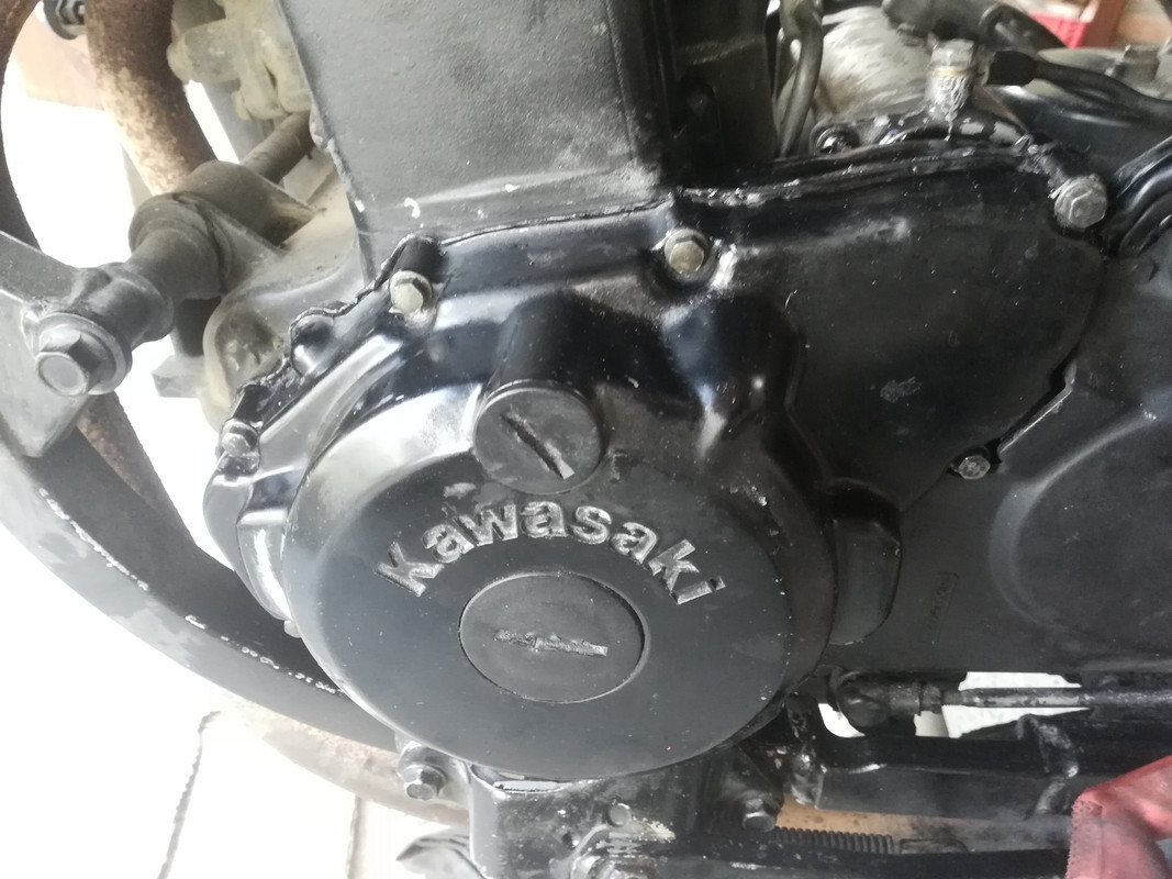

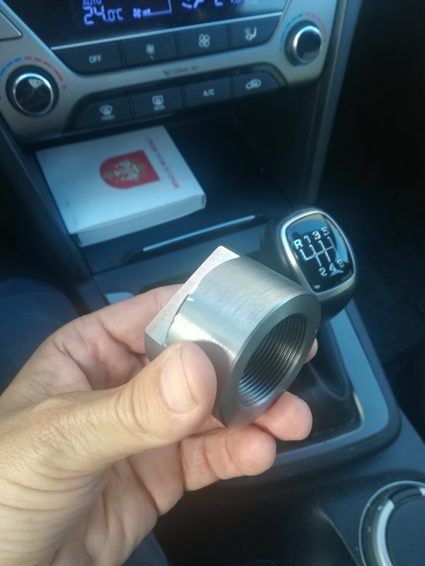

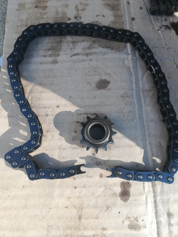

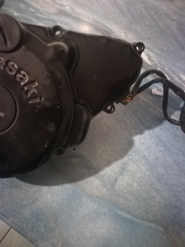

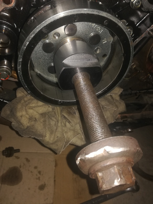

Atorn 6207 Napisano Novembar 13, 2021 (promenjeno) Drug član, 1249 postova Lokacija: Železnik Motocikl: Yamaha Xj900s - čađava dvocevka Prijavi odgovor kao problematičan Skinuo sam dekli. Lanac pokidan i zub na lančaniku anlasera. Takidje su i zubi većeg lančanika obrijani. Treba mi vijak 18x1,5 da skinem magnet, pa da vidim šta je iza, možda freilauf opet glavi. http:// http:// Promenio Novembar 13, 2021 član Atorn Citat Podeli ovaj odgovor sa prijateljima Link to post Share on other sites More sharing options...

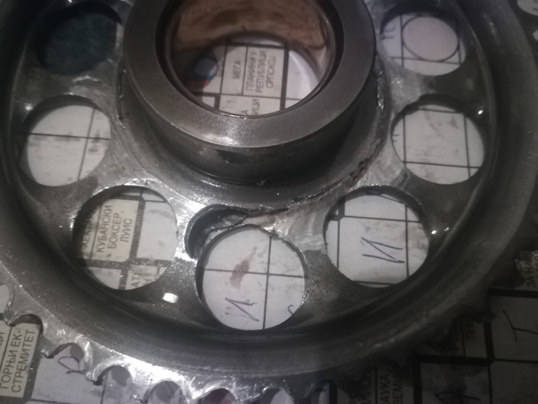

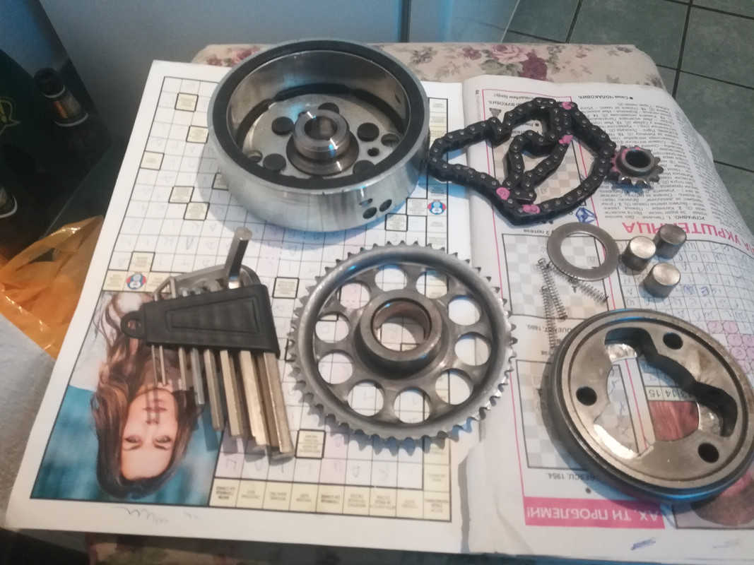

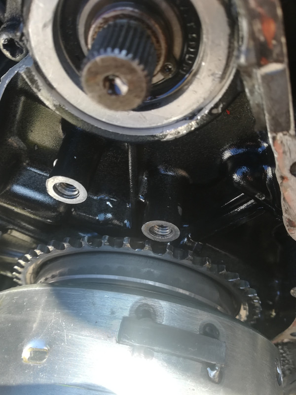

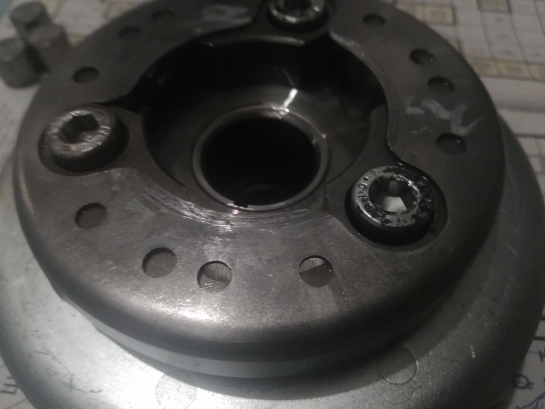

Atorn 6207 Napisano Novembar 15, 2021 Drug član, 1249 postova Lokacija: Železnik Motocikl: Yamaha Xj900s - čađava dvocevka Prijavi odgovor kao problematičan Našao ključ i skinuo magnet i frajlauf. Znači odvrnula se sva tri vijka koja vezuju frajlauf za magnet i glava vijka je kačila zupčanik, tako da ga je blokirala, a lanac jadan vrteo i brijao zube i na kraju lipso. Prošle godine mi je majstor menjao frajlauf, al aj sad, da li je on kriv, ili nijee, jbg, šteta je napravljena. Srećom ostao mi je zupčanik od starog frajlaufa, pa ću nabudžiti. Da sam znao da je laća zameniti.. Sutra, prekosutra stižu lanac i mali lančanik (40 eur), veliki imam od starog ,napraviću ga za male pare. Ispade lom kućišta i dekla, najveći problem. http:// http:// Citat Podeli ovaj odgovor sa prijateljima Link to post Share on other sites More sharing options...

Atorn 6207 Napisano Novembar 15, 2021 Drug član, 1249 postova Lokacija: Železnik Motocikl: Yamaha Xj900s - čađava dvocevka Prijavi odgovor kao problematičan On 7.11.2021. at 23:04, Alekre je napisao: Čekaj bre... Jel ti treba ćuška? Tu postoje tri rolera i opruge i nekoliko šrafova koje treba proveriti da se nisu odvrnuli. Alekre, upravo tako kako si rekao. Svaka čast. Citat Podeli ovaj odgovor sa prijateljima Link to post Share on other sites More sharing options...

Alekre 16411 Napisano Novembar 15, 2021 Integrisan, 8398 postova Lokacija: Smederevo Motocikl: TDM 900 Prijavi odgovor kao problematičan 1 hour ago, Atorn said: Alekre, upravo tako kako si rekao. Svaka čast. Hvala. Kad budeš remontovao, kilo ključ obavezno i osiguraš lepkom. Citat Podeli ovaj odgovor sa prijateljima Link to post Share on other sites More sharing options...
Atorn 6207 Napisano Novembar 15, 2021 (promenjeno) Drug član, 1249 postova Lokacija: Železnik Motocikl: Yamaha Xj900s - čađava dvocevka Prijavi odgovor kao problematičan pre 50 minuta, Alekre je napisao: Hvala. Kad budeš remontovao, kilo ključ obavezno i osiguraš lepkom. Izmedju lančanika i frajlaufa treba da bude podloška, a mislim da je ovde zaboravljena ranije. Edit: fi40 x 25,2 x 1 Google je zakon Promenio Novembar 15, 2021 član Atorn Citat Podeli ovaj odgovor sa prijateljima Link to post Share on other sites More sharing options...

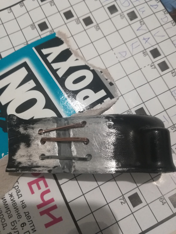

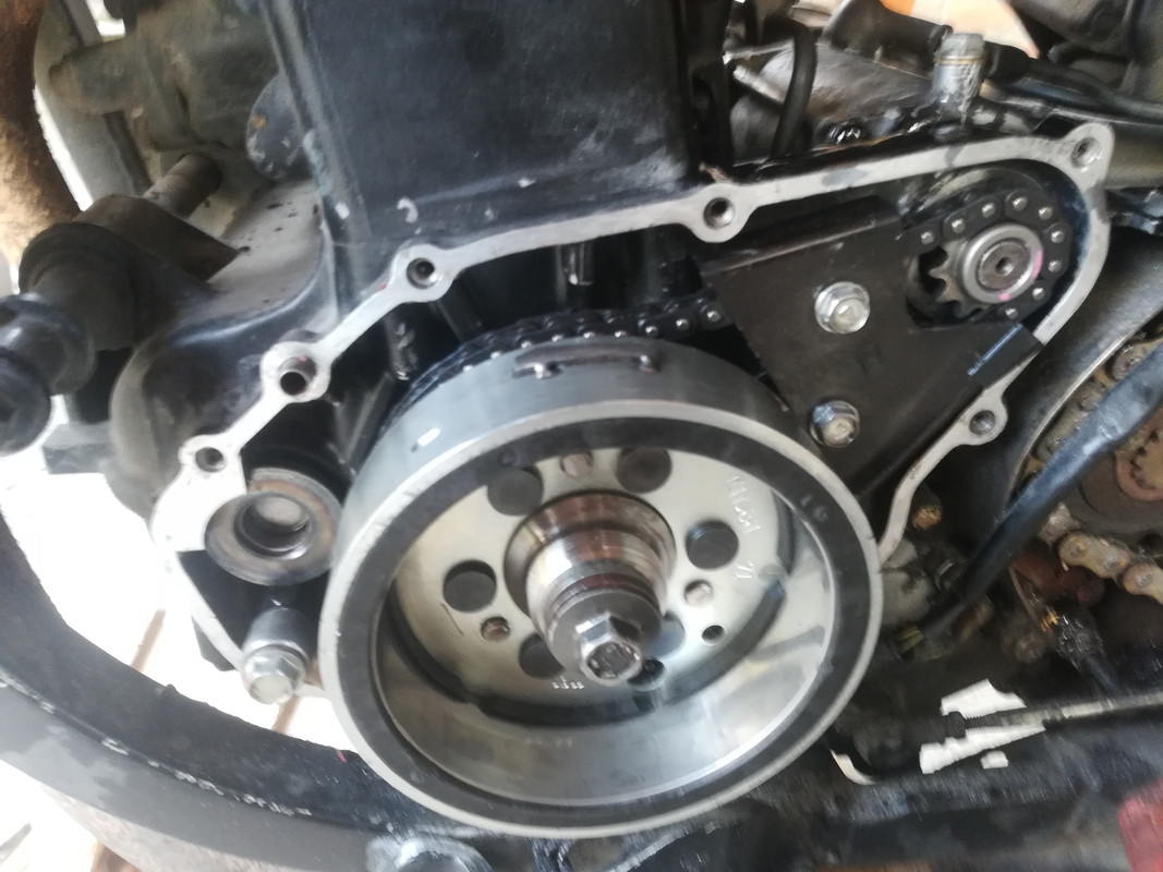

Atorn 6207 Napisano Decembar 5, 2021 (promenjeno) Drug član, 1249 postova Lokacija: Železnik Motocikl: Yamaha Xj900s - čađava dvocevka Prijavi odgovor kao problematičan It's alive! It's alive! Dinosaurus je upalio. Nisam hteo zavarujem aluminijum, nije skupo, ali posla mnogo. Rešio sam sve sa tečnim metalom. Prvo je išlo spajanje delova, pa "ušivanje" http:// http:// http:// http:// Zatim zamena lanca i pakovanje frajlaufa http:// http:// http:// Ne curi nigde, sve suvo. Koštalo me sve 50 eura, plus litar rakije da mi naprave ključ za skidanje magneta. http:// http:// Zadovoljan što sam sve sam odradio. Na tom delu gde je izbio lanac, nema nikakvo opterećenje, čak ni pritisak ulja,tako da sam gotovo siguran da će da drži. Pa i ako ne bude, nema veze, ja sam ga već oplakao Videćemo na Moto deda mrazovima već. Kada ga budem prodavao, ovde se sve vidi šta je rađeno, nema laži, nema prevare. Promenio Decembar 5, 2021 član Atorn 4 1 Citat Podeli ovaj odgovor sa prijateljima Link to post Share on other sites More sharing options...
