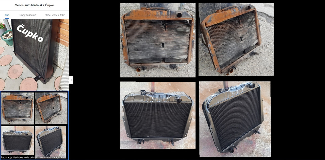

Forum arhiva 17700 Napisano Septembar 5, 2022 Dođu tako vremena, kada pamet zašuti, budala progovori..., 4869 postova Prijavi odgovor kao problematičan @Milos97 Ako nije problem baci fotku hladnjaka poslije popravke, jer one fotke reparacije hladnjaka na njegovom sajtu izgledaju savrseno. Citat Podeli ovaj odgovor sa prijateljima Link to post Share on other sites More sharing options...
Milos97 13 Napisano Septembar 5, 2022 U prolazu, 3 postova Lokacija: Sremska Mitrovica Motocikl: Kawasaki z1000 Prijavi odgovor kao problematičan pre 48 minuta, Branko je napisao: @Milos97 Ako nije problem baci fotku hladnjaka poslije popravke, jer one fotke reparacije hladnjaka na njegovom sajtu izgledaju savrseno. Citat Podeli ovaj odgovor sa prijateljima Link to post Share on other sites More sharing options...
Forum arhiva 17700 Napisano Septembar 5, 2022 Dođu tako vremena, kada pamet zašuti, budala progovori..., 4869 postova Prijavi odgovor kao problematičan pre 1 minut, Milos97 je napisao: Cek jel to uradjen hladnjak? Citat Podeli ovaj odgovor sa prijateljima Link to post Share on other sites More sharing options...
Milos97 13 Napisano Septembar 5, 2022 U prolazu, 3 postova Lokacija: Sremska Mitrovica Motocikl: Kawasaki z1000 Prijavi odgovor kao problematičan pre 2 minuta, Branko je napisao: Cek jel to uradjen hladnjak? Zavereno samo, kanalici oni msm il sta vec, ne curi to mi je bitno..pa cu sl sezone nov uzeti i tjt Citat Podeli ovaj odgovor sa prijateljima Link to post Share on other sites More sharing options...
Forum arhiva 17700 Napisano Septembar 5, 2022 Dođu tako vremena, kada pamet zašuti, budala progovori..., 4869 postova Prijavi odgovor kao problematičan @Milos97 Druze pa za takvu krpazu nisi trebao slati hladnjak u Kragujevac, tako ti je moga uraditi i neki majstor u Mitrovici koji se bavi karpljenjem hladnjaka, ali ajde... Citat Podeli ovaj odgovor sa prijateljima Link to post Share on other sites More sharing options...
Milos97 13 Napisano Septembar 5, 2022 U prolazu, 3 postova Lokacija: Sremska Mitrovica Motocikl: Kawasaki z1000 Prijavi odgovor kao problematičan pre 1 minut, Branko je napisao: @Milos97 Druze pa za takvu krpazu nisi trebao slati hladnjak u Kragujevac, tako ti je moga uraditi i neki majstor u Mitrovici koji se bavi karpljenjem hladnjaka, ali ajde... Neiskustvo, nov sam u svemu ovome tako da polako, ima jos toga da se nauci Citat Podeli ovaj odgovor sa prijateljima Link to post Share on other sites More sharing options...
N.F.S. 26206 Napisano Septembar 5, 2022 Integrisan, 10661 postova Lokacija: Kragujevac Motocikl: ---Honda--- Prijavi odgovor kao problematičan Auuu, bas ruzno za oko... Citat Podeli ovaj odgovor sa prijateljima Link to post Share on other sites More sharing options...
SHOKLA 1768 Napisano Septembar 6, 2022 Drug član, 1507 postova Lokacija: KLADOVO, KLADOVO, KLADOVO Motocikl: Mali Plavi Zeka S '06., VFR 800 V-Tec '02., TL 1000s '97., FJR 1300 '02., Gillera Runner FXR '02., Peugeot Vivacity. Suzuki AY 50 Katana - za sada... I SVI LEPI!!! Prijavi odgovor kao problematičan Pre 21 sati, Milos97 je napisao: Zavereno samo, kanalici oni msm il sta vec, ne curi to mi je bitno..pa cu sl sezone nov uzeti i tjt Kada taj budes izbacivao, seti se mene. Ja ga imam kako srediti, i ugraditi kod sebe na "Z"-a. Citat Podeli ovaj odgovor sa prijateljima Link to post Share on other sites More sharing options...
Forum arhiva 17700 Napisano Septembar 6, 2022 Dođu tako vremena, kada pamet zašuti, budala progovori..., 4869 postova Prijavi odgovor kao problematičan On 5.9.2022. at 18:40, Branko je napisao: @Milos97 Ako nije problem baci fotku hladnjaka poslije popravke, jer one fotke reparacije hladnjaka na njegovom sajtu izgledaju savrseno. Reklama je cudo! Citat Podeli ovaj odgovor sa prijateljima Link to post Share on other sites More sharing options...
