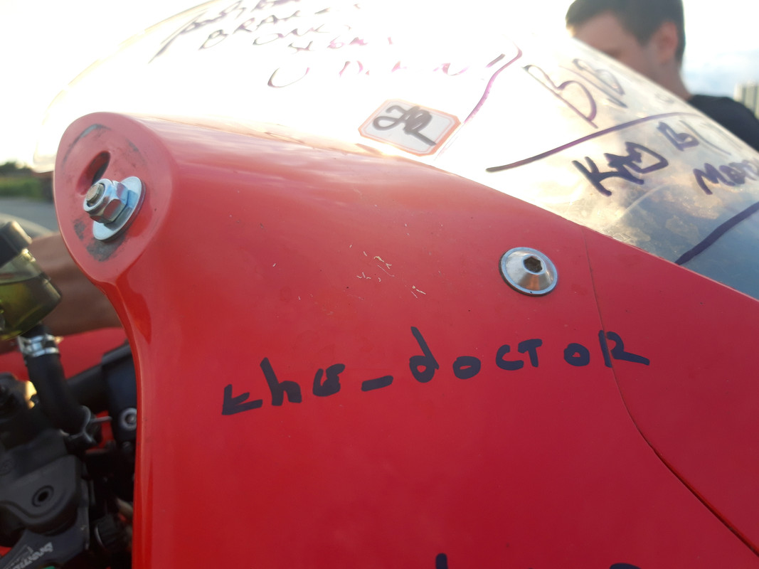

Dok ne stignem da iskuckam šta smo uradili na SV-u za ovu sezonu, stiže par fotki:
Promenio član Jovan Ristic
  • Sviđa mi se 8
