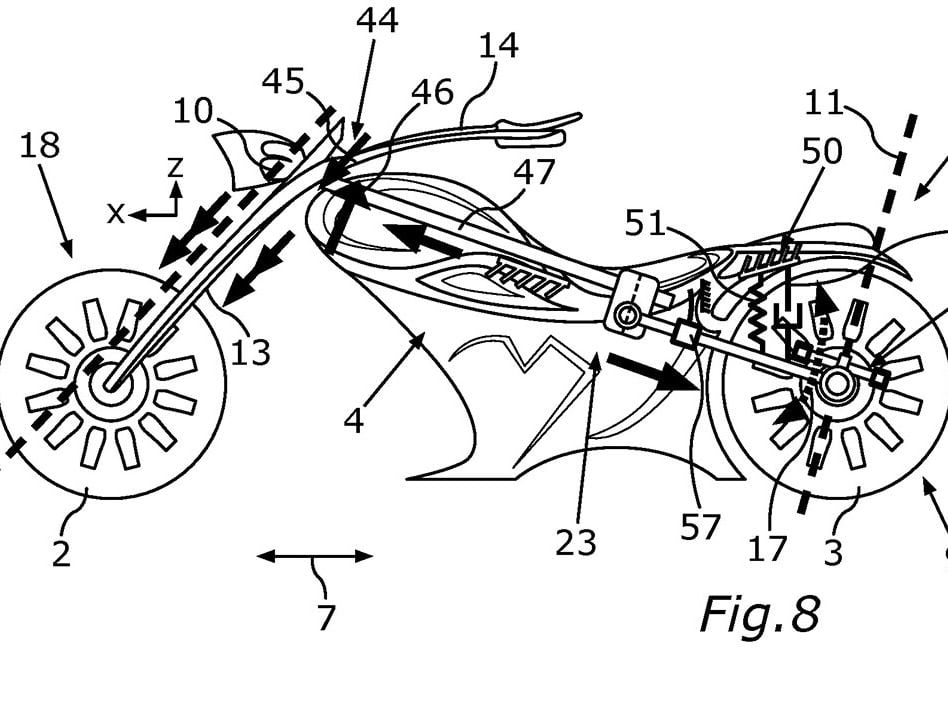

MrD 2296 Napisano Jun 6, 2023 Zainteresovan, 260 postova Lokacija: Beograd Motocikl: Yamaha Tracer 7 GT Prijavi odgovor kao problematičan Обнављање градива. Последња два поглавља има смисла погледати: "Zašto na motociklu moraš da gurneš upravljač levo da skreneš desno?" 3 Citat Podeli ovaj odgovor sa prijateljima Link to post Share on other sites More sharing options...
feniks 2573 Napisano Jun 7, 2023 Drug član, 878 postova Lokacija: Srbija i okolina Motocikl: Tomos 14 M 1981 Prijavi odgovor kao problematičan Two wheel sterring system Sistem koji, kod motocikala, nema nikakve veze sa kontra-upravljanjem (ni sa normalnim upravljanjem). Bolje rečeno upravljanje zadnjim točkom, radi smanjenja radijusa okreta. OddBike: Guest Post - Robert Horn's RoHorn Two Wheel Steering Recumbent Racer WWW.ODD-BIKE.COM One of the great motorcycle innovators of our time, Robert Horn, shares his experiences with developing the concept of a two-wheel steering system which... BMW ozbiljno istražuje upravljanje sa oba točka. BMW Motorrad Researching Two-wheel Steering WWW.CYCLEWORLD.COM Automobiles have utilized four-wheel steering for decades, could rear-wheel steering on a motorcycle improve handling and tighten the turning radius on... U budućnosti ćemo, možda, opet, voziti čopere. Citat Podeli ovaj odgovor sa prijateljima Link to post Share on other sites More sharing options...
