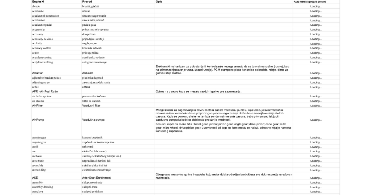

živke 9197 Napisano Februar 3, 2022 Ne silazi, 3147 postova Lokacija: Niš; youtube.com/@adv_zivke Motocikl: CF Motor 450MT; ex: Yamaha XT660Z Tenere Prijavi odgovor kao problematičan Pošto 90% posto vremena o mehanici čitam i gledam klipove na engleskom (service manual, yt videos itd.) često imam problem da ne znam kako se nešto kaže na srpskom. Obični rečnici, i univerzalni online rečnici u tim situacijama često ne daju dobre prevode. Pre možda dve godine sam negde (ne sećam se više ni gde) naleteo na tekstualni fajl sa dosta dobrim prevodom termina u mehanici. Ubacio sam ga u google sheet da bi bilo lakše da se održava i pretražuje, pa rekoh da podelim sa ljudima - možda nekom bude korisno: Prevod tehnickih termina ( u mehanici) - Google Tabellen DOCS.GOOGLE.COM Sheet1 Engleski,Prevod,Opis,Automatski google prevod abrade,brusiti, glačati,проклињати accelerate,ubrzati,убрзати accelerated combustion,ubrzano sagorevanje,убрзано... Svako ko klikne na link moći će da ga vidi, pretraga se najlakše radi sa ctr+F (cmd+F na mac-u). Ako neko želi da komentariše, menja ili dodaje nove reči (bilo bi poželjno ) neka pošalje svoj gmail nalog (ovde ili na pvt) i rado ću ga dodati. Rečnik nije savršen, ali vremenom će se, nadam se, poboljšavati. Takođe možete i u ovoj temi pisati prevode reči koje smatrate da nedostaju, a ja ću ih dodati kad stignem. Jedna od tema na koju sam naleteo je i ova Malog Ćaće, ali ona je zaključana: https://forum.bjbikers.com/index.php?/topic/3825-recnik-termina-i-skracenica-u-chiptuning-u/ Planiram da prevode iz ove teme prebacim u fajl kada imam vremena - nadam se da Malom Ćaći to neće smetati. Tražio sam teme gde mogu ovo da postavim, ali nisam našao ništa zadovoljavajuće. Ako admin smatra da postoji bolje mesto - neka prebaci. 3 1 Citat Podeli ovaj odgovor sa prijateljima Link to post Share on other sites More sharing options...
živke 9197 Napisano Februar 3, 2022 Ne silazi, 3147 postova Lokacija: Niš; youtube.com/@adv_zivke Motocikl: CF Motor 450MT; ex: Yamaha XT660Z Tenere Prijavi odgovor kao problematičan Imam trenutno i par reči za koje ne znam odgovarajući prevod na srpski, pa možda neko može da pomogne: 1. damping rod 2. linkage ( rear swingarm linkage ) 3. collar - ja ga u drugoj temi prevedoh kao "bolcn", ali nešto nisam siguran da je to ispravno Citat Podeli ovaj odgovor sa prijateljima Link to post Share on other sites More sharing options...

Jovan Ristic 6351 Napisano Februar 3, 2022 Ne silazi, 5259 postova Lokacija: Srbija, Padej Motocikl: Honda VTR1000SP1 (Službeni), Suzuki SV650S, Tomos T15SL, Tomos T011, Tomos APN4 Prijavi odgovor kao problematičan Pre 2 sati, antir3ality je napisao: A "linkage" je posebno pitanje - kako se taj deo zove kod nas ? Prevodim servisna i korisnička uputstva za neke marke motocikala. Ono što mogu da kažem je da je muka živa prevesti neke termine i da ih je nemoguće prevesi u jednoj reči. Npr. "linkage" ne može u jednoj reči, jer je nepotpuno objašnjenje - Linkage je "veza" to jest veza zadnjeg amortizera i zadnje viljuške Ovo je na slici ako se ne varam - osovinica klipa 1 Citat Podeli ovaj odgovor sa prijateljima Link to post Share on other sites More sharing options...
Jovan Ristic 6351 Napisano Februar 3, 2022 (promenjeno) Ne silazi, 5259 postova Lokacija: Srbija, Padej Motocikl: Honda VTR1000SP1 (Službeni), Suzuki SV650S, Tomos T15SL, Tomos T011, Tomos APN4 Prijavi odgovor kao problematičan Nisu loši prevodi sa linka, ali nisu ni baš tačni, to jest ima mnogo više termina za neke izraze. npr. konusni zupčanik se može pisati i "bevel gear; pinion; pinion gear; angle gear; angular gear; drive pinion; cone gear; mitre gear; mitre wheel, drive pinion gear." Svaki od tih prevoda koristi se u zavisnosti od toga na kom mestu, odnosno koja je namena konusnog zupčanika. EDIT: vidim da za "screv" neke stavljaju zavrtanj, što nije tačno. "Screw" je vijak - "Bolt" je zavrtanj. Promenio Februar 3, 2022 član Jovan Ristic 1 Citat Podeli ovaj odgovor sa prijateljima Link to post Share on other sites More sharing options...
živke 9197 Napisano Februar 3, 2022 Ne silazi, 3147 postova Lokacija: Niš; youtube.com/@adv_zivke Motocikl: CF Motor 450MT; ex: Yamaha XT660Z Tenere Prijavi odgovor kao problematičan Hej @Jovan Ristic, hvala za ove korisne informacije, dodaću ih u dokument. I nije ovo neki profi rečnik, nego više kao pomoćni, brzinski, za nas početnike, ali je dobro da bude što preciznije. Znam šta je linkage, baš sad ga rasturam i podmazujem, i ova biksna ili klizna čaura je iz njega izvađena. Nego me zanima da mi sad treba da u prodavnici da kupim "linkage" (daleko bilo ) - šta bih tražio ? 1 Citat Podeli ovaj odgovor sa prijateljima Link to post Share on other sites More sharing options...
