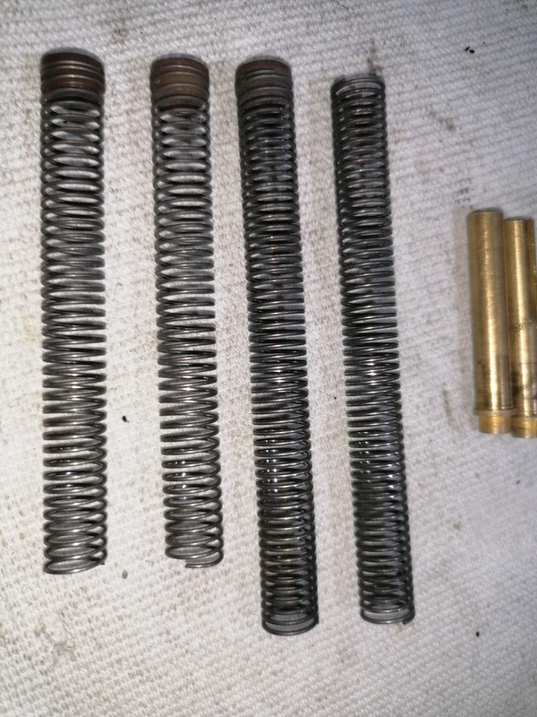

Novola 2224 Napisano Januar 14, 2022 Drug član, 1711 postova Lokacija: Sremska Mitrovica Motocikl: Yamaha Super Tenere XTZ 750, Yamaha XT1200Z Super Tenere Prijavi odgovor kao problematičan *RAZREŠENJE* Nakon veoma napornog jučerašnjeg dana, stresa i pritiska, jurcanja i nervoze, lepo čovek sedne, odmori, bavi se nekim drugim stvarima, i sutradan krenemo od nule da rešavamo dalje. Prvo što sam uradio je da sam otišao kod lokalnih vulkanizera i raspitivao se ko radi popravke felni kod nas, ko je sa tim imao ranije iskustva. Bez mnogo uspeha, kontaktiram ortaka koji je nedavno ispravljao aluminijumske felne na svom autu, upućuje me u Laćarak, majstor Atarac, za kog sam ranije čuo, ali dobro, držim ga kao jednu od opcija, ako ne rešim drugačije. Na pamet mi pada i pomenuti Pera Munižaba, servis MOTOLINE, kog sam se dosetio pretragom na netu kad sam nabasao na njegovo ime, inače poznat u SM da vozi novu Africu Twin. Zovem ga, čovek više nego ljubazan, kao da je jedva dočekao da mu se javim, ljudina. Poziva me odmah u svoju radionicu, u koju čim sam kročio, pala mi vilica do poda. Sopstvena komora za peskiranje, jedno 4-5 motora u procesu restauracije, uredno kao u apoteci, delova po policama, milina videti. Kaže uđi, evo baš sam završio pletenje žbica na njegovoj africi, umesto standardnih fabričkih stavio je nove od inoxa. Mislim se, kao da je starim nešto falilo, jedna dve tačkice na njima, bukvalno, ali kod njega izgleda nema zajebancije, sve mora biti 100%. Pokazujem mu felnu i opisujem problem, počinje da mi objašnjava hemijske procese koji se tu odvijaju, zašto ovo zašto ono. Odmah je stavlja na osovinu u stegu, da može da lepo detaljno pregleda. I objašnjenje sledi: može da se sačuva felna ukoliko nije preduboko oksidiralo odnosno ukoliko je felna zadržala svoj oblik i čvrstinu, da nije korozija ili oksid probilo felnu. Pregleda je, kaže, nije ovo ni blizu da je felna propala, zavukao se kiseonik pod tanak sloj spoljne zaštite aluminijuma, ali telo same felne nije mnogo oštećeno. Na dva mesta je za nijansu otišlo dublje, ali odmah je uzeo da kopa po tom delu da vidi dokle ide. Međutim i to kaže nije mnogo, nema nikakvih problema, felna je sasvim dobra! Takva oštećena su važna u slučaju da je guma tubeless, gde površina mora biti potpuno ravna i glatka (kako mi je on objasnio) ali pošto ja imam unutrašnje gume, to ne igra nikakvu ulogu, i neće uticati na stabilnost gume. Objašnjava mi dalji proces, očistiti, uzeti novu trakicu, ukoliko pronađem dubljih oštećenja da mu javim da će on pogledati, ali misli da nema nigde, nakon toga zaštita od rđe (da li beše ACF-50...) i farbanje dvokomponentnim epoxijem. Tako ćemo i uraditi. 36 minutes ago, vidakn said: Ako bi išta radio na toj felni, rašniraj točak pre farbanja. Ovo moram da naglasim da je čovek rekao da ako probam da rastavljam žbice da bi od njih 10, 6 puklo, i da je bilo kakvo štelovanje tog tipa skoro pa nemoguće. Felna je dobra, nije kriva, i sigurno može da traje još dugi niz godina. A već smo par puta pomenuli da bi šniranje bilo preskupo (nove žbice, ruke) i da malo ko to hoće da radi jer je potpuno neisplativ posao u odnosu na uloženo vreme. *PLASTIKE* Stigao sam ranije da napišem da su plastike stigle od Gosn Nađa, plastičara i da sam prezadovoljan urađenim. Kaže on ovo je samo prva faza, kada se skine farba i git prilikom pripreme, da ponovo donesem ako treba, ako se budu pokazale nove pukotine. Nema problema, donećemo! Prethodno je završio sve osim velikih bočnih plastika, i one oko km sata, ali sada je i to rešeno! Ovako izgledaju: Pre nego me razapete na krst što je napravio okce O a ne U oblik, ovako smo se dogovorili jer je važno da nalegnu plastike onako kako smo ih mi pre toga isprobavali pa ćemo mi na licu mesta proseći tako da najbolje naleže na svoje ležište. Sve po dogovoru. Za tih 5000 dinara, u šta ulazi i to ponovno donošenje plastika po potrebi, velika količina posla urađena za malo para. Vi koji ste imali posla sa plastičarima, znate koliko to može da bude skupo. Bravo Nađ. Za to vreme, Zoki bio vredan, neke plastike su skoro već pripremljene za farbanje, grubi radovi na rezervoaru i zadnjoj viljušci već rađeni, radi čovek punom parom, a uporedo radi i 2 automobila i jedan skuter havarisan! Leti! Divno izgleda i sve teče po planu! Da nije bilo ovih sranja sa felnom, svaki dan bi sedeo kod Zokija u radionici i radio sa njim, makar mu kuvao kafu Biće kao bombonica kad se uradi... e da se malo vratimo na... *KARBURATORE* Karburatori su poslati za Veliku planu još polovinom Decembra, negde oko 20og, i Gosn Unuče je rekao da bi možda čak mogli biti urađeni oko nove godine! Pošto nisam baš bio toliko optimističan, nisam se previše ni nadao, ali iskreno nisam se ni nadao da će još uvek biti kod njega. Zastoj koji se napravio se sveo na njegovog saradnika koji radi revizije i korekcije emulzionih tuba, a koji je bio na odmoru, pa se usput i razboleo, pa ga čekamo da se vrati. Po poslednjim vestima, u toku sledeće nedelje.. Videćemo... Dakle karburatori! Unuče mi je poslao nekoliko kraćih klipova koje je snimao kako je rastavljao koji deo, i naravno, kako je već manir kog mog motora, kako šta pipne, ono ne valja! Iglice plovka oštećene: Plovci karburatora i iglice ne drže nivo goriva: Pilot dizna nije odgovarajućih dimenzija: Iglice sauga, i leva i desna natopljene benzinom: Leptiri za vazduh praktično neispravni, puštaju vazduh: Ima još nekoliko klipova ali svodi se na isto, da je zreo za jedan ozbiljan reset na fabrička podešavanja. Ja sam mu uz karburator poslao i punu kutiju zamenskih delova, dizni, gumica, sve što sam imao kod sebe, kao i ono prethodno telo karburatora, koje je proglašeno neispravnim, pa kupljeno drugo, koje vidite gore na snimcima... koji imaju mnogo nedostataka. Opruge neodgovarajućih dužina, emulzione tube loše (a nove!) Tako da eto, svašta tu ima da se radi. Teško da se tu išta moglo uštelovati kada postoje ozbiljni nedostaci u samom karburatoru. Osim tih stvari koje sam linkovao, loše su i one male cut-off membrane sa strana što stoje, veliki zazor imaju, ništa ne zadržavaju, dihtunzi loši, o ringovi loši, a sve navodno novo iz tog famoznog Kedo seta. Lepa vest je da, kad je unuče otvorio te stare karburatore, potamnele, ispostavilo se da su u mnogo boljem stanju nego ovi kupljeni, da leptiri dobro zatvaraju, da membrane bolje dihtuju, jednostavno, on je samo pocrneo jer ga je neko prao nekom hemikalijom u ultrazvuku pa je dobio tu boju.. Osim toga, sasvim dobri. Bačeno 8000. Toliko od mene za sad, sad ste u toku sa svim dešavanjima, bivšim i sadašnjim! Čekam karburatore kad se urade, čekam plastike da se završe, idem od nedelje da nađem onu traku za felne, da je još malo doteram i da je premažem, zaštitim i namontiram gume. Ostalo je još da očistim amortizer i da (možda) ofarbam oprugu, kao i da očistim i ispoliram zadnju felnu. U nekim daljim planovima su farovi iz poljske, kočione pločice i creva nova, jednog dana centralni stender, itd itd. Godišnji odmor gotov, u ponedeljak na posao, sad će radovi malo da uspore, ali tu smo, družimo se. Pozdrav! 13 3 Citat Podeli ovaj odgovor sa prijateljima Link to post Share on other sites More sharing options...
el classico 6530 Napisano Januar 14, 2022 Ne silazi, 4326 postova Lokacija: CH-HR-BiH Motocikl: 2002 K1200RS-1989 XTZ 750 Chesterfield- 1989 XTZ 750 FarawayBlue, 1985 Honda XLV750-RD01 Prijavi odgovor kao problematičan Nisi ni pod razno htijeo čuti da ti zamjenski dijelovi za karbove nisu ni za qrac.Ako su ventili čoka optički u redu a opet ne zatvaraju na vrhove se nabaci mali oring iz dizne upaljača.Poslato priko Ténéré Citat Podeli ovaj odgovor sa prijateljima Link to post Share on other sites More sharing options...
Novola 2224 Napisano Januar 14, 2022 Drug član, 1711 postova Lokacija: Sremska Mitrovica Motocikl: Yamaha Super Tenere XTZ 750, Yamaha XT1200Z Super Tenere Prijavi odgovor kao problematičan 2 minutes ago, el classico said: Nisi ni pod razno htijeo čuti da ti zamjenski dijelovi za karbove nisu ni za qrac. Daj Elijas, mogao sam čuti sto puta kad je alternativa bila "pošalji u Topham.de" na reviziju karbova od 400 evra. Sve je to u redu, da se može, ali kad imaš 100€ a treba da odradiš tri posla koji koštaju 150e svaki, šta radiš onda? Sad je i vrapcima jasno da nije dobar set.. ..da sam išao na najeftiniju varijantu poručio bi set sa Aliexpresa za 17 dolara. Verovao sam da je ovaj set dobar, delovalo je dobro, kredibilan sajt, zajebao se, šta sad da radim? Citat Podeli ovaj odgovor sa prijateljima Link to post Share on other sites More sharing options...
