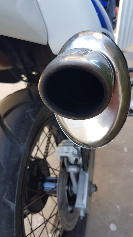

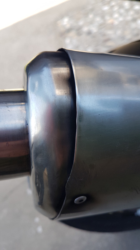

Bigor 8174 Napisano Mart 14, 2022 Drug član, 3119 postova Lokacija: Beograd Motocikl: Super Tenere 750 Prijavi odgovor kao problematičan Ne smiju potamniti ni po gradu kada se vozis. Ja sam tako provjeravao svoje, nekih 10-tak km po gradu i to gusenjem. Kada sam dobio svjetlije svjecice, to je bilo to, nema vise trzanjaПослато са Redmi Note 8 помоћу Тапатока 1 Citat Podeli ovaj odgovor sa prijateljima Link to post Share on other sites More sharing options...
Gvozden 601 Napisano Mart 14, 2022 drrmrr, 772 postova Lokacija: Kikinda Motocikl: projekat rinfuz ;) Prijavi odgovor kao problematičan Snimi taj rad motora i sam izduv. Nešto ili preskočiš ili nam je ispred nosa i ne vidimo preko tastaure. Akumulator jel pun? Nemoguce da nije čađav nazad a da ovako zacrni svećice. Lično me brine toliko skidanje svećica svaki čas, marfi vreba, pazi na navoje. Citat Podeli ovaj odgovor sa prijateljima Link to post Share on other sites More sharing options...
Novola 2137 Napisano Mart 14, 2022 Drug član, 1705 postova Lokacija: Sremska Mitrovica Motocikl: Yamaha Super Tenere XTZ 750 Prijavi odgovor kao problematičan 59 minutes ago, Gvozden said: Snimi taj rad motora i sam izduv. Nešto ili preskočiš ili nam je ispred nosa i ne vidimo preko tastaure. Akumulator jel pun? Nemoguce da nije čađav nazad a da ovako zacrni svećice. Lično me brine toliko skidanje svećica svaki čas, marfi vreba, pazi na navoje. Aku mi stoji stalno na onom zimskom režimu, nije prazan, upalio je bukvalno na prvi dodir. Na uspuhu nije da nije crn, jbg vidi se da ima čađi i na njemu, al bilo je i gorih dana. Kod mene često pokaže na tom spoju auspuha i te obloge, tu krene čađ da ostavlja tragove, i vidi se da ima malo. Nešto mi je sumnjivo. Danas kad sam podigao saug, podigne ga samo do 2000 obrtaja, a ne do 3000 kako je do sad podizao. Moguće da sajla sauga nešto brljavi , pa da ne otvara/zatvara kako treba. To mi pada na pamet, jer sam skoro baš dotezao sajlu. Možda sam usro nešto. Kada sam stao do druga 20ak minuta, i posle toga povukao saug da upali, nije hteo, malo sam verglao, pa je onda upalio bez sauga, čini mi se da je to i dobro. Ler mu je bio odličan, 1000 dok se nije zagrejao, 1200 zagrejan i mrdao nije. Upalio ga pod saugom i odmah monentalno vratio, i radio je lepo stabilno na 1000 obrtaja. U vožnji, bez greške, spust Jazak prema Rumi 150-160kmh, bez da se nešto mučio. Al znate kako kažu, nizbrdo se i govno kotrlja Citat Podeli ovaj odgovor sa prijateljima Link to post Share on other sites More sharing options...
el classico 6355 Napisano Mart 14, 2022 Drug član, 4264 postova Lokacija: CH-HR-BiH Motocikl: 2002 K1200RS-1989 XTZ 750 Chesterfield- 1989 XTZ 750 FarawayBlue, 1985 Honda XLV750-RD01 Prijavi odgovor kao problematičan Po boji reka bi jaka smješa, masna.Probaj vratit igle na početni položaj.Poslato priko Ténéré Citat Podeli ovaj odgovor sa prijateljima Link to post Share on other sites More sharing options...
vidakn 2157 Napisano Mart 14, 2022 Drug član, 1620 postova Lokacija: Beograd Motocikl: Suzuki DL 1000 2014 Prijavi odgovor kao problematičan Aku mi stoji stalno na onom zimskom režimu, nije prazan, upalio je bukvalno na prvi dodir. Na uspuhu nije da nije crn, jbg vidi se da ima čađi i na njemu, al bilo je i gorih dana. Kod mene često pokaže na tom spoju auspuha i te obloge, tu krene čađ da ostavlja tragove, i vidi se da ima malo. Nešto mi je sumnjivo. Danas kad sam podigao saug, podigne ga samo do 2000 obrtaja, a ne do 3000 kako je do sad podizao. Moguće da sajla sauga nešto brljavi , pa da ne otvara/zatvara kako treba. To mi pada na pamet, jer sam skoro baš dotezao sajlu. Možda sam usro nešto. Kada sam stao do druga 20ak minuta, i posle toga povukao saug da upali, nije hteo, malo sam verglao, pa je onda upalio bez sauga, čini mi se da je to i dobro. Ler mu je bio odličan, 1000 dok se nije zagrejao, 1200 zagrejan i mrdao nije. Upalio ga pod saugom i odmah monentalno vratio, i radio je lepo stabilno na 1000 obrtaja. U vožnji, bez greške, spust Jazak prema Rumi 150-160kmh, bez da se nešto mučio. Al znate kako kažu, nizbrdo se i govno kotrlja Nema potrebe da posle 20 minuta pauze povlačiš saug da bi upalio. Uglavnom, saug koristi za prvo jutarnje paljenje tj. kad je totalno hladan motor.Sent from my SM-A705FN using Tapatalk 2 3 Citat Podeli ovaj odgovor sa prijateljima Link to post Share on other sites More sharing options...
