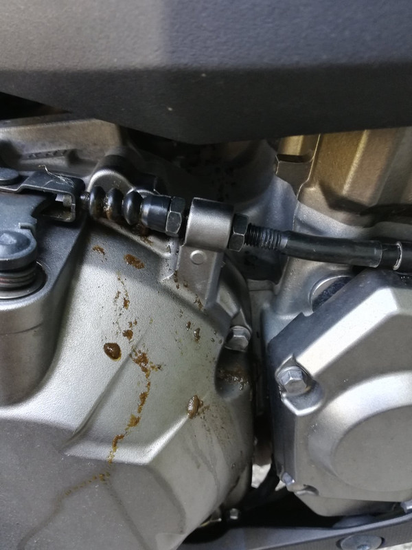

DraganNS 10528 Napisano Octobar 3, 2021 Drug član, 2049 postova Lokacija: Novi Sad Motocikl: Kawasaki Versys 1000 Grand Tourer, Kawasaki Versys 1000 SE GT Prijavi odgovor kao problematičan ProMaster mislim da ću tako i uraditi tj. naručiti novu sajlu preko zime. Ovih dana sam dosta iščitavao tekstove na Versys forumima i vidim da im je (mk 1) malo tvrđe kvačilo falinka koja je rešena na potonjim generacijama. Danas, kad sam otišao do garaže, nakon nedelju dana apstinencije, vidim da je ulje konačno probilo kroz bužir do kvačila, i da je poluga još malo omekšala: Iako je bio lep dan, nisam planirao neku vožnju, pa sam odlučio da detaljno operem motor i da probam da namontiram "buster" kvačila, ali avaj - ili ja nešto nisam dobro uradio ili je Kinez napravio neki fejk. Kako god, nisam uspeo da nategnem sajlu dovoljno da bi kvačilo vršilo svoju funkciju, iako sam i gore (na polugi i na busteru) i i dole zategao skoro maksimalno. U uputstvu za montažu piše da će se ukupna dužina sajle produžiti za cca 13 - 14 cm, i možda je to za ovaj motor previše. Doduše, malo sam i žurio zbog nekih obaveza pa ću, ovih dana, probati još jednom. Citat Podeli ovaj odgovor sa prijateljima Link to post Share on other sites More sharing options...
N.F.S. 26227 Napisano Octobar 3, 2021 Integrisan, 10661 postova Lokacija: Kragujevac Motocikl: ---Honda--- Prijavi odgovor kao problematičan Daj uslikaj sve povezano Dragane druze, da probamo pomoci ovako na daljinu.. "Uredjaj" otvoren, sajle na mestima uslikaj, onako kako si namestio. Citat Podeli ovaj odgovor sa prijateljima Link to post Share on other sites More sharing options...
DraganNS 10528 Napisano Octobar 3, 2021 (promenjeno) Drug član, 2049 postova Lokacija: Novi Sad Motocikl: Kawasaki Versys 1000 Grand Tourer, Kawasaki Versys 1000 SE GT Prijavi odgovor kao problematičan Nisam siguran da je izvodljivo da sve složim i slikam pre sklapanja jer je na ovom busteru prihvat glavne sajle sa jedne strane (na "telu" bustera), a poluga je na poklopcu: Gledam neke druge i vidim da je kod njih sve na "telu" bustera pa mogu da se lepo prvo povežu sajle sa polugom, i onda samo zavrne poklopac: Baš sam se naplatio prilikom sklapanja jer stalno jedna strana tj. sajla "beži", ispada iz račve, pa poluga spadne sa polu-osovinice, pa šrafić veličine zrna pirinča samo što ne upadne u motor... Promenio Octobar 3, 2021 član DraganNS Citat Podeli ovaj odgovor sa prijateljima Link to post Share on other sites More sharing options...
N.F.S. 26227 Napisano Octobar 3, 2021 Integrisan, 10661 postova Lokacija: Kragujevac Motocikl: ---Honda--- Prijavi odgovor kao problematičan Tebi znaci ne odvaja kvacilo sa ovim uredjajem? Naspanovano koliko moze i lufta i dalje ima? Treba se skratiti mala sajla ili produziti buzir (njen) To mozes na sledeci nacin, parce prohromske cevcice (duzinu odredis prema situaciji) raseces duzno, ubacis sajlu kroz taj rez, gurnes tuda tovatne masti i stegnes je da se zatvori koliko moze. Bitno je da upadne u ovaj metalni deo gde spanujes a sa druge strane da buzir u nju ne upada (da ne bude tanak zid umetka, 2mm je ok). Ne odustaj olakoooo 1 Citat Podeli ovaj odgovor sa prijateljima Link to post Share on other sites More sharing options...

Krokodilo 3199 Napisano Octobar 3, 2021 Ne silazi, 5270 postova Prijavi odgovor kao problematičan Сајлу напоље, повежеш зашрафиш па вратиш на мотор. Или, ослободиш и доле па радиш.Sent from my SM-G955F using Tapatalk Citat Podeli ovaj odgovor sa prijateljima Link to post Share on other sites More sharing options...
Krokodilo 3199 Napisano Octobar 3, 2021 Ne silazi, 5270 postova Prijavi odgovor kao problematičan Е сада, по слици и угао под којим ти стоји полуга. Ти друже имаш проблем испод декло, дај боже да грешим али.Sent from my SM-G955F using Tapatalk Citat Podeli ovaj odgovor sa prijateljima Link to post Share on other sites More sharing options...
DraganNS 10528 Napisano Octobar 3, 2021 (promenjeno) Drug član, 2049 postova Lokacija: Novi Sad Motocikl: Kawasaki Versys 1000 Grand Tourer, Kawasaki Versys 1000 SE GT Prijavi odgovor kao problematičan Sve sam tako uradio kako si napisao gore. Oslobodio sam obe strane pa sam radio, sastavio i kad gore stisnem ručicu dole se poluga pomeri tek - tek. Probaću još jednom ovih dana, juče sam malo žurio zbog nekih obaveza pa sam vratio moju sajlu. Možda mi se nešto otkačilo unutra kada sam sastavljao. Danas na F. Gori mnoštvo motora, stiskao poluge na 5-6 i moja nije najtvrđa, nego neka sredina. Mislim da sam dobio pomak podmazivanjem, inače sve radi normalno kada je u pitanju kvačilo. Promenio Octobar 3, 2021 član DraganNS Citat Podeli ovaj odgovor sa prijateljima Link to post Share on other sites More sharing options...

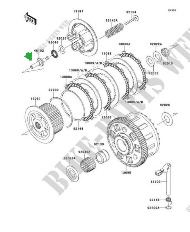

Krokodilo 3199 Napisano Octobar 4, 2021 Ne silazi, 5270 postova Prijavi odgovor kao problematičan Ово провери, није неко зезање. Испусти уље у чисту посуду, раштрафи декло и баци поглед. Ово је веома честа зајебанција код Кавиних агрегата.Sent from my SM-G955F using Tapatalk Citat Podeli ovaj odgovor sa prijateljima Link to post Share on other sites More sharing options...
DraganNS 10528 Napisano Octobar 4, 2021 Drug član, 2049 postova Lokacija: Novi Sad Motocikl: Kawasaki Versys 1000 Grand Tourer, Kawasaki Versys 1000 SE GT Prijavi odgovor kao problematičan Kako se zove taj deo po "naški"? Englezi ga, u nomenklaturi, zovu rod što bi se bukvalno prevodilo kao štap, prut... Koja mu je funkcija, čemu služi i kako se manifestuje njegova pohabanost? Citat Podeli ovaj odgovor sa prijateljima Link to post Share on other sites More sharing options...
misa-pei 11083 Napisano Octobar 4, 2021 Drug član, 3443 postova Lokacija: Beograd, Tresnja Motocikl: CBR 1000F - Bedevija, Stromčina - Šarac Prijavi odgovor kao problematičan Centralna (središnja) potisna osovina. Koliko vidim, na njoj je potisni ležaj, ili po srpski, druk-lager. Ako se ne varam. 1 1 Citat Podeli ovaj odgovor sa prijateljima Link to post Share on other sites More sharing options...
Krokodilo 3199 Napisano Octobar 4, 2021 Ne silazi, 5270 postova Prijavi odgovor kao problematičan На врху има печурку која улази у виљушкасту полугу коју покрече сајла. Печурка се троши а полуга губи ход, а тај ход није довољан да омогучи одвајање ламела и потисних. На крају се само откине и остајеш без квачила иако си купио нову и оригиналну ОЕМ сајлу за само 50€ мање више.Sent from my SM-G955F using Tapatalk Citat Podeli ovaj odgovor sa prijateljima Link to post Share on other sites More sharing options...
