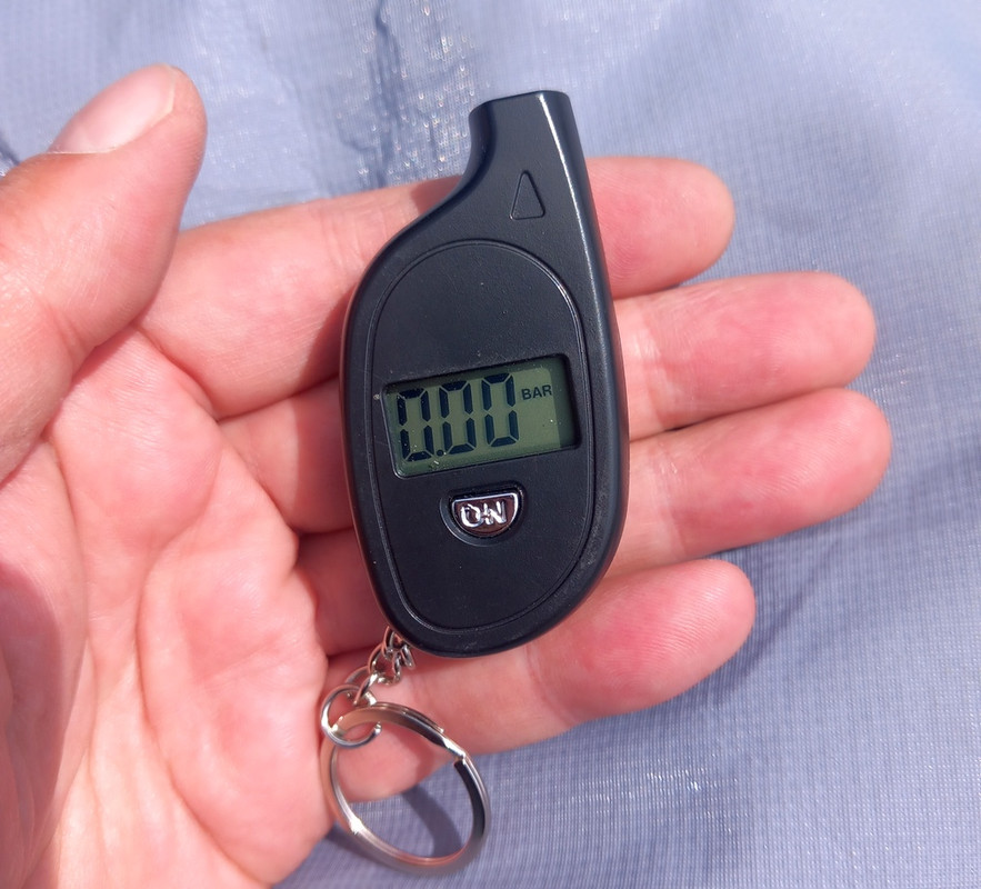

boza_kg 6856 Napisano Maj 8, 2025 Ne silazi, 4968 postova Lokacija: Kragujevac Motocikl: Kymco Agility+ 300 Prijavi odgovor kao problematičan Kako sam se samo modernizovao! Merač pritiska u gumama, za 400 dindži, sa Temu, i još radi! Nisam bio dokon, uporedio sam ga sa 3 merača na različitim benzinskim pumpama. Sa jednom se slaže. E, šta je sad tačno, tek sad pojma nemam 2 Citat Podeli ovaj odgovor sa prijateljima Link to post Share on other sites More sharing options...
bracabgd 1218 Napisano Maj 8, 2025 BJB Maxi Scooter Club, 2316 postova Lokacija: Београд Motocikl: Био некад јапанац сада понтадеранац,и поново јапанац Prijavi odgovor kao problematičan Јел су велика одступања или су минимална? Citat Podeli ovaj odgovor sa prijateljima Link to post Share on other sites More sharing options...
