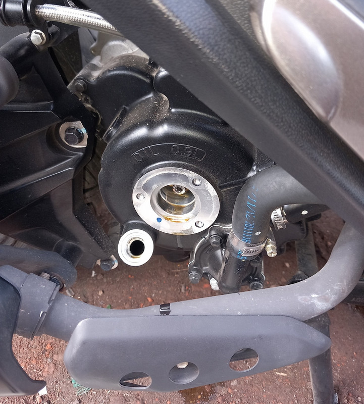

boza_kg 6899 Napisano Mart 5, 2024 Ne silazi, 4988 postova Lokacija: Kragujevac Motocikl: Kymco Agility+ 300 Prijavi odgovor kao problematičan Pitanjce za upućene - ove O-ring gumice za kvačilo, što sam obojao žutim, jel to može da se nađe kod nas zamensko, ili mora original OEM? Citat Podeli ovaj odgovor sa prijateljima Link to post Share on other sites More sharing options...
N.F.S. 26209 Napisano Mart 5, 2024 Integrisan, 10661 postova Lokacija: Kragujevac Motocikl: ---Honda--- Prijavi odgovor kao problematičan Aki imas skinute ili znas dimenziju kupis u "Yugokomercu", imaju na komad, kvalitetne. Jos ako te vlasnik vidi na skuteru ( i on je skuteras) ima sve da prevrne i nadje ti/ naruci sta treba 1 1 Citat Podeli ovaj odgovor sa prijateljima Link to post Share on other sites More sharing options...
boza_kg 6899 Napisano Mart 5, 2024 Ne silazi, 4988 postova Lokacija: Kragujevac Motocikl: Kymco Agility+ 300 Prijavi odgovor kao problematičan Nemam skinuto, al premeriću. Hvala! Citat Podeli ovaj odgovor sa prijateljima Link to post Share on other sites More sharing options...

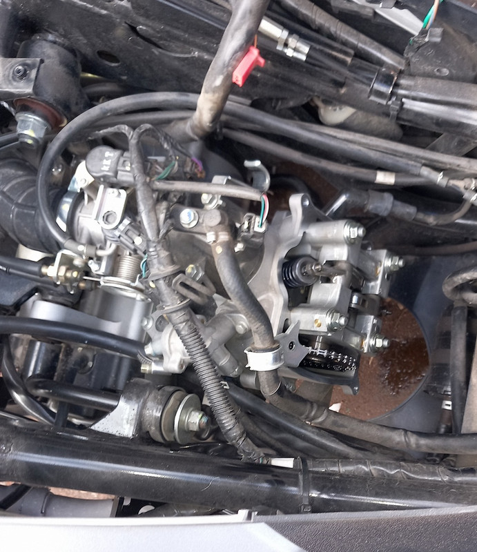

boza_kg 6899 Napisano Mart 12, 2024 Ne silazi, 4988 postova Lokacija: Kragujevac Motocikl: Kymco Agility+ 300 Prijavi odgovor kao problematičan Uradio sam jutros kod drugog majstora\drugara i štelovanje ventila. Pristup je potpuno prost, samo se skine sedište, a i magnet je lako dostupan. Šteluju se na 0.10 i usisni i izduvni. Usisni je bio malo razlabavljen, donji dobar. Sve u svemu, za nekoga ko zna šta radi - pola sata posla. Mogao bih i sam da se u to upustim, ne izgleda ništa komplikovano, ali za ove simbolične parice koliko košta ova intervencija, bolje neka radi majstor Bilo je raznih informacija po specifikacijama, negde pišu da agregat ima 4 ventila po klipu, negde 2... Ipak je dva. Stari Kymco model agregata koji se ugrađuje već više od 15 godina i u razne druge modele (Xciting\R 300, XTown 300, XTownCT 300...) Nema baš zavidne performanse sa svojih 23 KS, ali teši me to što je ispeglan, uglađen i pouzdan. Ne kvari se. Magarence Citat Podeli ovaj odgovor sa prijateljima Link to post Share on other sites More sharing options...
Džim Džarmuš 4181 Napisano Mart 12, 2024 Drug član, 1926 postova Lokacija: 🌍🌎🌏🇷🇸 Motocikl: BMW F900 GS⬜🟦🟥 Prijavi odgovor kao problematičan Koliko je prešao ukupno do sad? Citat Podeli ovaj odgovor sa prijateljima Link to post Share on other sites More sharing options...
boza_kg 6899 Napisano Mart 12, 2024 (promenjeno) Ne silazi, 4988 postova Lokacija: Kragujevac Motocikl: Kymco Agility+ 300 Prijavi odgovor kao problematičan Nešto preko 12.000. Na toliko se šteluju, po tablici održavanja za moj skuter. Promenio Mart 12, 2024 član boza_kg Citat Podeli ovaj odgovor sa prijateljima Link to post Share on other sites More sharing options...
N.F.S. 26209 Napisano Mart 12, 2024 Integrisan, 10661 postova Lokacija: Kragujevac Motocikl: ---Honda--- Prijavi odgovor kao problematičan To na "sraf i kanap " je bas jednostavno, samo kvalitetni spijuni (ako koji su debeli koliko i pise!) i poslic lagan. Ne zameri sto ja nisam zeleo raditi, jezim se od skidanja plastika sa novog skutera a nemam ih gde adekvatno odlagati vec unosim u kucu. 1 Citat Podeli ovaj odgovor sa prijateljima Link to post Share on other sites More sharing options...
boza_kg 6899 Napisano Mart 12, 2024 (promenjeno) Ne silazi, 4988 postova Lokacija: Kragujevac Motocikl: Kymco Agility+ 300 Prijavi odgovor kao problematičan Ama nema frke Nešo, sve smo se bili lepo dogovorili i problema nema. Ne znam da li znaš Nešu iz Jovanovca, on mi je ovo uradio. Mnogo dobar lik i odličan mehaničar, ali nije mi on za prčkanje po osetljivim plastikama recimo Ja tako ka *urva, odem malo kod jednog, malo kod drugog, ali rešim sve što meni treba, pa se nadam da se tu niko ne nađe uvređenim. Promenio Mart 12, 2024 član boza_kg Citat Podeli ovaj odgovor sa prijateljima Link to post Share on other sites More sharing options...
N.F.S. 26209 Napisano Mart 12, 2024 Integrisan, 10661 postova Lokacija: Kragujevac Motocikl: ---Honda--- Prijavi odgovor kao problematičan Ha! Uvredi se jedino onaj ko kompletan nije (a takav ti u zivotu ne treba !!!), svako da gleda sta mu je u interesu i bolje. To je nesto normalno valjda 1 Citat Podeli ovaj odgovor sa prijateljima Link to post Share on other sites More sharing options...
Satelis 17714 Napisano Mart 12, 2024 Integrisan, 9758 postova Lokacija: Beograd - M.M.Lug Motocikl: Peugeot Satelis250 ...... Honda NC750XD Prijavi odgovor kao problematičan Rano je za intervencijom, mogao si sacekati da napunis 20K. Tad bi zazor bio taman za stelanje a i usis za čišćenje kad je već rasturen. Spojis oma 2u1 + stanje svećice i f vazduha, cvt-a ili ti 5u1 2 Citat Podeli ovaj odgovor sa prijateljima Link to post Share on other sites More sharing options...
boza_kg 6899 Napisano Mart 12, 2024 Ne silazi, 4988 postova Lokacija: Kragujevac Motocikl: Kymco Agility+ 300 Prijavi odgovor kao problematičan Pa praktično da, ali aj reko da uradim po tabeli. Svećicu sam zamenio na 10.000, košta 400+ din, neću da je proveravam. Filter vazduha menjam godišnje, to je nekih 1.000 din. Sve u svemu, lak model za održavanje, a volim da mi sve bude tip top. 2 Citat Podeli ovaj odgovor sa prijateljima Link to post Share on other sites More sharing options...
zhex 275 Napisano Mart 12, 2024 Svrati ponekad, 288 postova Lokacija: Novi Sad Motocikl: Vespa GS 160, Vespa GTS 300 HPE Prijavi odgovor kao problematičan Pre 5 sati, boza_kg je napisao: Uradio sam jutros kod drugog majstora\drugara i štelovanje ventila. Pristup je potpuno prost, samo se skine sedište, a i magnet je lako dostupan. Šteluju se na 0.10 i usisni i izduvni. Usisni je bio malo razlabavljen, donji dobar. Sve u svemu, za nekoga ko zna šta radi - pola sata posla. Mogao bih i sam da se u to upustim, ne izgleda ništa komplikovano, ali za ove simbolične parice koliko košta ova intervencija, bolje neka radi majstor Bilo je raznih informacija po specifikacijama, negde pišu da agregat ima 4 ventila po klipu, negde 2... Ipak je dva. Stari Kymco model agregata koji se ugrađuje već više od 15 godina i u razne druge modele (Xciting\R 300, XTown 300, XTownCT 300...) Nema baš zavidne performanse sa svojih 23 KS, ali teši me to što je ispeglan, uglađen i pouzdan. Ne kvari se. Magarence E, šta bih dao da je kod vespe gts ovako pristupačno... Lucky you! 1 Citat Podeli ovaj odgovor sa prijateljima Link to post Share on other sites More sharing options...
