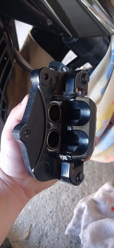

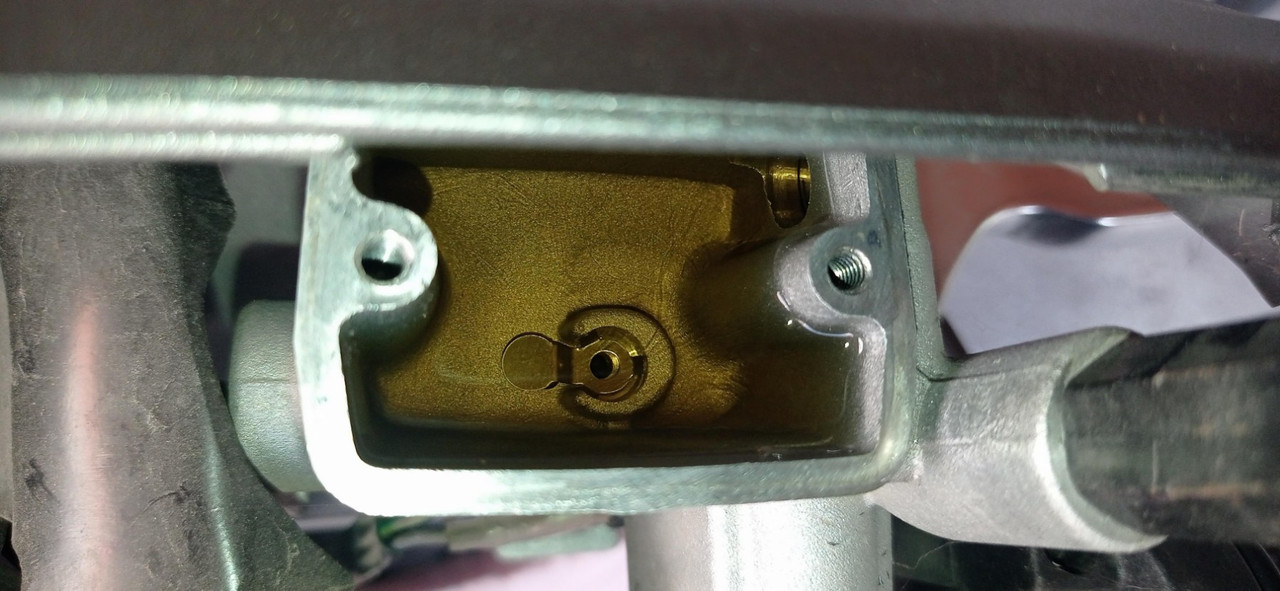

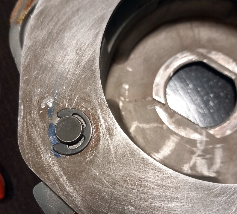

boza_kg 6903 Napisano Novembar 11, 2023 Ne silazi, 4988 postova Lokacija: Kragujevac Motocikl: Kymco Agility+ 300 Prijavi odgovor kao problematičan Dozvolim naravno. To mi se sviđa. Baš sam gledao, na Malossi kvačilu su te špicaste, ali ove što sam uzeo u Matiku su baš potpuno iste kao original, i veličina i debljlina, i plus nisu naoštrene. Pokušaću da nabavim i njih. 1 Citat Podeli ovaj odgovor sa prijateljima Link to post Share on other sites More sharing options...
N.F.S. 26209 Napisano Novembar 11, 2023 Integrisan, 10661 postova Lokacija: Kragujevac Motocikl: ---Honda--- Prijavi odgovor kao problematičan Ili su osiguraci debeli ili se ploca nije spustila dovoljno... Mozes malo dremelom ili kako god naostriti ovo obelezeno crnom (i strana koju ci brusio da stoji na gore, kao na slici.) 1 Citat Podeli ovaj odgovor sa prijateljima Link to post Share on other sites More sharing options...
boza_kg 6903 Napisano Novembar 11, 2023 Ne silazi, 4988 postova Lokacija: Kragujevac Motocikl: Kymco Agility+ 300 Prijavi odgovor kao problematičan Kada probam da namestim osigurač bez platne, glavi po malo. Slično je, ali biće da nije baš potpuno iste debljine. Probaću da ih ošmirgalam i zašiljim malo. Hvala! 1 Citat Podeli ovaj odgovor sa prijateljima Link to post Share on other sites More sharing options...
boza_kg 6903 Napisano Novembar 11, 2023 Ne silazi, 4988 postova Lokacija: Kragujevac Motocikl: Kymco Agility+ 300 Prijavi odgovor kao problematičan E, @N.F.S. u kesicu sa osiguračima što sam kupio, zalutao je i jedan pravih dimenzija Sa njim je sve normalno, tanak je taman koliko treba, nema budženja đunte. Izgleda samo da mi je prodavac promašio dimenziju osigurača, na osnovu primerka koji sam pokazao, a ja mu poverovao. Ostaje mi samo da ponovo odem do radnje i kupim pravi Izvin'te ako sam udavio sa ovom temom, ali meni je bilo korisno, a verujem poučno i ostalima koji čitaju. Hvala! 1 Citat Podeli ovaj odgovor sa prijateljima Link to post Share on other sites More sharing options...
N.F.S. 26209 Napisano Novembar 11, 2023 Integrisan, 10661 postova Lokacija: Kragujevac Motocikl: ---Honda--- Prijavi odgovor kao problematičan Ako ne nadjes, kupis kocku "600" smirgle i cas svedes te koje imas na debljinu koja ti treba. Ako ti je mrsko da prstom vrtis, kupis u knjizari gumicu za brisanje, osigurac na smirglu (smirgla na nekoj plocici npr) i kruznim pokretima osmirglas celu. Probas spoljni deo kako u kanal ulazi. Sva tri zubica moraju da "sednu" na svoje mesto. U "yugokomercu" imaju bolje osigurace, (bar su imali, brunirani, "ljuti", pre pukne nego sto se iskrivi) . 1 Citat Podeli ovaj odgovor sa prijateljima Link to post Share on other sites More sharing options...
boza_kg 6903 Napisano Novembar 11, 2023 Ne silazi, 4988 postova Lokacija: Kragujevac Motocikl: Kymco Agility+ 300 Prijavi odgovor kao problematičan E, dobro je znati te cake, hvala još jednom! Al ipak ću da odem i do Yugokomerca, ima da kupim sve žive veličine, da se ne zezam više. A ovaj osigurač što sam kupio je baš od nekog tvrdog materijala, šmirglao sam ga sat vremena ručno, nokti su mi sad super manikirani, ali on jedva da se lecka otanjio Citat Podeli ovaj odgovor sa prijateljima Link to post Share on other sites More sharing options...

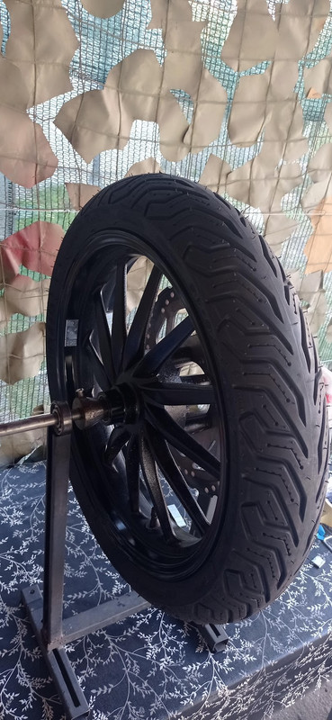

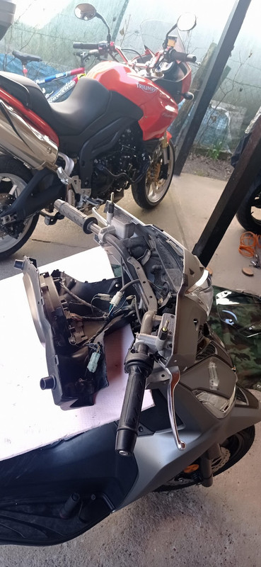

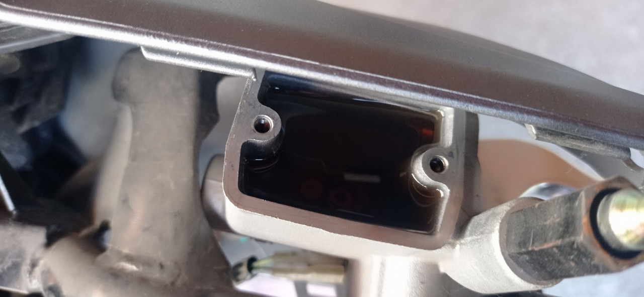

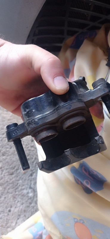

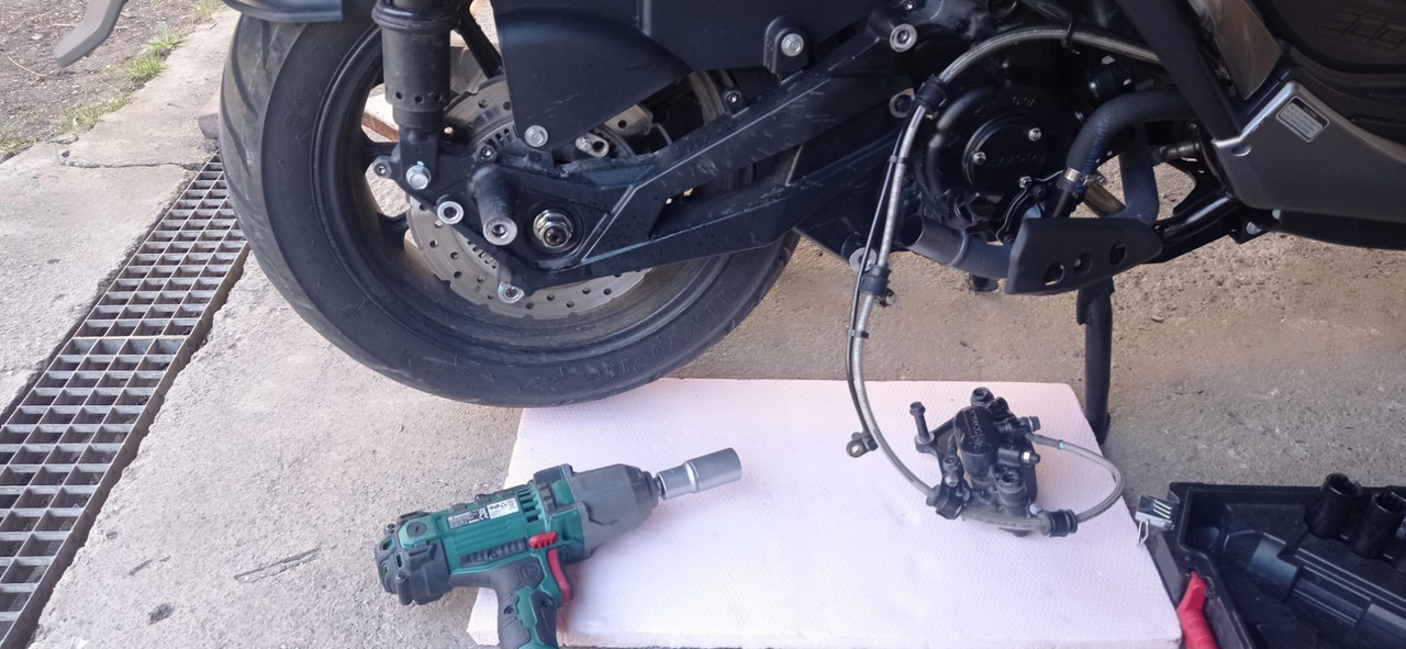

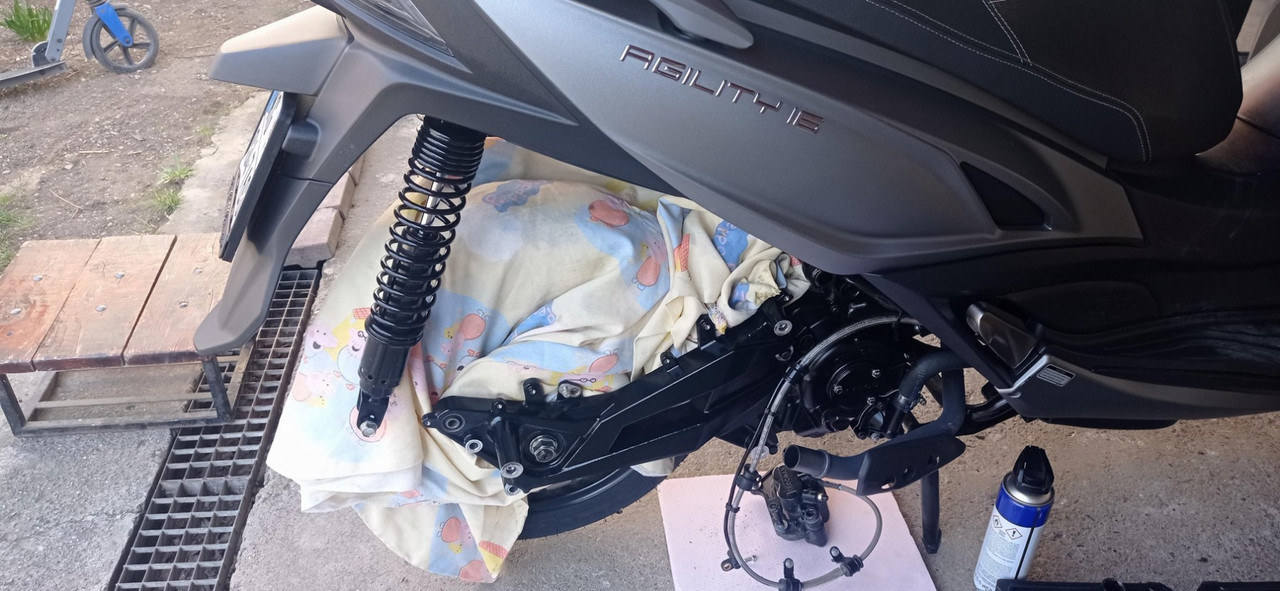

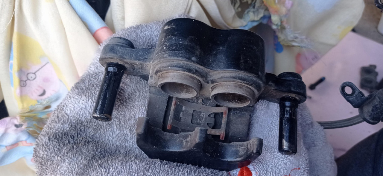

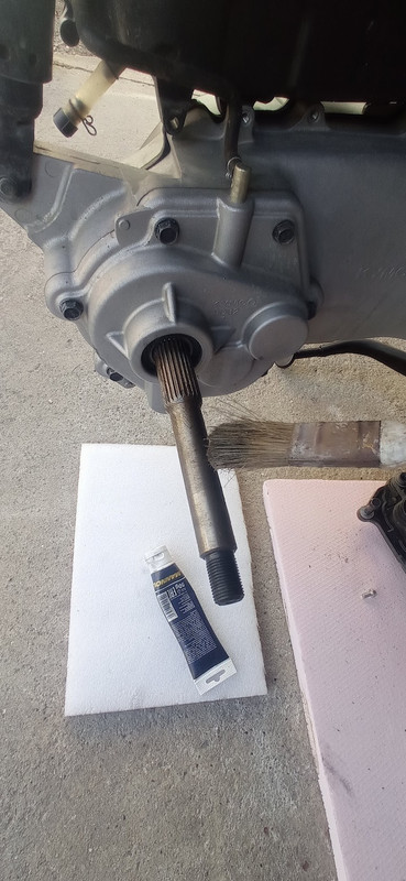

boza_kg 6903 Napisano Februar 26, 2024 Ne silazi, 4988 postova Lokacija: Kragujevac Motocikl: Kymco Agility+ 300 Prijavi odgovor kao problematičan Upali smo Triumphu u termin kod Neše Prva slika je balansiranje prednje gume&felne- 30g tegićaje bilo neophodno da lepo čučne: Iskoristio sam priliku da zamenimo i kočione pločice napred i nazad, kočionu tečnost: Ovako izgleda pre intervencije: A ovako posle: Da bi se prišlo lončićima za kočionu tečnost, cela prednjica mora da se raskupusa! pre i posle: Navoj na auspuhu, priprema, umetnut metalni tipl, narezan navoj, vraćeno na fabriku "matica koja se sjedinila sa osovinom, morao je pistolj da radi (teeth) osovina koja je zalepila za lezaj u traverzni, jedva sam svukao uz pomoc veeeelikog radapcigera, sve naravno preko gumenih prihvata, nigde traga nema!! Osovina zatecena, sredjena, zasticena bakarnom mascu... Slike 15-16, traverzna i okolina detaljno oprano, silikonirano i zasticeno, svi srafovi obelezeni pre skidanja i vraceni istom silom." kaže Neša. Da skratim malo priču, Neša je svašta tu još čačnuo, picnuo i licnuo, i sve izgleda sjajno! Ja zadovoljan Hvala puno @N.F.S., živ ti nama bio! Ja sam pre ovoga sam zamenio ulje u motoru i reduktoru. Očistio, podmazao i picnuo CVT (nisam slikao ebiga) još zimus. Trenutni setup mi je Polini varijator i centralna opruga, Malossi kvačilo, OEM zvono, OEM Mitsuboshi kaiš i rolnice 6x 23x18 17,5g Tako mi se najbolje ponaša, cenim. Nema ništa da treska ili škripi, pu pu daleko bilo Zamenio sam i dihtung dekle (koji sam uspeo da shebem nekako) novim, zamenio sve matice (za varijator, kvačilo...) novim OEM, da CVT izgleda virgo intacta Još da uradim proveru zazora ventila u dogledno vreme, i moj ljubima spreman za sezonu, što bi se reklo, ki nov! 3 1 Citat Podeli ovaj odgovor sa prijateljima Link to post Share on other sites More sharing options...
N.F.S. 26209 Napisano Februar 26, 2024 Integrisan, 10661 postova Lokacija: Kragujevac Motocikl: ---Honda--- Prijavi odgovor kao problematičan Bilo mi je zadovoljstvo Jedino me je traverzna mucila sat vremena da je svucem, zalepio lezaj za osovinu, sada je to ocisceno i premazano adekvatnom mascu, sledeca skidanja ce biti doooosta laksa (ricne osovine takodje ociscene i namazane). Gume kod vulkanizera montiram sam, njemu platim tarifu kao da je on radio i pice preko puta u kafani dok odradim, na kandze ne stavljam ni one plastike ( i tako ume da ogrebe) vec debeli materijal (sa jedne strane koza sa druge mebl). Balanserka je napravljena za moje tockove, to uvek radim sam, dovoljno je osetljiva da ne trese nigde nista. Ceo je skuter zdrav, nisam zatekao lomove niti neki zamor (samo ova caura kao nosac plasta auspuha). Malo je glupo resenje za prilaz loncicima kocione tecnosti, skidaju se oba vizira, retrovizori, deflektori/viziri za ruke... Dzek u desnom (slobodno visi) uglu je vrv za dijagnostiku. 5 Citat Podeli ovaj odgovor sa prijateljima Link to post Share on other sites More sharing options...
DaliborBP 1307 Napisano Februar 26, 2024 BJB Maxi scooter club, 1712 postova Lokacija: Backa Palanka SRB / Ludwigsburg DE Motocikl: Sanja o NT1100 :) Prijavi odgovor kao problematičan Ovo je bas stara demonterka. Vidi se da je pohabana i guma sa strane. Kod mene u bivsoj firmi na 3 do 4 godine uzimali smo nove masine,kljunovi ispravni i nema da se oguli felna prilikom nabacivanja i skidanja gume. Neso kapa dole,znas i taj deo da radis + balansiranje. Stvarno si genije za dva tocka. Bravo. 1 1 Citat Podeli ovaj odgovor sa prijateljima Link to post Share on other sites More sharing options...
N.F.S. 26209 Napisano Februar 26, 2024 Integrisan, 10661 postova Lokacija: Kragujevac Motocikl: ---Honda--- Prijavi odgovor kao problematičan To gde je novo sve uvek sam lose prolazio (u mom okruzenju), cist pod, masine nove a felne mi izgrebu, i jos se cude zasto negodujem. (A cifra zamene guma taman da se isplate te masine i polirane plocice) Kod ovog je sve staro ali hoce da mi iznajmi na 15minuta, lepo njemu, lepo meni! 4 Citat Podeli ovaj odgovor sa prijateljima Link to post Share on other sites More sharing options...
boza_kg 6903 Napisano Februar 28, 2024 (promenjeno) Ne silazi, 4988 postova Lokacija: Kragujevac Motocikl: Kymco Agility+ 300 Prijavi odgovor kao problematičan Malo utisaka nakon par dana. Nisam mnogo forsirao, ali MCG2 gume jesu osetno bolje od starih CST. Dal što su se fabričke već ispostile, prednja se mislim malo i ušpicila, ali kao i prošli put - glavni utisak je što su udobnije. Pumpane na istom pritisku kao stare, i kao da sam dobio za broj bolje amortizere. Baš lepo amortizuju, elastične su i žilave, lepše se skuter ponaša po neravninama, mekše su, ali na dobar način, kako bih rekao. Širi im je i gaz, čuju se zato malo više od prošlih, ali skuter je zato upravljiviji i još malo stabilniji, cenim. Ali su zato kočnice vrh! Mislio sam da su mi i pre bile dobre, ali tek sad vidim koliko su se popravile. Verovatno nakon čišćenja i klipovi bolje hvataju i sve to. Sve u svemu, super su, mnogo se lepo doziraju, ne škripe, baš mi se sviđaju! Dobar posao @N.F.S.! Promenio Februar 28, 2024 član boza_kg 1 1 Citat Podeli ovaj odgovor sa prijateljima Link to post Share on other sites More sharing options...
N.F.S. 26209 Napisano Februar 28, 2024 Integrisan, 10661 postova Lokacija: Kragujevac Motocikl: ---Honda--- Prijavi odgovor kao problematičan Ne trese napred? Obrati paznju na te tegice na felni, nisam imao uze pa ako se odlepe da trazimo neke primerenije dimenzijama tog tocka (uska felna, malo mesta za lepljenje). 1 Citat Podeli ovaj odgovor sa prijateljima Link to post Share on other sites More sharing options...
boza_kg 6903 Napisano Februar 28, 2024 Ne silazi, 4988 postova Lokacija: Kragujevac Motocikl: Kymco Agility+ 300 Prijavi odgovor kao problematičan Ne trese. Čak sam probao i kad da podignem ruke sa kormana, sve ide pravo i kako treba! Obratiću pažnju na tegiće. 1 Citat Podeli ovaj odgovor sa prijateljima Link to post Share on other sites More sharing options...

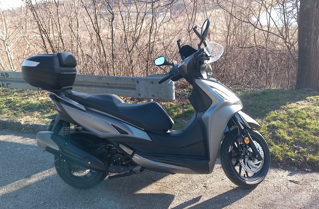

boza_kg 6903 Napisano Mart 2, 2024 (promenjeno) Ne silazi, 4988 postova Lokacija: Kragujevac Motocikl: Kymco Agility+ 300 Prijavi odgovor kao problematičan Bev HPE 300 i Agility 300. Sličan koncept, ali Kymco je dosta veći skuter i daleeeko udobniji. Promenio Mart 2, 2024 član boza_kg 3 1 Citat Podeli ovaj odgovor sa prijateljima Link to post Share on other sites More sharing options...
Loshmi82 407 Napisano Mart 2, 2024 Drug član, 1155 postova Lokacija: Beograd, Vracar... Novi Sad Motocikl: Pojela maca... Prijavi odgovor kao problematičan Kako deluju na slici kao da je Bev 50ccm.. 2 2 Citat Podeli ovaj odgovor sa prijateljima Link to post Share on other sites More sharing options...
Džim Džarmuš 4186 Napisano Mart 2, 2024 Drug član, 1928 postova Lokacija: 🌍🌎🌏🇷🇸 Motocikl: BMW F900 GS⬜🟦🟥 Prijavi odgovor kao problematičan Treba proveriti ovo onda: Citat Podeli ovaj odgovor sa prijateljima Link to post Share on other sites More sharing options...
boza_kg 6903 Napisano Mart 2, 2024 (promenjeno) Ne silazi, 4988 postova Lokacija: Kragujevac Motocikl: Kymco Agility+ 300 Prijavi odgovor kao problematičan Bev ima blatobran na točku koji šrči, i to ulazi u dimenzije, ali praktično ima dosta manje mesta za noge, manje mu je sedište, niži korman... Promenio Mart 2, 2024 član boza_kg 1 Citat Podeli ovaj odgovor sa prijateljima Link to post Share on other sites More sharing options...
Džim Džarmuš 4186 Napisano Mart 2, 2024 Drug član, 1928 postova Lokacija: 🌍🌎🌏🇷🇸 Motocikl: BMW F900 GS⬜🟦🟥 Prijavi odgovor kao problematičan A raspon između točkova skoro isti.To mi čudno jer se i meni čini da je agiliti robusniji(dobro ne baš ovoliko kao sa ove tvoje slike). Citat Podeli ovaj odgovor sa prijateljima Link to post Share on other sites More sharing options...
boza_kg 6903 Napisano Mart 2, 2024 Ne silazi, 4988 postova Lokacija: Kragujevac Motocikl: Kymco Agility+ 300 Prijavi odgovor kao problematičan Možda slika malo vara zbog ugla pod kojim je slikana, ali biliv ju mi, Agility jeste dosta komotniji, šta god da piše u merama. Citat Podeli ovaj odgovor sa prijateljima Link to post Share on other sites More sharing options...
Džim Džarmuš 4186 Napisano Mart 2, 2024 Drug član, 1928 postova Lokacija: 🌍🌎🌏🇷🇸 Motocikl: BMW F900 GS⬜🟦🟥 Prijavi odgovor kao problematičan Ma jeste,nemam ja tu dilemu.Poenta je upravo ta,papir vs realnost. Citat Podeli ovaj odgovor sa prijateljima Link to post Share on other sites More sharing options...
boza_kg 6903 Napisano Mart 2, 2024 Ne silazi, 4988 postova Lokacija: Kragujevac Motocikl: Kymco Agility+ 300 Prijavi odgovor kao problematičan I opet da kažem, mnogo me nervira što neće da uvoze model 350. Skuter je vrh za više ljude i gradsko-prigradsku vožnju. Kaže Milan iz Kymca, slabo se traži. A kad ste ga pa reklamirali, imate li negde test primerak? Ljudi mahom nisu ni videli, niti probali ovaj model... 1 Citat Podeli ovaj odgovor sa prijateljima Link to post Share on other sites More sharing options...
