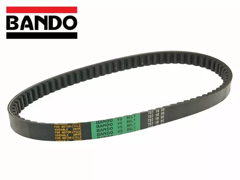

boza_kg 6855 Napisano Septembar 17, 2023 Ne silazi, 4965 postova Lokacija: Kragujevac Motocikl: Kymco Agility+ 300 Prijavi odgovor kao problematičan Iako još nije za zamenu, volim da na vreme nabavim prenosni kaiš. Iskustvo me uči da može biti teško naći odgovarajući u momentu kad bude neophodna zamena, ili kad se naruči, stigne pogrešan... pa da se sve oduži više nego što bi trebalo. E sad, fala bogu, zakomplikovali su ga OEM kaiš koji je stigao fabrički, i koji sam zatekao pri prvom otvaranju nosi oznaku šifre 23100-LFG2-E000. Isti bi trebalo da ide za Xciting 300i. A u katalogu rezervnih delova za Agility 300 https://kymco.rs/wp-content/uploads/2022/11/AGILITY-16-300-KS60BB.pdf navode model 23100-LFG2-C00, odnosno 23100-LFG2-C0A, isti idu na XTown, XtownCT Ne znam da li ima razlike u dimenzijama modela, ali logično je da ima pošto nose drugu oznaku. Pitanje je sad koji bi kaiš dobili kad bi naručili od ovlaštenog servisa\prodavaca? Istražio sam zato koji kaiš ide zamenski. 23100-LFG2-E000 menja Bando S09-015. Kod nas ga prodaje Motoland, a po raznim stranim shopovima može da se nađe i dosta jeftinije. Kaiš za skuter Bando S09-015 | Motoland WWW.MOTOLAND.RS Kaiš za skuter Bando S09-015 Nabavio sam takav, potpuno je istih dimenzija kao OEM (nisam doduše merio precizno nego metodom kaiš na kaiš). Malo tvrđi\krući materijal je pod rukom u odnosu na Mitsubochi, ali deluje pouzdano. Videćemo koliko će potrajati, kad mu dođe vreme... 1 Citat Podeli ovaj odgovor sa prijateljima Link to post Share on other sites More sharing options...
Loshmi82 407 Napisano Septembar 17, 2023 Drug član, 1155 postova Lokacija: Beograd, Vracar... Novi Sad Motocikl: Pojela maca... Prijavi odgovor kao problematičan Bando kais je sigurno kvalitetan proizvod, nema sta...mora trajati.. Te sitne razlike u oznakama verovatno nisu toliko primetne ni na samom kaisu...pa bi sve trebalo funkcionisati kao i sa tim koji je iz prve ugradnje.. A i to sto kazes, ko zna koji bi dobio da si porucio kod ovlascenog... Skoro je jedan kolega radio veliki servis na Medley-u u PGS-u, nakon preizimanja pozalio sa da mu je skuter "mrtviji", da ne vuce kao pre... Oni su mu samo malo izbusili nove rolnice kako bi ih malo olaksali... Toliko o delovima koje oni ugradjuju...verovatno po principu..daj sta imamo trenutno... Ali kad se u Google ukuca kataloski broj OEM rolnica za Medley...negde izbaci 12gr., negde 10gr., a po negde i 11,7gr..... Tako da ni broj ne garantuje da ces dobiti identican deo.. 1 Citat Podeli ovaj odgovor sa prijateljima Link to post Share on other sites More sharing options...
boza_kg 6855 Napisano Septembar 17, 2023 Ne silazi, 4965 postova Lokacija: Kragujevac Motocikl: Kymco Agility+ 300 Prijavi odgovor kao problematičan Baš tako. Sa potrošnim delovima je luda kuća. Svašta sam doživljavao - na pr. dok sam vozio Scarabeo 200, odem u ovlašćeni da zakažem veliki servis, oni mi zapišu broj motora, jer nemaju ništa na stanju falabogu, pa me pozovu za 2 nedelje da je stiglo. Na licu mesta, ispadne da je to što je stiglo da je skroz pogrešno, rolnice skroz drugih dimenzija itd. Pa onda čekaj još 3 nedelje da stignu ispravni delovi... Zato volim da sam istražim i spremim unapred i na tenane šta već mogu - filtere, kaiš, rolnice, koč, pločice... Ako se zahebem, bar sam sam kriv, a ne gluvi telefoni. Citat Podeli ovaj odgovor sa prijateljima Link to post Share on other sites More sharing options...
boza_kg 6855 Napisano Septembar 17, 2023 (promenjeno) Ne silazi, 4965 postova Lokacija: Kragujevac Motocikl: Kymco Agility+ 300 Prijavi odgovor kao problematičan Pre 10 sati, Loshmi82 je napisao: Te sitne razlike u oznakama verovatno nisu toliko primetne ni na samom kaisu Ovde pronađoh info da Bando S09-015 menja i Kymco 23100-LFG2-E00 i 23100-LFG2-C00 kaiševe: Drive belt 984x23.6mm 30° Bando S09-015 - www.motor-x.com - motorcycle store WWW.MOTOR-X.COM Tako da, eto jeftinije alternative za XCiting 300, Xtown 300 i Agility 300 skutere. 50 ili manje €, umesto 100+€. Malo li je na ovu skupoću? Promenio Septembar 17, 2023 član boza_kg 1 Citat Podeli ovaj odgovor sa prijateljima Link to post Share on other sites More sharing options...

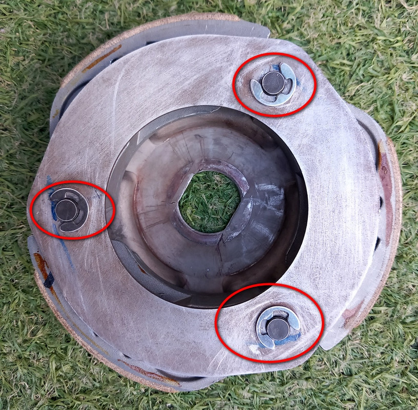

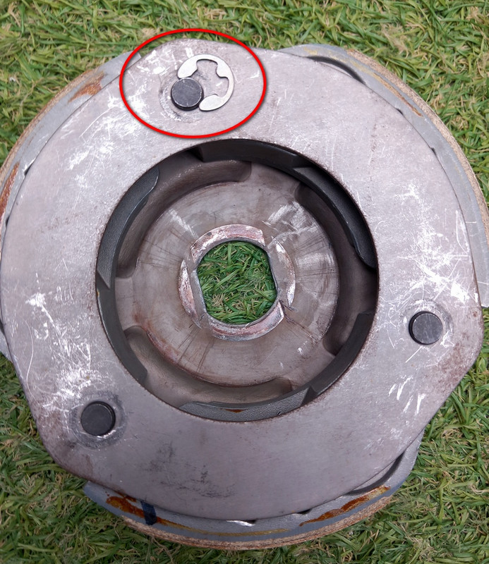

boza_kg 6855 Napisano Novembar 11, 2023 Ne silazi, 4965 postova Lokacija: Kragujevac Motocikl: Kymco Agility+ 300 Prijavi odgovor kao problematičan Ljudi, pomagajte, mlogo sam glup. Kako se bre namešta ovaj seger osigurač: Uspem nekako da ga načukam, ali ne upadne lepo u žlebić, i ispadne. Nekad odmah, a nekad nakon nekog vremena. Ne bih da primenjujem grubu silu, da nešto ne pokrivim. Jel ima neka caka majku mu? Citat Podeli ovaj odgovor sa prijateljima Link to post Share on other sites More sharing options...
Satelis 17657 Napisano Novembar 11, 2023 Integrisan, 9749 postova Lokacija: Beograd - M.M.Lug Motocikl: Peugeot Satelis250 ...... Honda NC750XD Prijavi odgovor kao problematičan Kada si skidao platnu koristio si srafciger pa putem poluge podizao na gore. Tad se za malo deformise platna a to malo posle zeza kad treba da se nabaci zeger. Pre nego upeglas platnu proveri da li su ti sve lamele legle sroz dole. 1 Citat Podeli ovaj odgovor sa prijateljima Link to post Share on other sites More sharing options...
boza_kg 6855 Napisano Novembar 11, 2023 Ne silazi, 4965 postova Lokacija: Kragujevac Motocikl: Kymco Agility+ 300 Prijavi odgovor kao problematičan Jesu legle lepo lamele, ali biće da sam izvetoperio mallko platnu šrafcigerom, što kažeš. U majku mu, skću nekako da je ispeglam valjda. Fala! Citat Podeli ovaj odgovor sa prijateljima Link to post Share on other sites More sharing options...
Satelis 17657 Napisano Novembar 11, 2023 Integrisan, 9749 postova Lokacija: Beograd - M.M.Lug Motocikl: Peugeot Satelis250 ...... Honda NC750XD Prijavi odgovor kao problematičan Penkalo za drsku pa polako cukni di treba... uspeces Citat Podeli ovaj odgovor sa prijateljima Link to post Share on other sites More sharing options...
N.F.S. 26209 Napisano Novembar 11, 2023 Integrisan, 10661 postova Lokacija: Kragujevac Motocikl: ---Honda--- Prijavi odgovor kao problematičan Zeger vracas spicanglama, oslonac kao na plavim linijama, pre vracanja blago se stisne (zute strelice) da se vrati u dimenziju pre deformacije... Ali savetujem da kupis nove, "Matiko" ili "Yugokomerc". 1 1 Citat Podeli ovaj odgovor sa prijateljima Link to post Share on other sites More sharing options...
boza_kg 6855 Napisano Novembar 11, 2023 Ne silazi, 4965 postova Lokacija: Kragujevac Motocikl: Kymco Agility+ 300 Prijavi odgovor kao problematičan Hvala ljudi, mislim da sam uspeo. Osigurača sam kupio kilo u Matiku, da imam za metode uzaludnih pokušaja, a u stvari, ja sam i zeznuo stvar. Okrenuo sam platnu naopako . Izgleda da nije idealno prava kao lenjir, već odgovara samo sa jedne strane. Ovu, pravu stranu, je načela neka patina od rđe, pa sam je okrenuo pogrešno, jer sam išao logikom - ružnija strana ide dole, da se ne vidi Ovako je sad prošlo, nadam se trajno, a malo sam je sad prešmirglao finim brusnim papirom, skida se žutilo... Naravoučenije, za nas amatere - treba sve uvek slikati i\ili obeležavati, lako se pogreši kad nisi svestan svega. Citat Podeli ovaj odgovor sa prijateljima Link to post Share on other sites More sharing options...
N.F.S. 26209 Napisano Novembar 11, 2023 Integrisan, 10661 postova Lokacija: Kragujevac Motocikl: ---Honda--- Prijavi odgovor kao problematičan Ako dozvolis... Ljudi obicno traze dimenziju i kupe odgovarajucu ali retko ko gleda debljinu kanala (ili debljinu osiguraca). "Wurth" su npr. blago naostrene, pasuju uglavnom svuda. Znaci, kanal mora da bude totalno cist a osigurac probati spoljnom, oblom stranom upada li (odgovara li debljina). 1 1 Citat Podeli ovaj odgovor sa prijateljima Link to post Share on other sites More sharing options...
N.F.S. 26209 Napisano Novembar 11, 2023 Integrisan, 10661 postova Lokacija: Kragujevac Motocikl: ---Honda--- Prijavi odgovor kao problematičan ... izgleda na slici da ne stoje lepo, ni jedna. Citat Podeli ovaj odgovor sa prijateljima Link to post Share on other sites More sharing options...
