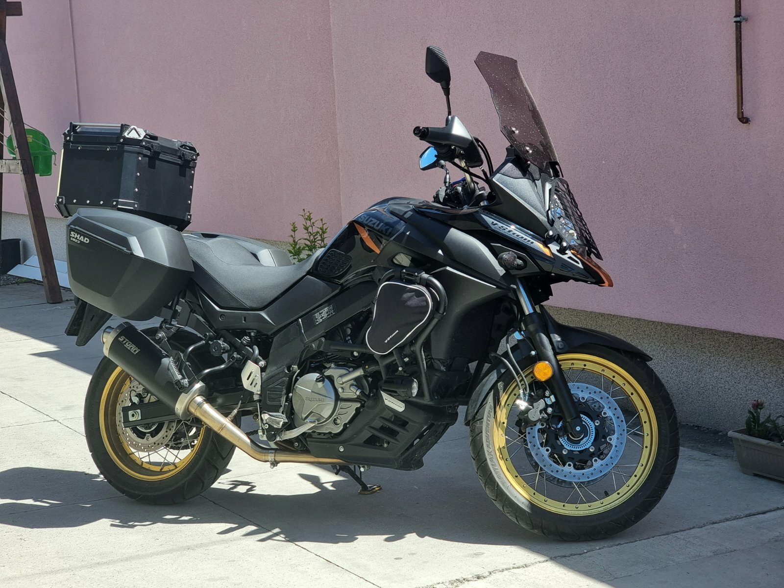

maxx 1383 Napisano Maj 29, 2025 Zainteresovan, 554 postova Lokacija: Novi Sad Motocikl: Suzuki V-Strom 650 Prijavi odgovor kao problematičan Sta uzeti posle Stroma 650? Pa isto Strom 650, potpuno isti, samo druge boje Najbolje je kad me ljudi pitaju kako ide nov motocikl, a ja im odgovorim isto kao i stari! Najzad je odradjen i servis na 1000km, pa se moze normalno putovati Ostalo je jos da se ugrade grejaci i stitnici rucica i maglenke, a to ce valdja ovih dana, pa da bude sve kao i na starom. 9 1 Citat Podeli ovaj odgovor sa prijateljima Link to post Share on other sites More sharing options...
Motorcyclist 23136 Napisano Maj 29, 2025 Integrisan, 7420 postova Lokacija: Vojvodina Motocikl: Kwikasfuki 600 Prijavi odgovor kao problematičan Meni je ona zuta kombinacija najlepsa 1 Citat Podeli ovaj odgovor sa prijateljima Link to post Share on other sites More sharing options...
Rider000 2473 Napisano Maj 29, 2025 Drug član, 1680 postova Lokacija: Zapadna Bačka Motocikl: EX Honda CB500X '23---------------------------------------EX Honda Africa Twin '17------------------------------------------V Strom 650XT '24------------------------- Prijavi odgovor kao problematičan Spremni za kilometre 12 Citat Podeli ovaj odgovor sa prijateljima Link to post Share on other sites More sharing options...
