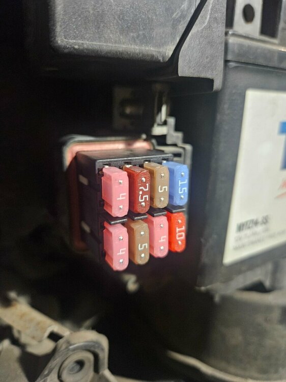

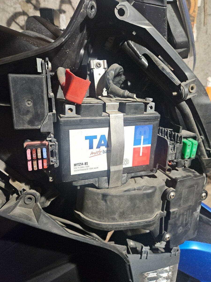

Rade koenig 1111 Napisano Mart 16, 2025 Drug član, 1098 postova Lokacija: Beograd Motocikl: BMW R 1150 R Prijavi odgovor kao problematičan Malo da osvezim temu. Krece sezona pa da uradim servis i promeni ulja u pogonu i motoru. Proverio osigurace i releje, ocistio , namastio i vratio. Nema rdje, nema vode poducen opisom @Satelis Ispustio ulje pogona, deluje dobro i nema gram vode, predhodni vlasnik stavio od novijeg modela kompletan prenos... Ulje u motoru lepo i tamno Na magnetu malo opiljaka, filteri cisti Evo slikice pa cu kacuti sve sto budem radio. Mozda nekom poaluzi kao meni @Satelis-ov opis. Citat Podeli ovaj odgovor sa prijateljima Link to post Share on other sites More sharing options...

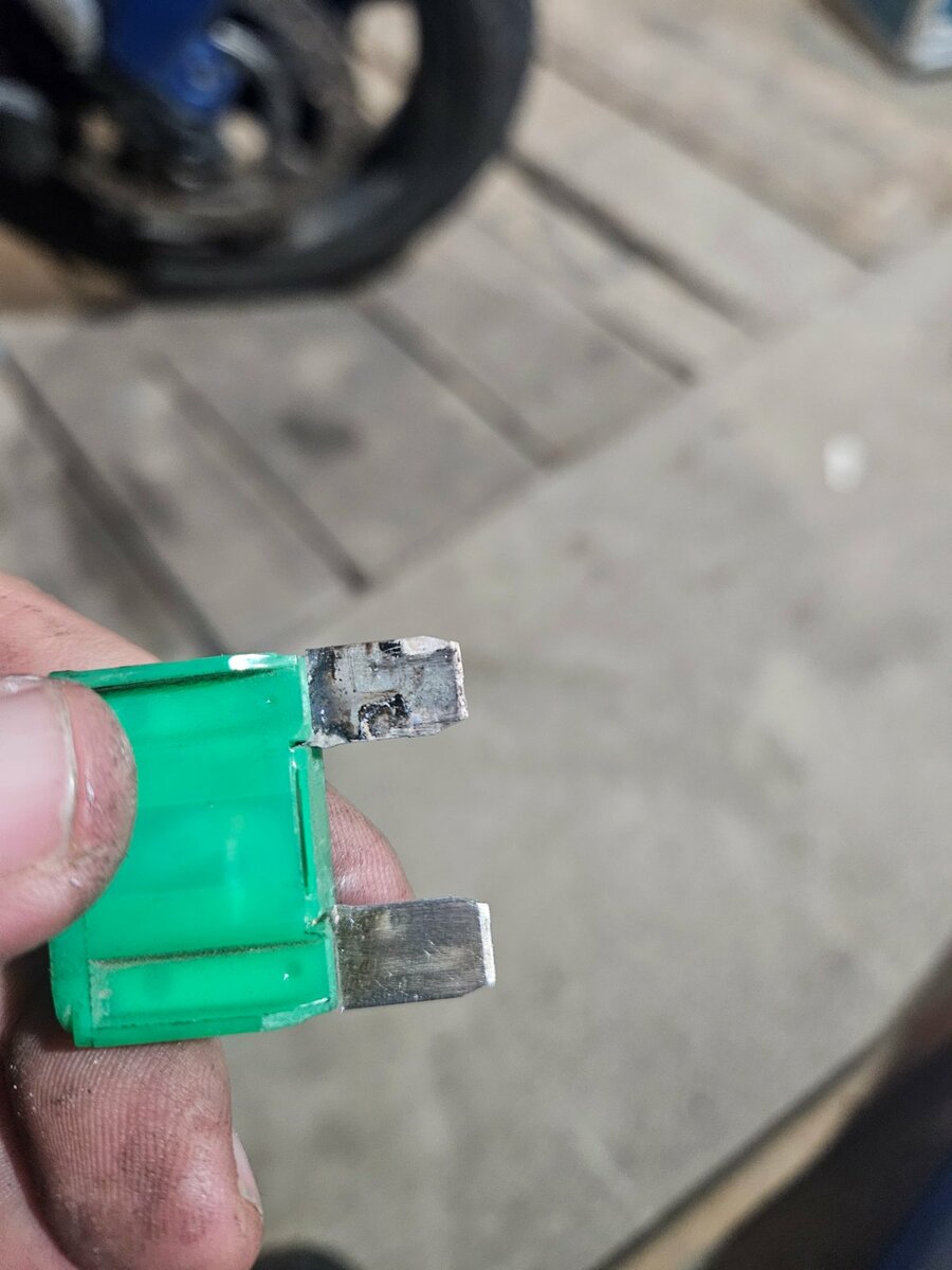

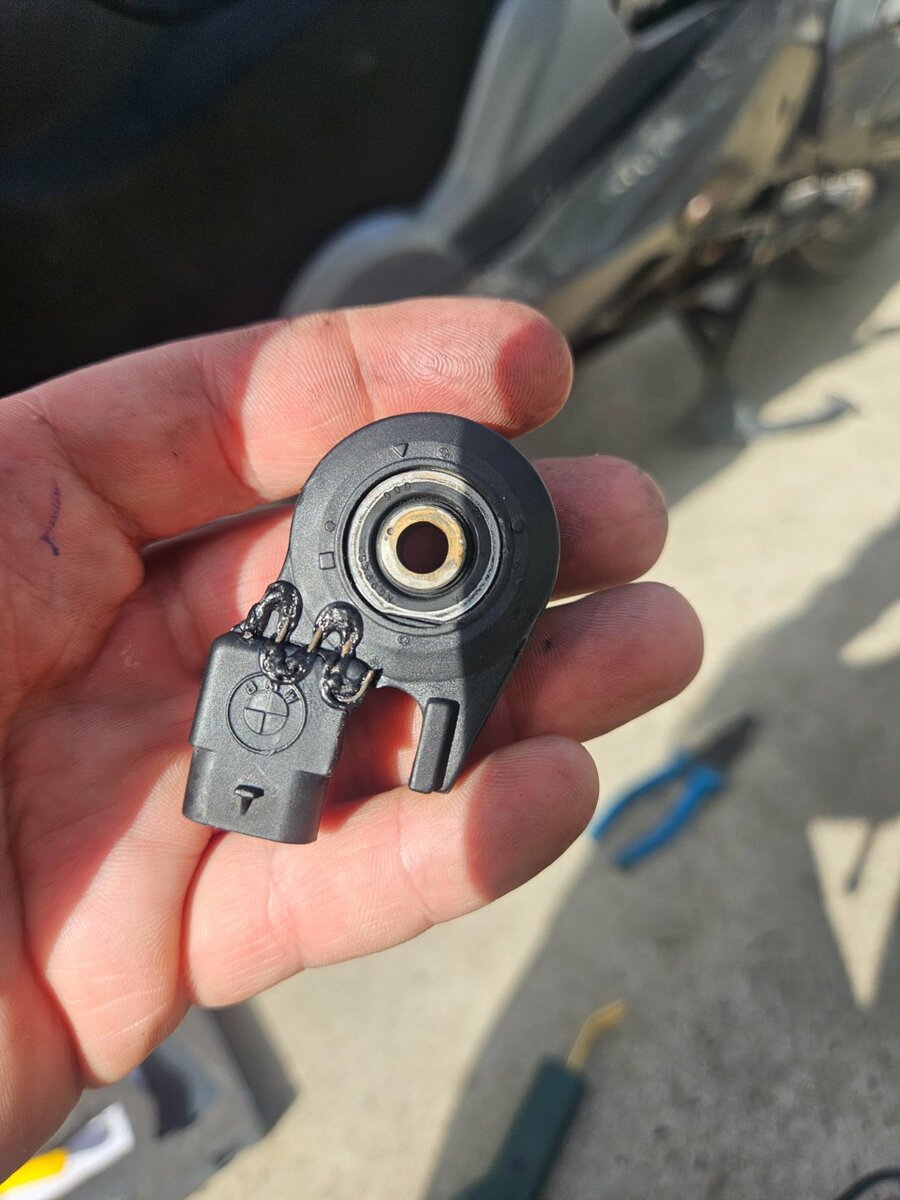

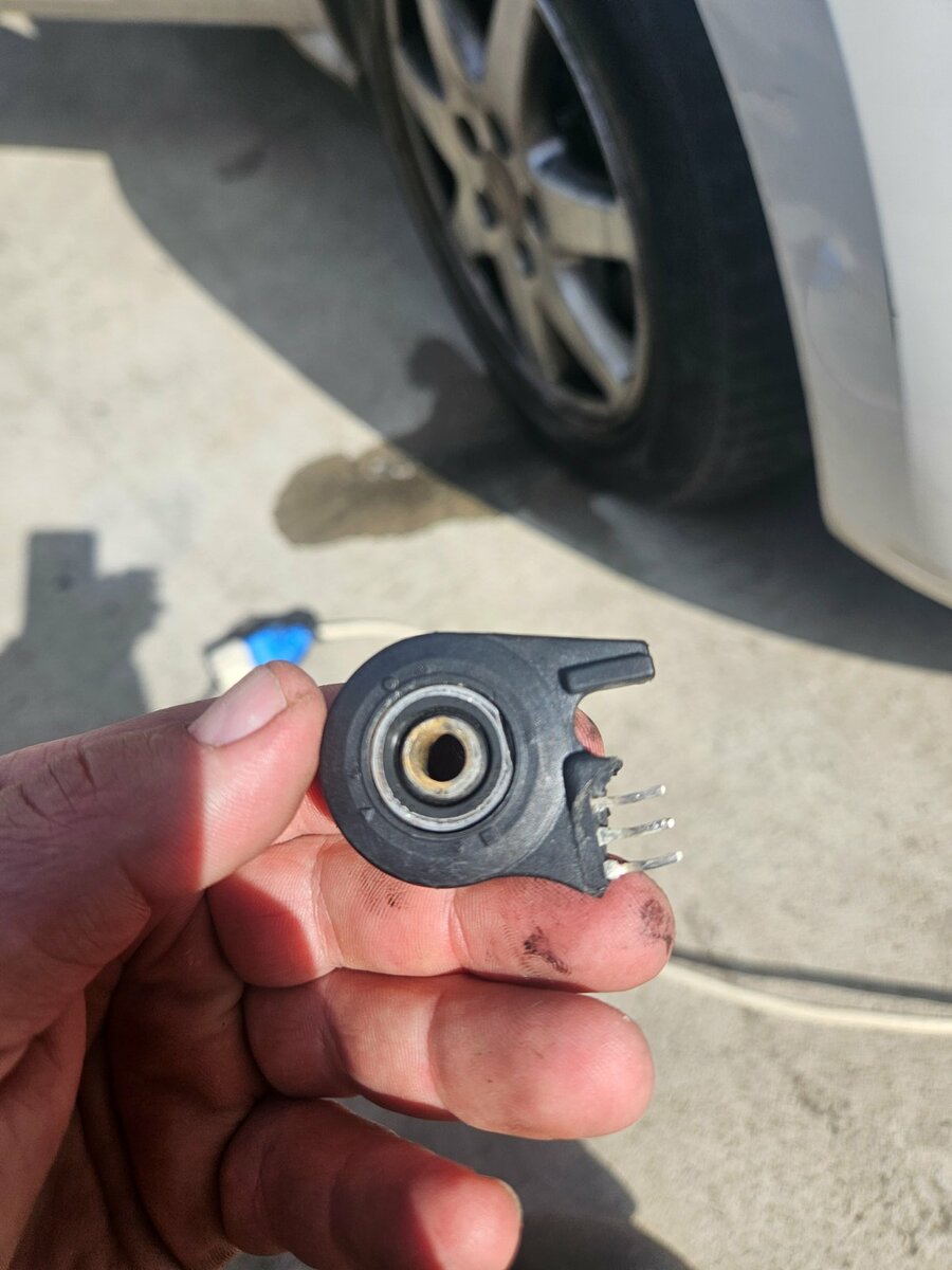

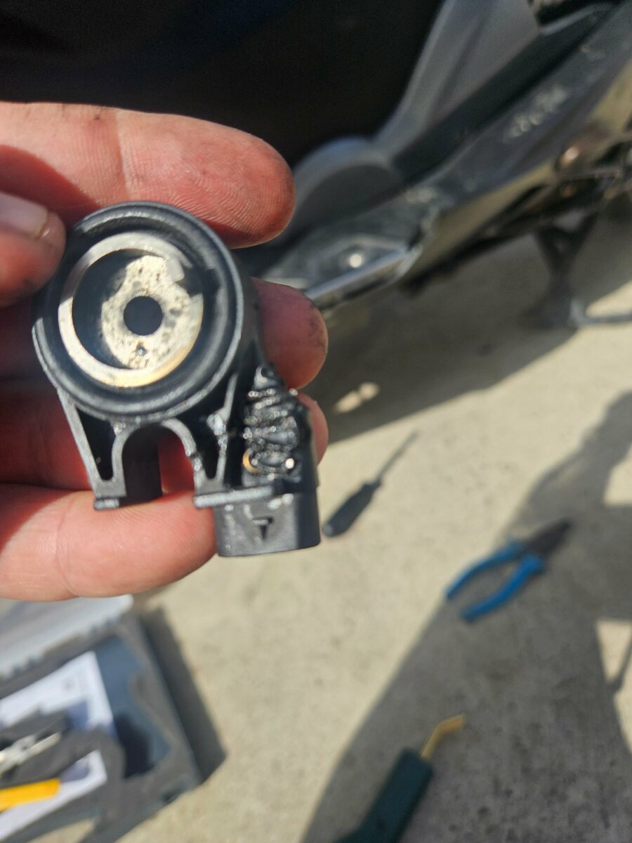

Rade koenig 1111 Napisano Mart 23, 2025 Drug član, 1098 postova Lokacija: Beograd Motocikl: BMW R 1150 R Prijavi odgovor kao problematičan Da podelim jos jedan problem, mozda nekom koristi. Gasi mi se skuter u voznji, sta je u pm. Stanem, gledam sve ok. Sednem upali , jaca rupa , ugasi. Malo istrazivanja i ustanovim da je puko sraf na nosacu copave i copava stisnula senzor i slomila ga... 1 Citat Podeli ovaj odgovor sa prijateljima Link to post Share on other sites More sharing options...
Rade koenig 1111 Napisano Mart 23, 2025 Drug član, 1098 postova Lokacija: Beograd Motocikl: BMW R 1150 R Prijavi odgovor kao problematičan Popravka se svodila na to da sam samo vratio slomljen deo, zavario zicom i vratio. Ponovo radi sve perfektno. Eto ako nekom mozda koristi 5 Citat Podeli ovaj odgovor sa prijateljima Link to post Share on other sites More sharing options...

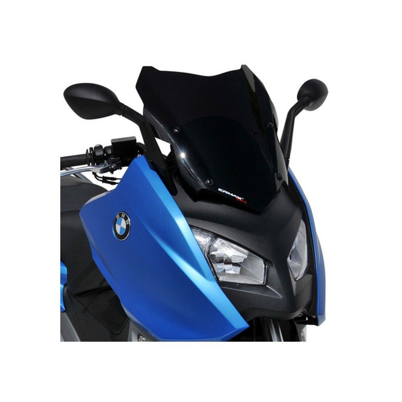

Rade koenig 1111 Napisano April 7, 2025 Drug član, 1098 postova Lokacija: Beograd Motocikl: BMW R 1150 R Prijavi odgovor kao problematičan Evo da se javim. Upravo namontiran nosac kofera. Polako trazio gledao i kako sam ga kupio? Vrteo oglase i gledao da neko prodaje skuter kao moj a da ima nosac, ponudio da kupim samo nosac od motora 5ti je prostao i ovaj Givi nosac je moj za 120eur. Najjeftinije sto sam ga imao polovnog ili da mi ga seba napravi ili sta god je 140eur. Dakle usteda 20eur. Fabricka varijanta sa sve srafovima. Sad na tih 20 cu dodati jos 60 i dolazi jedan prelepi kapa kofer kao na fotografiji. Eto idemo dalje. Imam ponudu i za crni vizir. Sad sam u razmisljanju da li da ga uzmem 1 Citat Podeli ovaj odgovor sa prijateljima Link to post Share on other sites More sharing options...
andrej. 3774 Napisano April 7, 2025 BJB Maxi Scooter Club, 1220 postova Lokacija: Žabalj Motocikl: Voge 300 Rally Prijavi odgovor kao problematičan Ako je visok (a deluje po fotki da jeste), ja ne bih to radio.. probaj u svakom slučaju. Ili kraći vizir toliko taman, ili svetliji te dužine.. baš je neprijatno kad se ne vidi ispred točka Citat Podeli ovaj odgovor sa prijateljima Link to post Share on other sites More sharing options...
