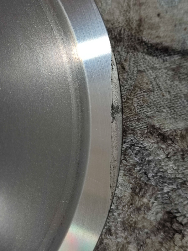

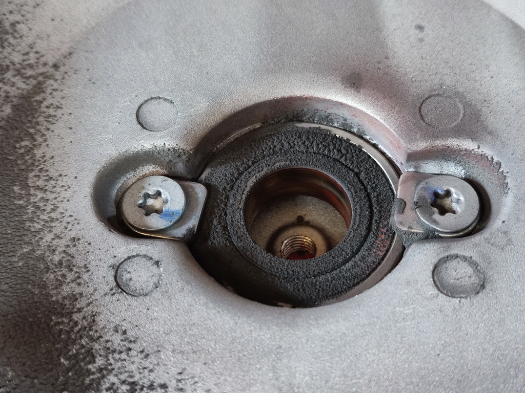

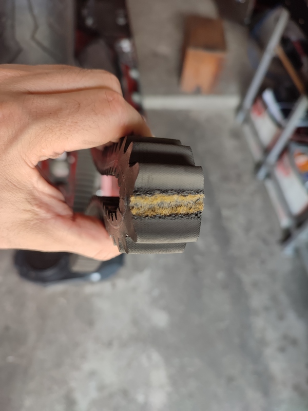

Kako nije, variator i bolcna su osteceni u nepovrat. Sanirao sam stetu do sledeceg otvaranja CVT-a.
Tada ide drugi variator, najver. Malossi Multivar gde ce dobiti variator, rolnice, bolcnu, zatim klizace treba uzeti nove, kais mozda - mozda ne, pride ne bi bilo lose zameniti cent. oprugu kvacila za belu malossi.
Takodje, finalni prenos je imao lepu kolicinu vode, prelivni sud skoro przan dok je u hladnjaku falilo antifriza, releji nagoreli, opiljci sa magneta cepa......
Motor je pre par meseci bio na velikom servisu, sta mislis sta bi se desilo da je nastavljena voznja u ovakvom stanju, dal bi isao u nepovrat?

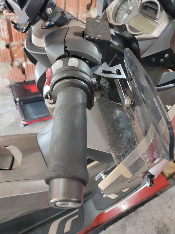

Inace, kad se skine napajanje (raskaci klema) pa potom vrati, vizir se mora kalibrisati jer ga zaboravi te pritiskom na dugme ne reaguje dizanje-spustanje.
Nevidjena je glupost sto se to ne moze uraditi samostalno/rucno (na dugmice tastere) vec u pomoc mora doc GS911 ili dijagnostika.
Dijagnostika je izbacila gresku za grejanje sedista tako da se mora videti sta se desava, malo oce kaki-malo nece kaki.

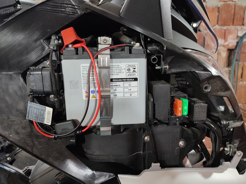

Kalibracija šoferke nakon obilaska nekoliko adresa rešena.
Što se vode u zadnjem prenosu tiče, 99% sam siguran da sam ja zajebao jednim vrlo, vrlo intenzivnim puškiranjem. Pratićemo pa ćemo videti.
Varijator će doći na zamenu ukoliko ne zamenim motor u međuvremenu, i to je to. Malo sam više optimista od Darka po pitanju dalje budućnosti, ali će vreme svakako reći.

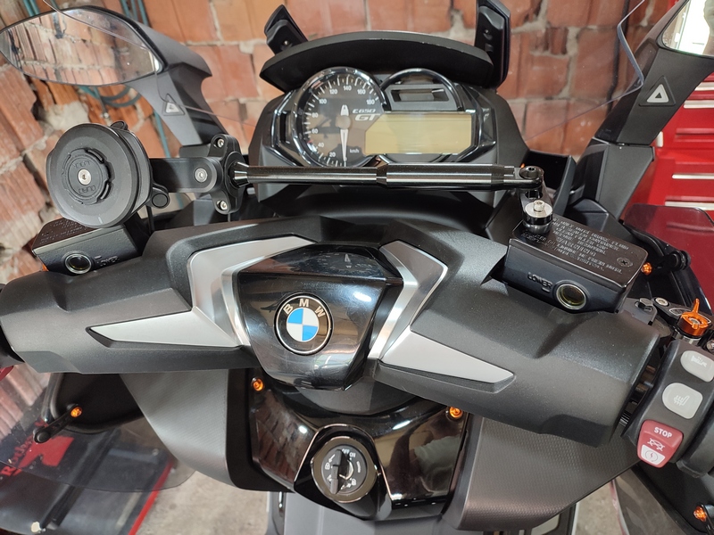

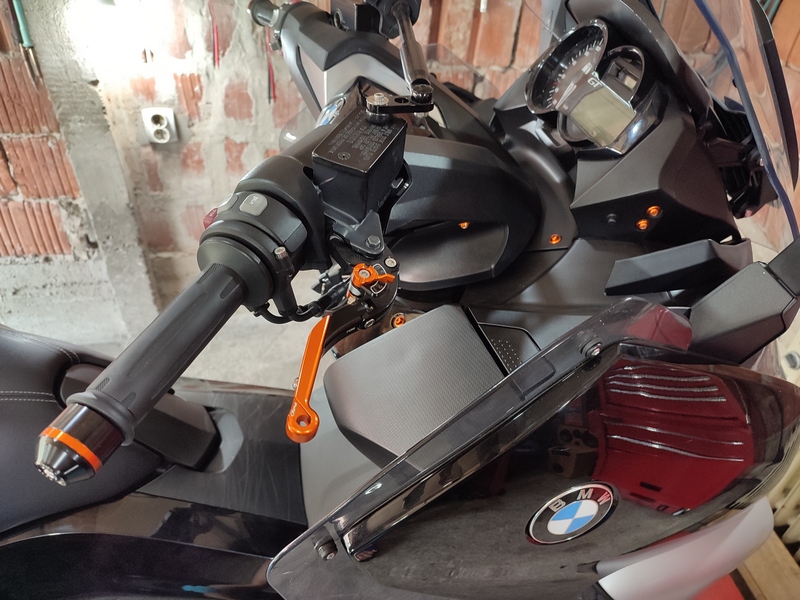

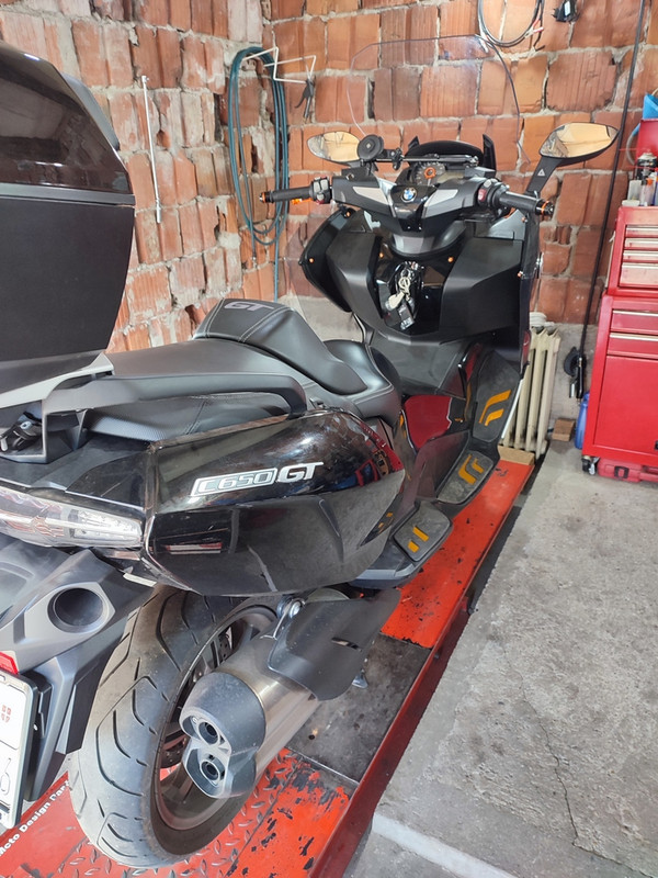

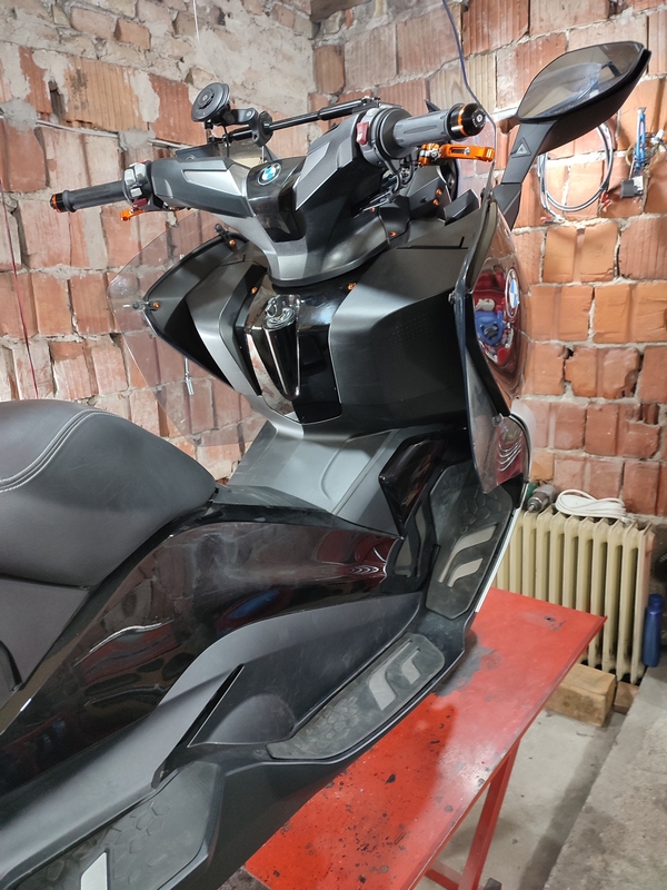

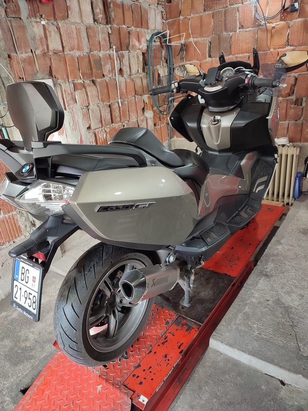

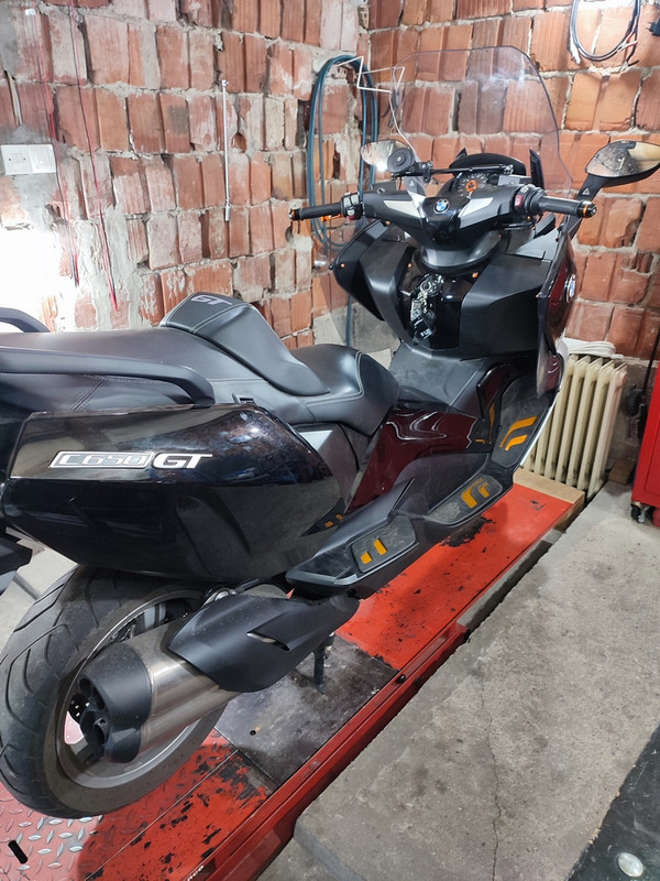

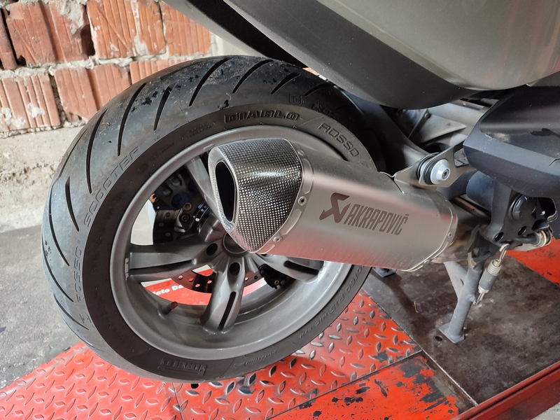

Zamenjen i senzor pritiska u zadnjem točku, detaljno opran i čeka lepše dane.
Nije baš dan bio za slikanje, ali je kao lutka, verujte mi na reč :D

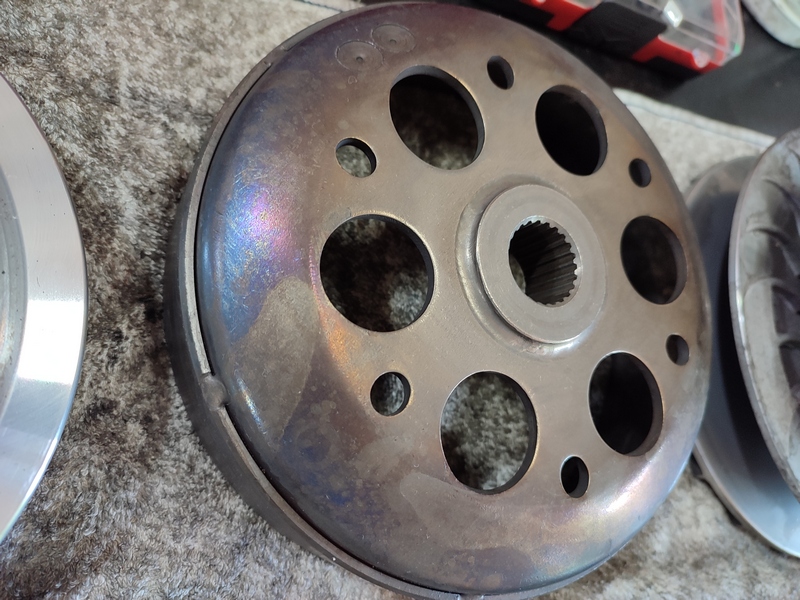

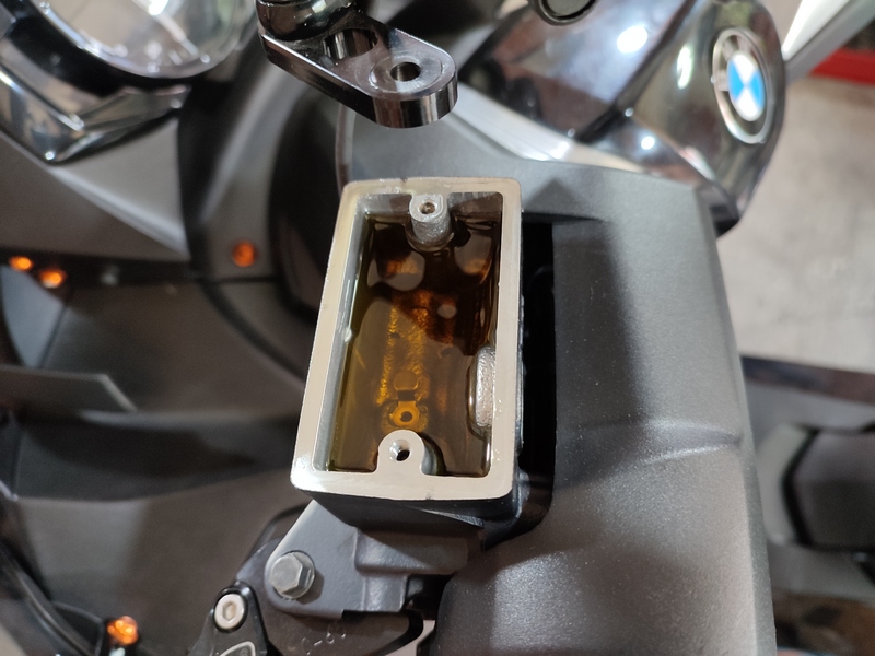

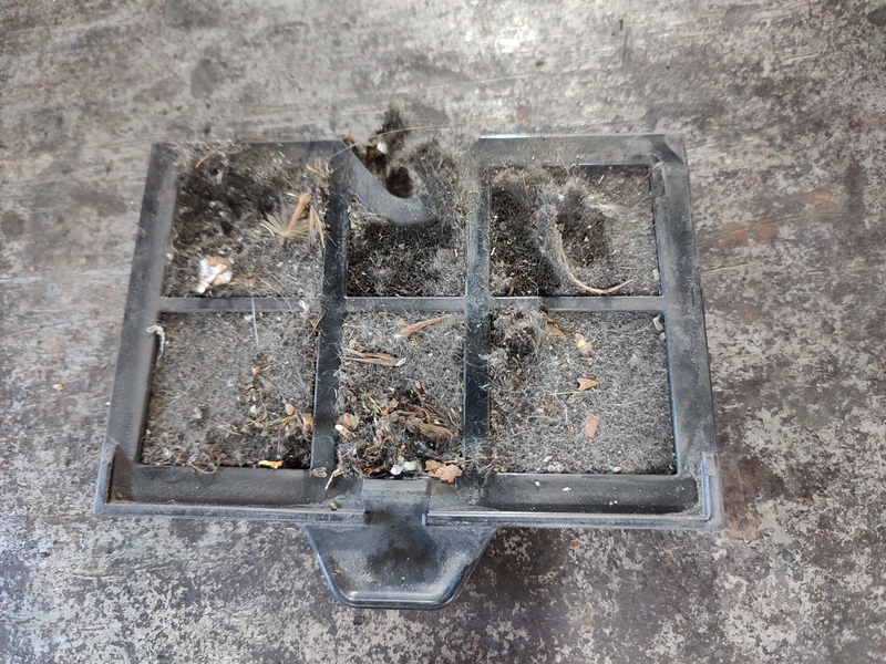

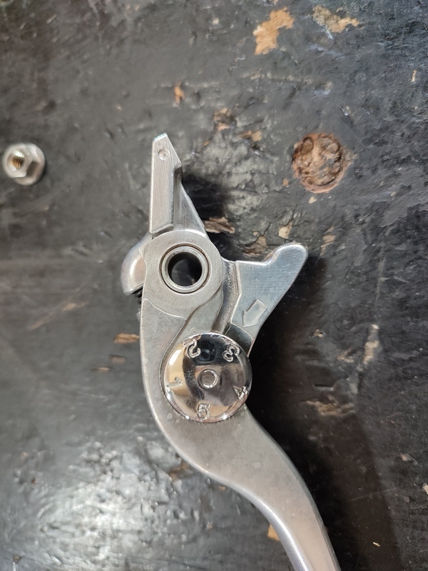

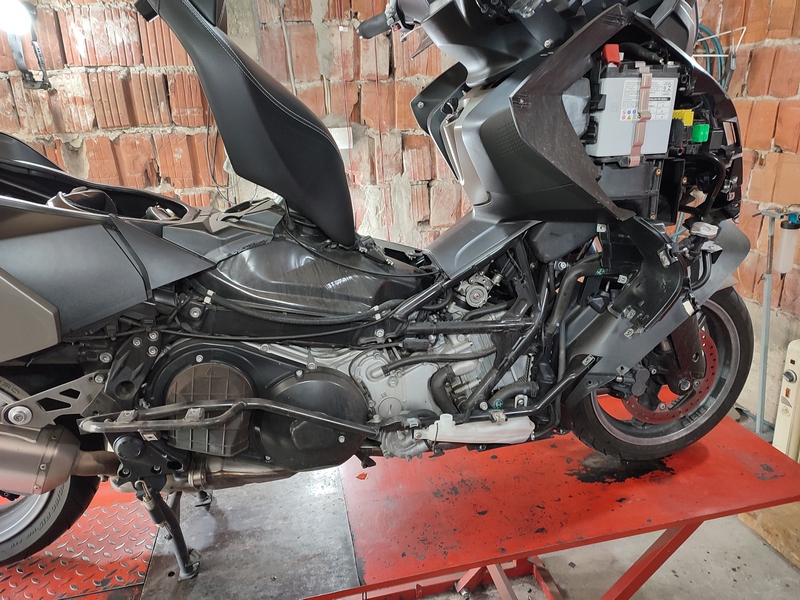

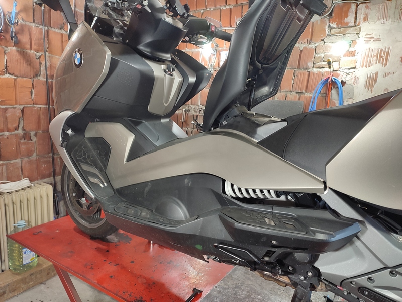

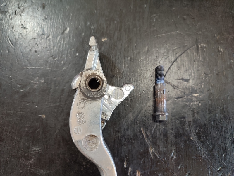

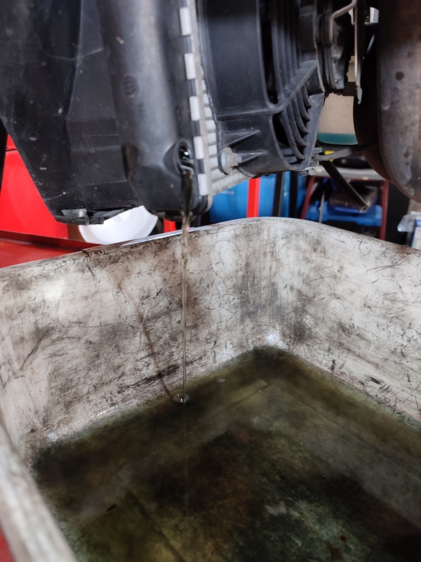

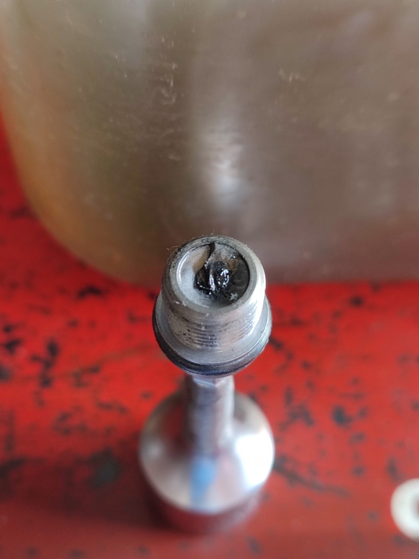

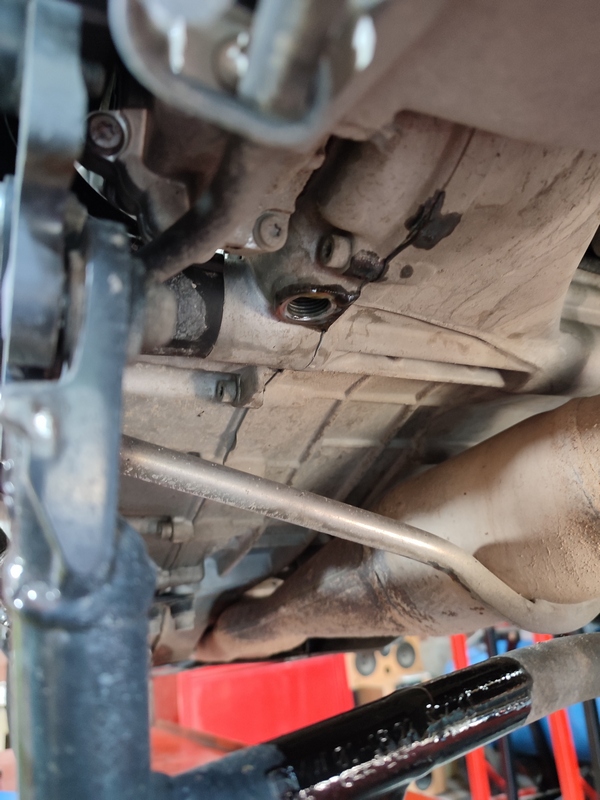

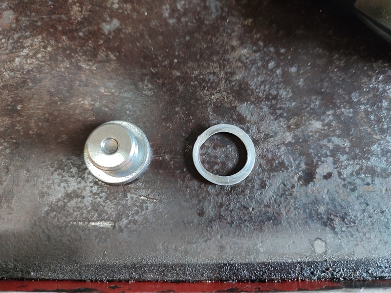

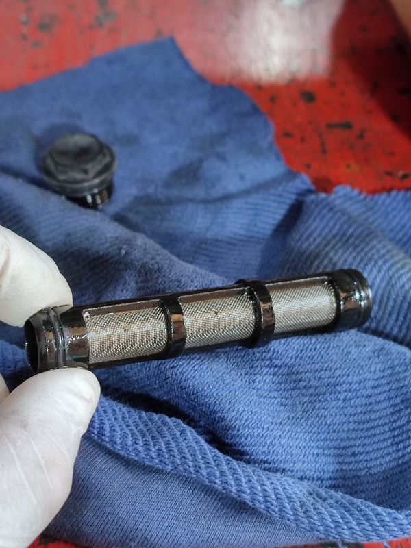

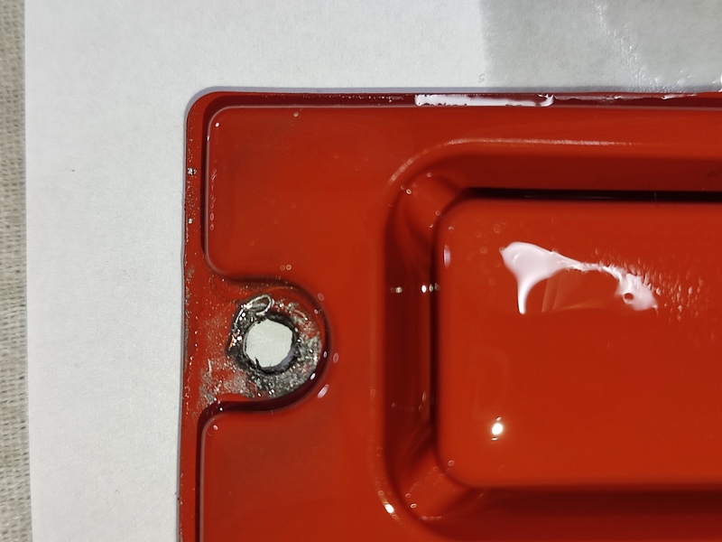

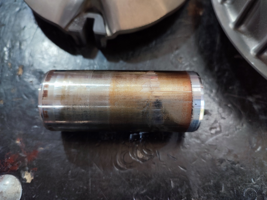

Crni mrgud iz 2018-te, mala km
poluge, srafici
odbojnik vetra
lepo izgleda, treba ga pretresti
izmenjati tecnosti
musavo
srediti
zna i gore biti, videce se na sledecem modelu

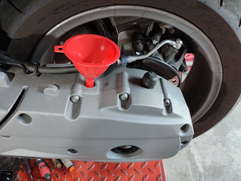

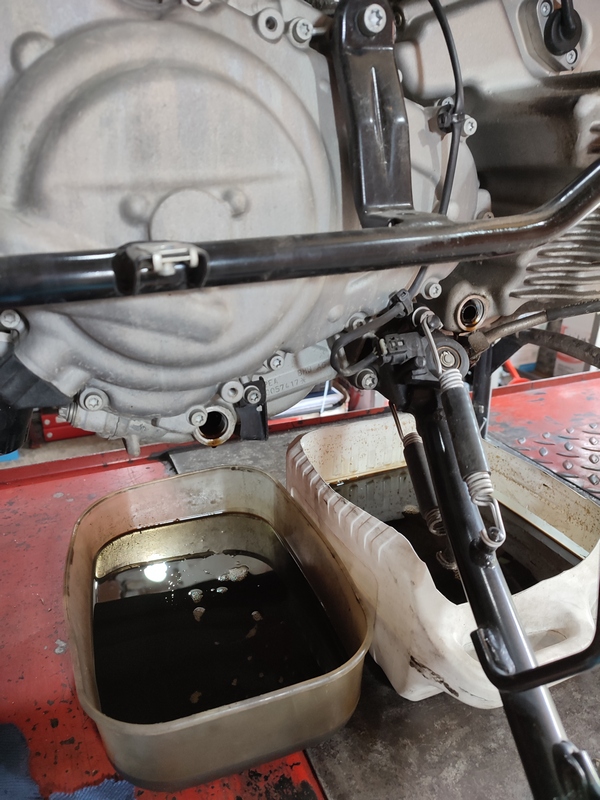

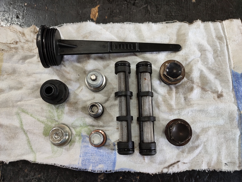

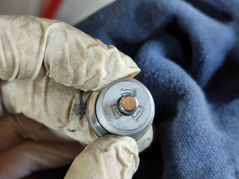

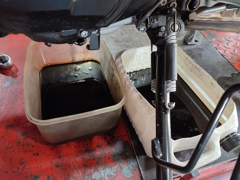

ulje motor

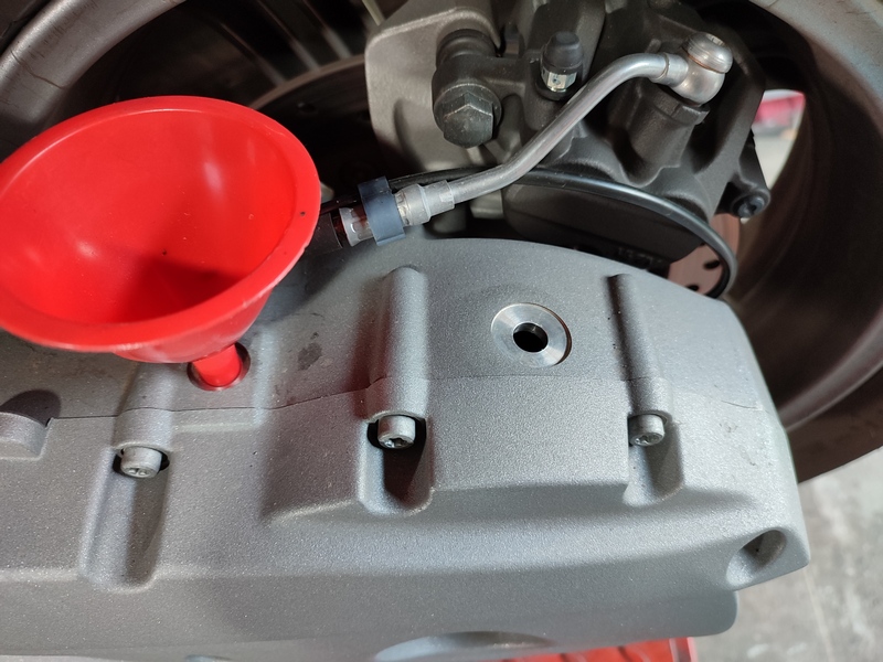

ulje menjacke kutije
cep je iznad stendera
gde je imbus tu se sipa (250ml 75w90)
sjebana podloska

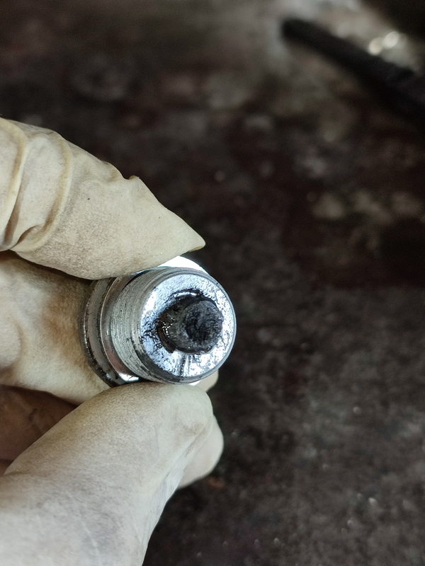

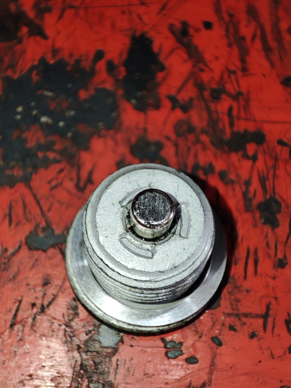

ulje finalni prenos
500ml 75w90
predihtovati gumeni cep

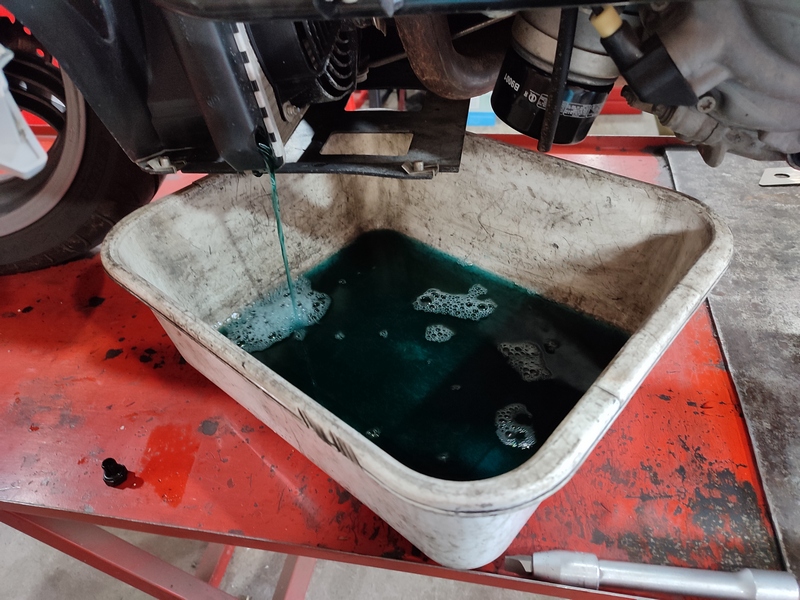

na red ide antifriz
tacke potrebne

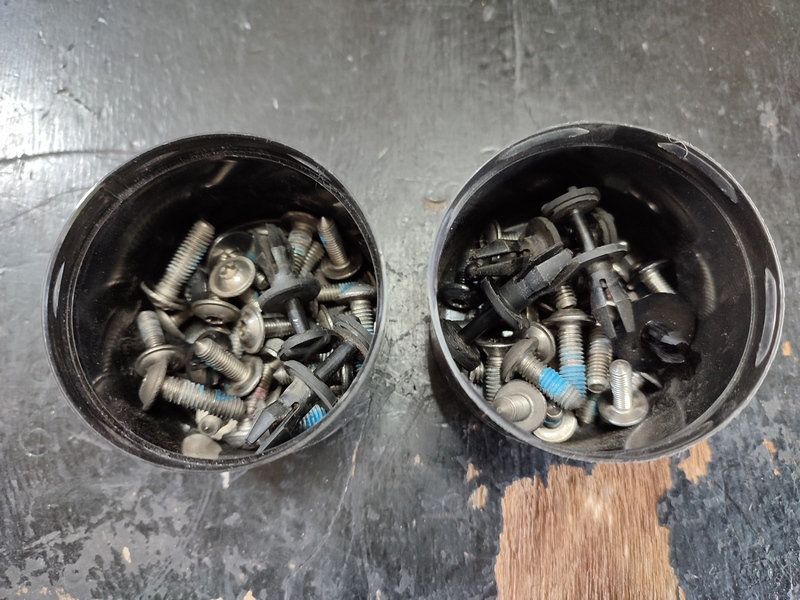

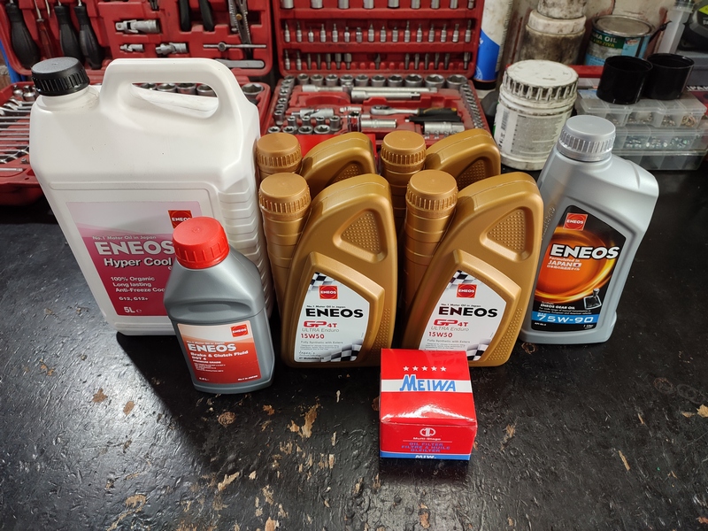

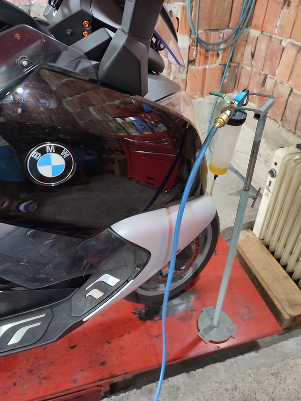

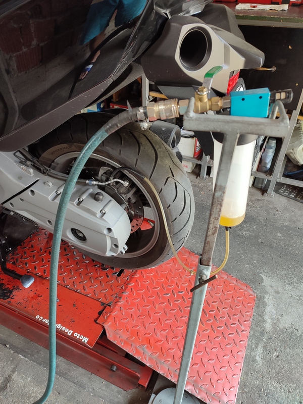

Verovali ili ne, za ulje motor, menjac, finalni prenos i antifriz potrebno je imati .... samo da prebrojim..... 12 otvora/rupa, skinuti 3 filtera ... ludilo mozga :lud:
izveden prikljucak odrzavanja... pametno
samo da su jos malkice pritegnute vise
punjenje nema zime
spakovati obe strane sve nazad

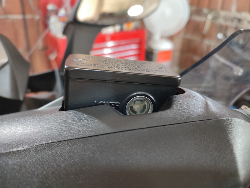

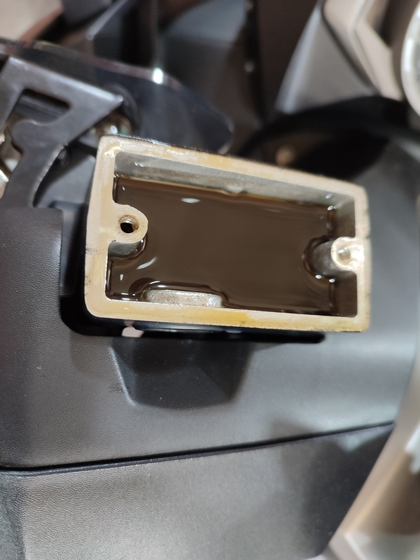

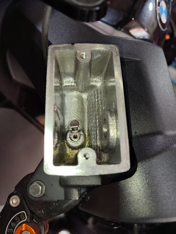

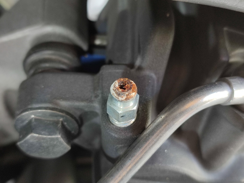

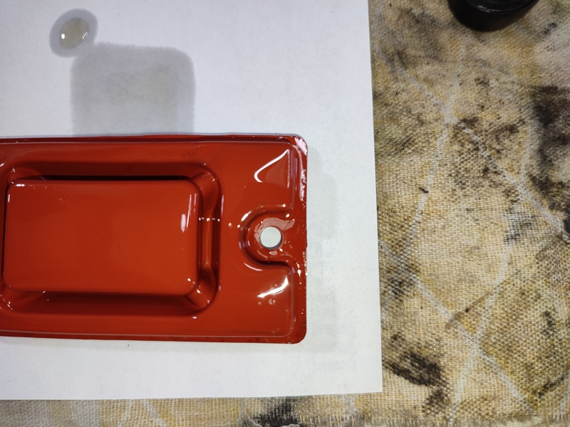

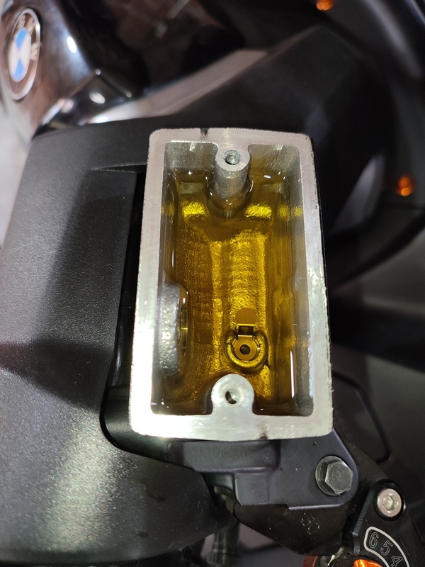

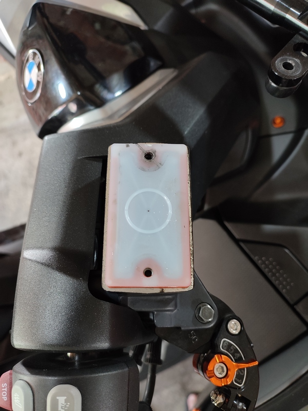

preci na kocnice
nisam ljbitelj da je nesto zakaceno na koc. posude
jest da ima diht gumu ali nije to 100% dobro
ostane trag
koji vodi gde ne treba
zadnja

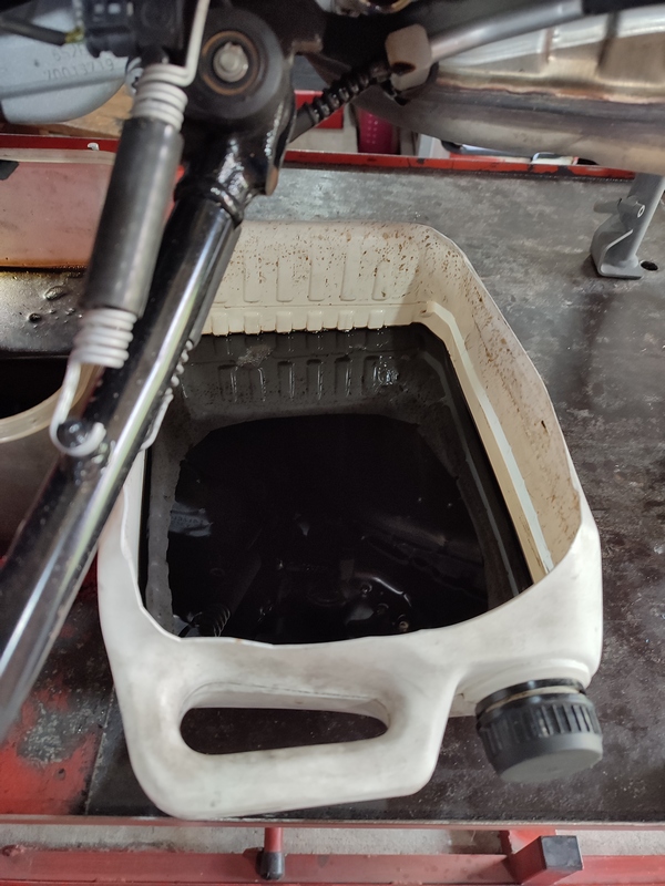

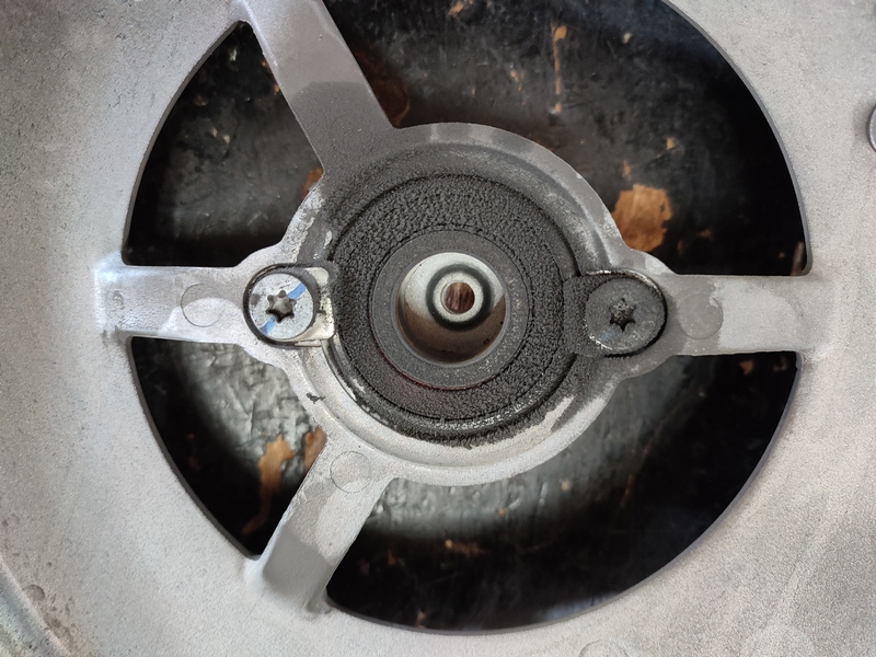

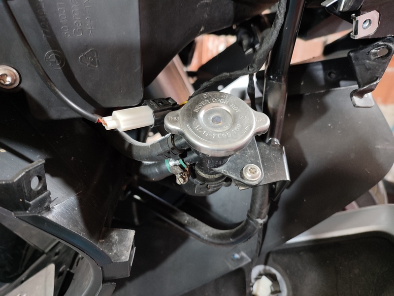

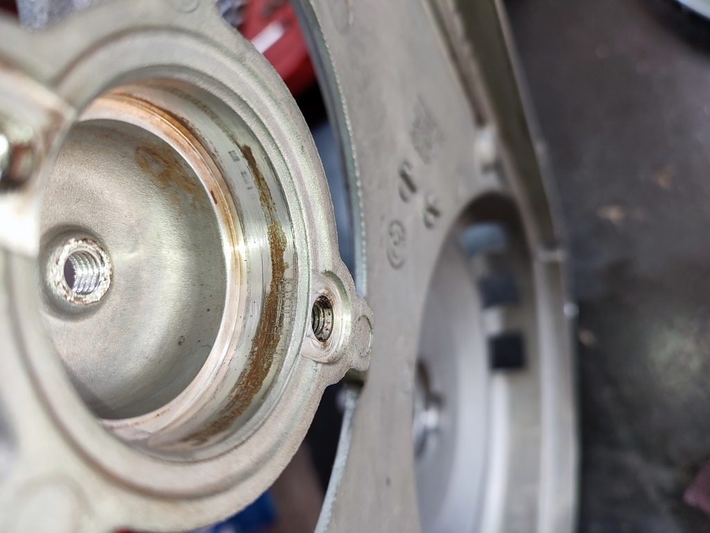

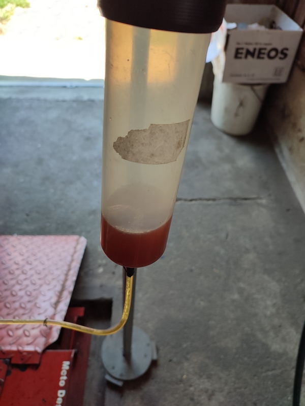

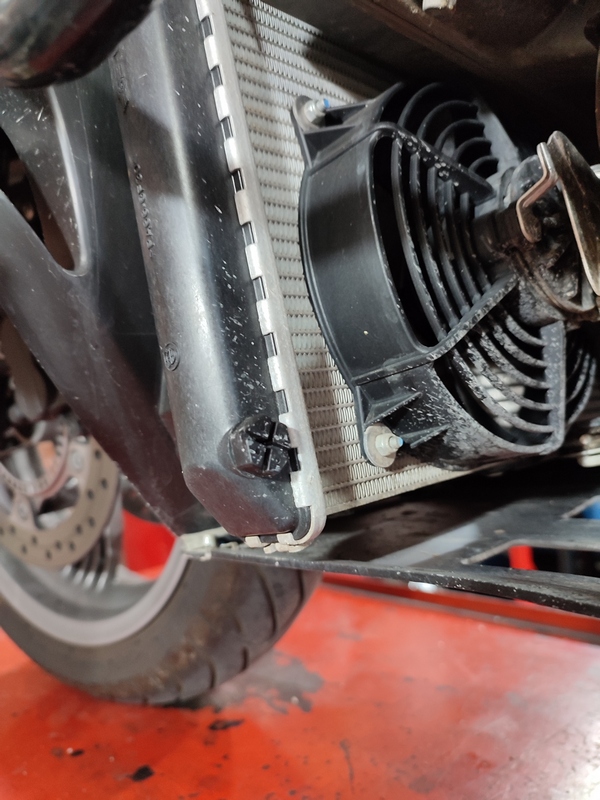

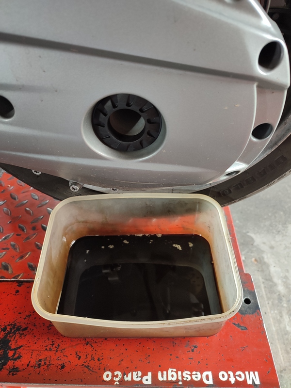

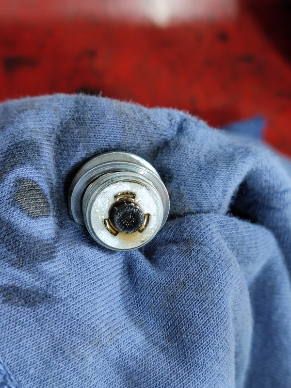

u prelivnom sudu fali
u hladnjaku je voda
ulje motor
cep grdji nego kod crnog
cep fin. prenosa
ulje
cep menjacke kutije

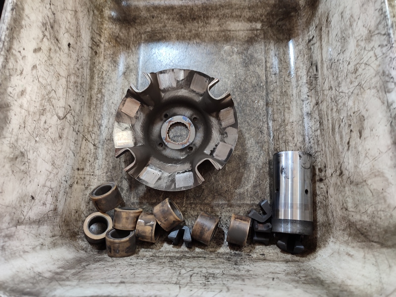

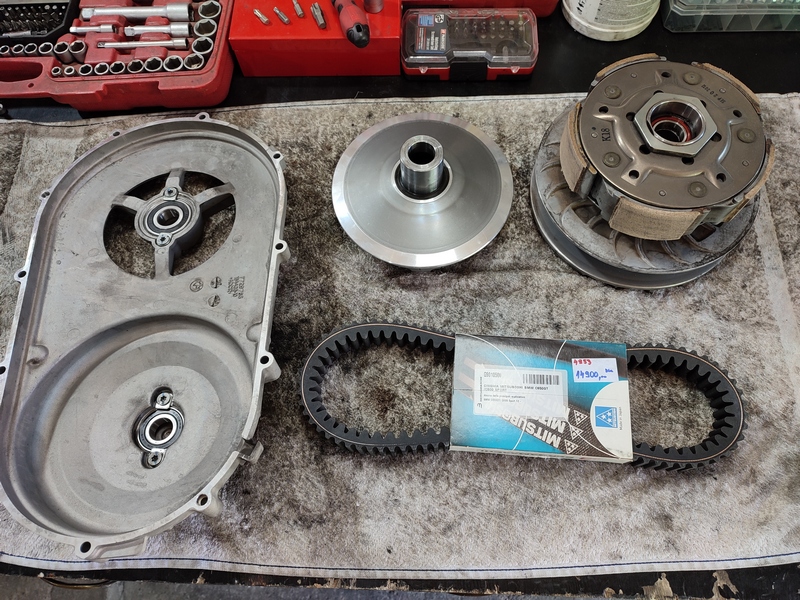

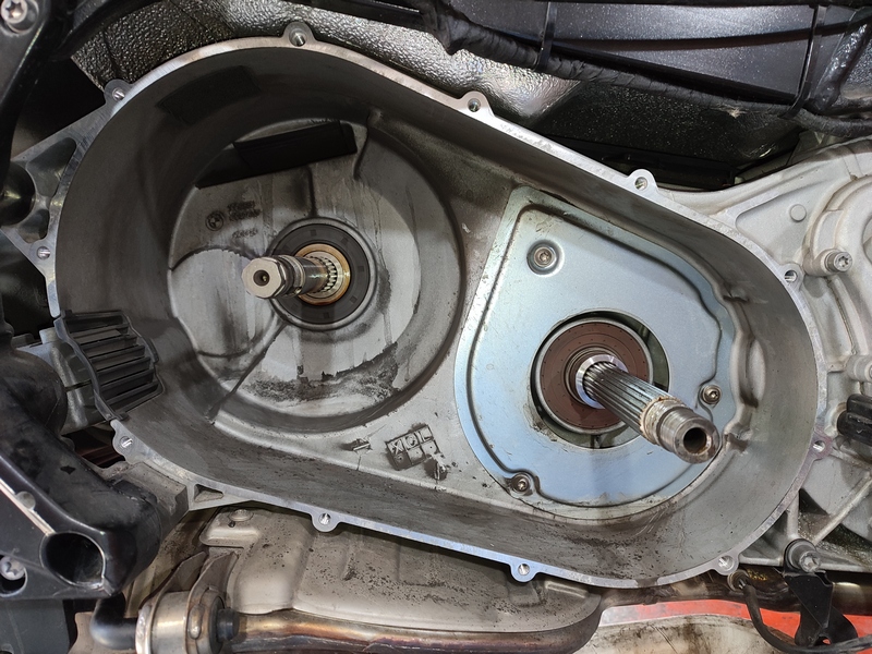

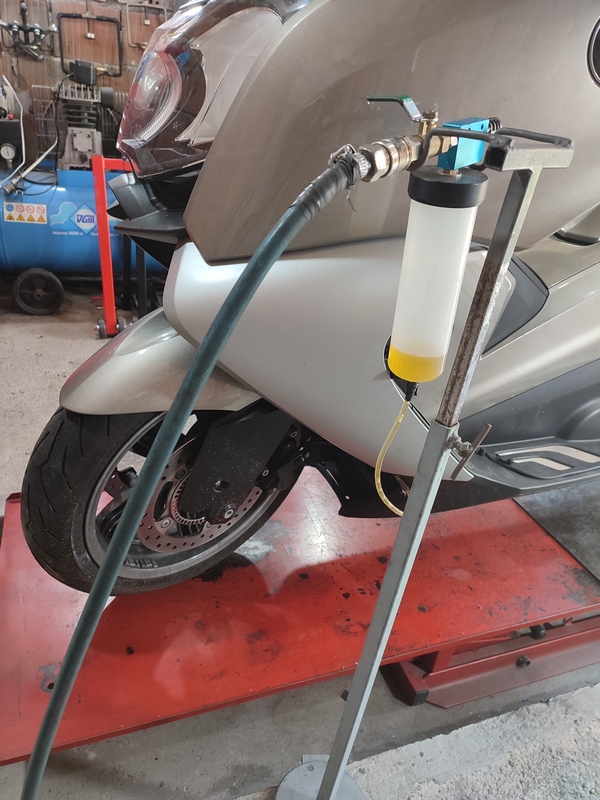

jedna opcija zamene ulja je da se skine ceo izduv dole, odvije cep i ispusti
druga opcija je da se izvuce ulje sisaljkom ili spricem preko cepa gde se sipa
moze se vratiti, puniti, zatvarati

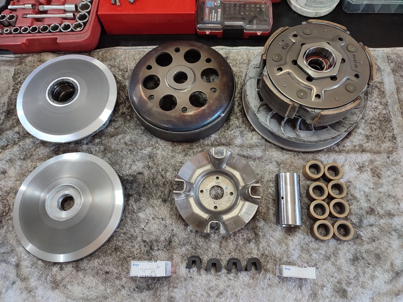

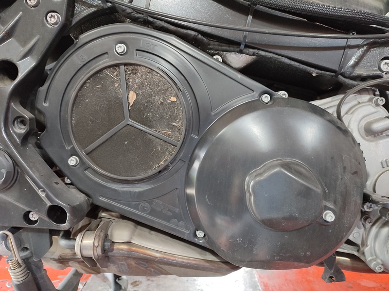

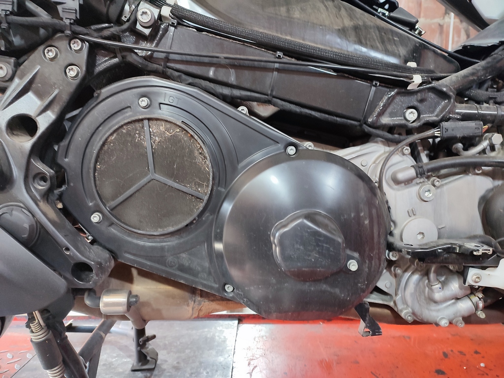

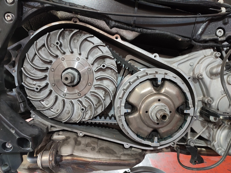

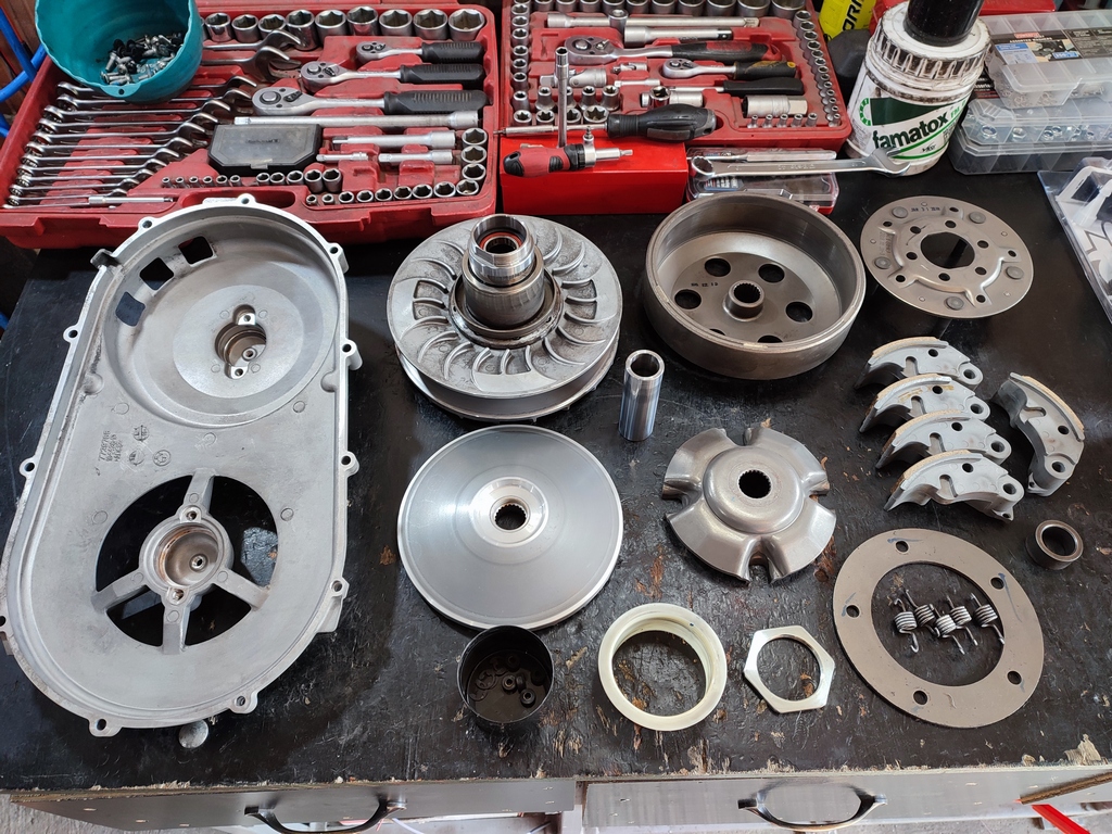

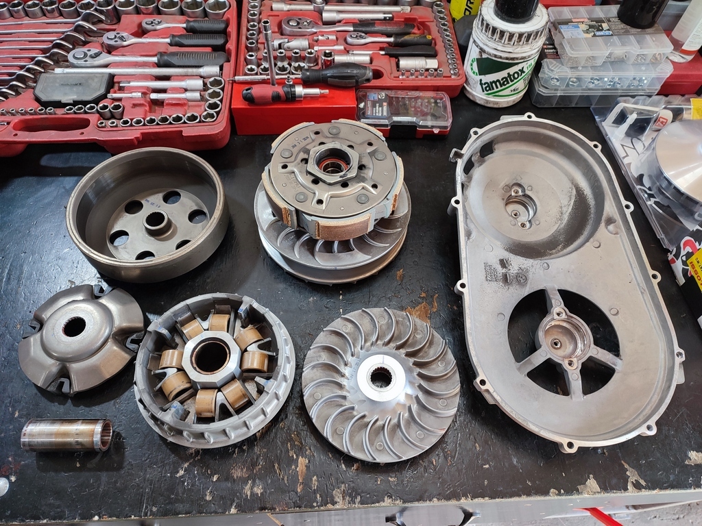

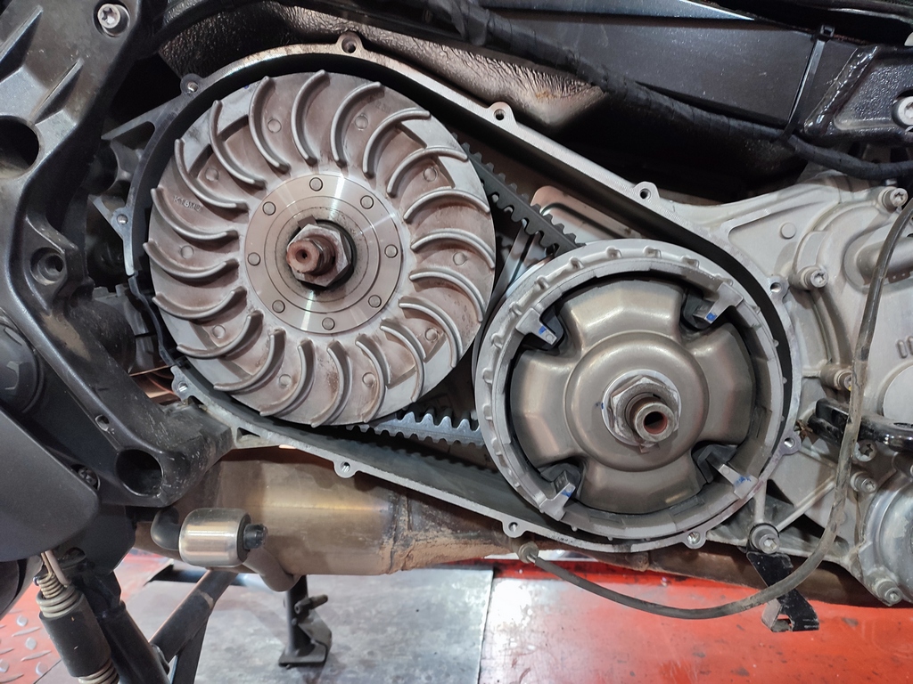

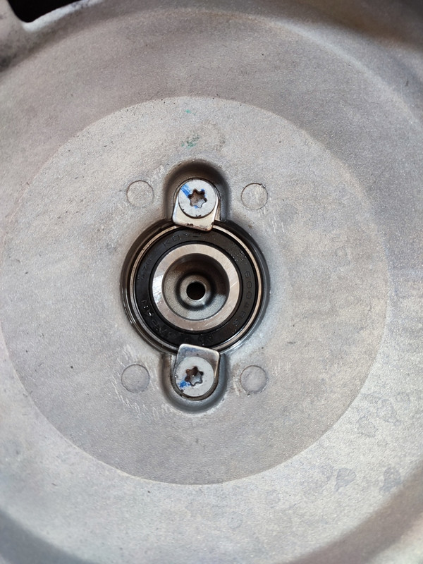

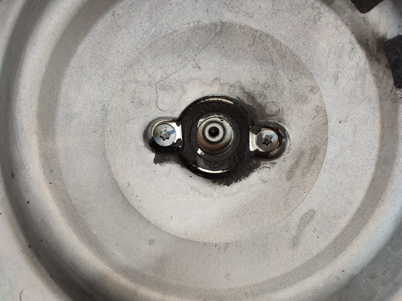

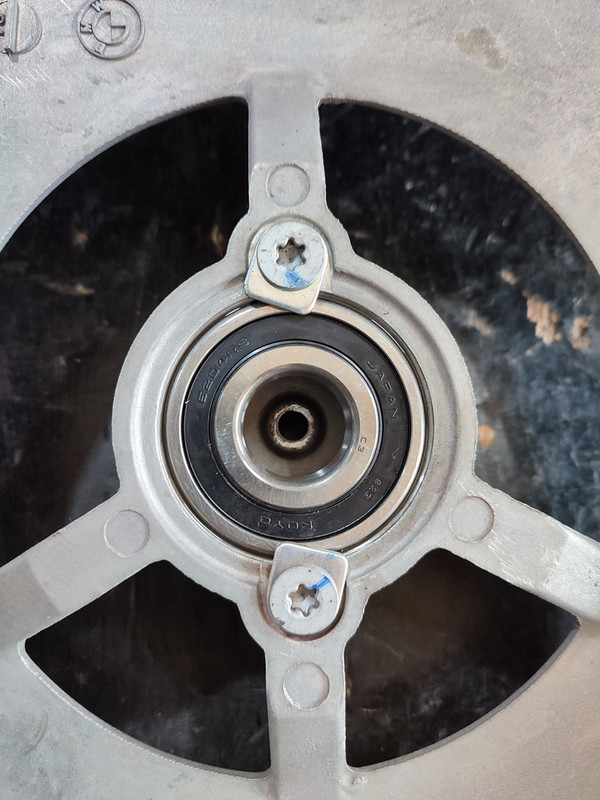

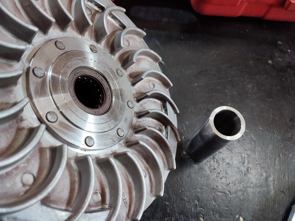

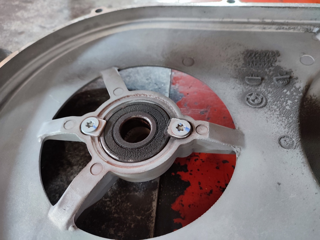

prelazak na CVT
oba lezaja su losa
kais je truo, krt, puca na savijanju
blago ostecenje je imao, vrti se samo po gradu

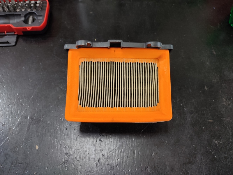

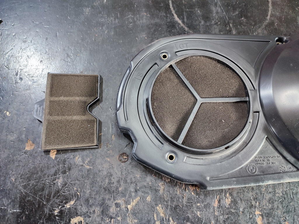

pregrejano

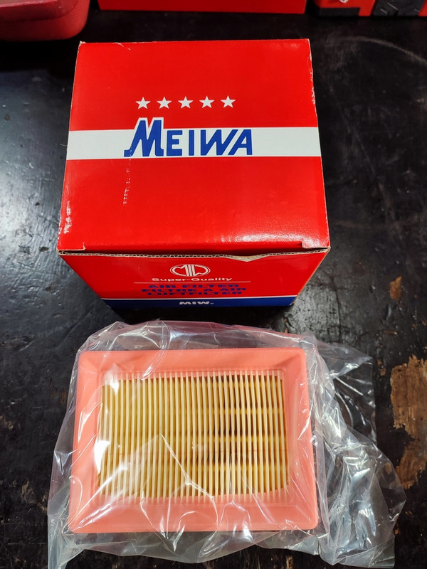

jos filter ocistiti pa pakovati

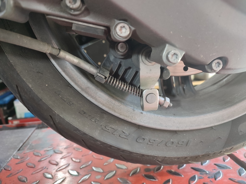

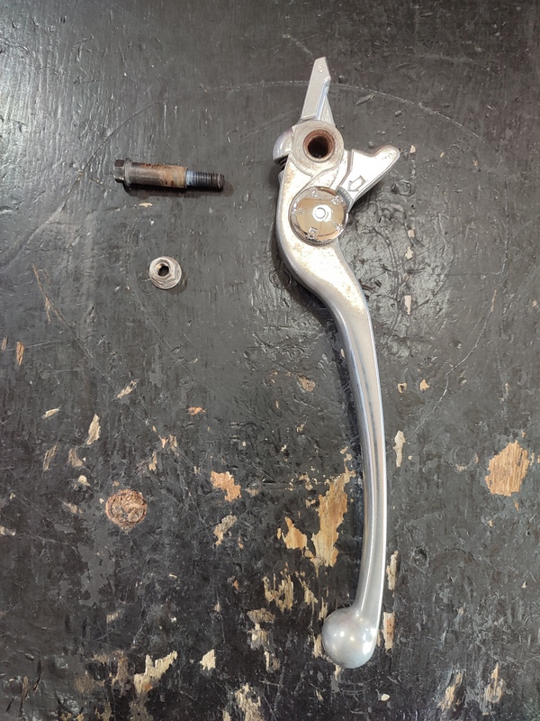

P kocnicu nastelovati
f.v. dobar
zameniti, pokidan gumeni deo
sve spakovati

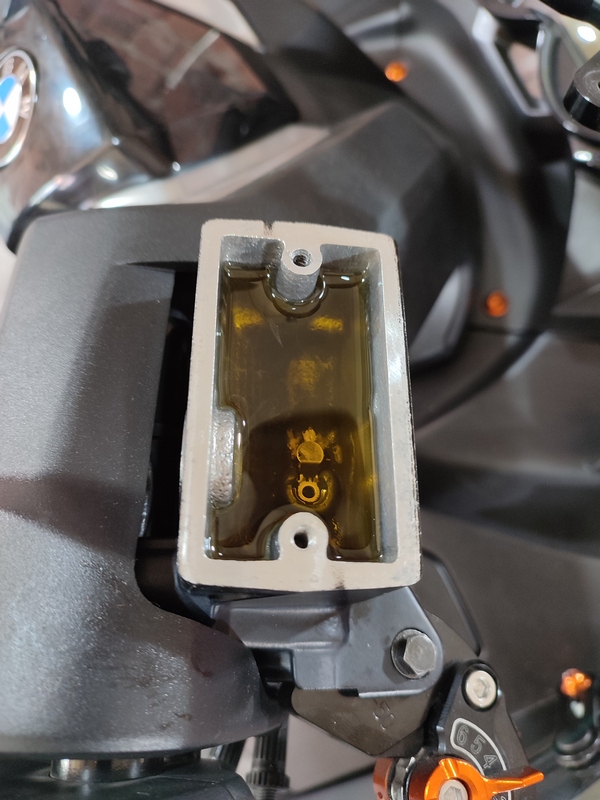

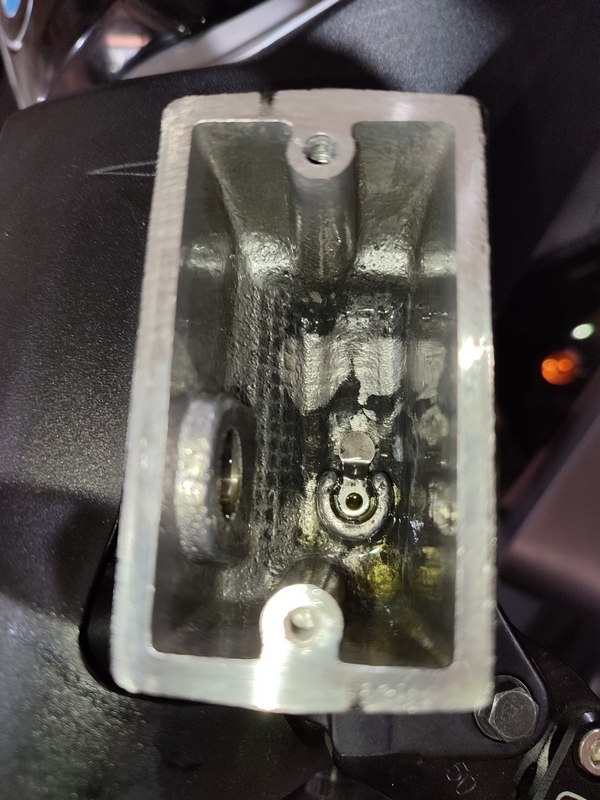

na kocnice preci
kad se sredi
bude ovako
na drugoj strani
poluge obe glave
posebno leva, bas neugodno na kocenju
I tako blize i tako dalje.... neverovatno stanje na tako maloj km :neznam:

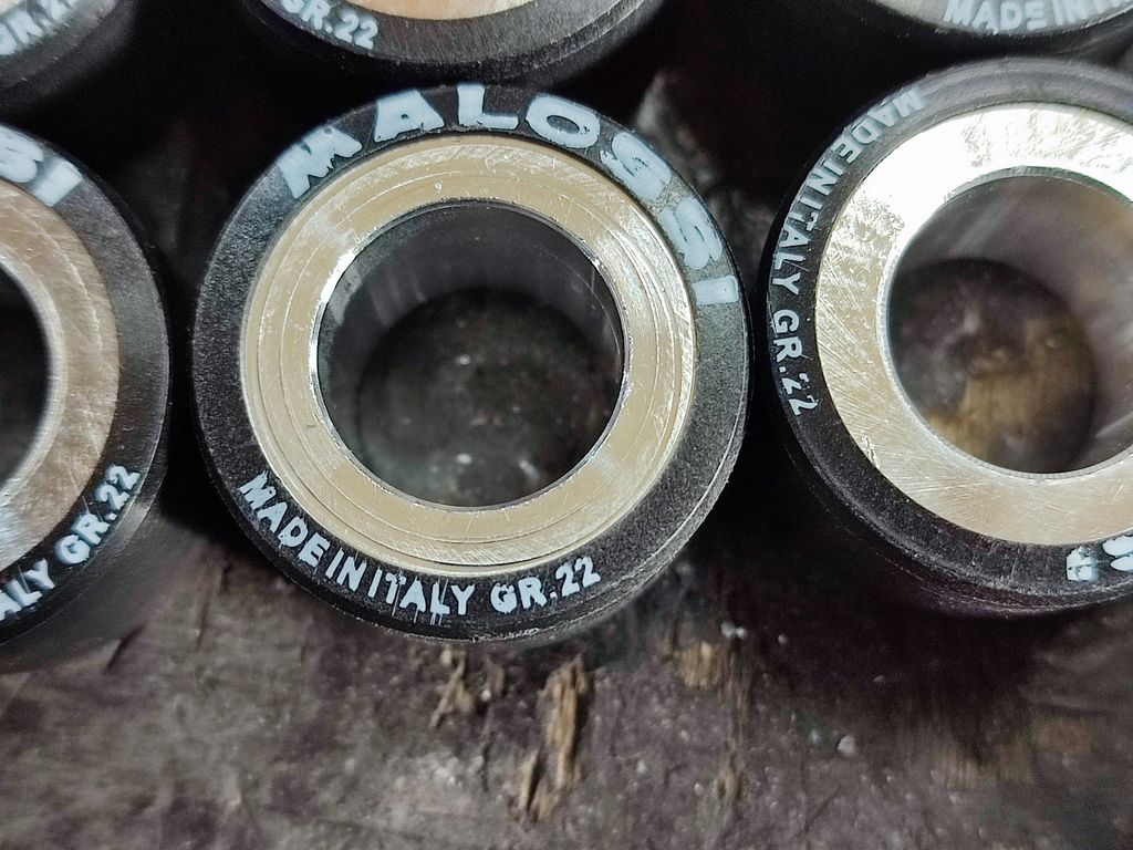

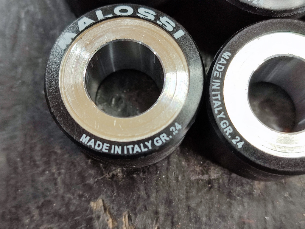

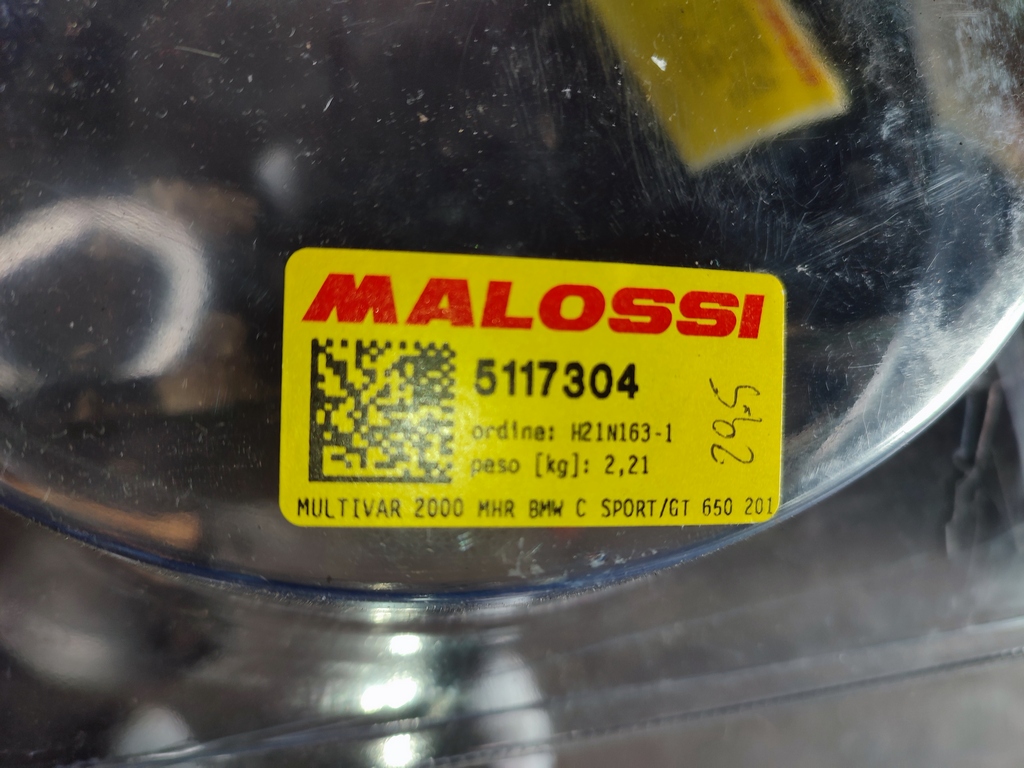

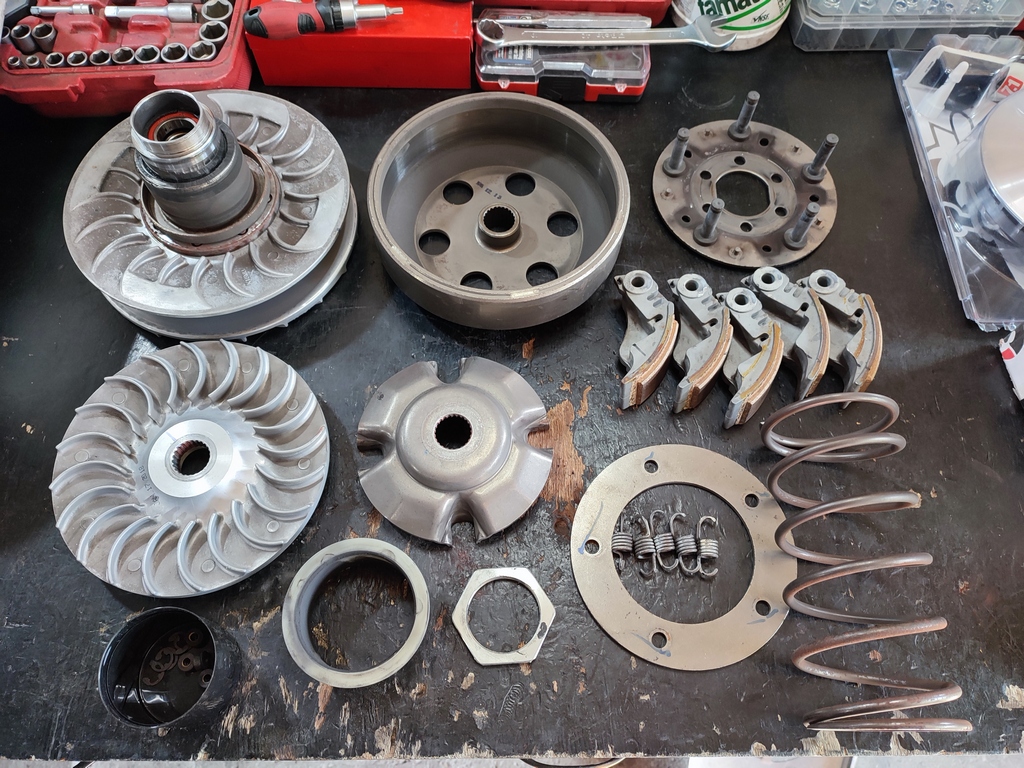

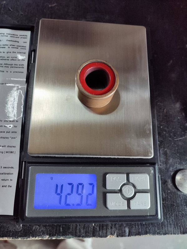

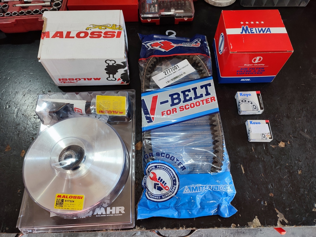

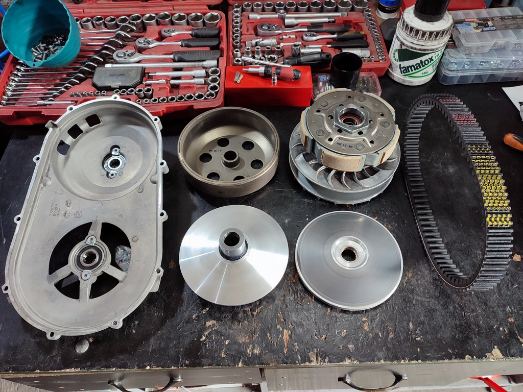

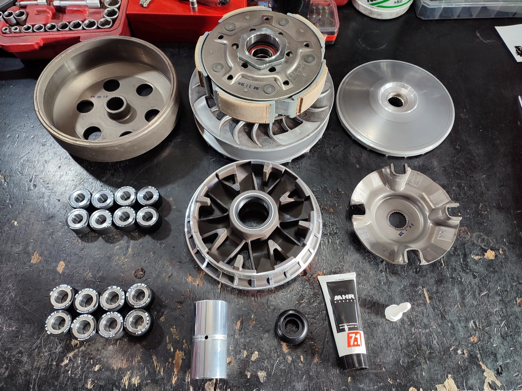

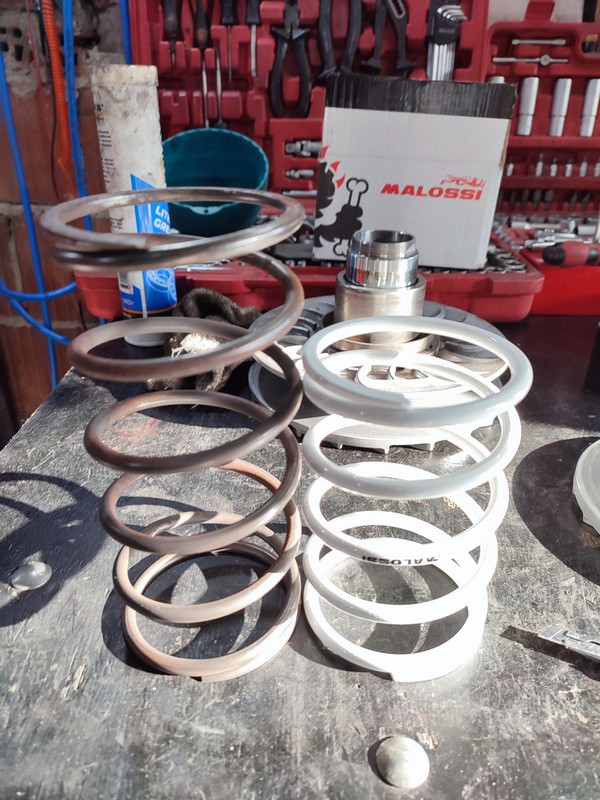

Doslo vreme da se udene Multivar
zamorce je skroz desno
tu je i prateca oprema
pokloni se i pocni
odradili su svoje
bogme cera se skoro do panja
odradio svoje
hrdja
rasturiti, izbaciti sta ne treba
oprati, srediti
sanirati
udenuti
proveriti, podmazati
prvi sok, velika razlika u visini i pri sabijanju
drugi sok je na merenju... oem
na meniju imam
:stabre::zbunjen::ups::Joska::stabre: ovako nekako je bilo :lol3:
tri puta sam gledao u oznake... centralna opruga
Multivar .... sve se slaze
odluka pada na rolne od 24g
moze se pakovati
srediti pre zatvaranja
moze na drum
Boles sta radi, lud bajk skroz ...... :moto3:
